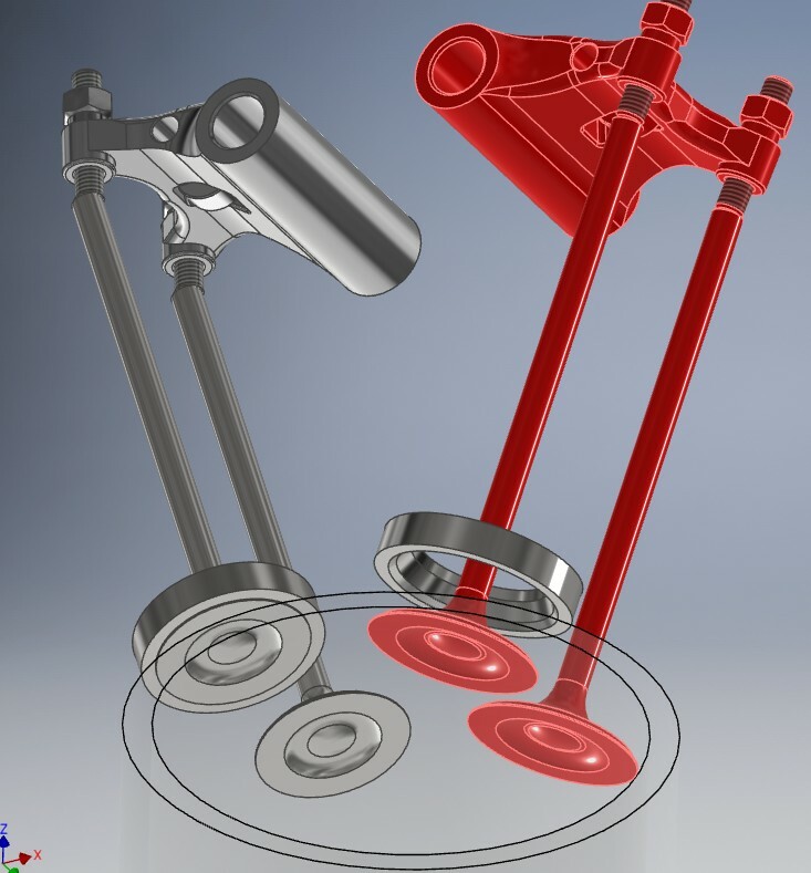

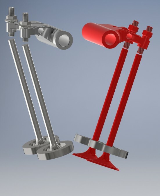

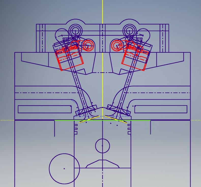

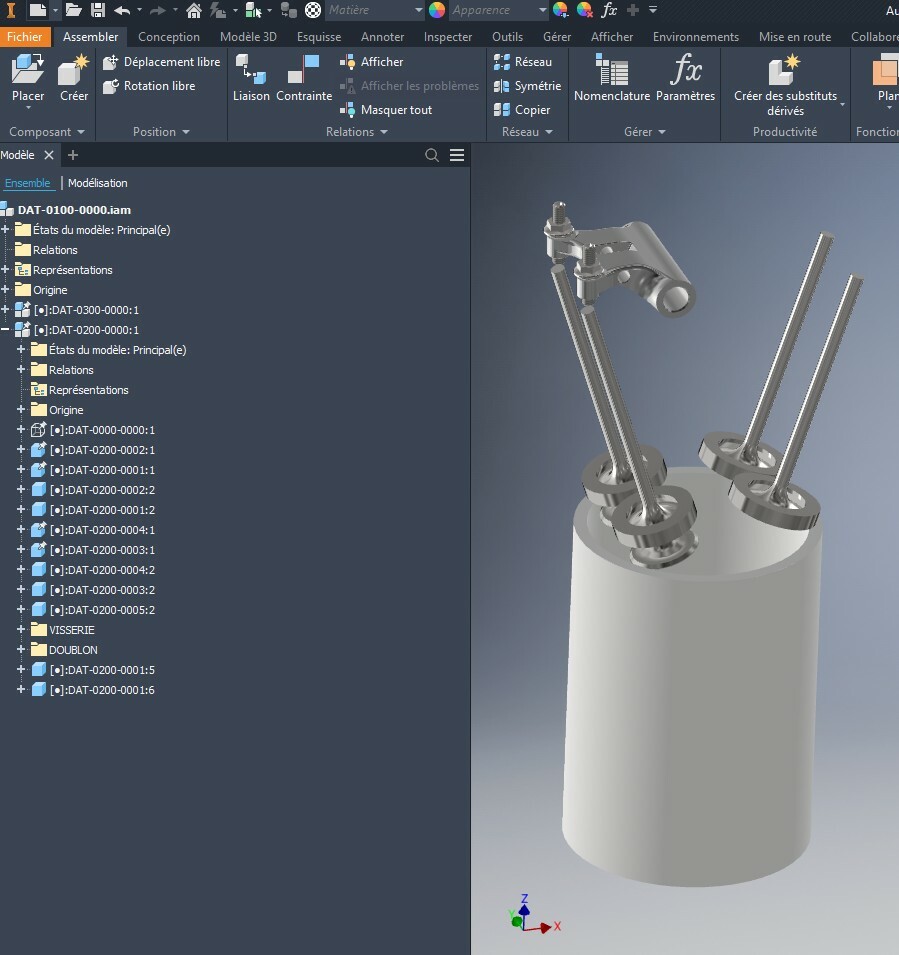

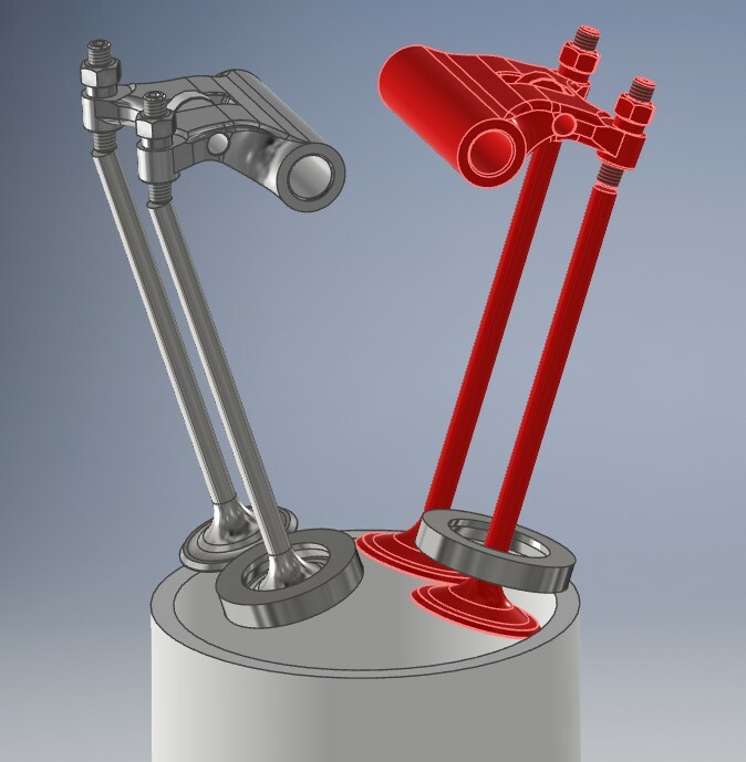

    Parlons un peu de moi les Datsun vous connaissez. Tourneur de formation j'aime la mécanique mon expérience de projeteur dans divers domaines me permet de réaliser de nombreux modèle CAO de tout ce qu'il me plait. Après de nombreuses lectures sur la Z et plus particulièrement sur la 432 je me suis mis en tête de modéliser une culasse double arbre à came 24 soupapes pour notre chère Datsun.
    Google & lA (parfois un peu à l'ouest) ainsi que les bouquins techniques de notre auto mon permis d'avancer sur ces objectifs. Je ne m'arrête pas sur quelques difficultés de trouver des informations, un scanner m'aurais été bien utile.
    Après quelque jour de travail je vous présente mon avancement et je compte sur vous pour m'aider à combler les trous "dans la raquette", autant que possible
    Allez trêve de bavardage, des photo valent mieux qu'un long discoursCliquez sur l'image pour la voir en taille rÃÃéelleÃÃà  Nom : 		projet culasse double AAC 2.jpgÃÃà Affichages :	2ÃÃà Taille :		95,0 KoÃÃà ID : 			327976
    Ce n'est qu’un début et je m'inspire de DATSUNWORKS https://datsunworks.com qui propose la culasse en échange d'une petite somme. Donc l'idée est voir ce qu'il est possible de faire.
    L'objectif à terme est de réaliser le plus précisément cette culasse avec les contraintes d'intégration sous le capot de la belle.
    D'utiliser le plus d'éléments du commerce possible à moindre cout (soupapes, poussoirs, etc .).
    Et si les choses avance bien un chiffrage chez des professionnels.
    Pour l'instant ce n'est qu'une vue de l'esprit, mais cela peut être intéressant d'identifier les contraintes et il y en aura. la suite au fur et à mesure entre mes lectures de vos différents posts
    Je reste à votre disposition si vous avez des besoins CAO ou dessin.

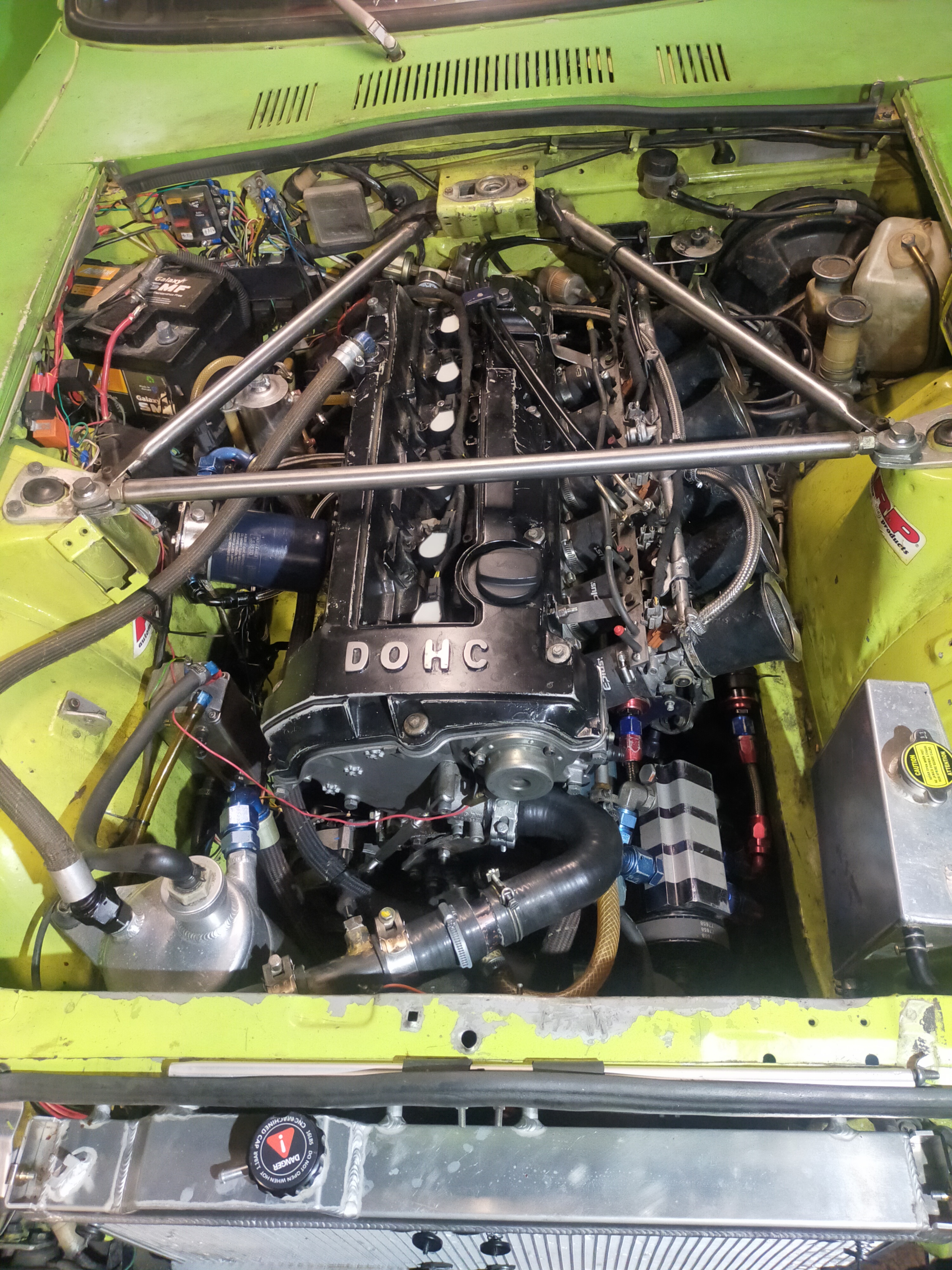

                  Je n'y connais rien en impression 3D, je préfère mettre les mains direct Cliquez sur l'image pour la voir en taille réelle
Nom : 		IMG20251231141239.jpg
Affichages :	94
Taille :		3,25 Mo

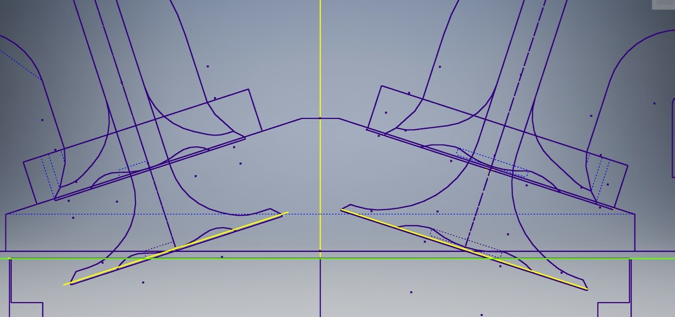

                    ton dessin n'est pas très bon,les entrées -sorties ont un rayon très court, surtout l'admission devrait être presque verticale
                    ( voir une coupe de Cosworth ou matra)
                    Just my two cents Cliquez sur l'image pour la voir en taille réelle

                      Je n'y connais rien en impression 3D, je préfère mettre les mains direct Cliquez sur l'image pour la voir en taille réelle   Nom : 		IMG20251231141239.jpg  Affichages :	44  Taille :		3,25 Mo  ID : 			328004
                      J'avais noté///
                      Il beau ce moulin, et en avance sur son temps
Nom : 		image.png
Affichages :	90
Taille :		385,2 Ko
                        Il est vrai que j'ai dessiné le conduit avec une équerre de maconnerie. Mais depuis j'ai adoucit la courbe même si ce n'est pas évident de faire quelque chose de droit.
                        Je se serai curieux de voir des conduit de matra. Sachant que le moteur plus petit selon ma petit mémoire, avait nettement plus de place pour élever l'admission.
                        Mais je note le commentaire pour le prochain modèle. Actuellement j'essaye de récupérer des informations dimensionnelle sur le matériel, les passage d'eau et d'huile, les goujons de la culasse/bloc, etc... .
