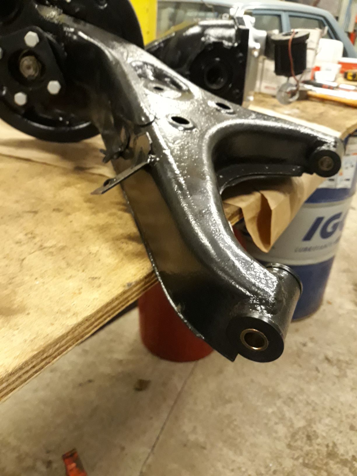

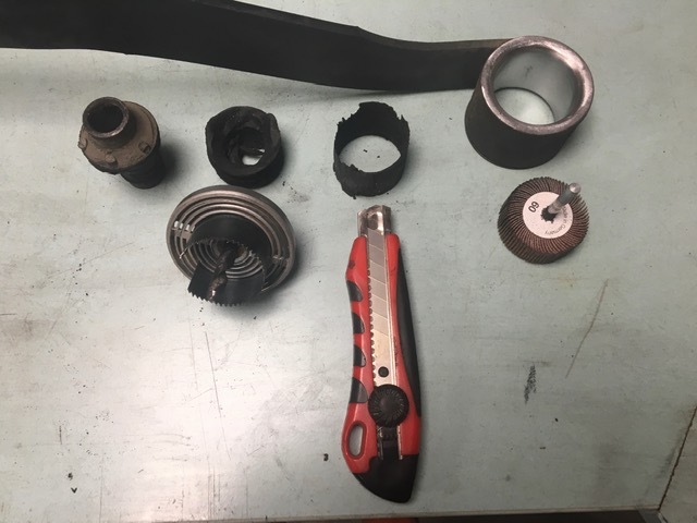

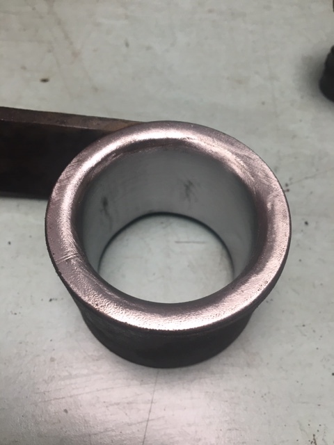

      J'ai pu tester la technique sur la moustache barre hier soir car je n'avais sous la main qu'un scie cloche à bois qui m'a permis de couper le caoutchouc des deux coté du silentbloc.
      J'ai donc passé un coup de scie cloche de chaque coté, extrait la partie centrale à la presse hydraulique (le caoutchouc se déchire délicatement. Attention quand même de ne pas tout se faire sauter à la tête car c'est pas très stable tout ça) , remis un coup de scie cloche pour couper le caoutchouc encore plus profondément, retiré l'excèdent de caoutchouc au cutter puis, finition du diamètre intérieur à la roue à lamelle.
Nom : 		IMG_7261.jpg
Affichages :	746
Taille :		69,0 Ko
      La bague extérieure de l'ancien silentbloc doit rester dans la moustache pour accueillir le nouveau silentbloc en PU, pas besoin de la couper.
      Le résultat est impeccable et j'y est passé moins d'une demi heure par silent bloc.

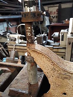

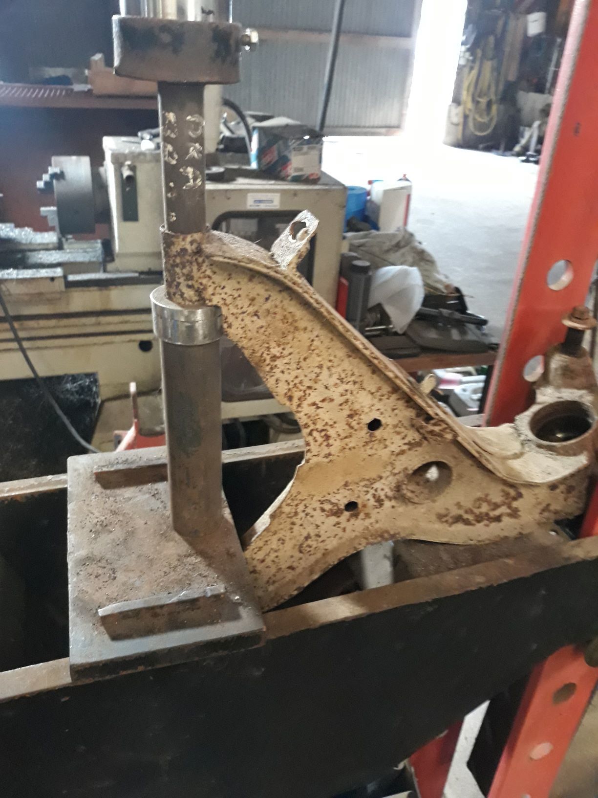

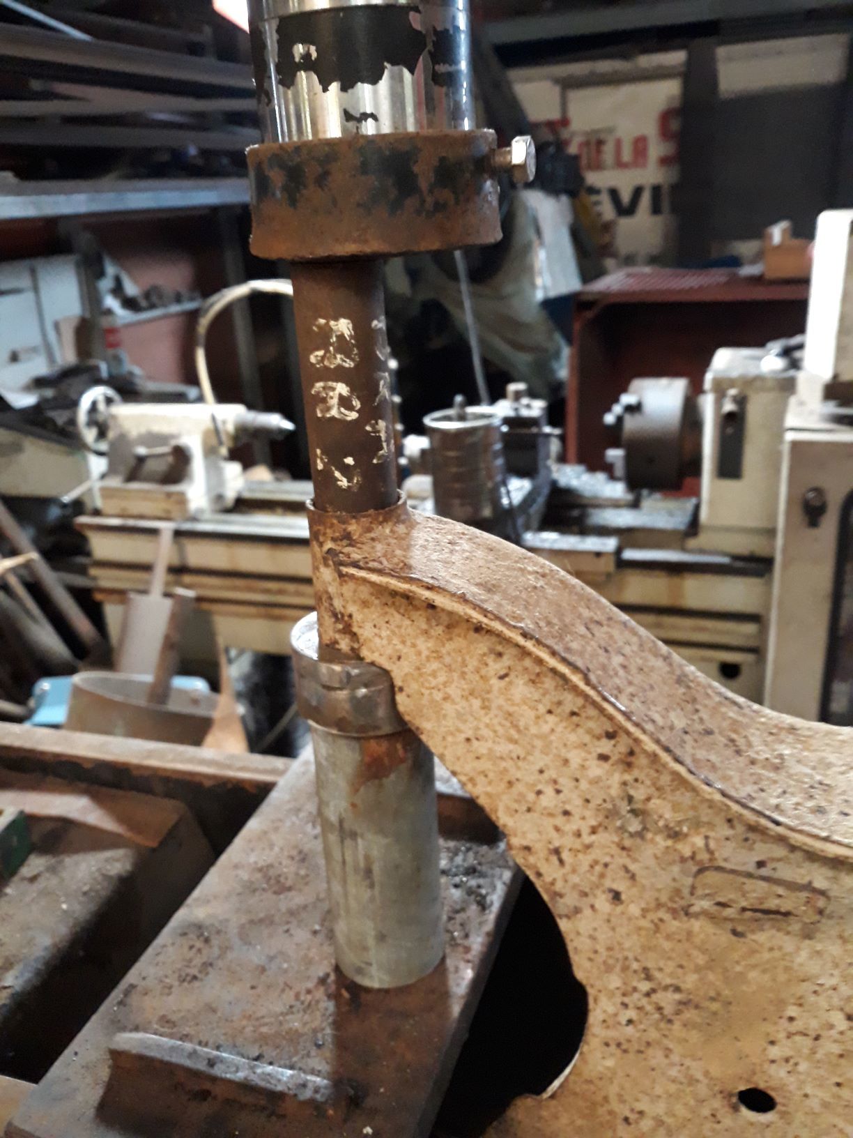

              démontage des silents blocs de bras AR sur ma bluebird à la presse avec des outils fait maison.
Nom : 		BR5.jpg
Affichages :	626
Taille :		242,6 Ko
ID : 			292213Cliquez sur l'image pour la voir en taille réelle
Nom : 		BR6.jpg
Affichages :	659
Taille :		222,5 Ko
ID : 			292214Cliquez sur l'image pour la voir en taille réelle
Nom : 		BR9.jpg
Affichages :	679
Taille :		206,2 Ko

                ces tellement plus facile a les sortir quand on possède une presse.

                  Avec un bon étau c'est possible aussi

                          Avec ta 20T tu ne devrais pas avoir de soucis, c'est très rare que l'aiguille décolle pour ce genre de travail.
                          Ma presse me sert beaucoup pour mettre en formes des fers plats de 25 voir 30mm d'épaisseur avec des largeurs parfois de 100mm, là il faut une bonne presse
