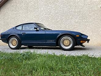

    Je me lance : je m’appelle Hervé, et je vis à Besançon. Voici une photo récente de ma voiture.

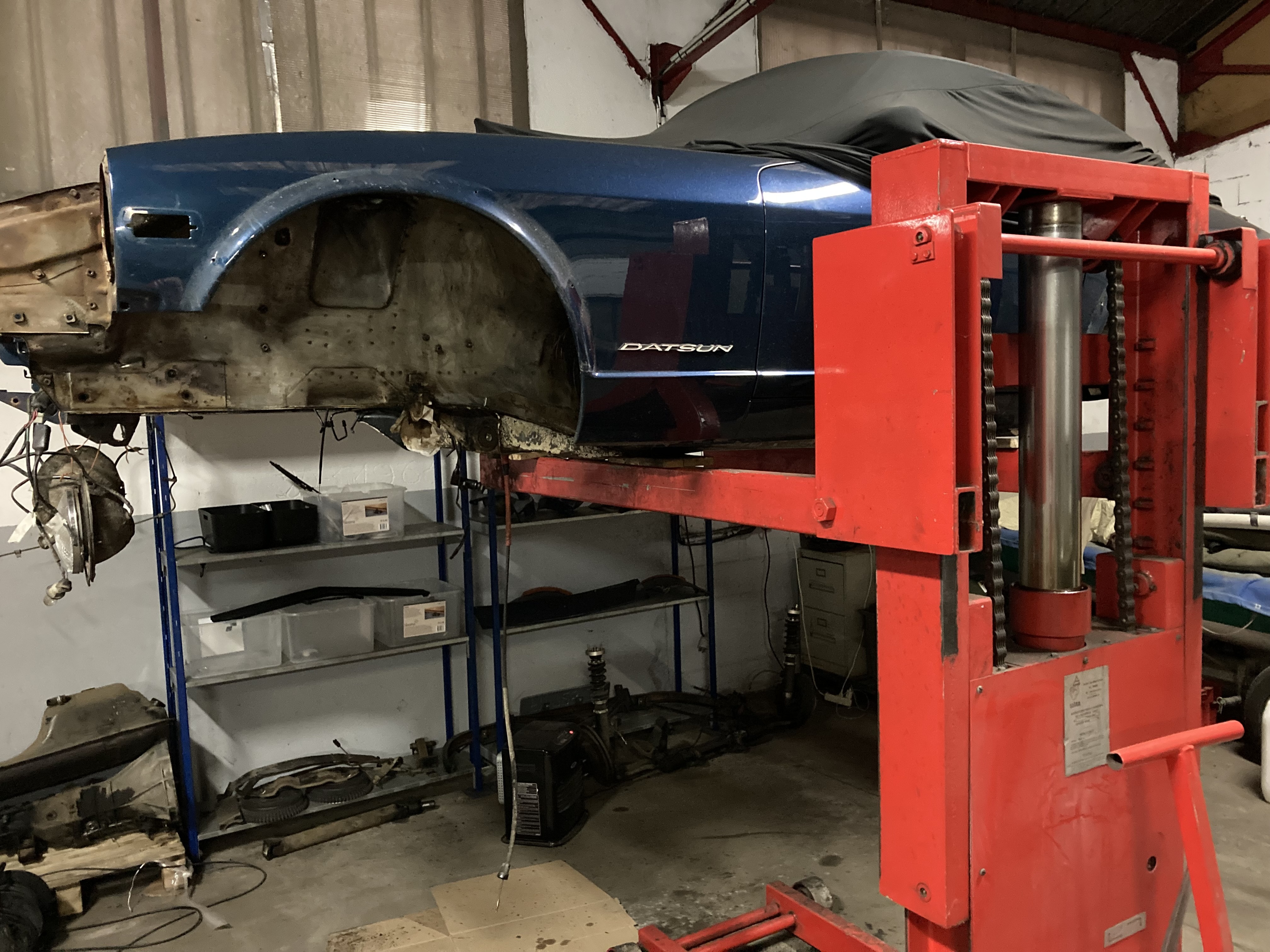

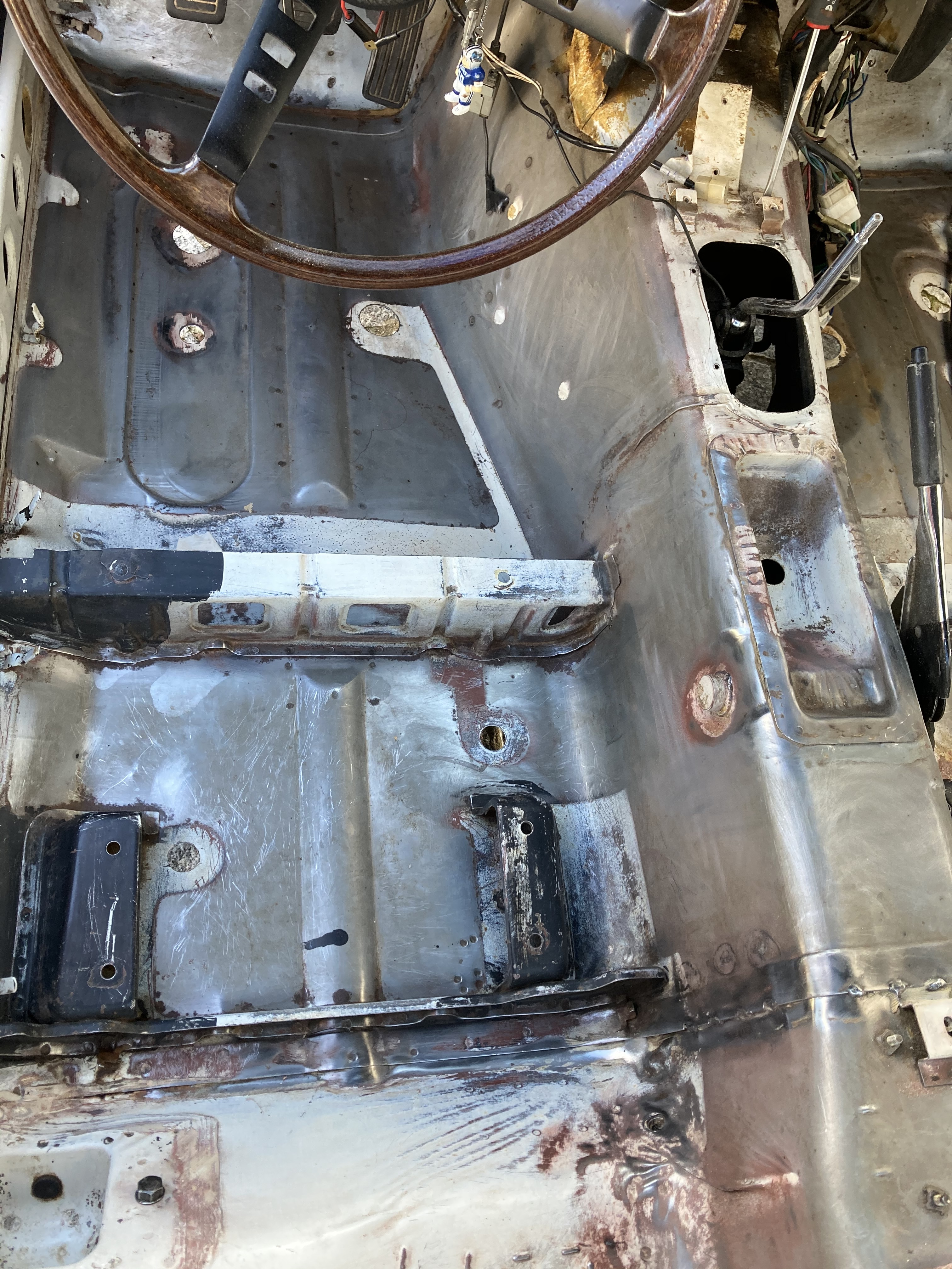

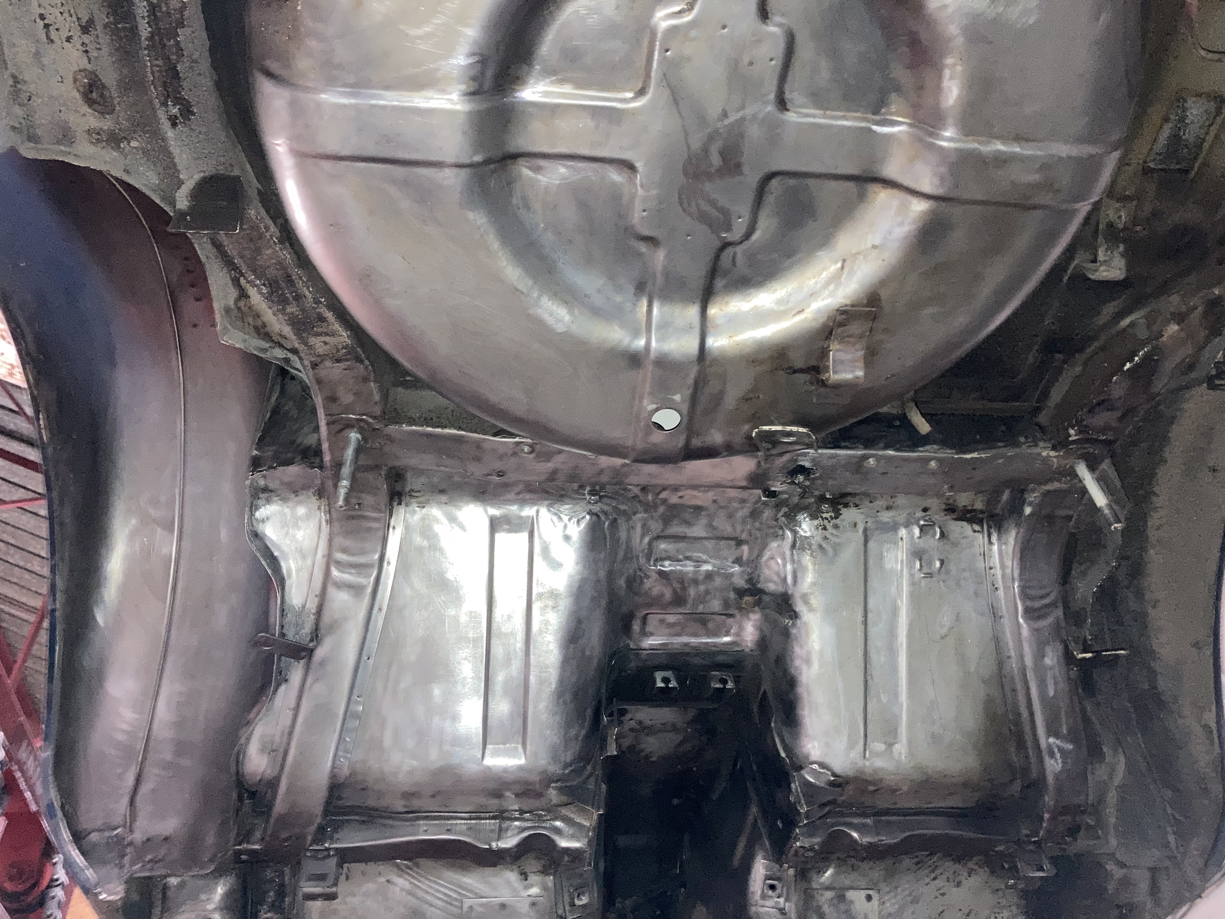

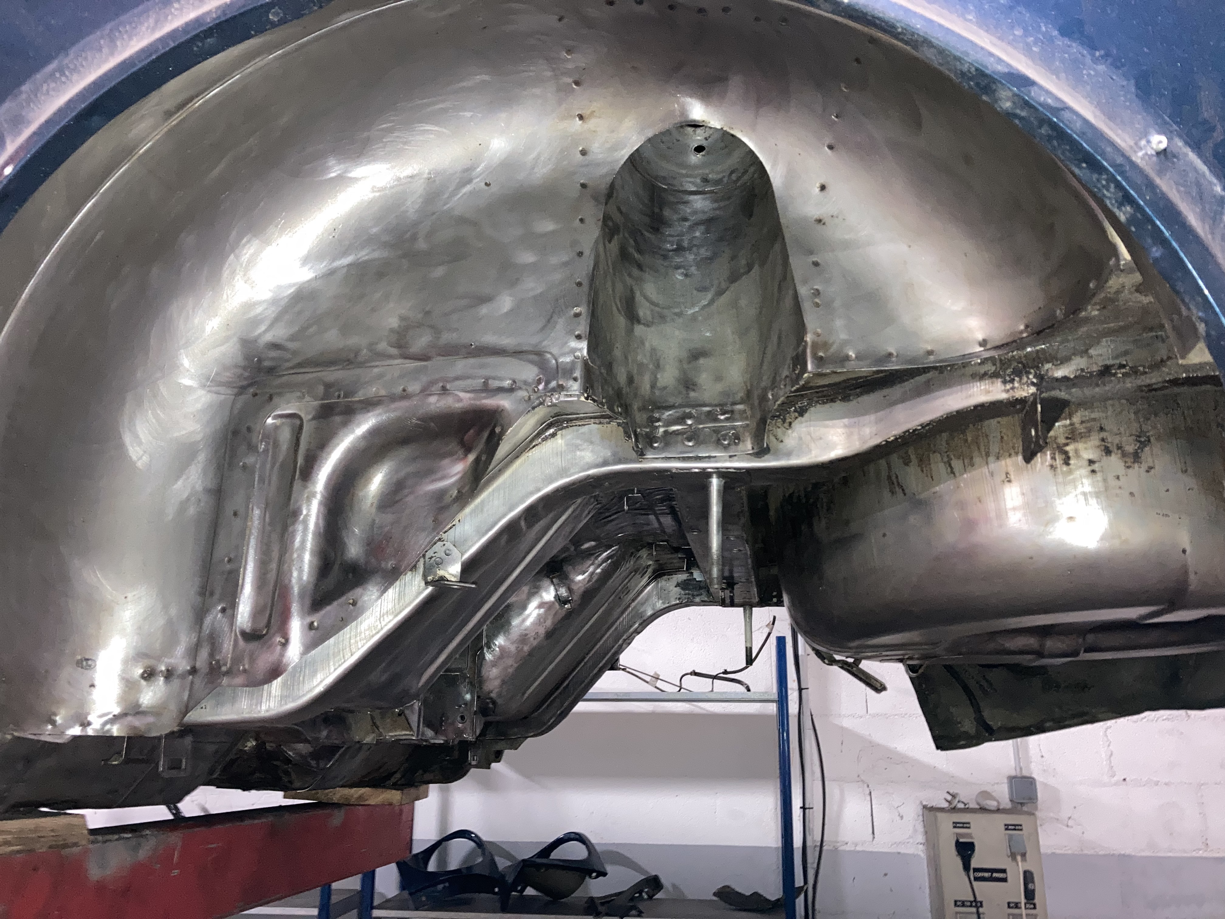

    Quelques photos de la restauration en cours....
    Cliquez sur l'image pour la voir en taille réelle   Nom : 		IMG_5278.JPG  Affichages :	0  Taille :		2,77 Mo  ID : 			298692Cliquez sur l'image pour la voir en taille réelle   Nom : 		IMG_4930.JPG  Affichages :	0  Taille :		3,12 Mo  ID : 			298693
    Cliquez sur l'image pour la voir en taille réelle   Nom : 		IMG_5273.JPG  Affichages :	0  Taille :		3,91 Mo  ID : 			298694Cliquez sur l'image pour la voir en taille réelle   Nom : 		IMG_5272.JPG  Affichages :	0  Taille :		3,17 Mo  ID : 			298695

                Pour l'instant, je suis donc dans le dur, avec le décapage. J'ai choisi le décapage plutôt qu'un sablage pour ne pas trop enlevé de matière. Mais, je me pose la question de quand même réalisé un sablage doux, avec du maïs ou des écorces de noix. Aussi, je n'ai pas encore défini le traitement finale, apprêt plus blacson ?

                    Pour l'oxydation c'est surtout a l'intérieur des corps creux qu'il faut que tu check, bas de caisse, ailes, longerons, montant de parebrise, contour des fenetres arrières, traverse de radiateurs, boite a trappe a essence, autour des tourelles de suspensions, dans la traverse de renfort derrière les feux arrières, entre les tôles du masque avant etc ...
