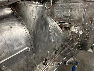

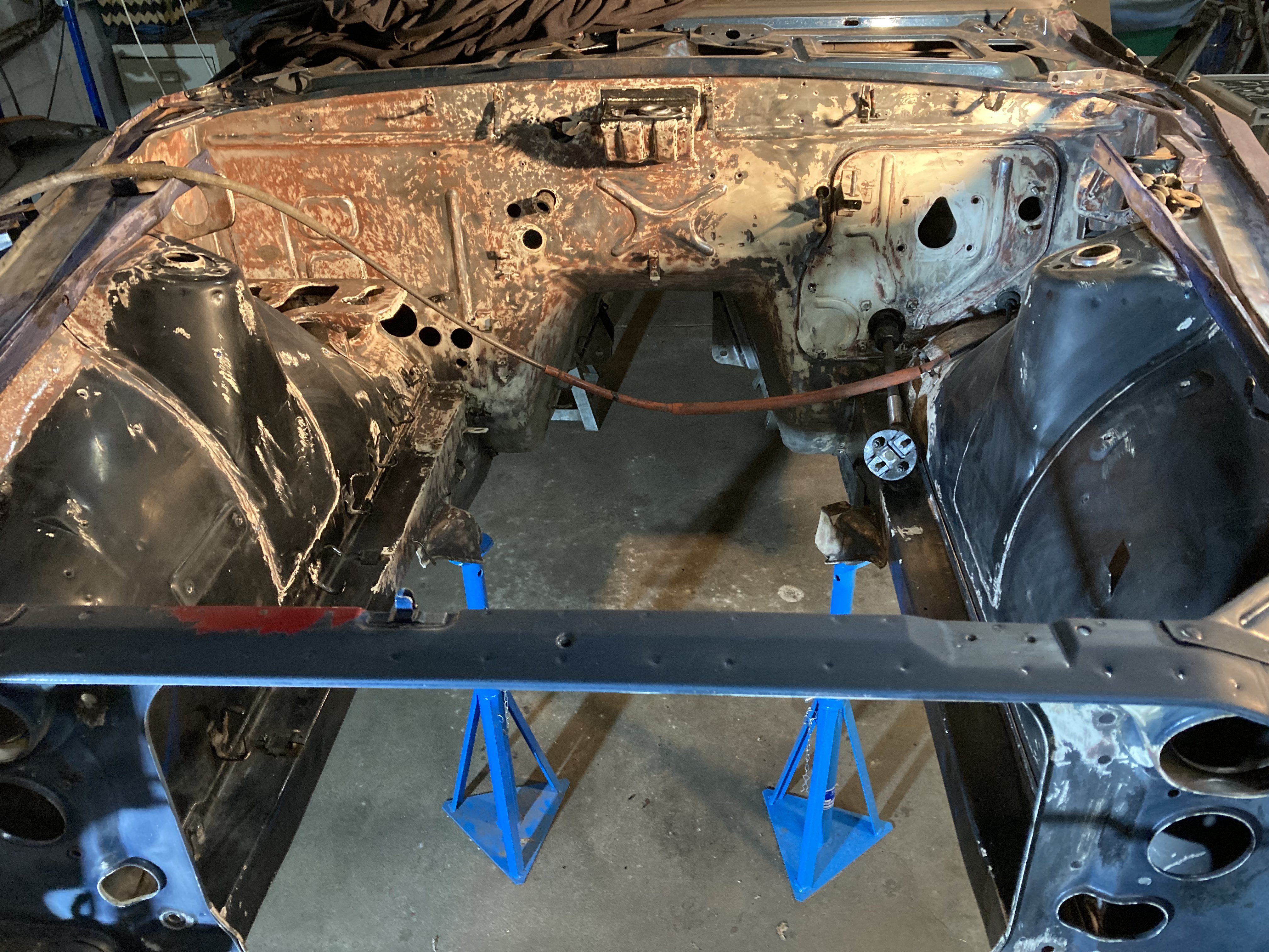

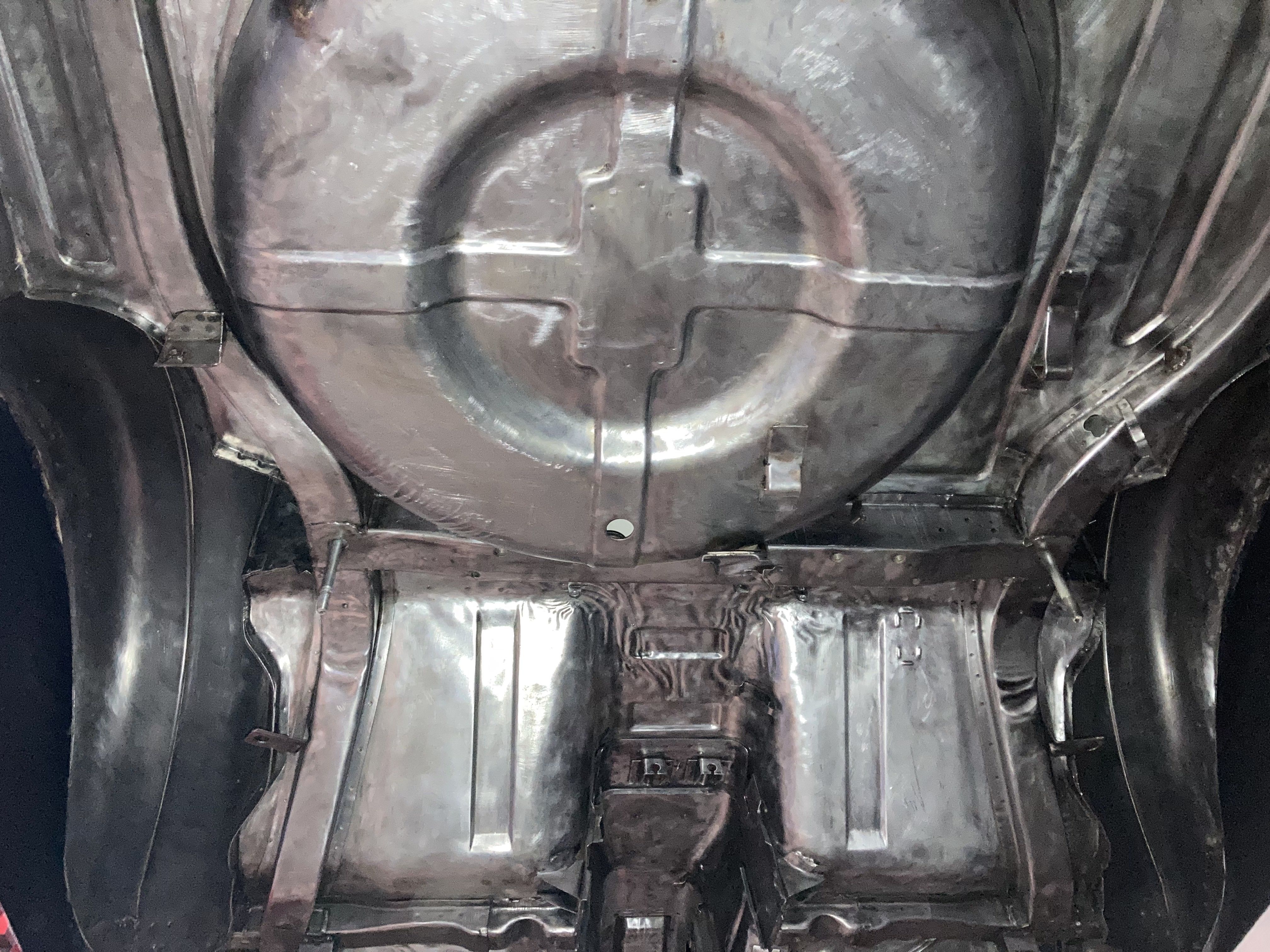

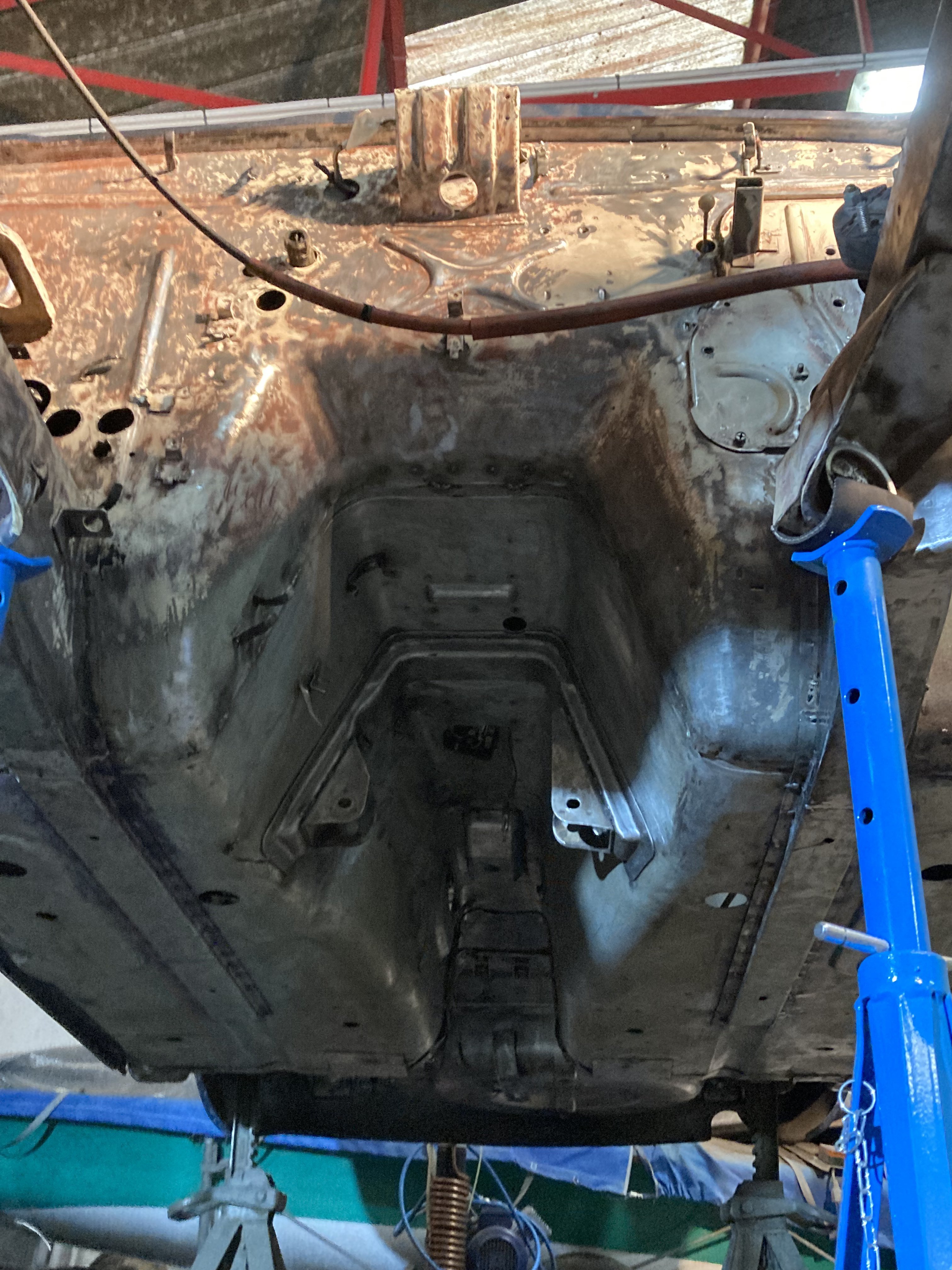

    La restauration à commencé il y a deux mois maintenant. C'est le moins compliqué, mais le plus fastidieux, mais j'ai trouvé de la bonne huile de coude !
    Le décapage du châssis est quasi terminé ! Ouf .... je ne suis pas prêt de refaire ce genre de travail !.. Il me reste encore le compartiment moteur, mais il n'y a pas d'anti-gravillon, donc ce sera plus rapide...
    L'objectif est de pouvoir passer en apprêt le châssis avant la fin de cette année...
    En parallèle, j'ai travaillé sur la liste du père Noël, ca pique ! Je passerai les freins avants en Wilwood vraisemblablement.
    Aussi, vaut-il mieux commander sur NissanPartsDeal lorsque les pièces sont disponibles ? C'est le mieux en qualité?
    Voici quelques photos d'avancement.

    Quel boulot !!
    Comment t'y es-tu pris pour décaper tout aussi proprement ?
      Salut et merci Lyskham,
      Pour ce résultat, je pense être pas loin des 60 heures de grattages... deux pantalons, 3 pulls, 1 casquette,... !
      Pour la technique, le blacson était dur. J'ai essayé plusieurs solutions (décapeur thermique et je n'ai pas de poumon de rechange !!, spatules) pour finalement :
      - utiliser des ciseaux à bois bien aiguisés pour élever la croute,
      - puis brosse métallique sur une perceuse et dremmel sur les zones peu accessibles,
      - puis diluant (cela reste le plus efficace) et/ou white spirit pour enlever les résidus.
      C'est clairement un travail ingrat, très salissant, et il vaut mieux se protéger (masque respiratoire de protection, masque pour les yeux, gants)..
      Finalement, je ne pense pas réaliser l'aero-gommage doux avec des écorces de noix ou du maïs. il y a bien de petites zones inaccessible, mais cela reste superficielle.
      Avec su Scott-Brit de carrossier, je vais maintenant poncer très légèrement pour supprimer le côté lisse de la tôle) pour que l'apprêt accroche bien.
      Bref, c'est pas fini...
      Rv

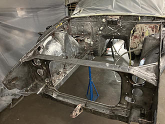

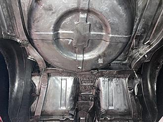

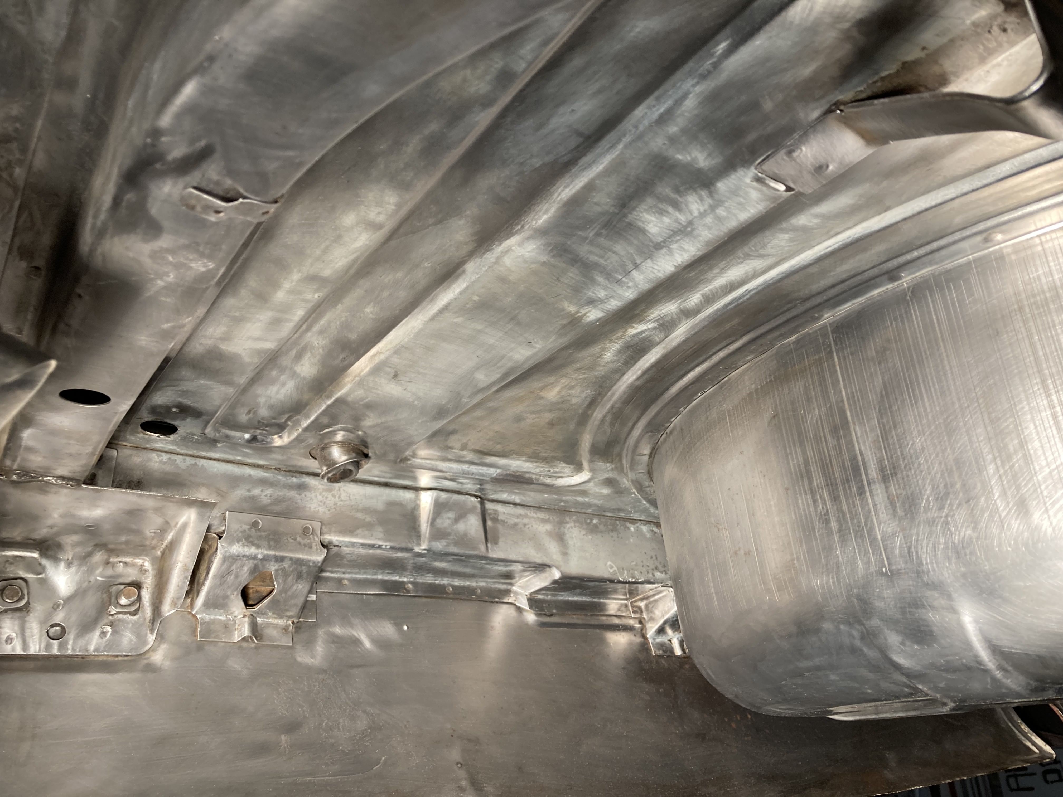

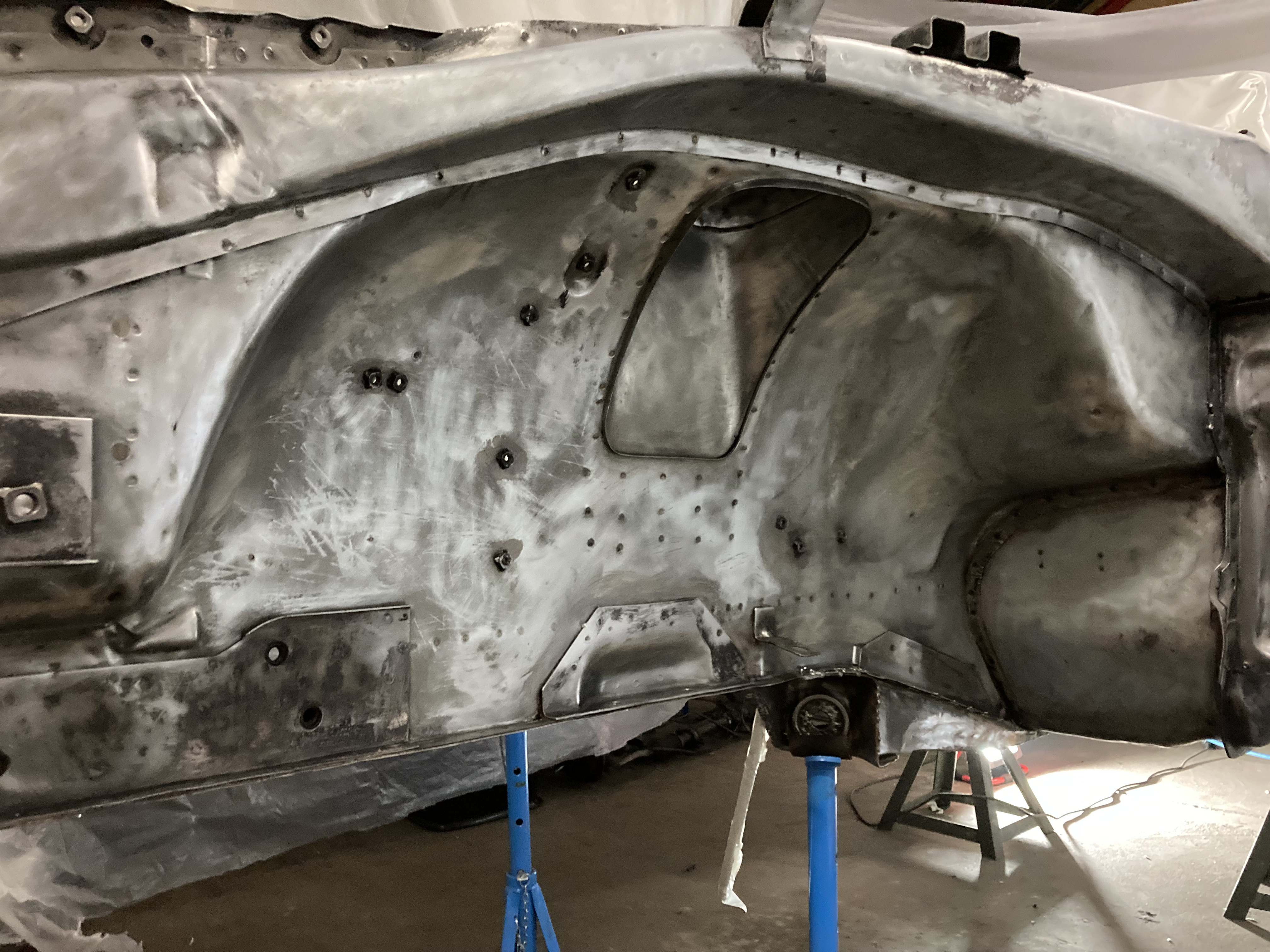

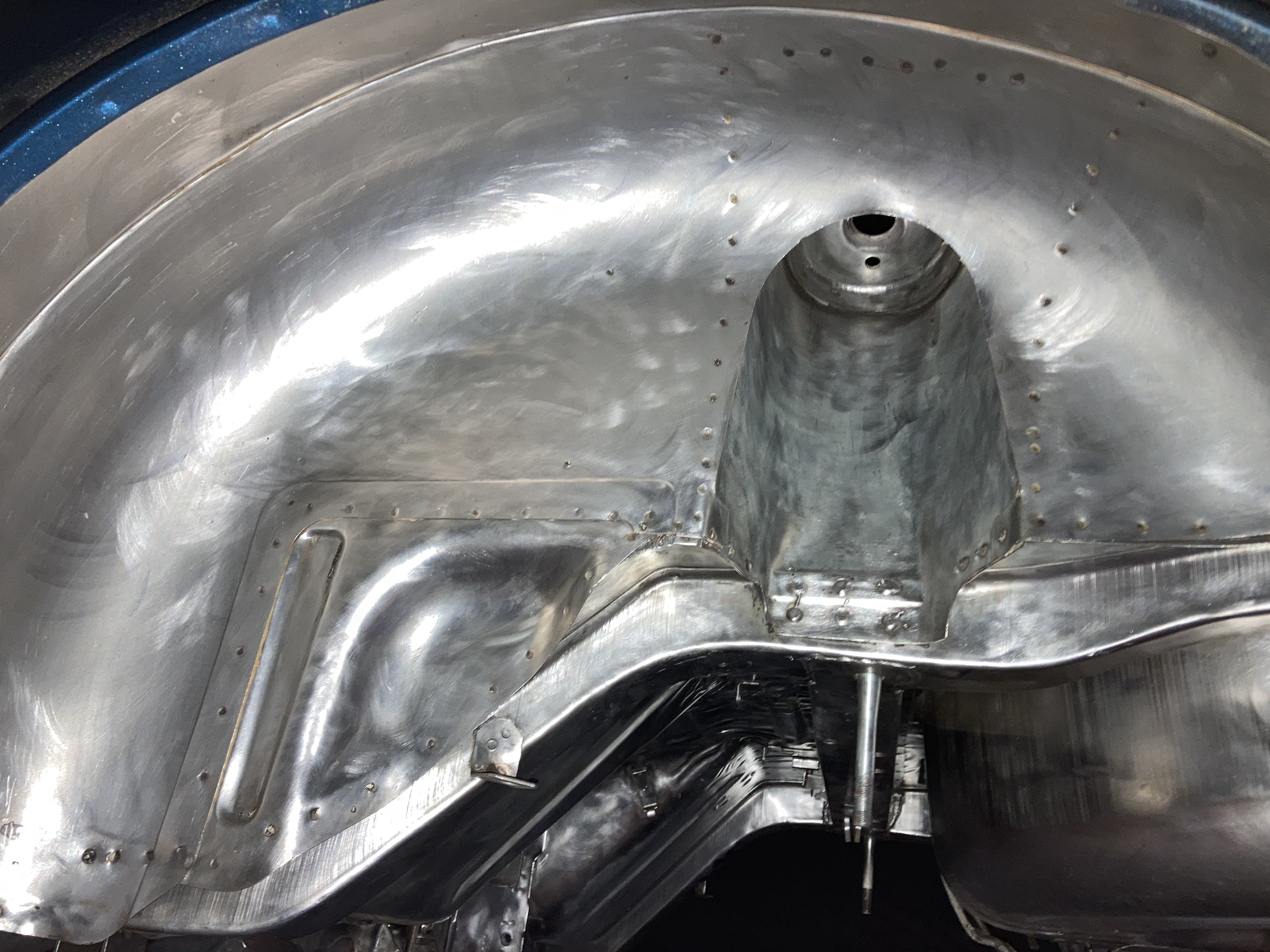

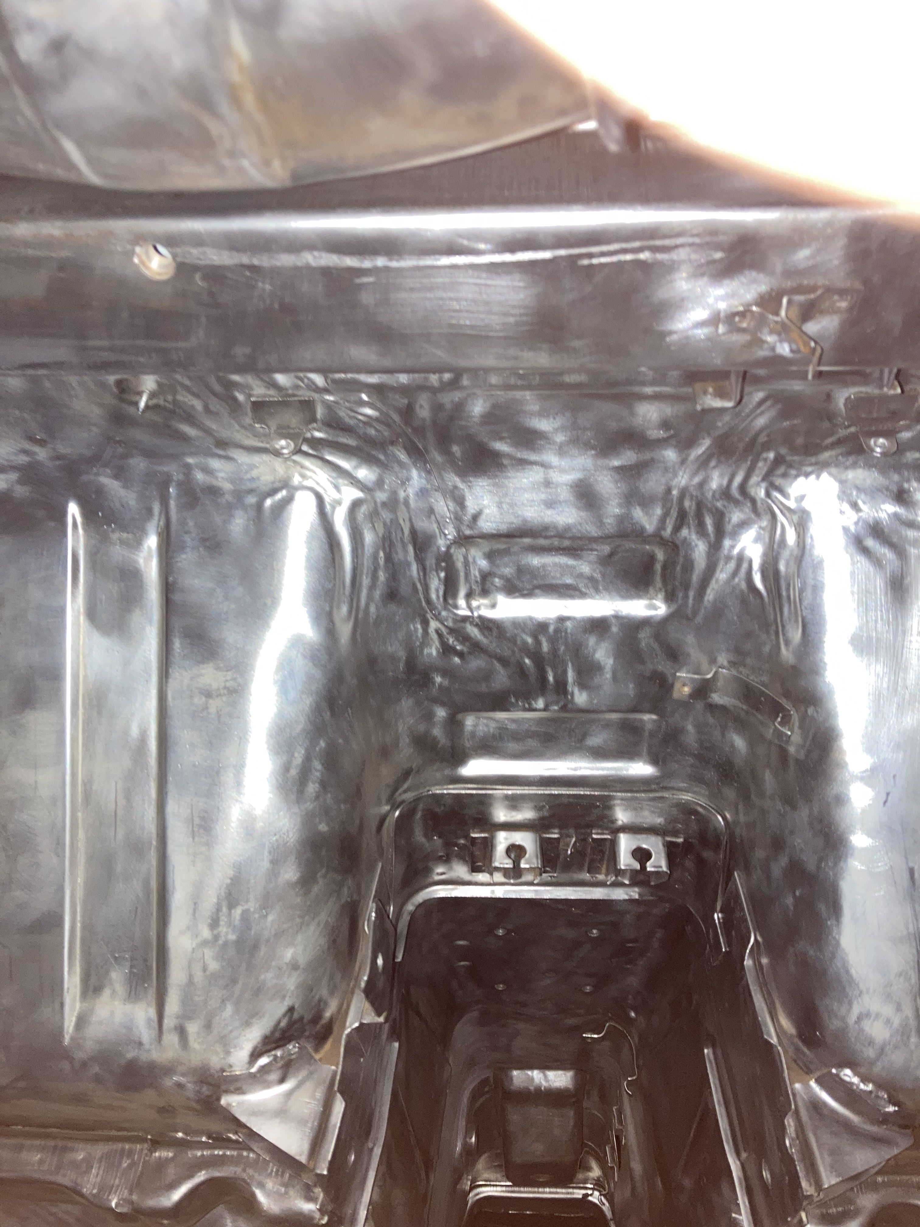

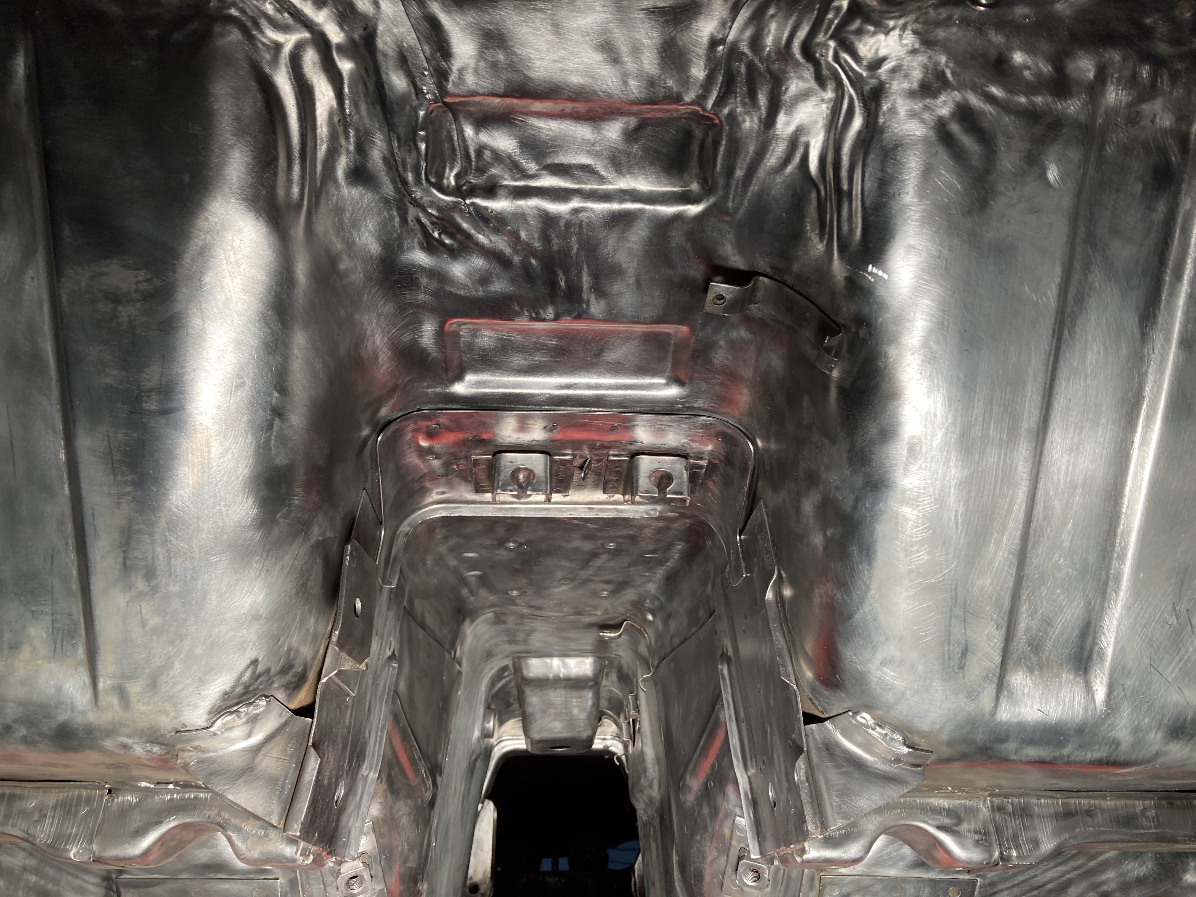

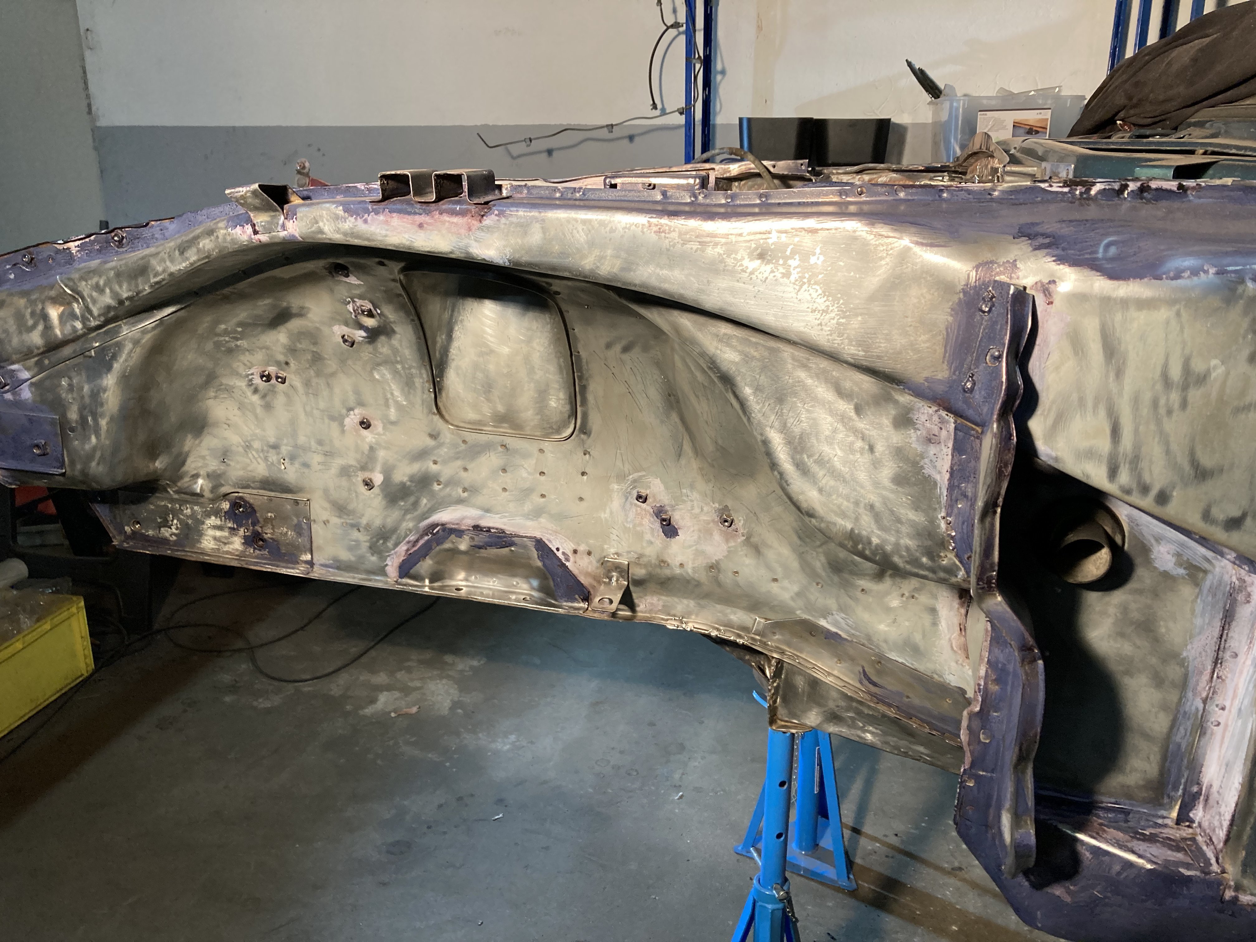

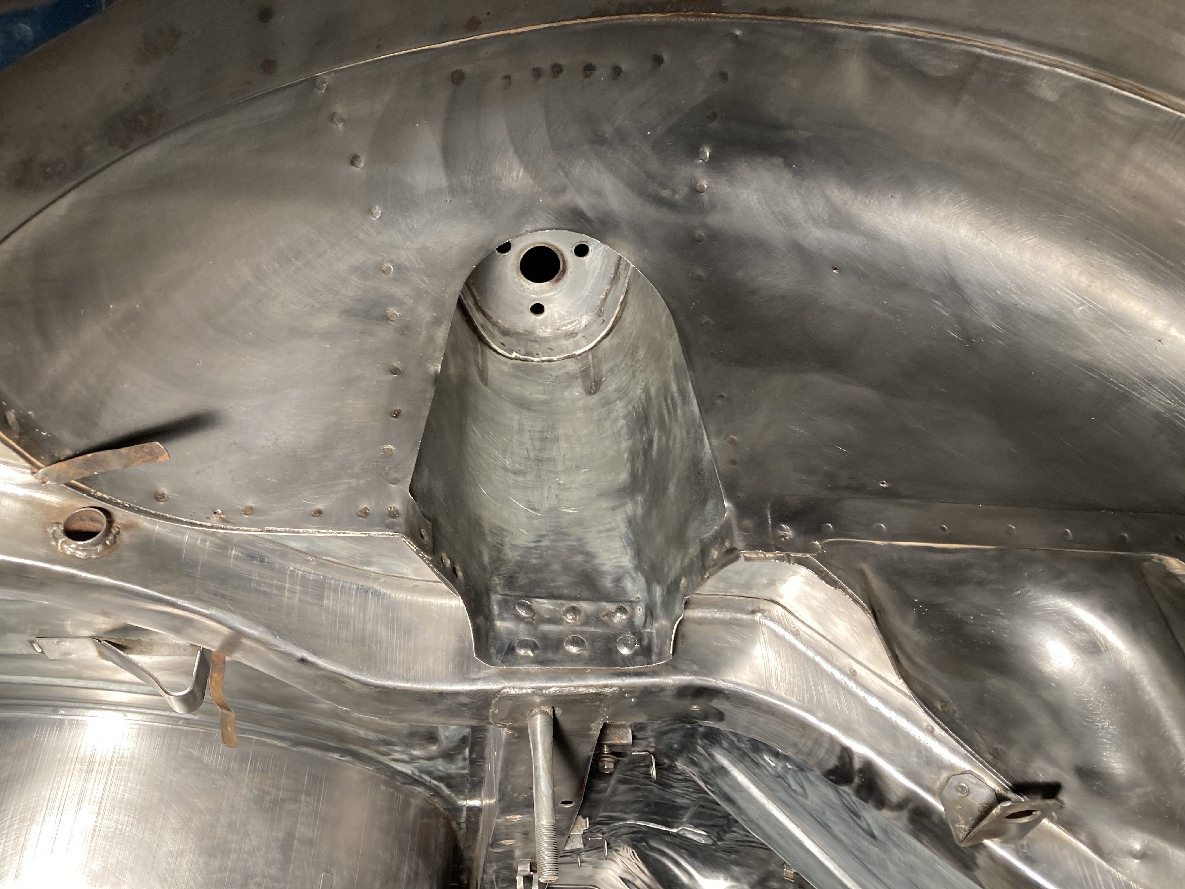

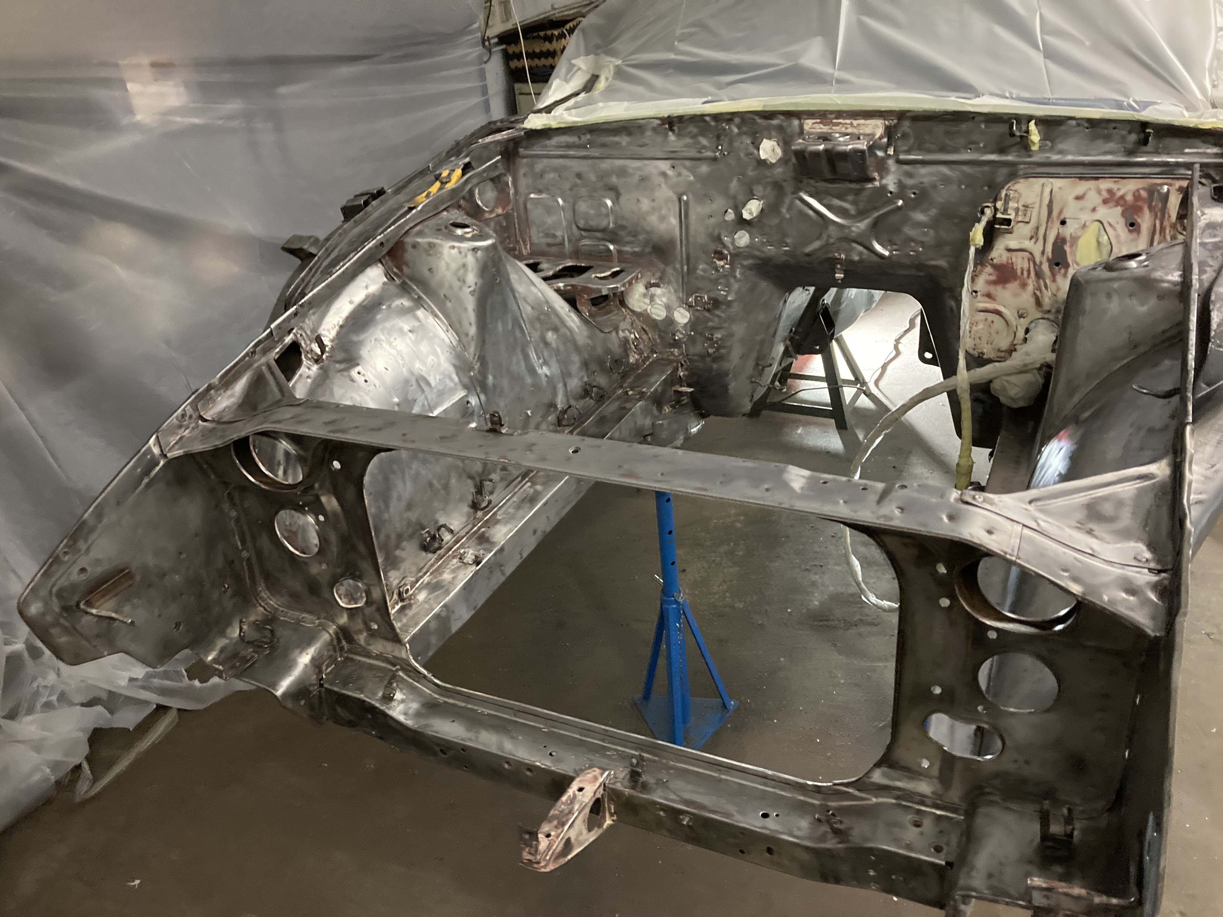

                    Salut à tous,
                    Je partage quelques nouvelles photos.
                    Pas mal de travail finalement, avec un des planchers qui été redressé (déformé lors du chargement de la voiture dans le conteneur), décapage finalisé de l'intérieur des ailes, démontage des périphériques et décapage du compartiment moteur.
                    Le passage en apprêt est prévu pour le week-end prochain !

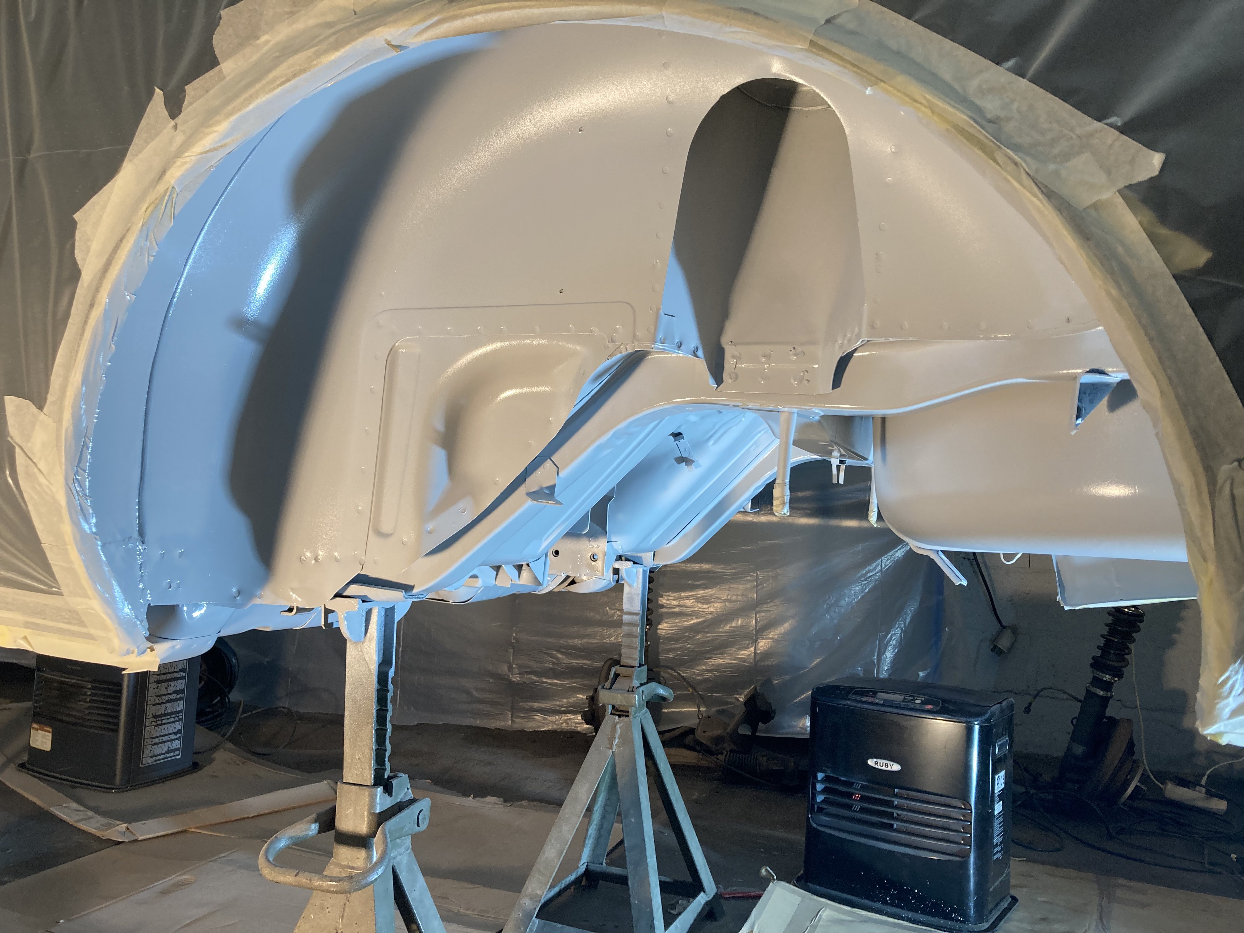

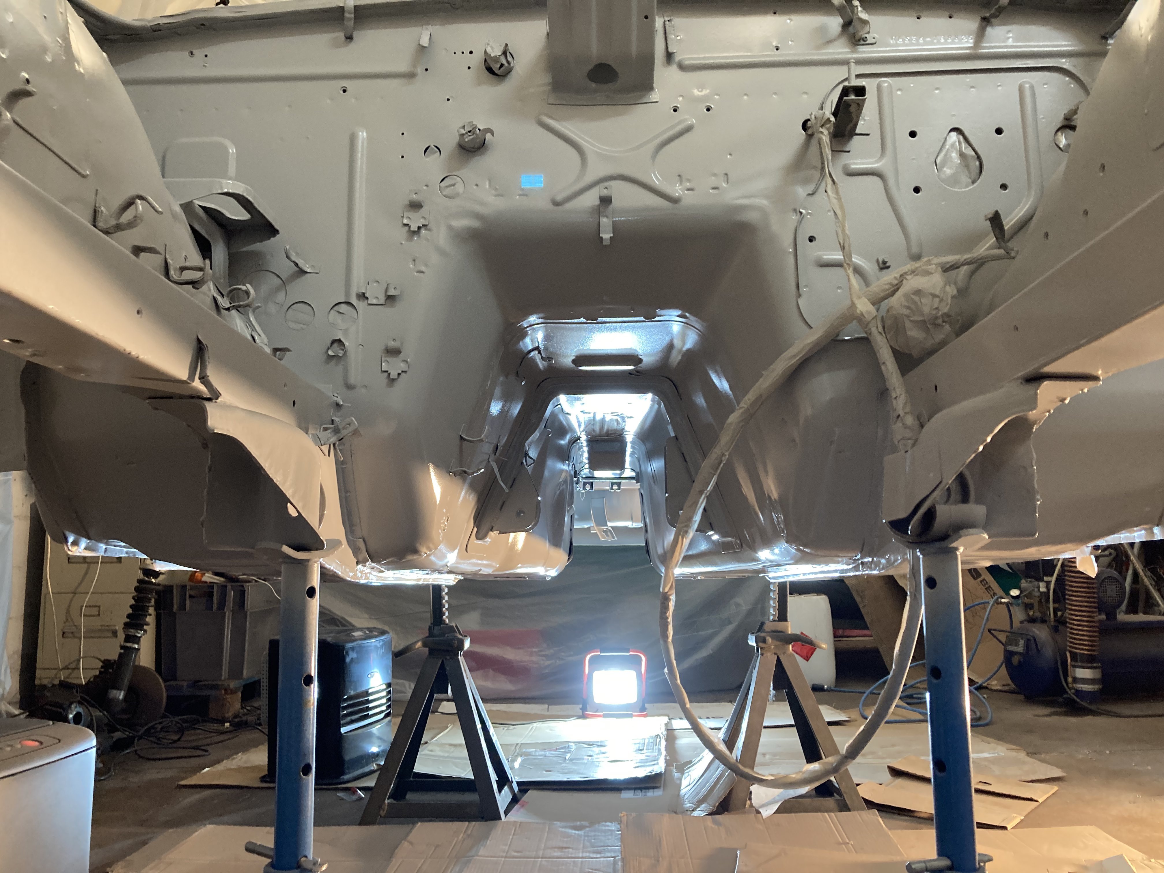

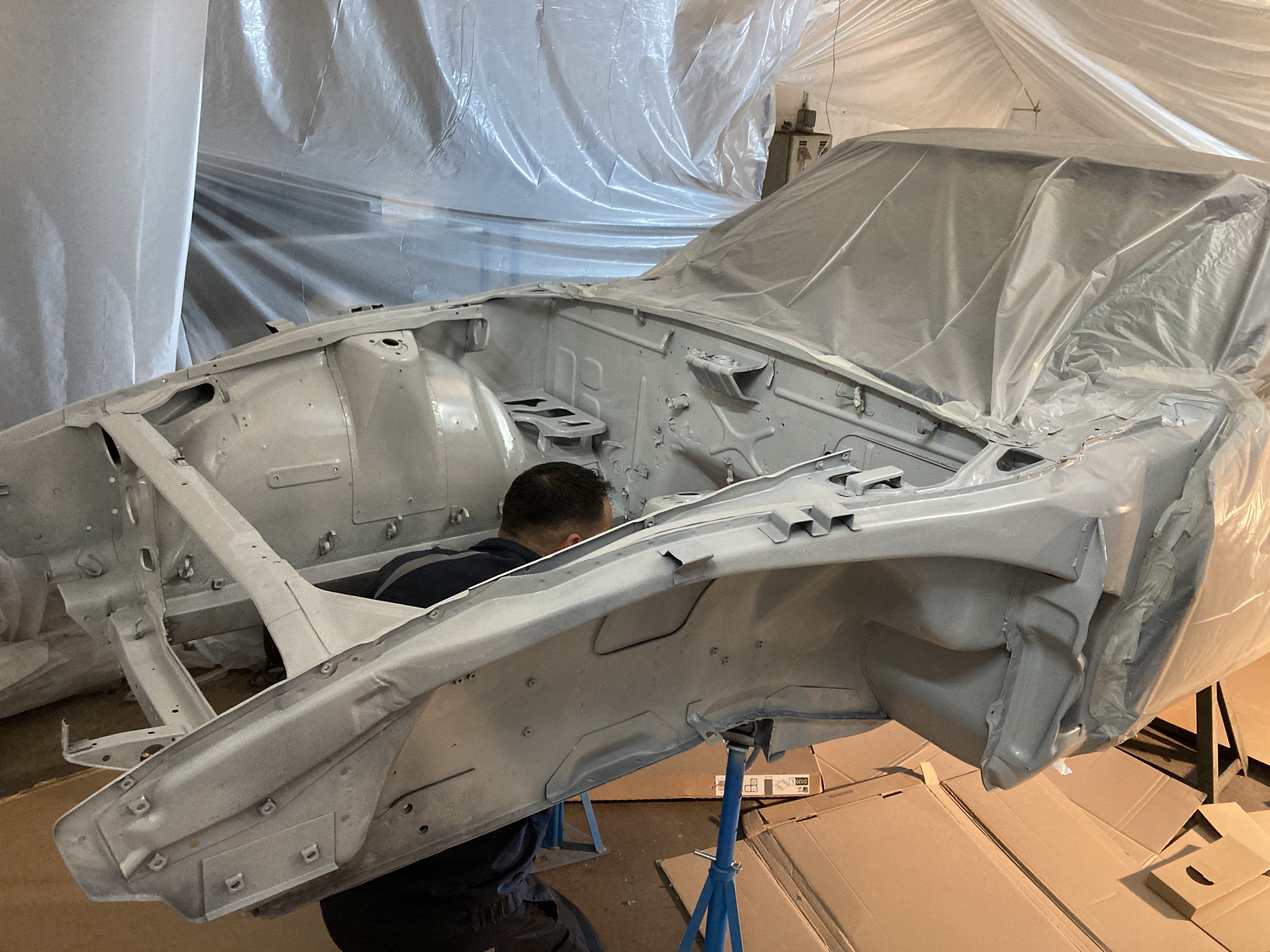

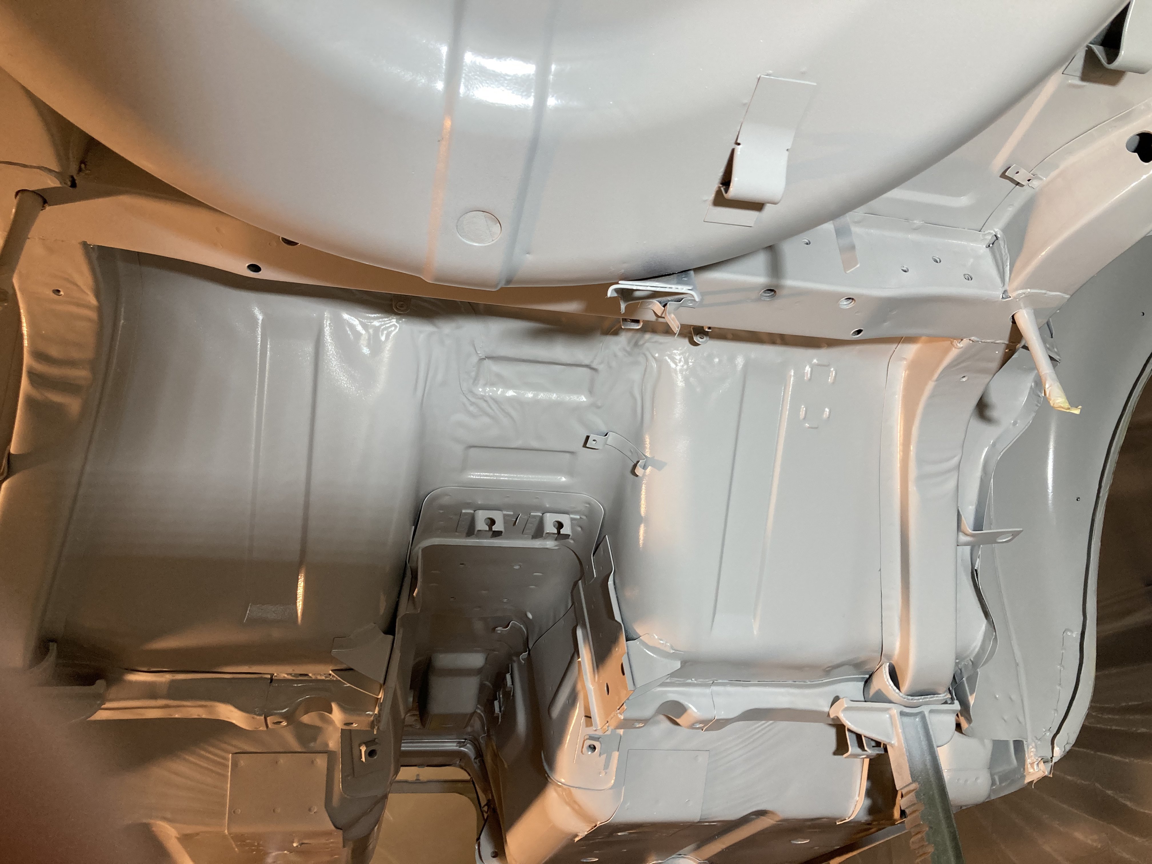

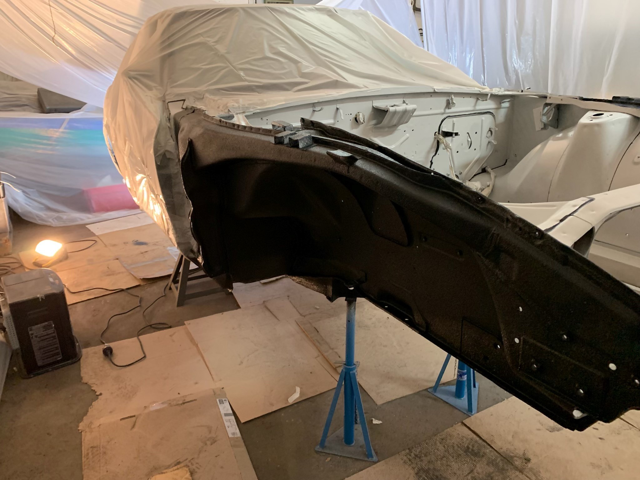

                      Hello,
                      Finalement, voici les dernières photos avant et après la mise en apprêt. Je suis plus que content d'avoir enfin terminé cette étape, et soulagé d'avoir eu une caisse aussi saine, d'origine et aucune trace de rouille. Finalement, je pense y avoir bien passé déjà plus de 150 heures pour le décapage. C'est mon ami carrossier qui a déposé l'apprêt époxy après une longue journée de dégraissage.
                      Pour les semaines suivantes, je vais égrainer l'apprêt, redégraisser pour préparer les joints. Puis, le châssis sera passé à l'anti-gravillon.
                      Ensuite, je vais remonter les trains avant et arrières. Sablage de toutes les pièces, et remontage en silent blocs neufs.
                      La boîtie 5 et le pont Sub sont déjà prêts.

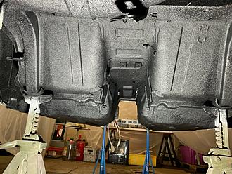

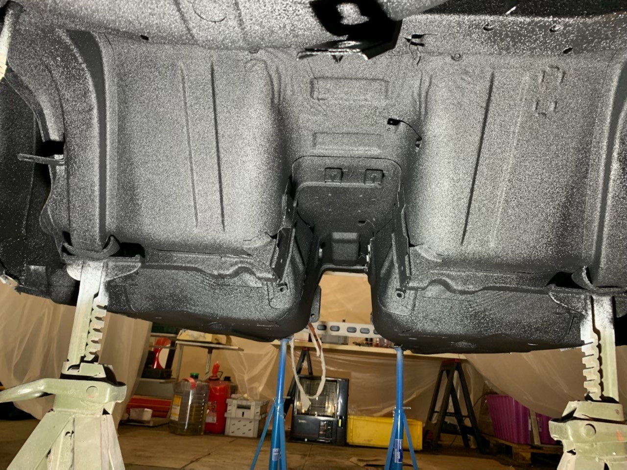

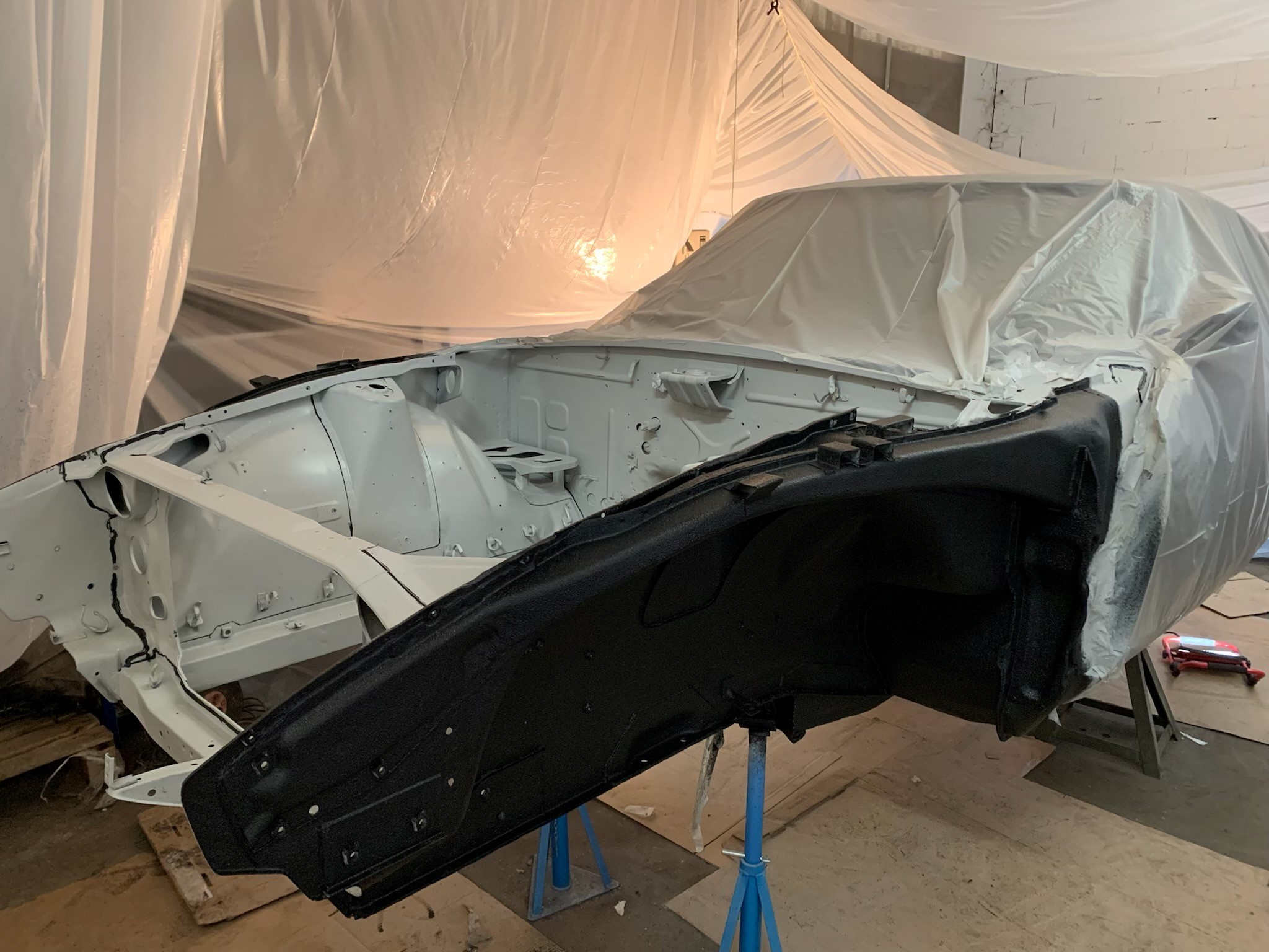

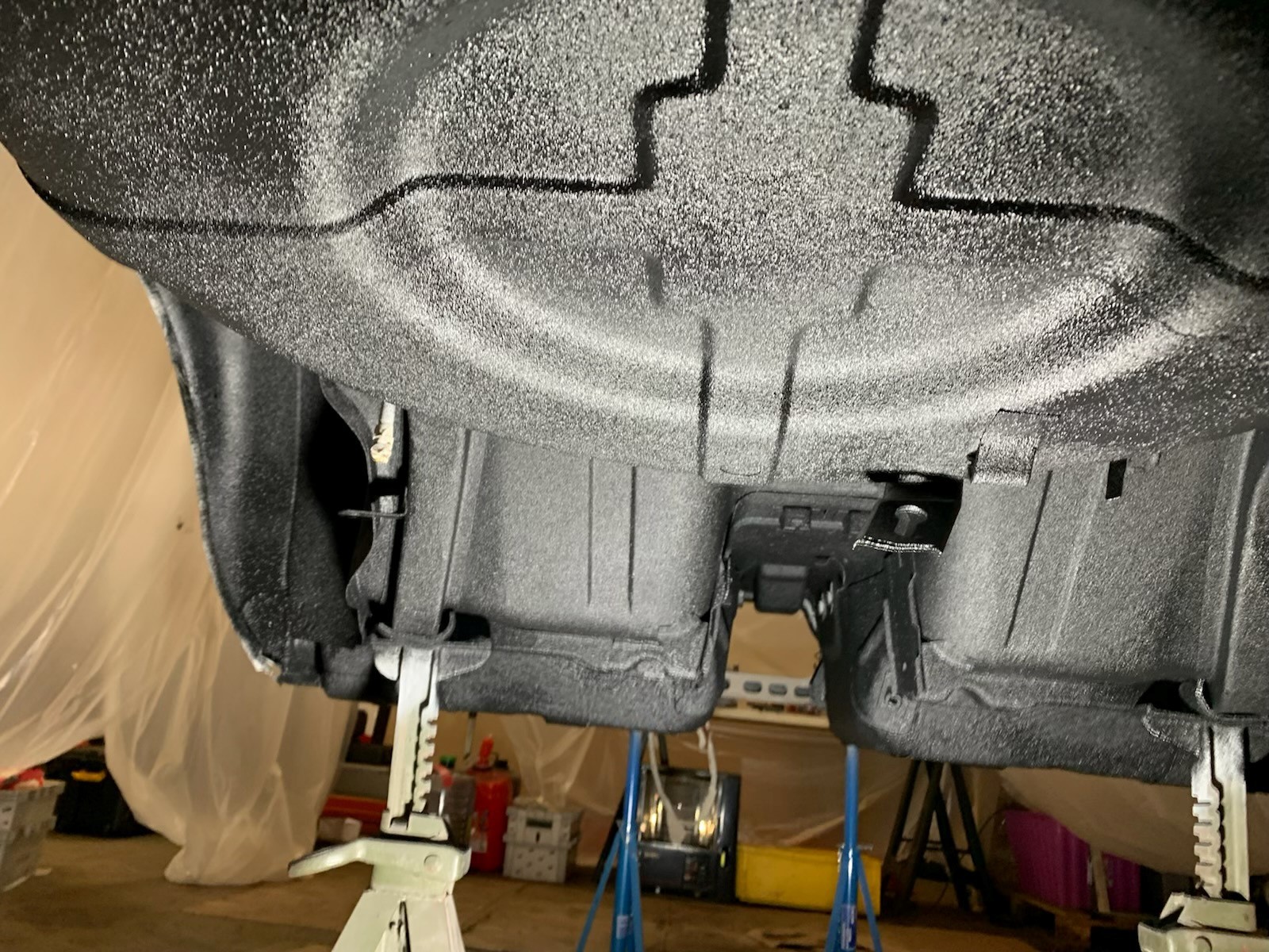

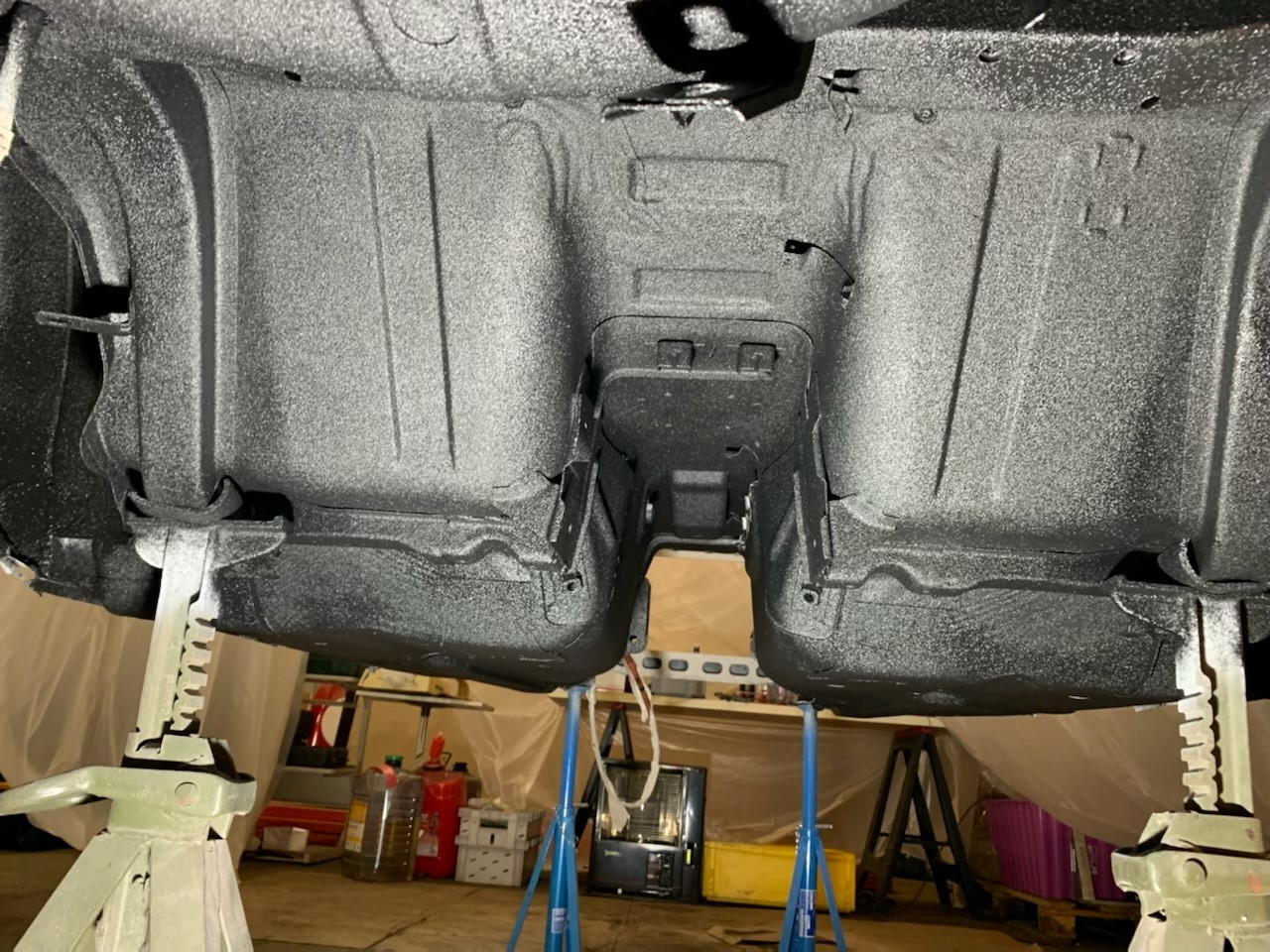

                          Salut à tous,
                          Quelques dernières nouvelles du projet !
                          Après le châssis apprêté, un anti-gravillon a été pulvérisé.
Nom : 		Anti-gravillons 4.jpg
Affichages :	499
Taille :		439,7 Ko
ID : 			303139Cliquez sur l'image pour la voir en taille réelle
Nom : 		Anti-gravillons 3.jpg
Affichages :	520
Taille :		463,3 Ko
ID : 			303140Cliquez sur l'image pour la voir en taille réelle
Nom : 		Anti-gravillons 2.jpg
Affichages :	577
Taille :		552,9 Ko
ID : 			303141Cliquez sur l'image pour la voir en taille réelle
Nom : 		Anti-gravillons 1.jpg
Affichages :	506
Taille :		367,0 Ko
                          Les trains avant et arrière ont été démontés, sablés, et peint en époxy. durites freins nettoyées et repeintes. Le remontage des trains pourrait bientôt commencé, mais mon réservoir est en très mauvais état (il fuit malgré avoir déjà été restauré à la résine...). Du coup, j'en cherche un en bon état, voire neuf.
                          Niveau moteur, réalésage du bloc (+1.5mm) et montage des pistons sur les bielles, surfaçage de la culasse, équilibrage du vilebrequin + VM + embrayage (stage 2).
