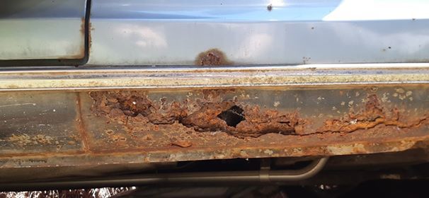

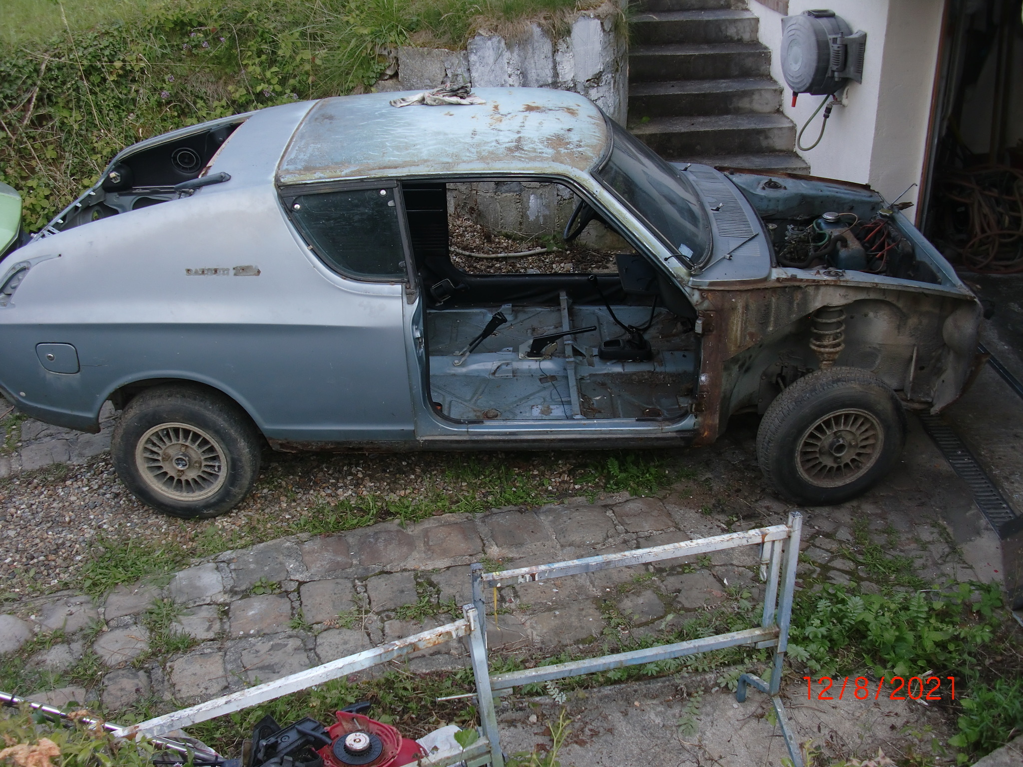

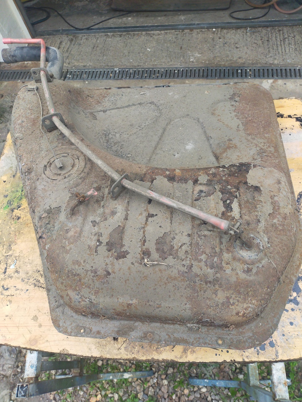

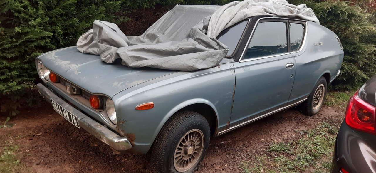

    Quelques photos de la restauration de la datsun 120 A coupé ex-gérard-gemzed qui était dans un état assez correct pour son âge
    Cliquez sur l'image pour la voir en taille réelle   Nom : 		IMG20211112120836.jpg  Affichages :	15  Taille :		317,2 Ko  ID : 			305214Cliquez sur l'image pour la voir en taille réelle   Nom : 		CIMG2813.JPG  Affichages :	15  Taille :		1,45 Mo  ID : 			305212Cliquez sur l'image pour la voir en taille réelle   Nom : 		IMG20210818172455.jpg  Affichages :	15  Taille :		125,6 Ko  ID : 			305213
    Cliquez sur l'image pour la voir en taille réelle   Nom : 		received_825032618109858.jpeg  Affichages :	16  Taille :		293,3 Ko  ID : 			305207Cliquez sur l'image pour la voir en taille réelle   Nom : 		118175034_627323104653933_3425529635501230235_n (1).jpg  Affichages :	15  Taille :		27,0 Ko  ID : 			305208Cliquez sur l'image pour la voir en taille réelle   Nom : 		118270249_2631200960451297_2712111194713452282_n.jpg  Affichages :	15  Taille :		30,9 Ko  ID : 			305209le

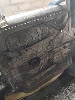

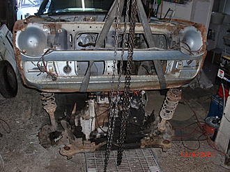

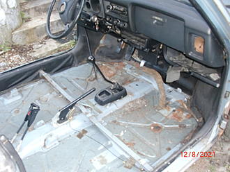

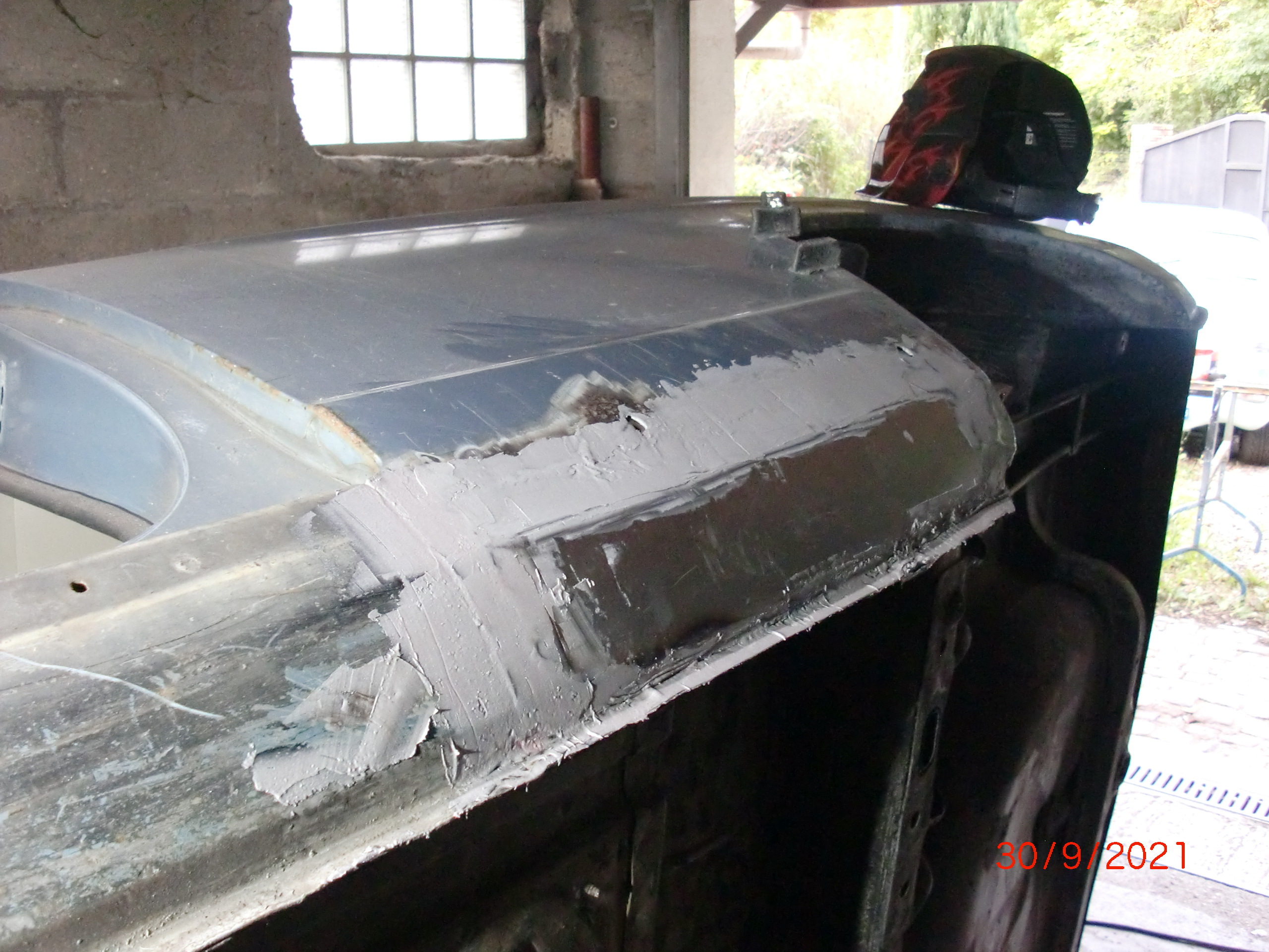

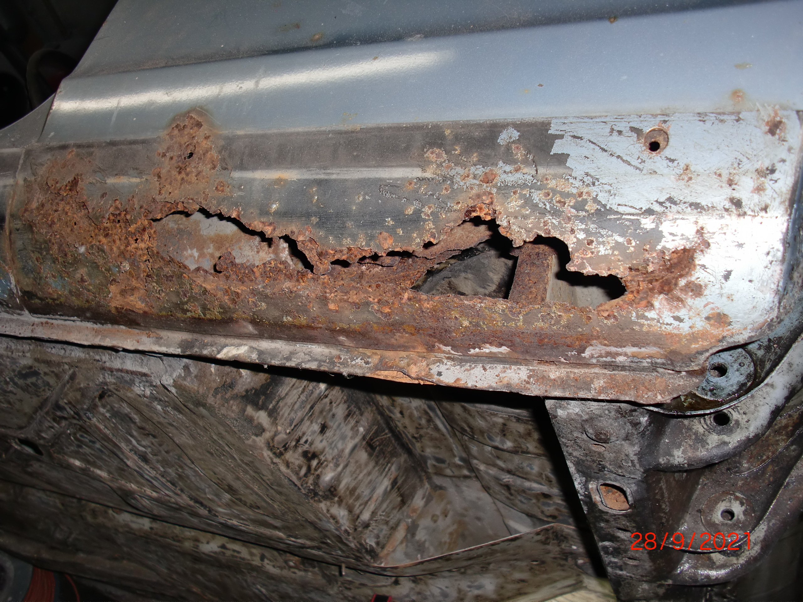

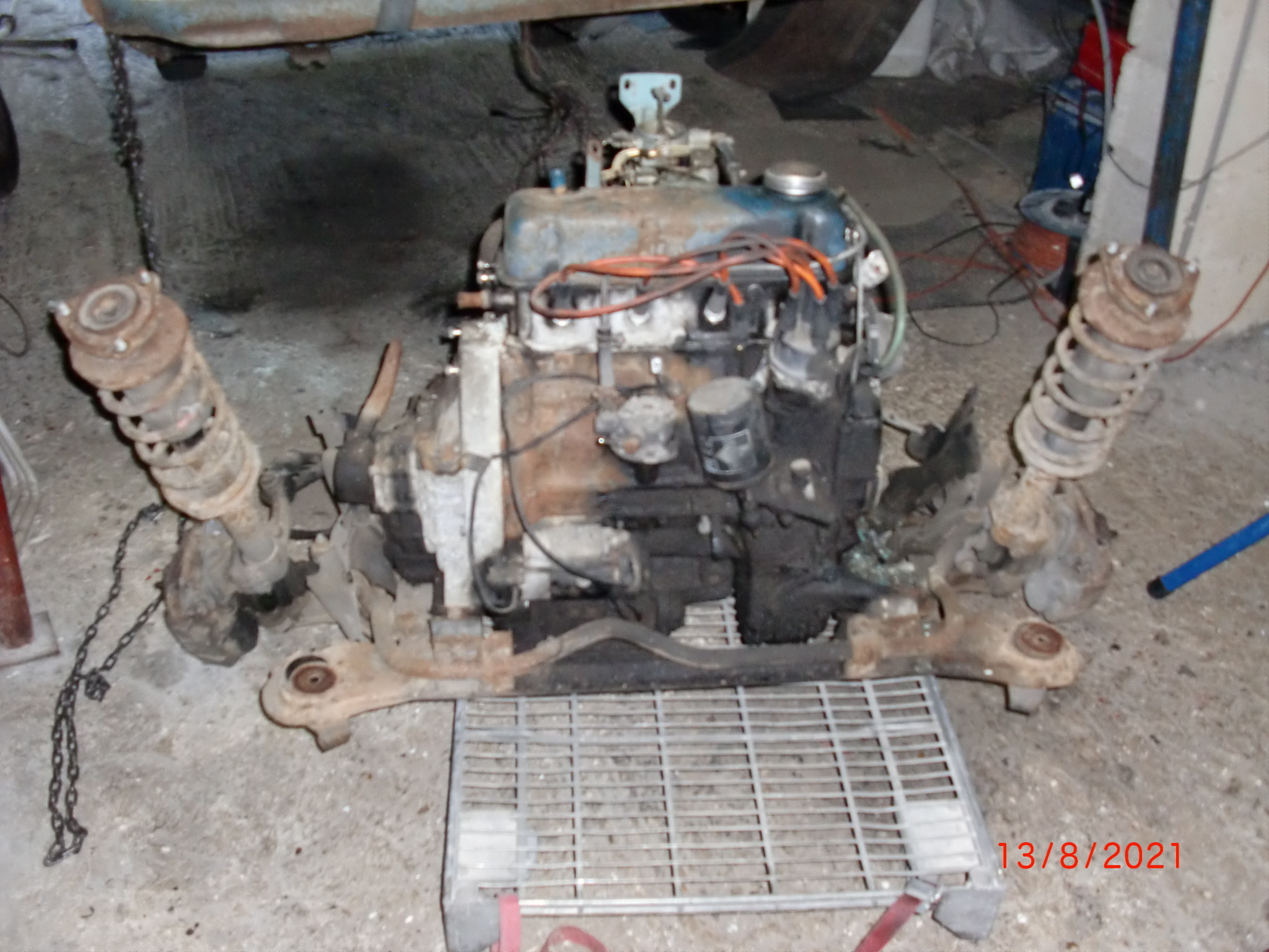

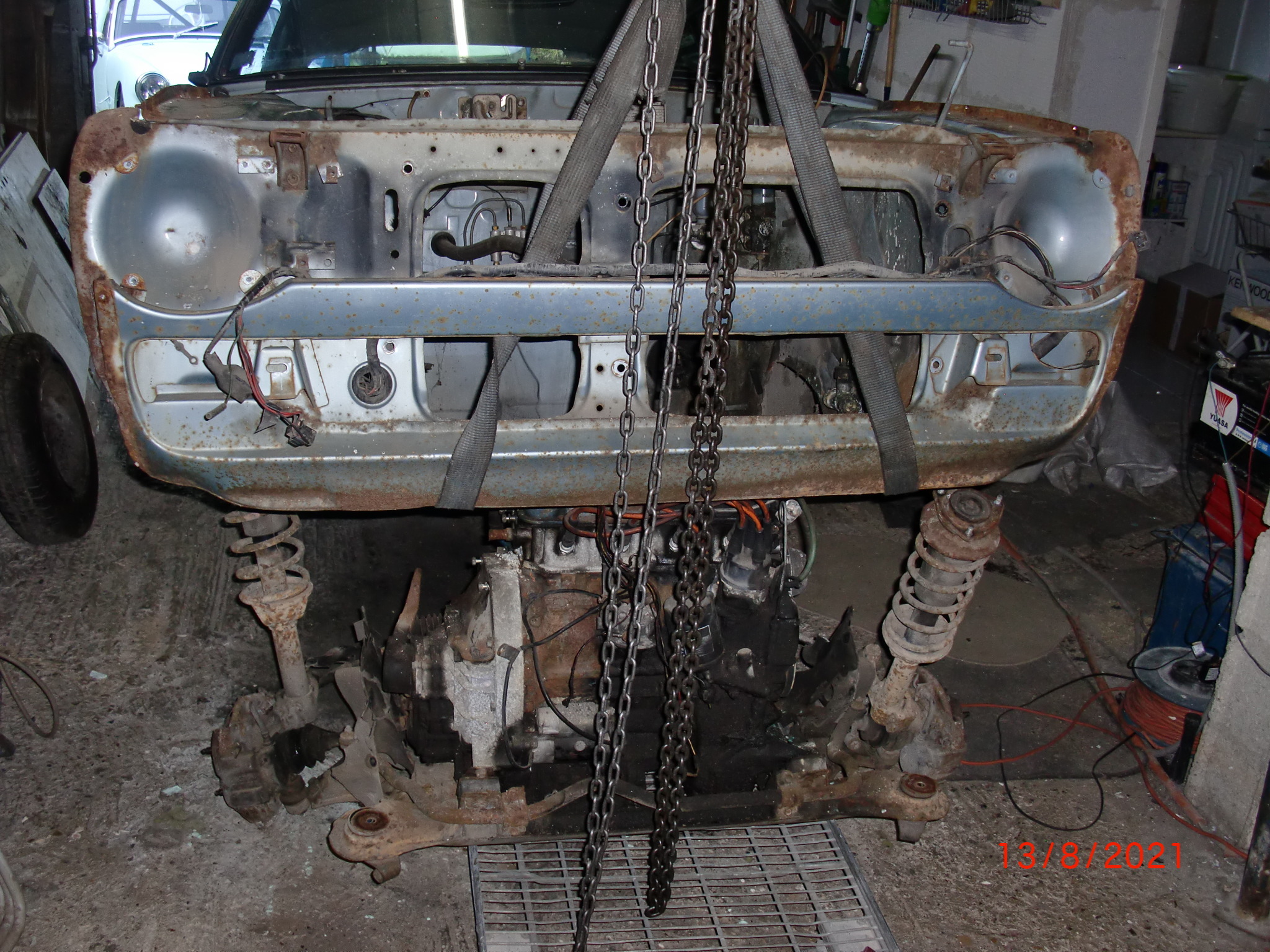

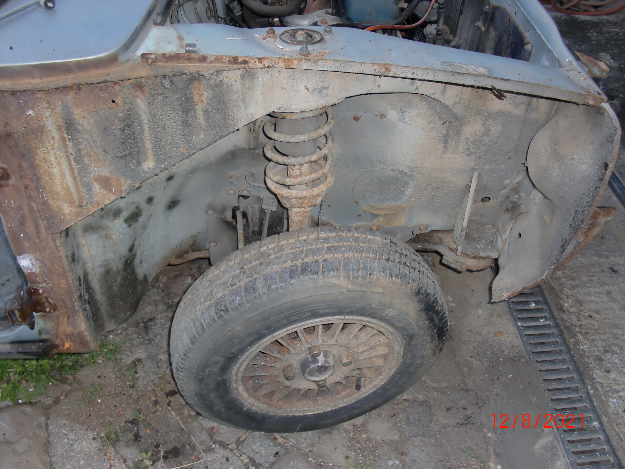

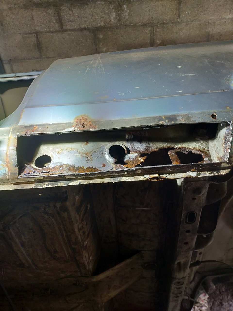

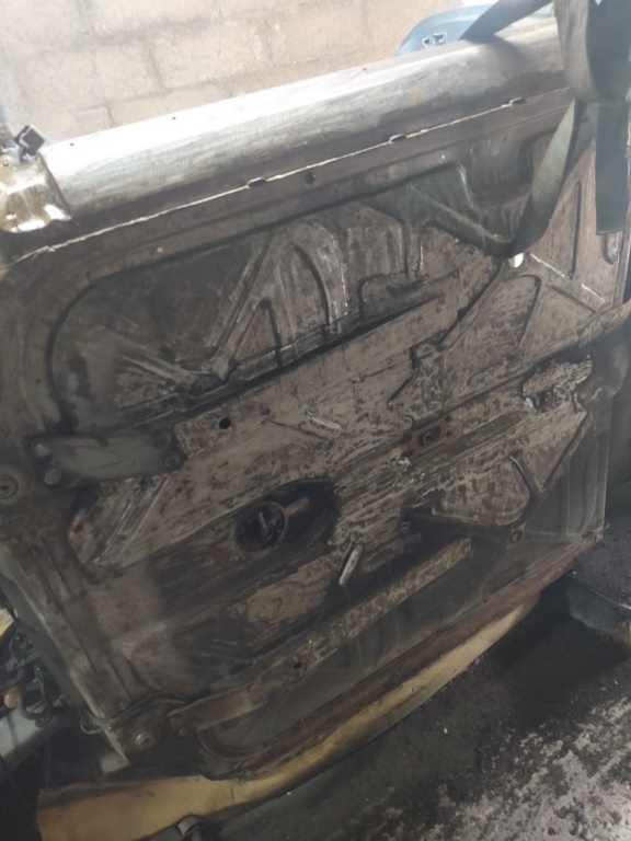

    Le démontage commence:
    Cliquez sur l'image pour la voir en taille réelle   Nom : 		IMG20211112115317.jpg  Affichages :	15  Taille :		301,6 Ko  ID : 			305216

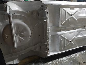

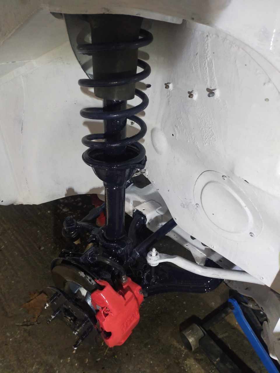

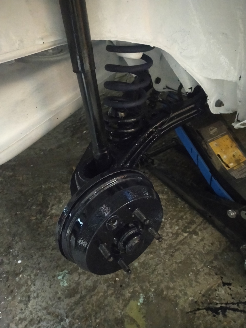

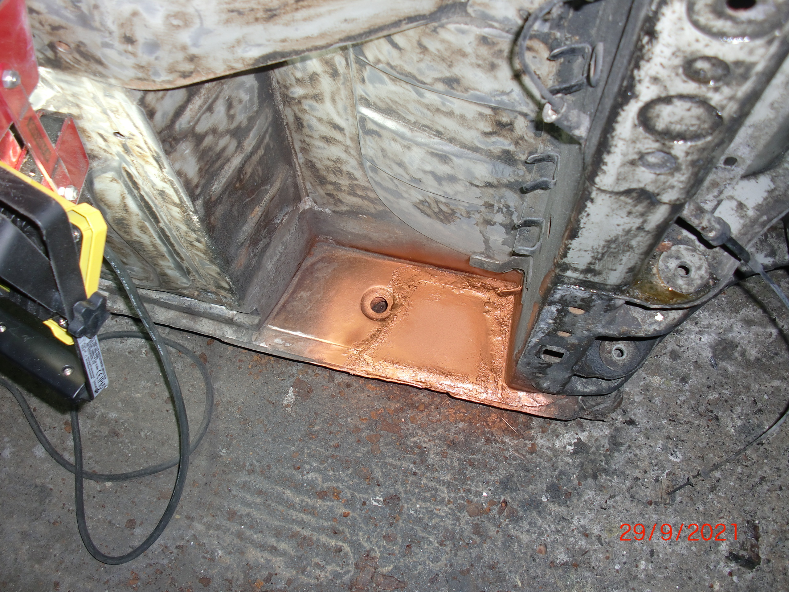

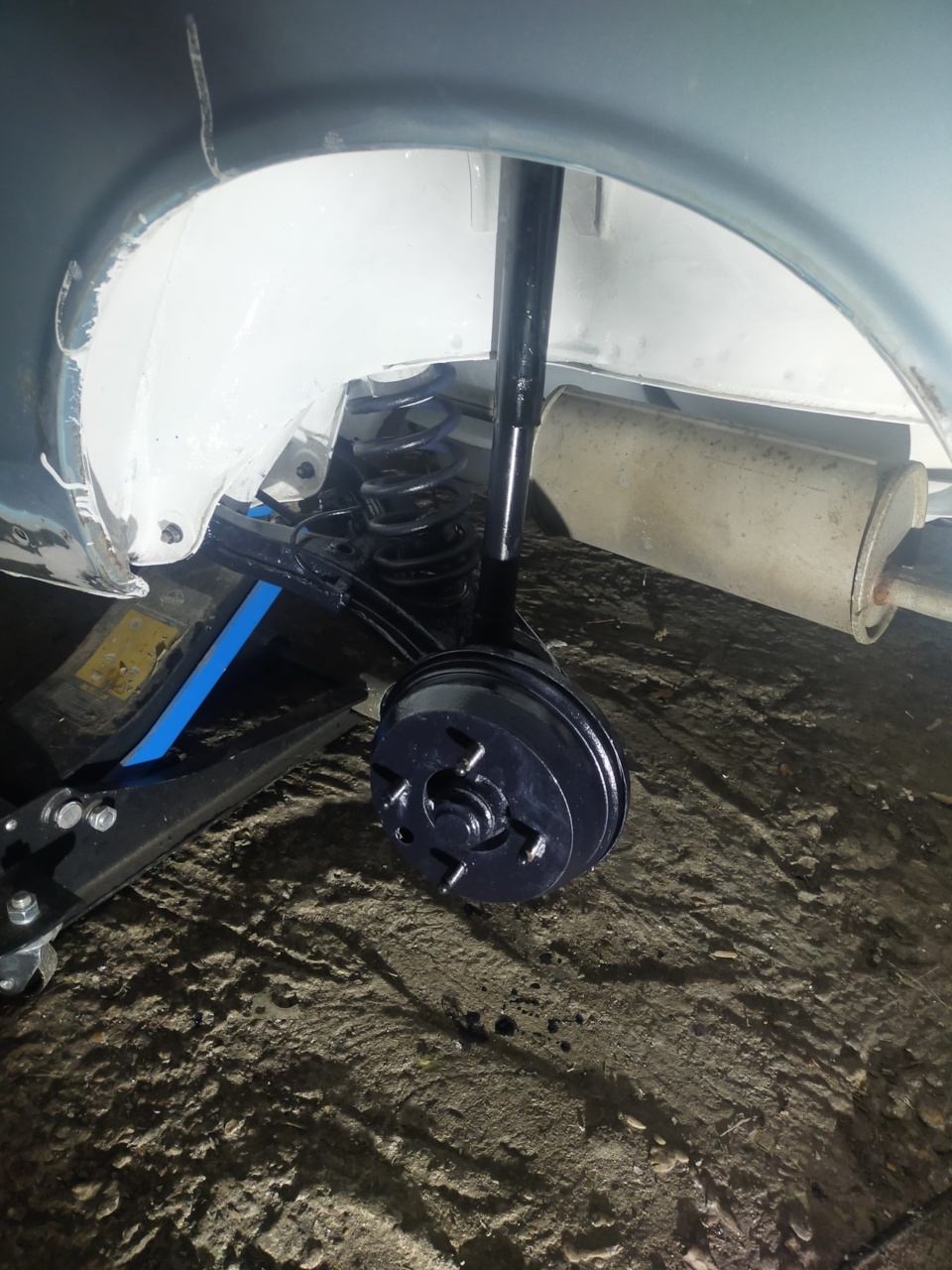

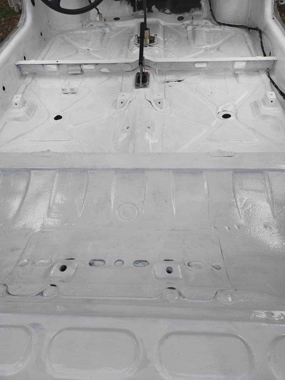

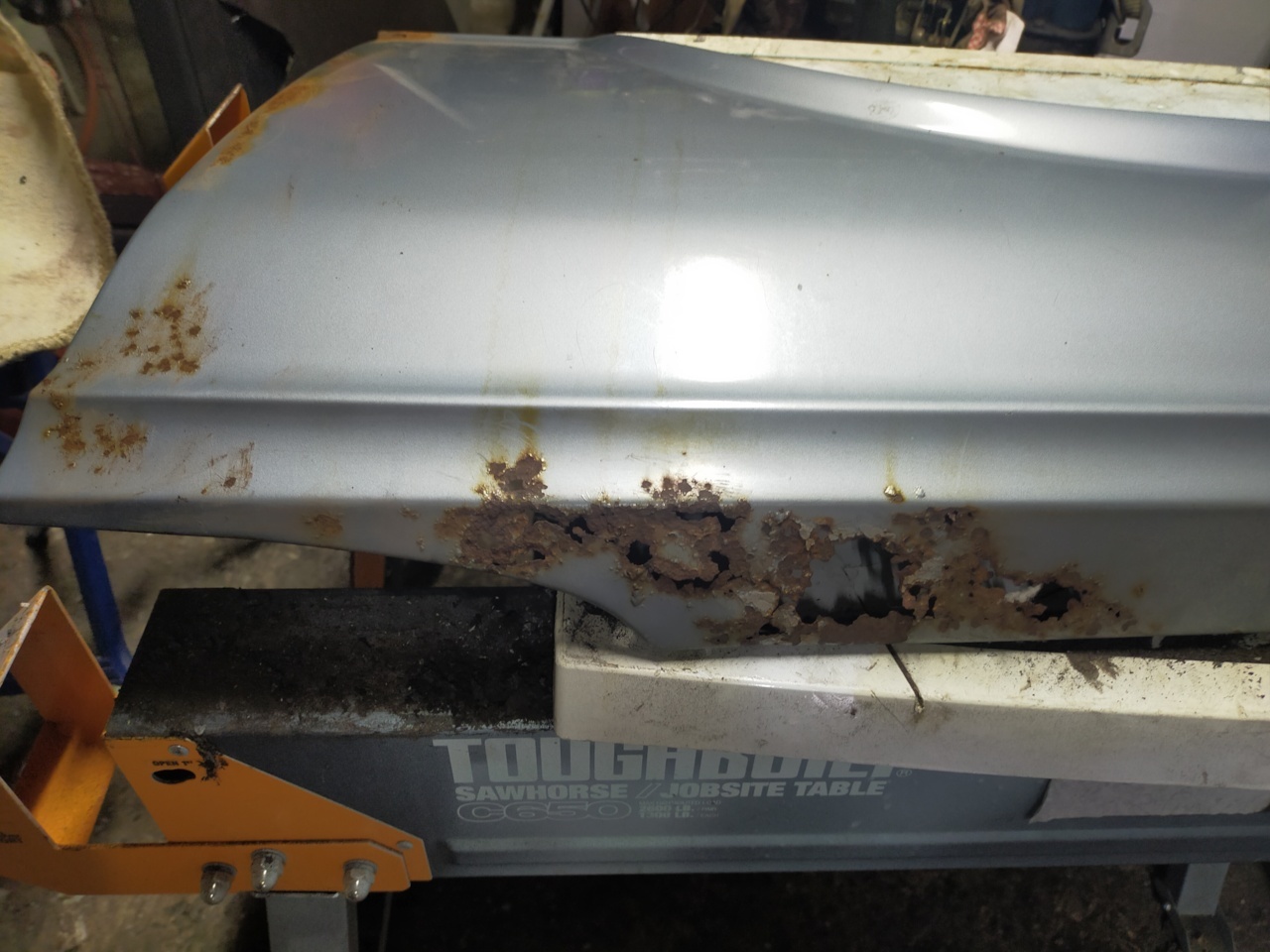

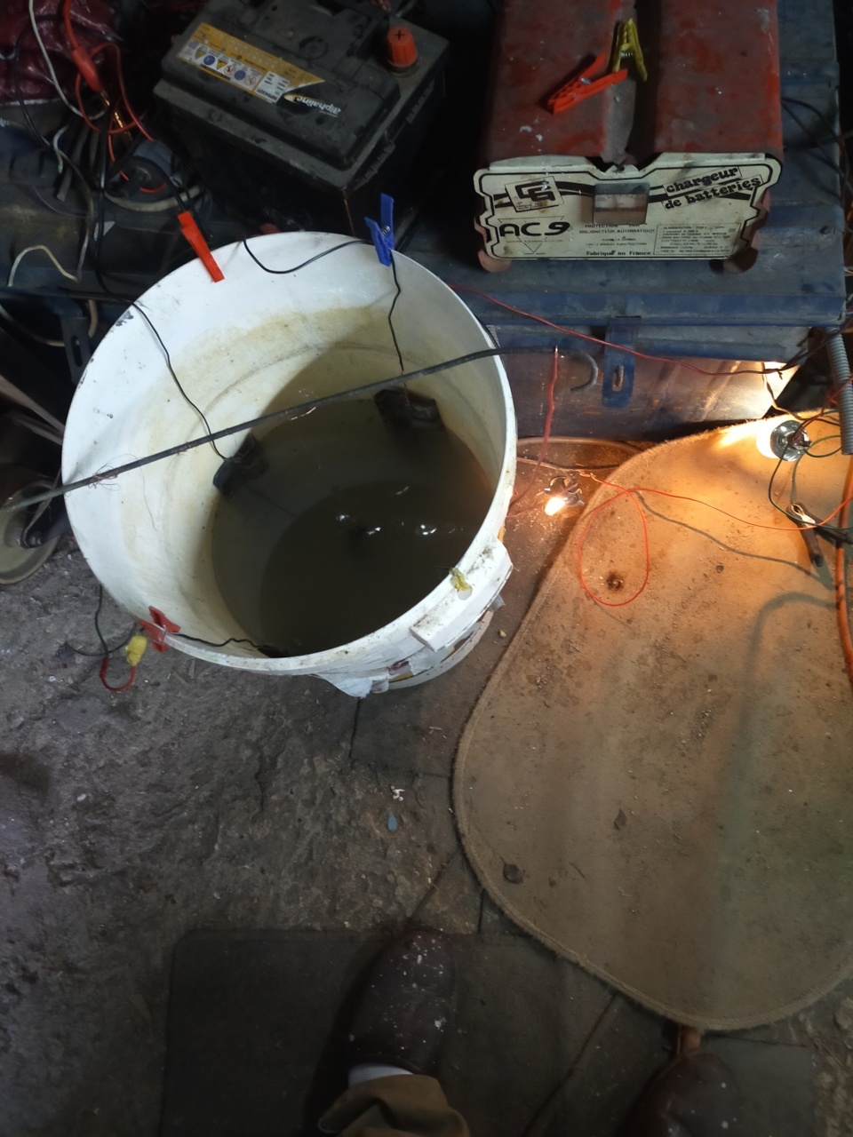

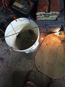

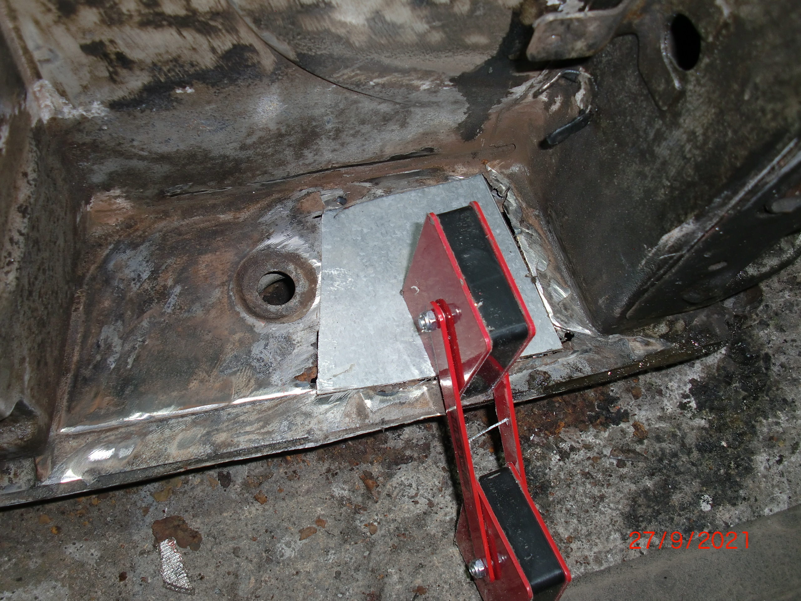

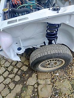

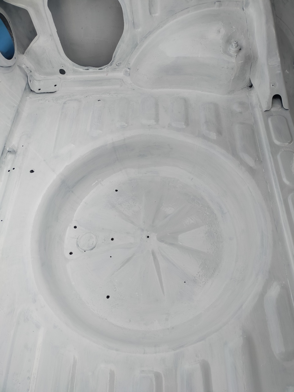

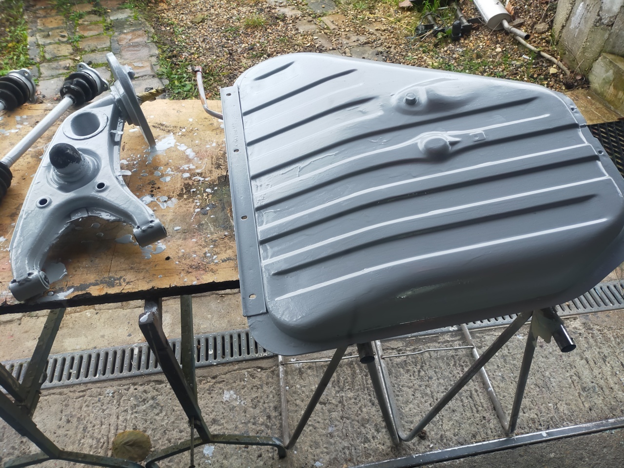

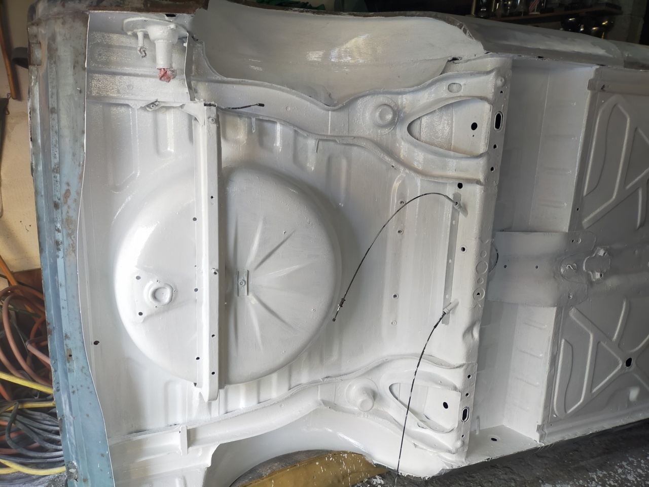

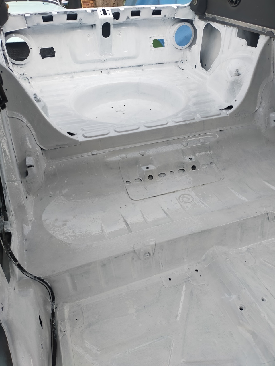

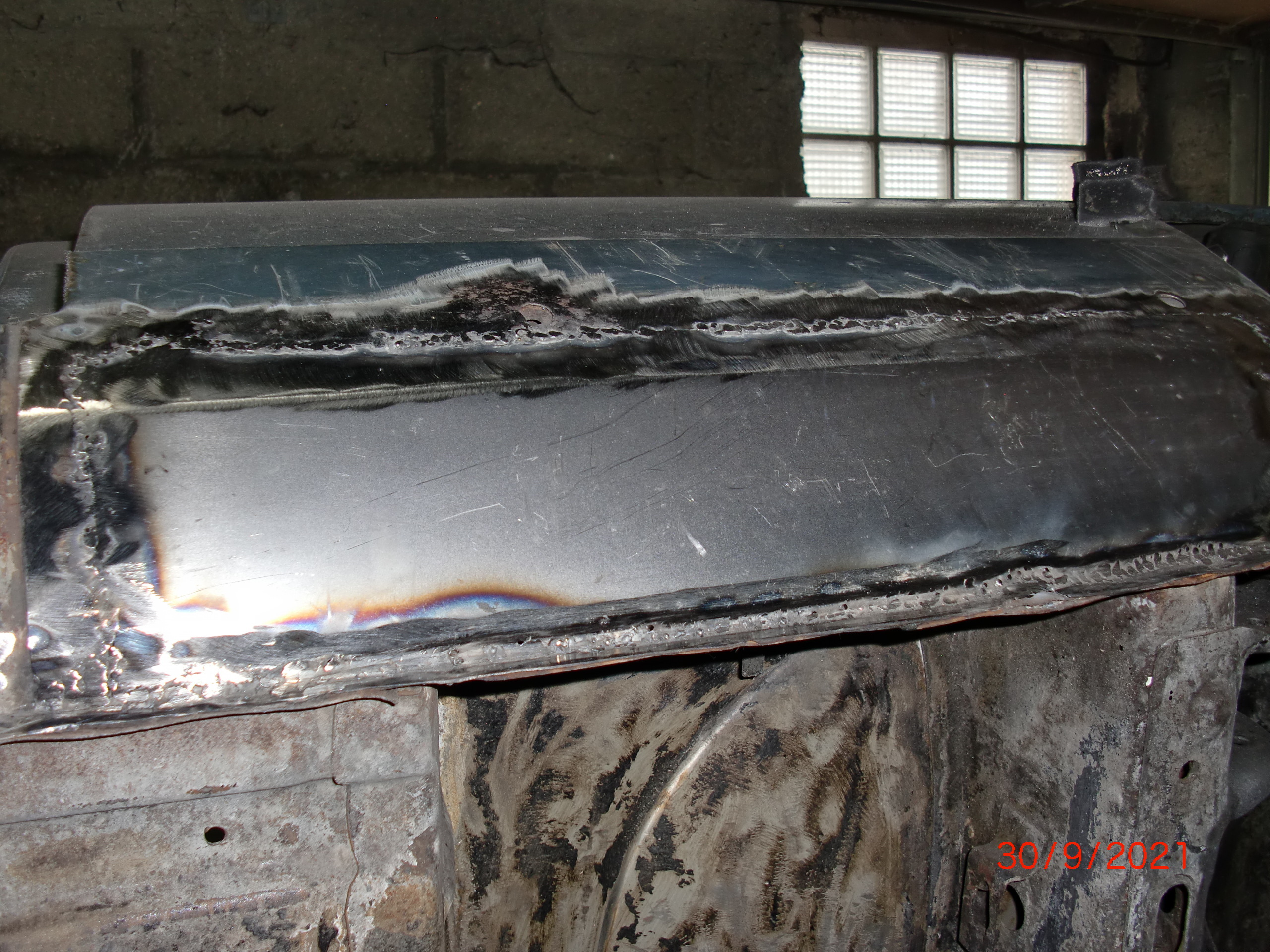

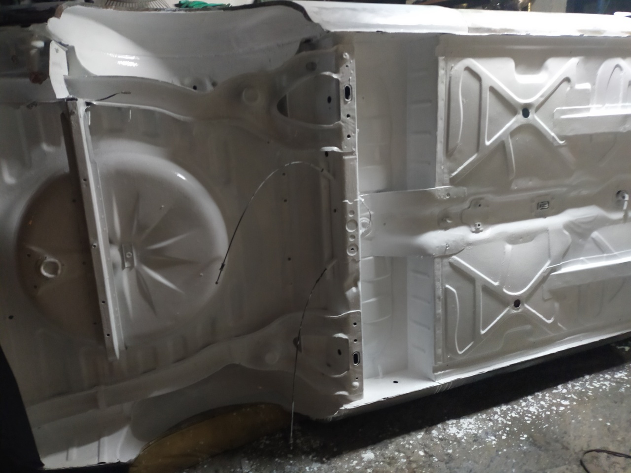

    Traitement après décapage : primaire époxy double couche,, deux couches de peinture acryl-polyurétane bi composant, deux couches de Raptor dans les ailes . Toutes les pièces petites ou moyennes traitées au zingage électrolytique maison , , suivi de primaire époxy et peinture antirouille diverses couleurs

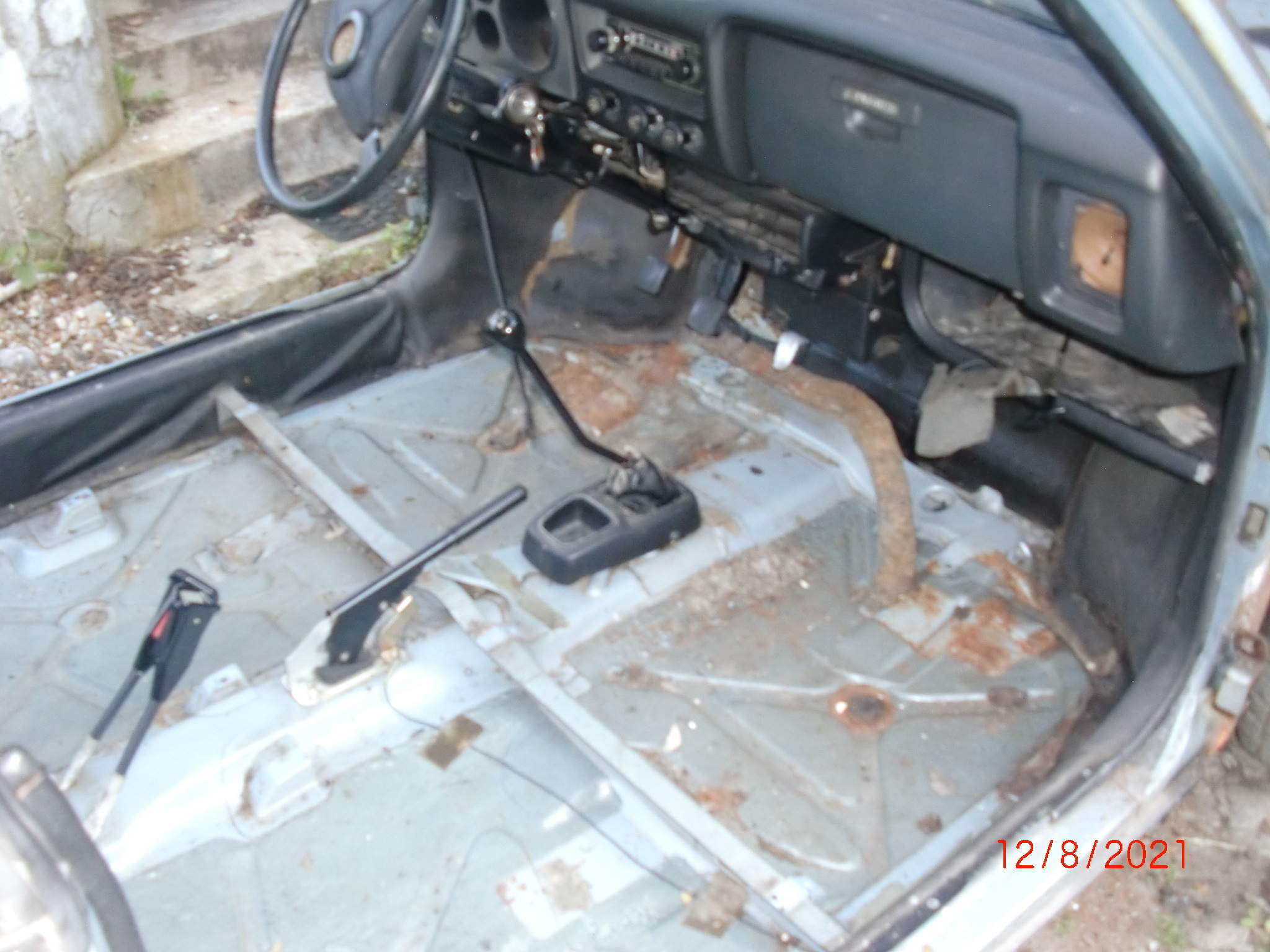

        Merci c'est chouette d'avoir des pros à disposition

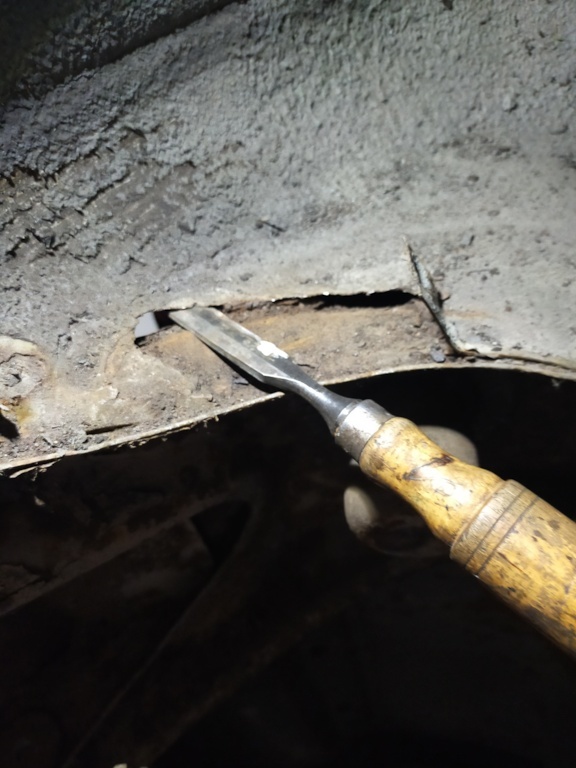

      Tu as déposé le pare brise et la garniture de pavillon ?

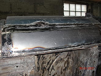

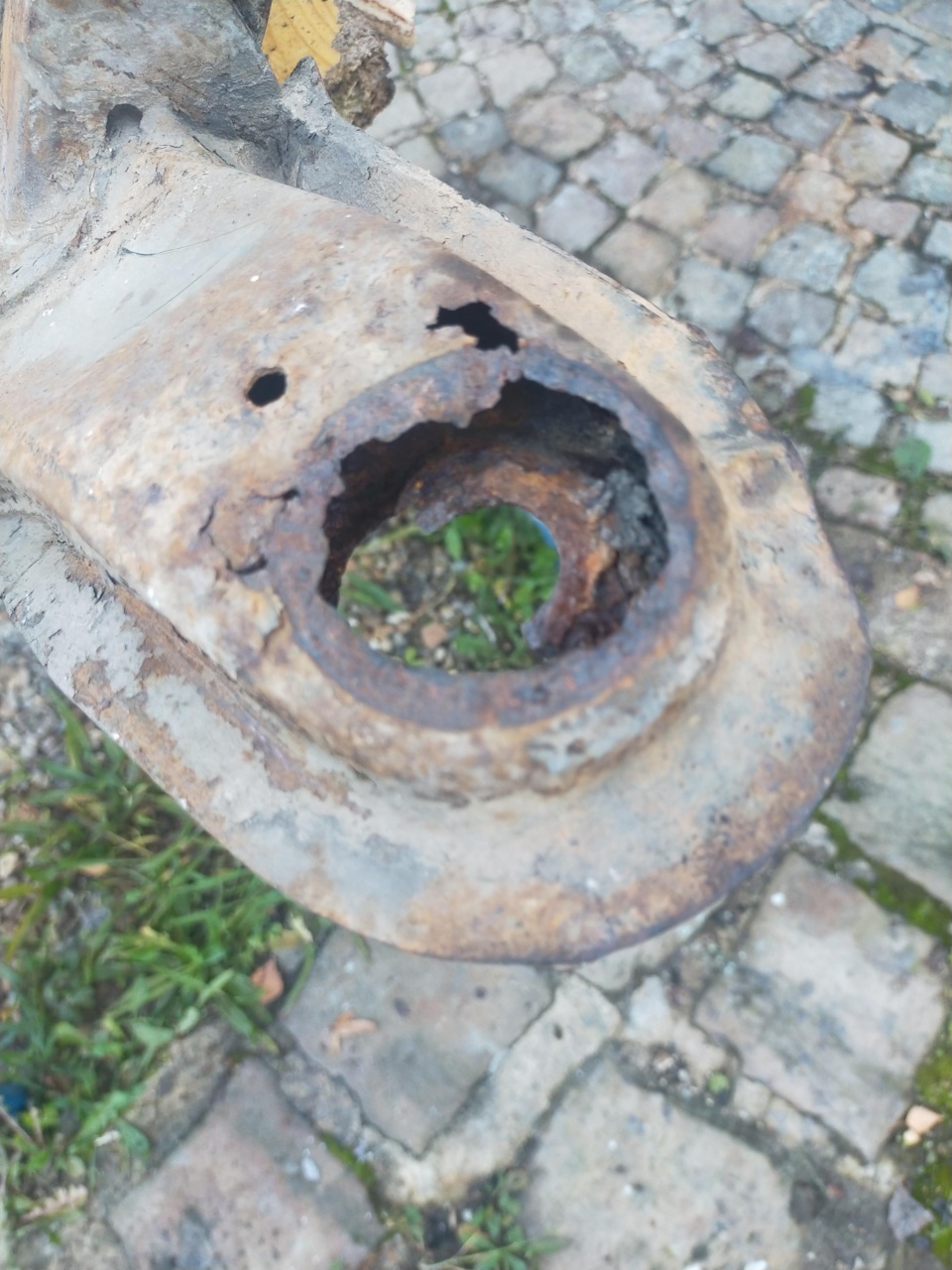

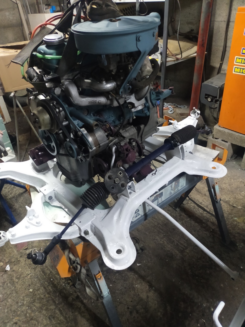

      Sinon joli travail, le berceau moteur était bien attaqué, les bras AR étaient bon ?

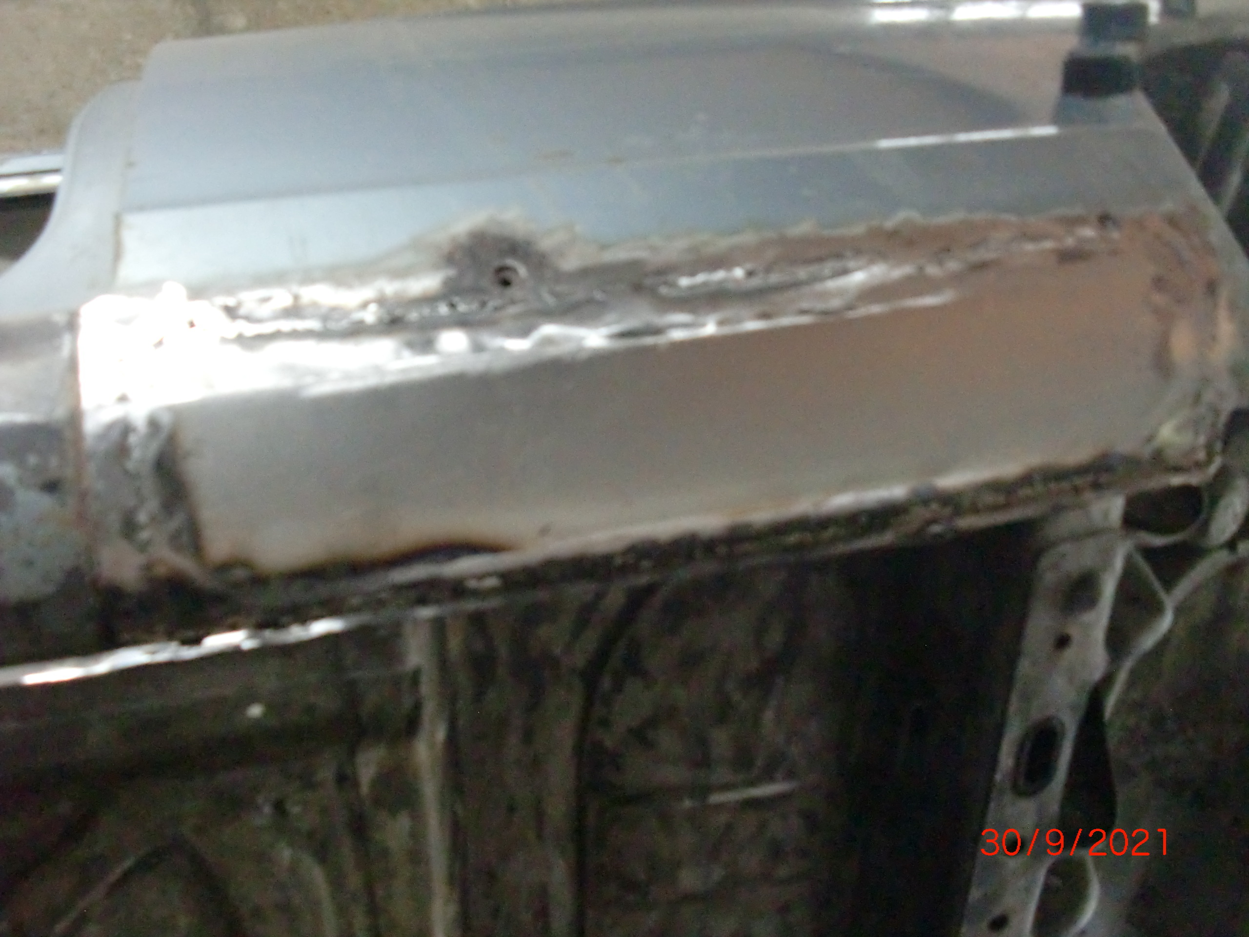

        Le ciel de toit était nickel j'ai juste découvert à l'arrière pour les vis de charnières du hayon
        J'ai sablé les bras arrières en bon état

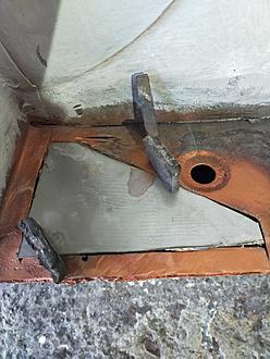

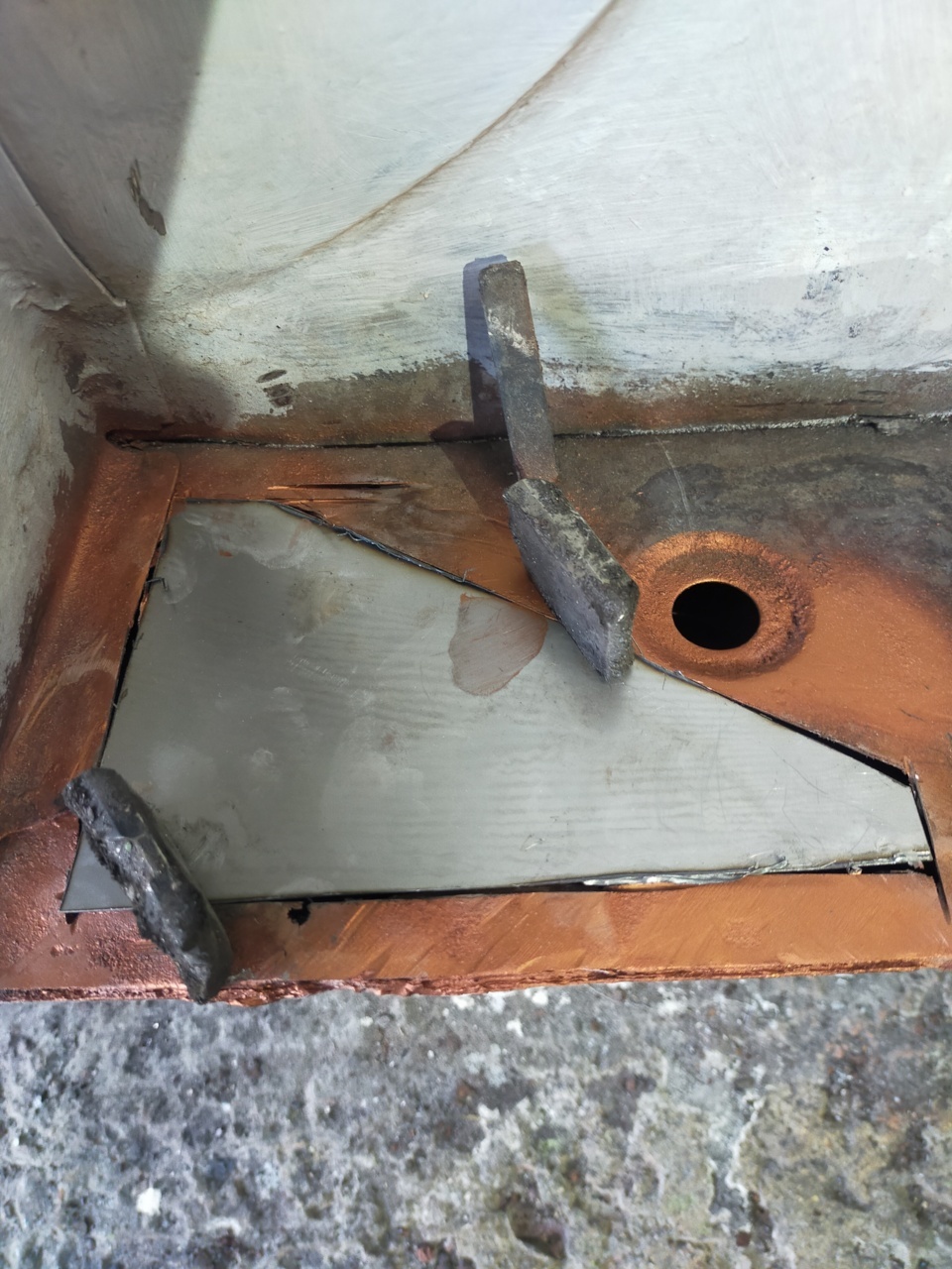

        J'ai soudé le berceau à plusieurs endroits
        11mois de restauration mais pas en continu,les deux dernières semaines j'ai eu de l'aide avec un ami peintre, c'était chaud pour le Mans classic
        Ça va assez vite quand on ne modifie rien

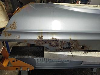

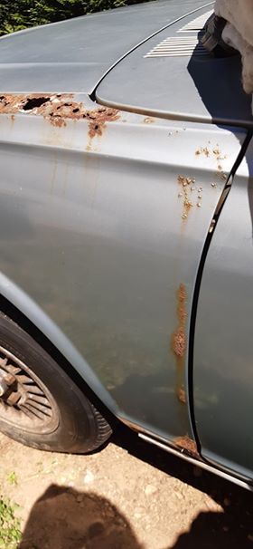

            Bas de caisse et ailes AV pourries c'est un classique sur les Cherry E10

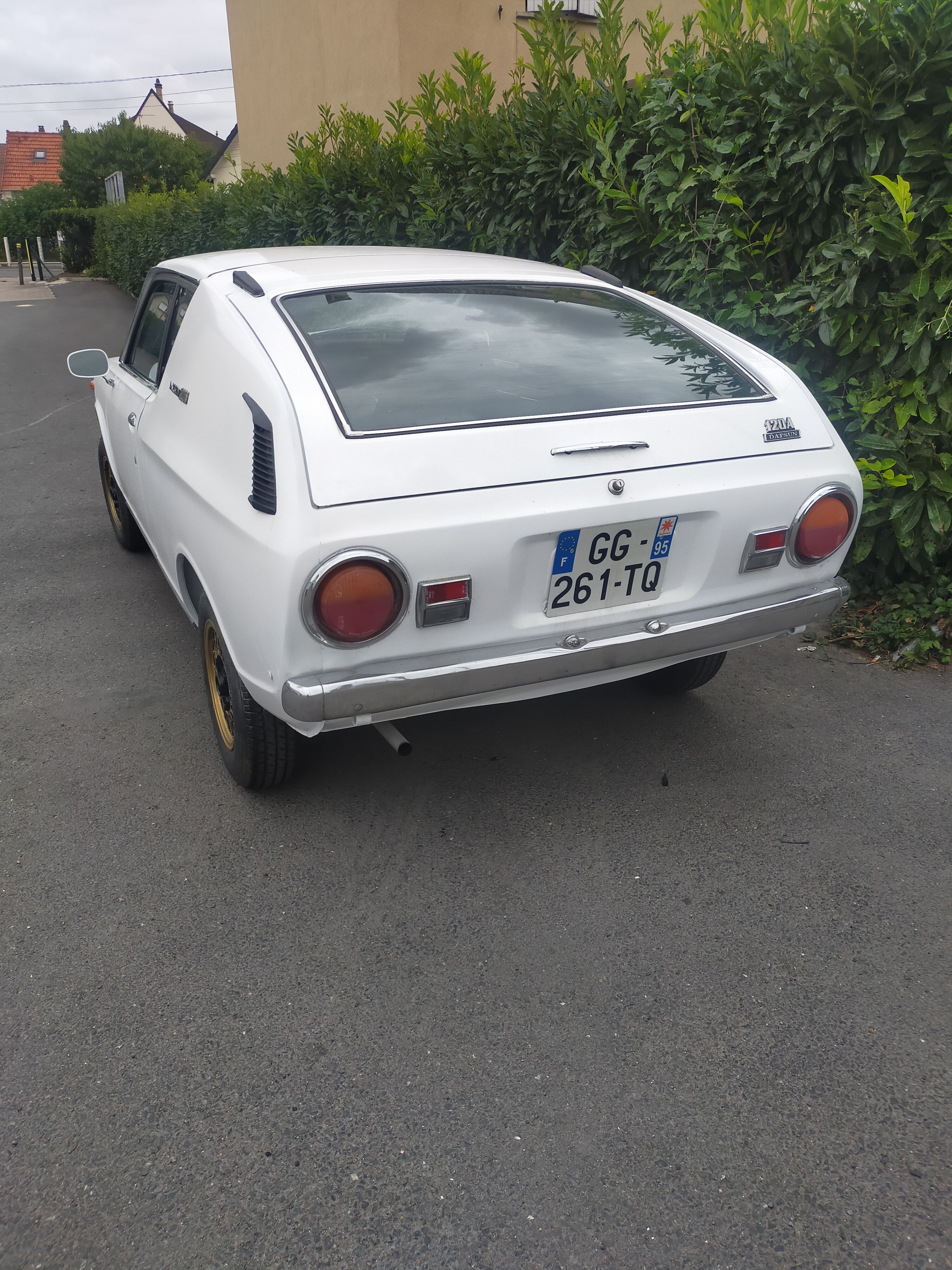

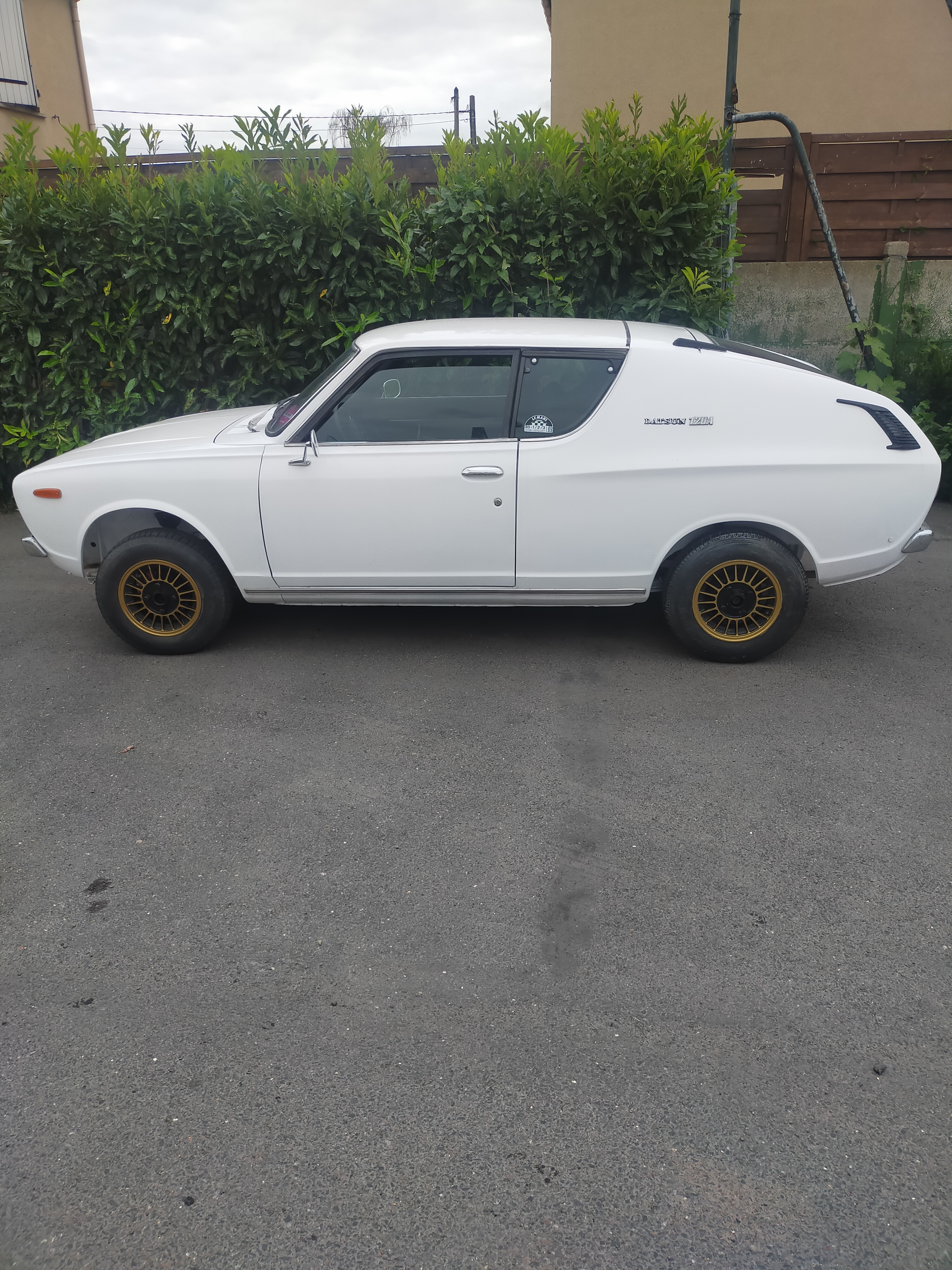

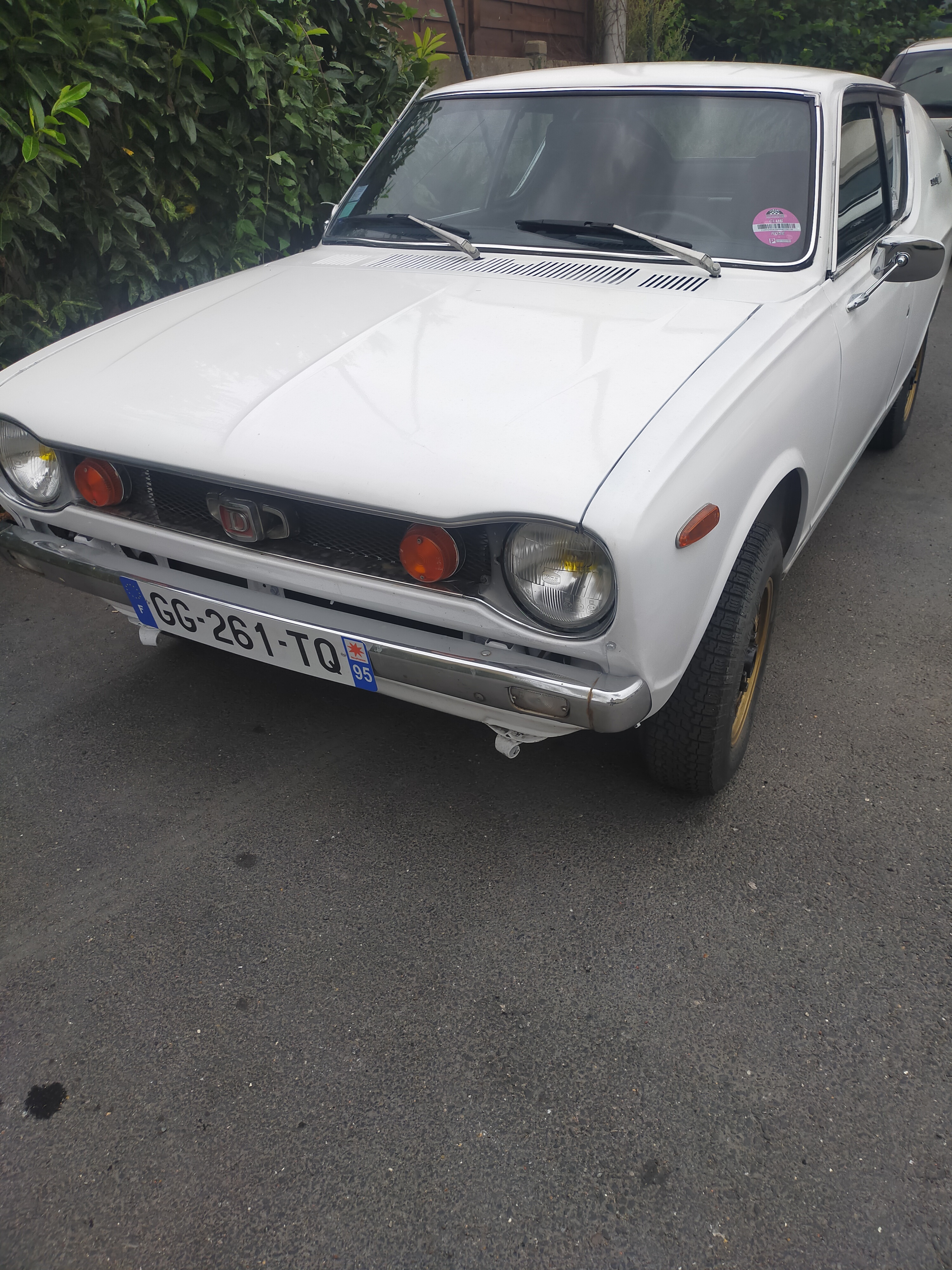

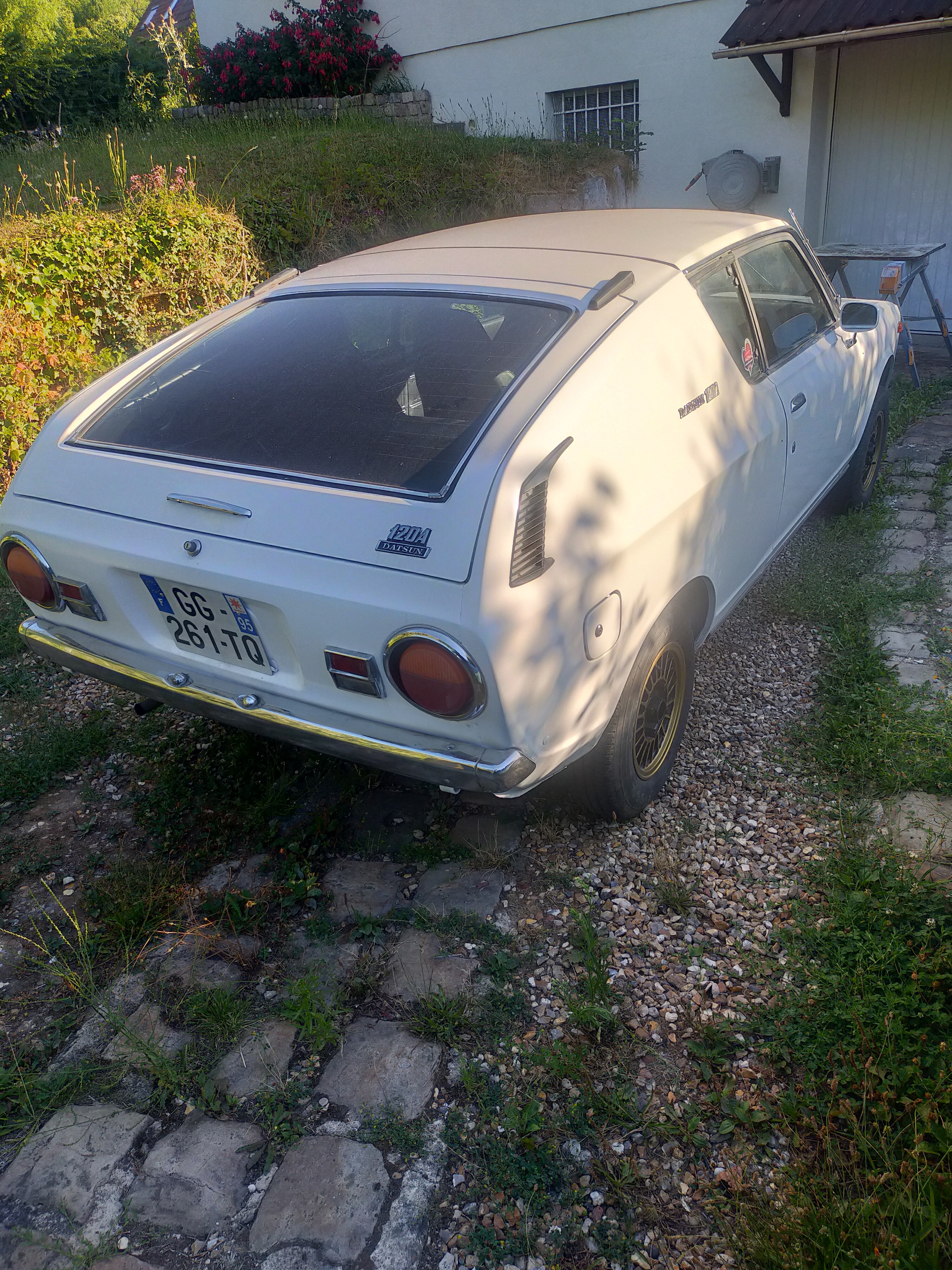

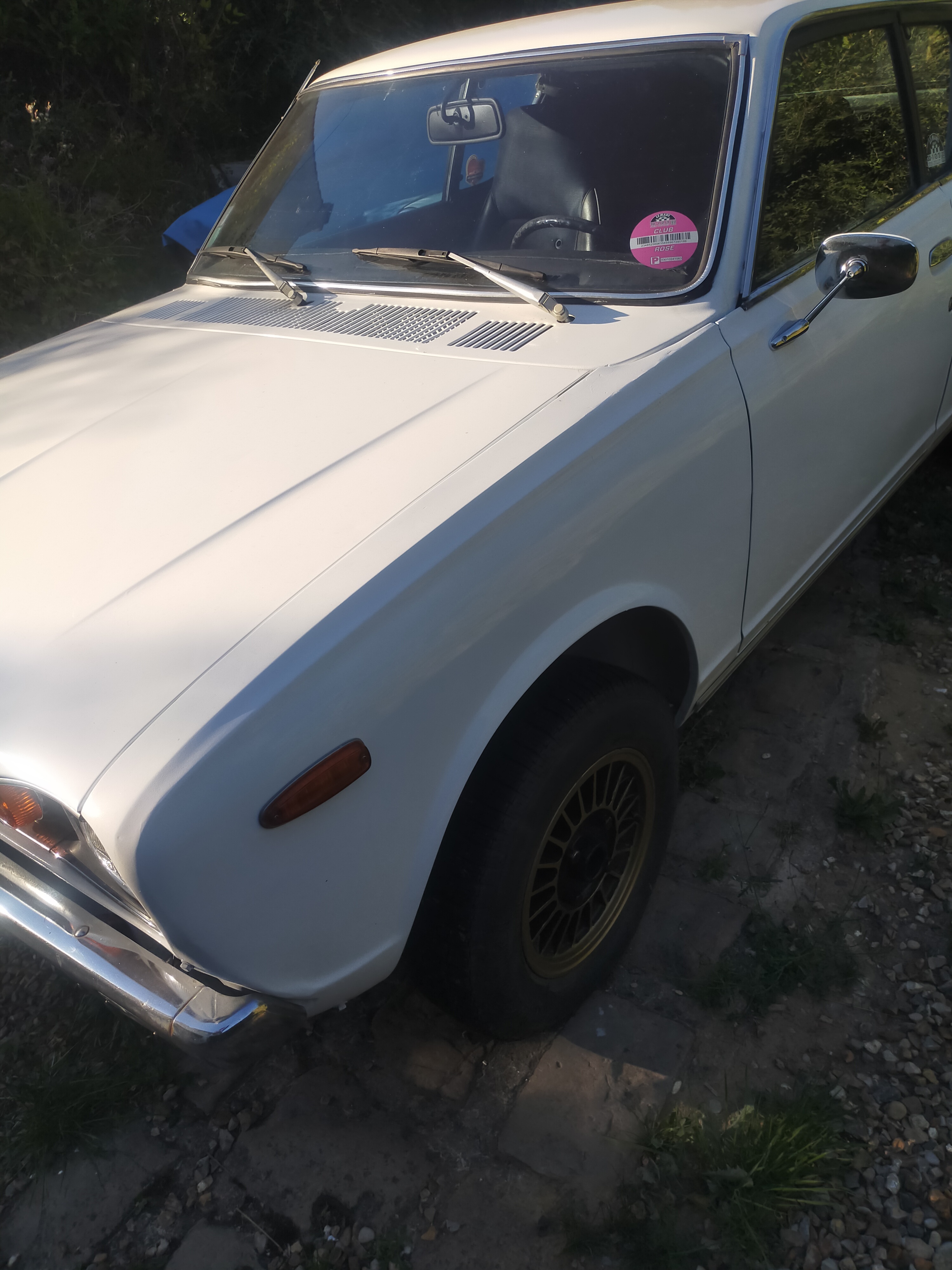

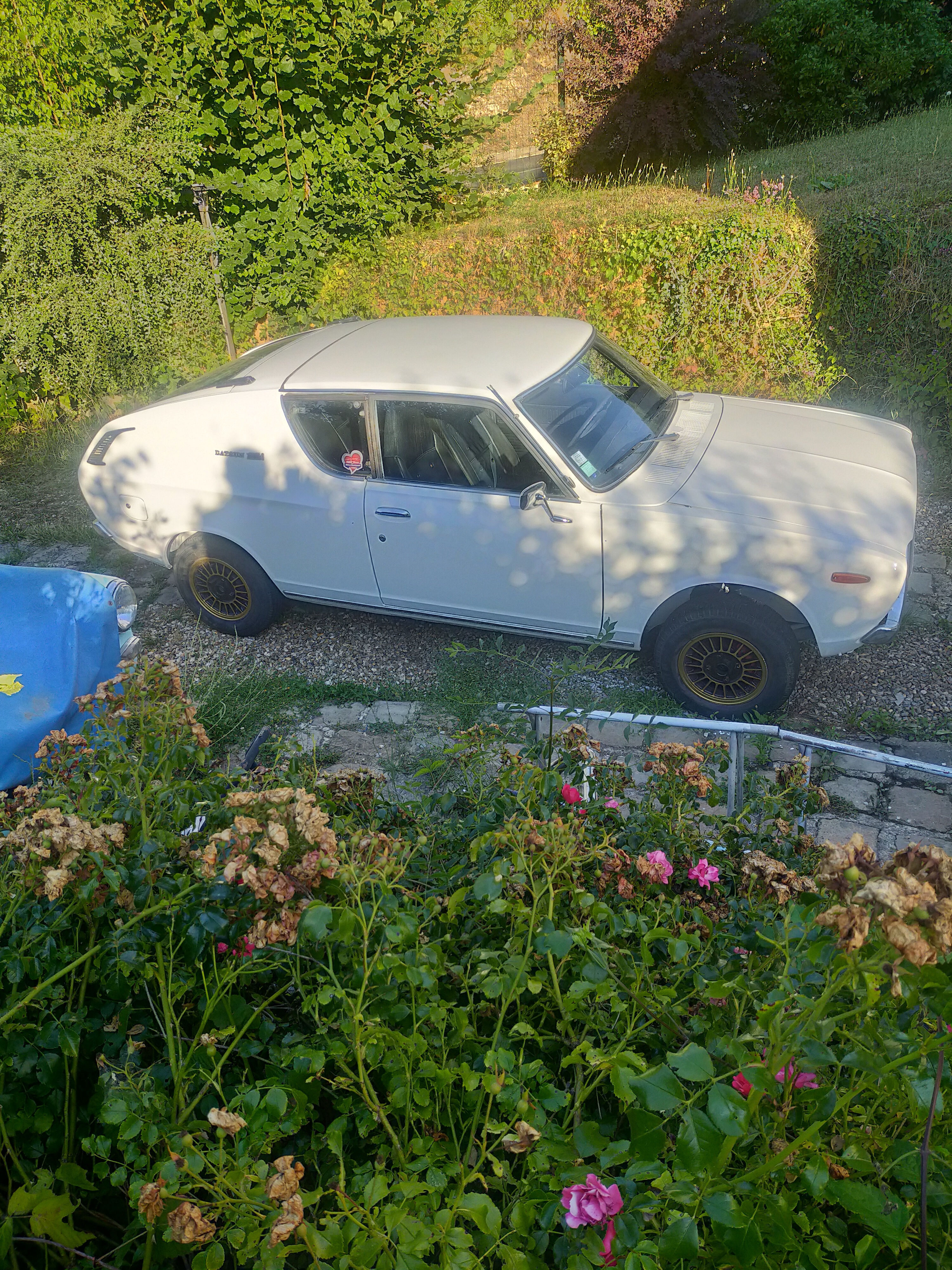

              Vite fait,. pas tant que ça , il y a quand même pas mal d'heures de travail mais la tôlerie était facile car peu ou pas d'embouti, guère que du pliage et découpe en bord à bord

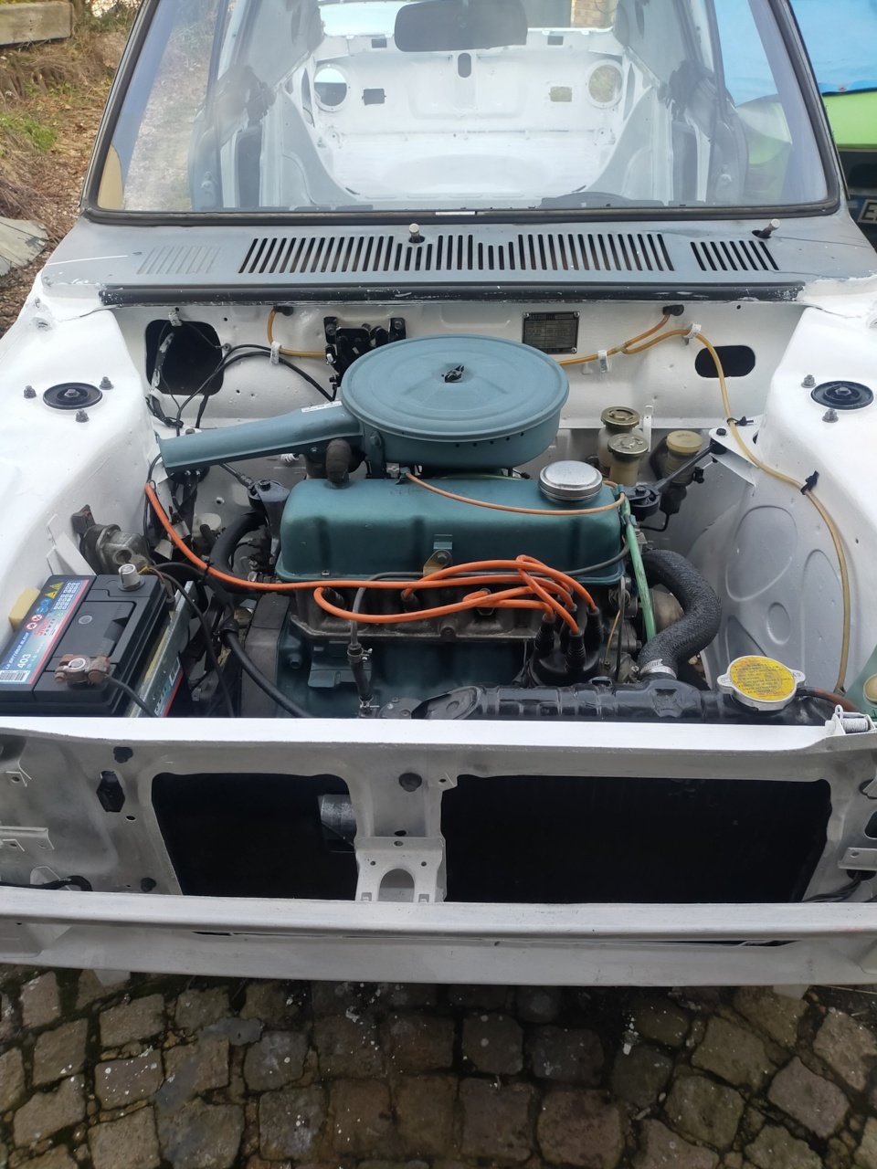

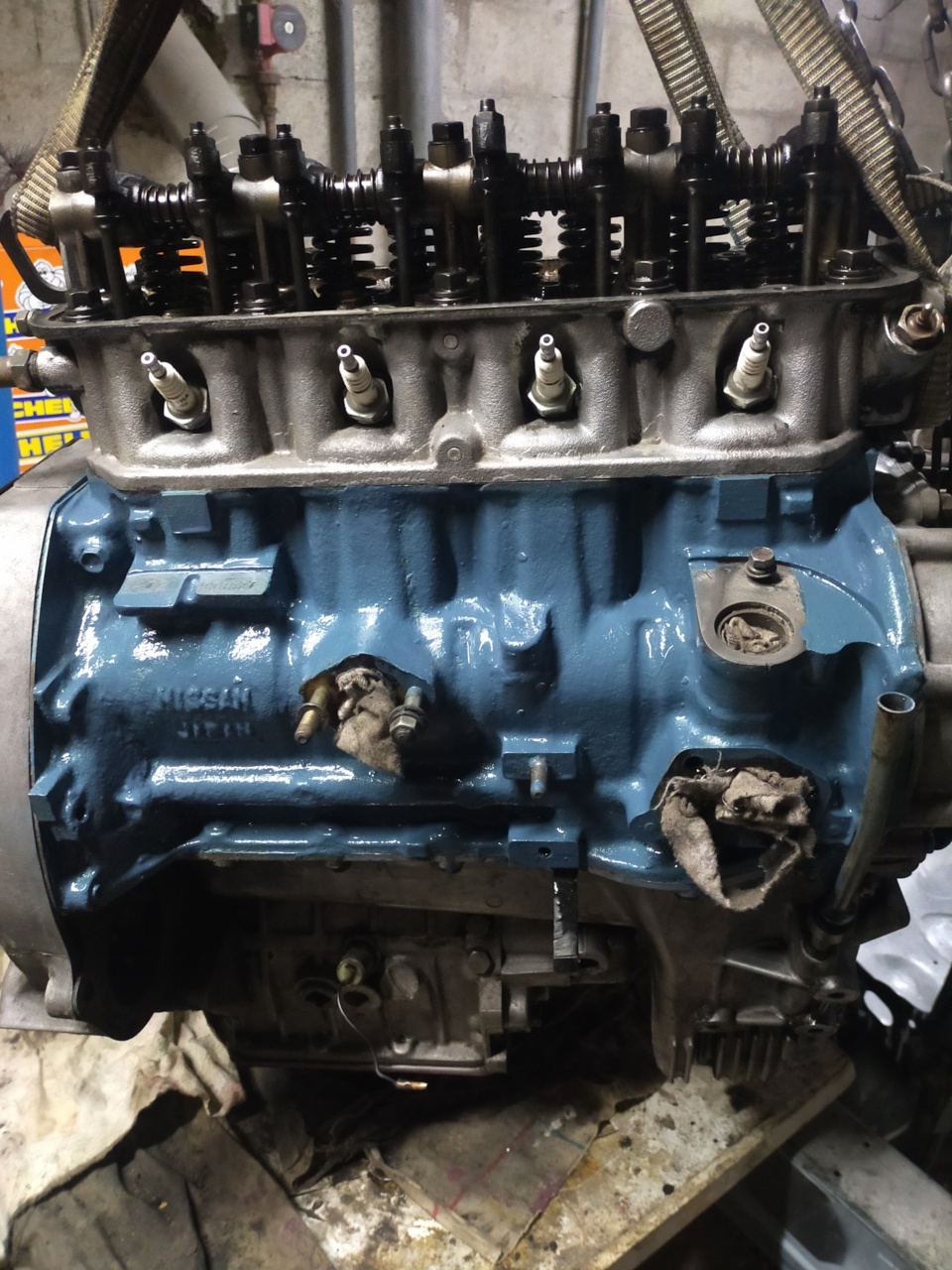

              Je n'ai pas ouvert le moteur il a démarré de suite, mais après le Mans classic les gars m'ont dit qu'il fume bleu, je suppose soit une segmentation soit les joints de soupapes
            Elle est fort blanche mais félicitation, une de sauvée et qui roule, Bravo Didier
            • nissag250
              nissag250 a commenté
              Merci Donat

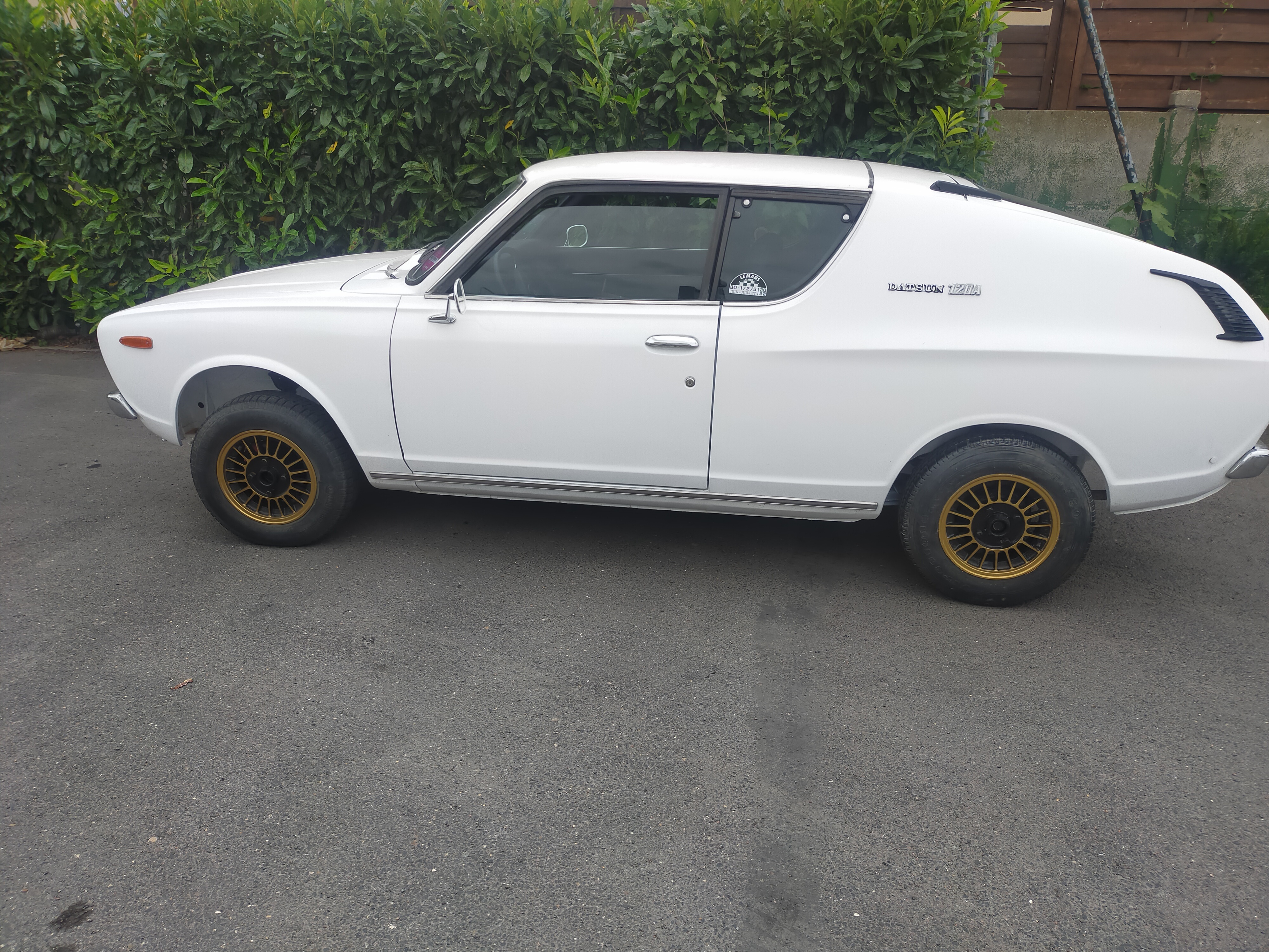

              Oui blanche partout y compris intérieur et dessous car mon contrôleur technique déteste les couches d'antigravillon cache misère des mastiqueurs professionnels
              L'avantage c'est qu'on voit tout ce suite la saleté pour nettoyer

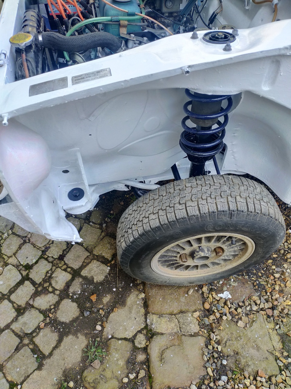

              Suite à certaines critiques sur la 120 A coupé, je vais garnir les intérieurs de passages de roues à l'antigravillon noir comme à l'origine.
              je vais aussi mouler en polyester les coquilles intérieures couvre feux arrières à l'origine en ABS, Benoît m'a prêté ses originales comme moule
              Il faut aussi que je trouve le fil du ventilo de chauffage, ça caille en ce moment.ou alors faut rouler vite !
              j'ai trouvé un artisan sableur qui va sabler les jantes une fois démonté les pneus, avec produit doux et vernir avec un vernis résistant, la teinte alu ou quelle couleur irait le mieux pour une auto blanche ?
