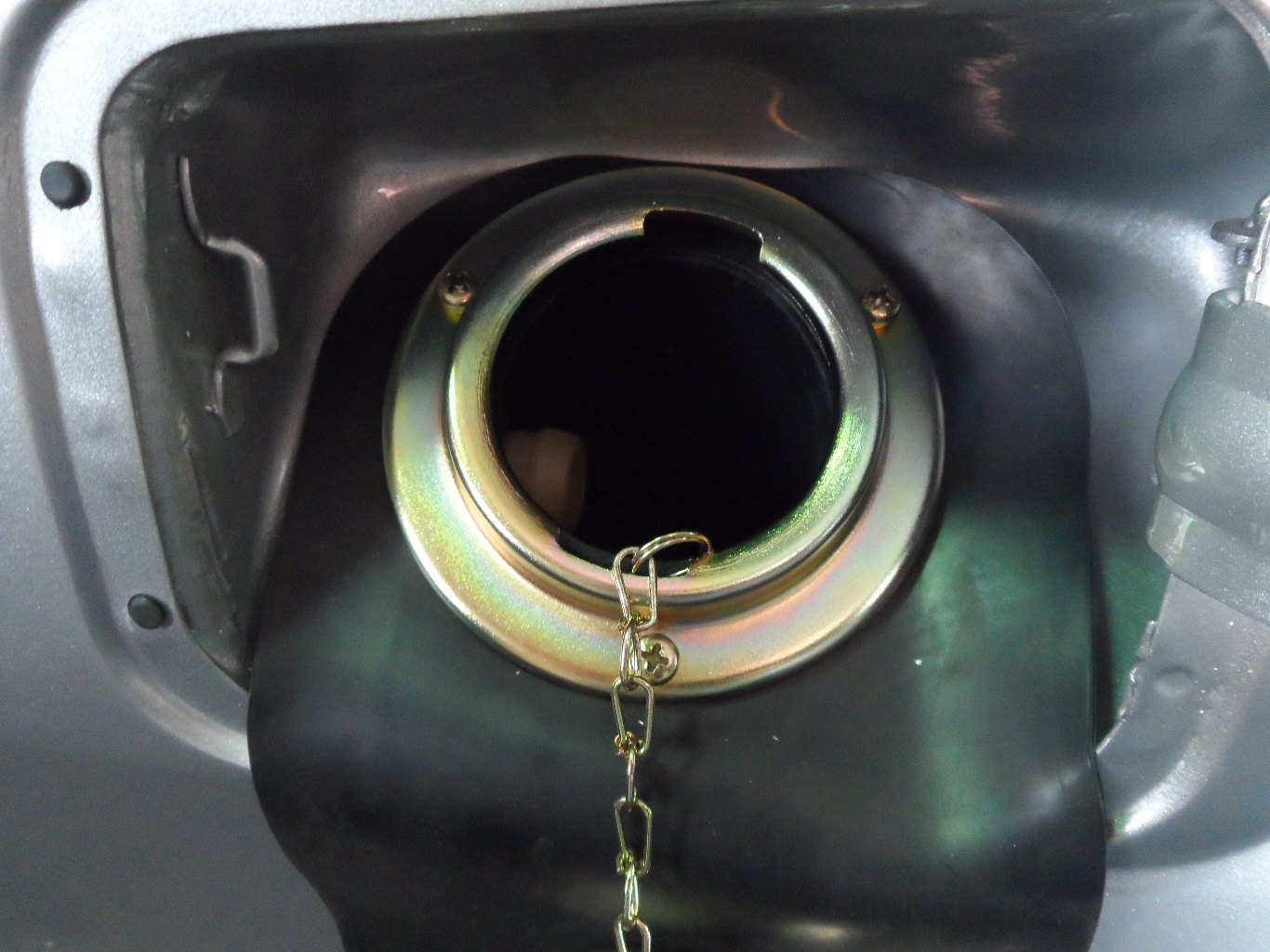

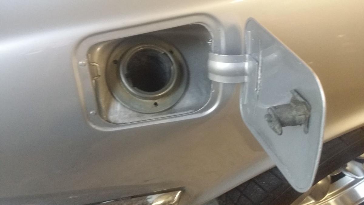

        Salut Jeff
        Je n'en ai pas, mais de ce que je vois, tu devrais avoir quelque chose coté voiture qui vient bloquer le doigt de la serrure? Peut etre démonté puis oublié par le carrossier...?

          Je descendais faire les photos et je viens de relire le post ... Eh bien pas besoin de photos. C'est exactement ce qu'a posté Charlyboy. Quand on agit sur la clé, le bitogno du verrou tourne vers le bas.
            Cool, merci les gars !
            Merci Charlyboy pour les photos, c'est exactement ça.
            Pas de pontet ni de trace de trou chez moi.
            Et comme le bouchon est barré d'une plaque verticale en guise de poignée, je supputais une ruse asiatique, genre casse-tête japonais qui m'aurait échappé.
            Il me reste à fabriquer le petit pontet qui va bien et à le riveter.
