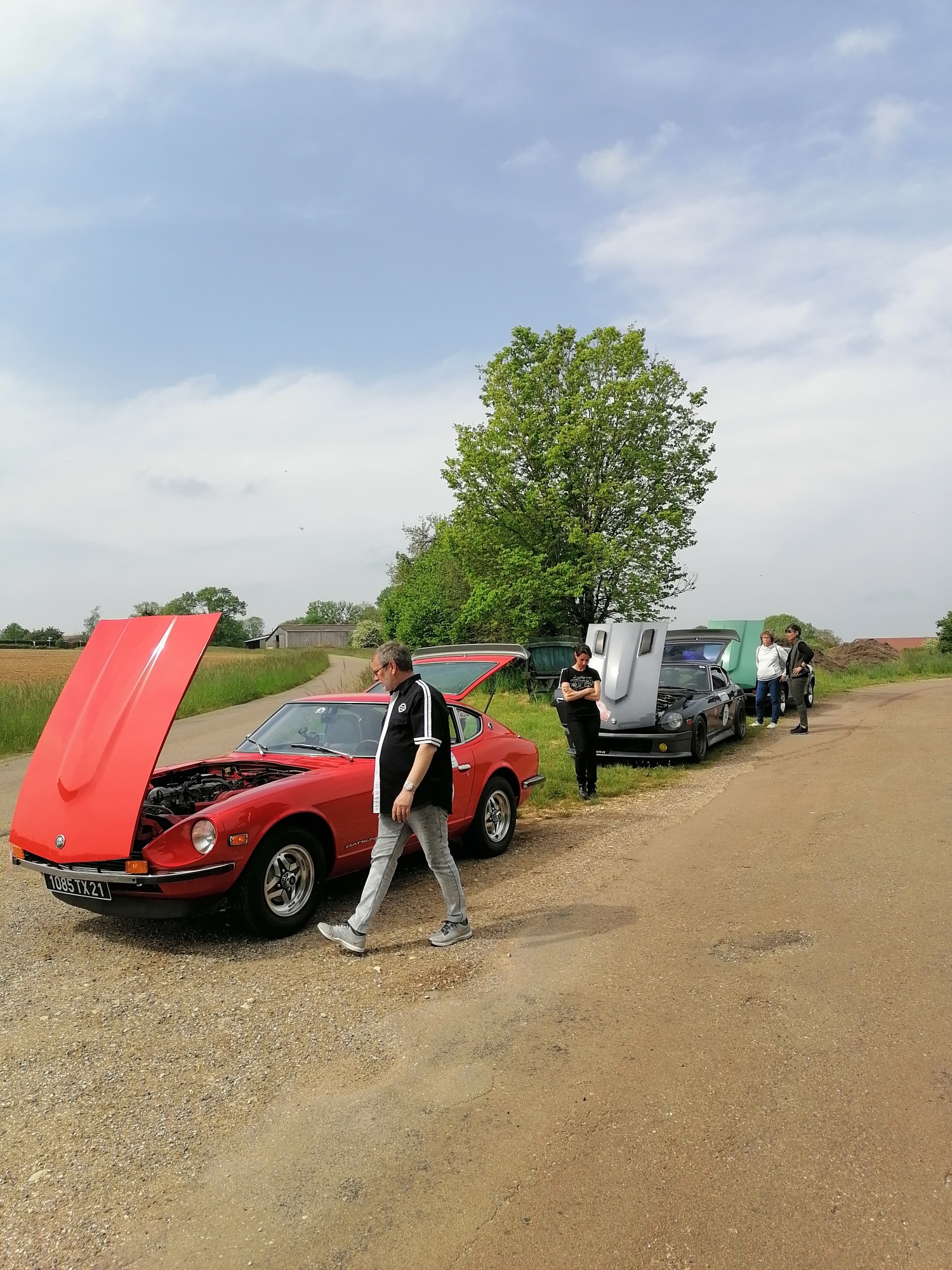

        De l'autre coté du patelin, 700m plus loin, ça se gâte carrément ! De la fumée sort de sous le capot à l'avant gauche. Arrêt immédiat sur le bas coté devant une charrette, moteur éteint. Juste avant de choper l'extincteur, j'ouvre le capot pour jeter un oeil... "juste" le tuyau de trop-plein du radiateur débranché et l'eau bouillante qui a tout arrosé. Alors je cherche ...
        Et les 2 autres Z arrivent pour me porter secours ! Sympas les potes !!!!
        Et je vois la courroie détendue, toute molle ! Mince, elle a dû sauter de la gorge ! Alternateur, non ... Pompe à eau ? Ben non plus ... Poulie de vilebrequin ? ben pas vraiment .... En fait la poulie de vilo est posée à plat sur la tôle de protection du moteur !!!! Et Seb trouve la clavette pas loin !!!! Elle a dû se desserrer, mais comment ???? L'écrou est toujours en bout de vilo !!!!!
        Alors on lève les 3 capots, et je compare tant bien que mal en faisant des photos. J'ai perdu la grosse rondelle qui tient la poulie ! Elle n'a quand même pas pu casser ! Et l'écrou est toujours là ... et la poulie est sale de ce coté, sans aucune marque, judicieusement noté par Seb. Conclusion, il n'y avait pas la rondelle et la poulie n'était pas maintenue du tout, l'écrou étant plus petit que l'alésage de la poulie !!!!
        Mais depuis quand ?? La dernière fois qu'elle a été déposée c'est pour le joint de culasse en ... 2012 ! Mais elle avait été remontée, c'est certain, mais mal, c'est certain aussi, connerie qui arrive quand on bosse à 2 et qu'on pense que l'autre l'a fait ... J'en suis sur parce que lors d'un CT plus tard, 2014 ou 2016 le contrôleur m'a dit que l'écrou était complètement desserré ! Et il a pris une clé pour le REMETTRE et le bloquer. A l'époque je n'ai pas percuté ... complètement desserré voulait dire tomber sur la tôle de protection (décidément) et REMETTRE n'était pas seulement resserrer. Et je suis certain maintenant qu'il a remis l'écrou SANS la rondelle !!! De bonne fois ! Et comme comme un immense con, je n'ai JAMAIS vérifié !!!!
        Ca fait donc entre 7 et 9 ans que la poulie tient toute seule !!!! Et juste parce que j'ai retendu la courroie qui était trop souple il y a 15 jours, je l'ai mise sous contrainte et elle s'est barrée !!!! Hallucinant !!!!!

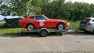

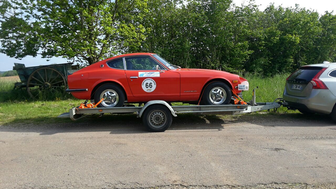

        On retrouve l'auto en faisant rechercher par tel sur le roadbook la case où on est tombé en panne !
        On bascule, je grimpe l'auto au moteur jusqu'à l'équilibre, ça se pose doucement sur l'avant. Nickel ! Un peu de poids sur l'attelage (le cul de la Volvo baisse un peu, mais pas trop) c'est tout bon.
        J'avais trouvé des sangles à gros crochet à Casino (juste à coté de la maison et ouvert le dimanche, encore du bol !!). On arrime à donf les 4 roues en sécurisant vers l'avant et l'arrière, et c'est parti !
        Ben en fait, ça va pas mal ! Je suis délicat au volant (l'habitude de caravanier et de transporter des chevaux) et le plateau est très stable. Au 1er freinage pourtant doux, je sens le plateau filer un coup de boutoir à l'attelage !!! En fait, il n'y a pas de freins, je le savais, mais le ressort du timon à inertie est aussi absent !!! Il y a donc les 15 cm de coulissement du timon qui sont totalement libres au freinage (clong) et au démarrage (reclong). Ca va pas être une partie de plaisir !
        Avec beaucoup de délicatesse et d'anticipation, on rentre jusqu'à Dijon. On décharge la Z dans une rue avec toute la place nécessaire, 100m plus loin elle est dans son garage !!!! Ouf !!!!

              Quel cohésion dans la prise de décision devant l'inimaginable "3 Z sur le bas côté" afin que chacun puis rejoindre la capitale avec sa monture et les changements de co-pilote, en profitant de cette journée....
