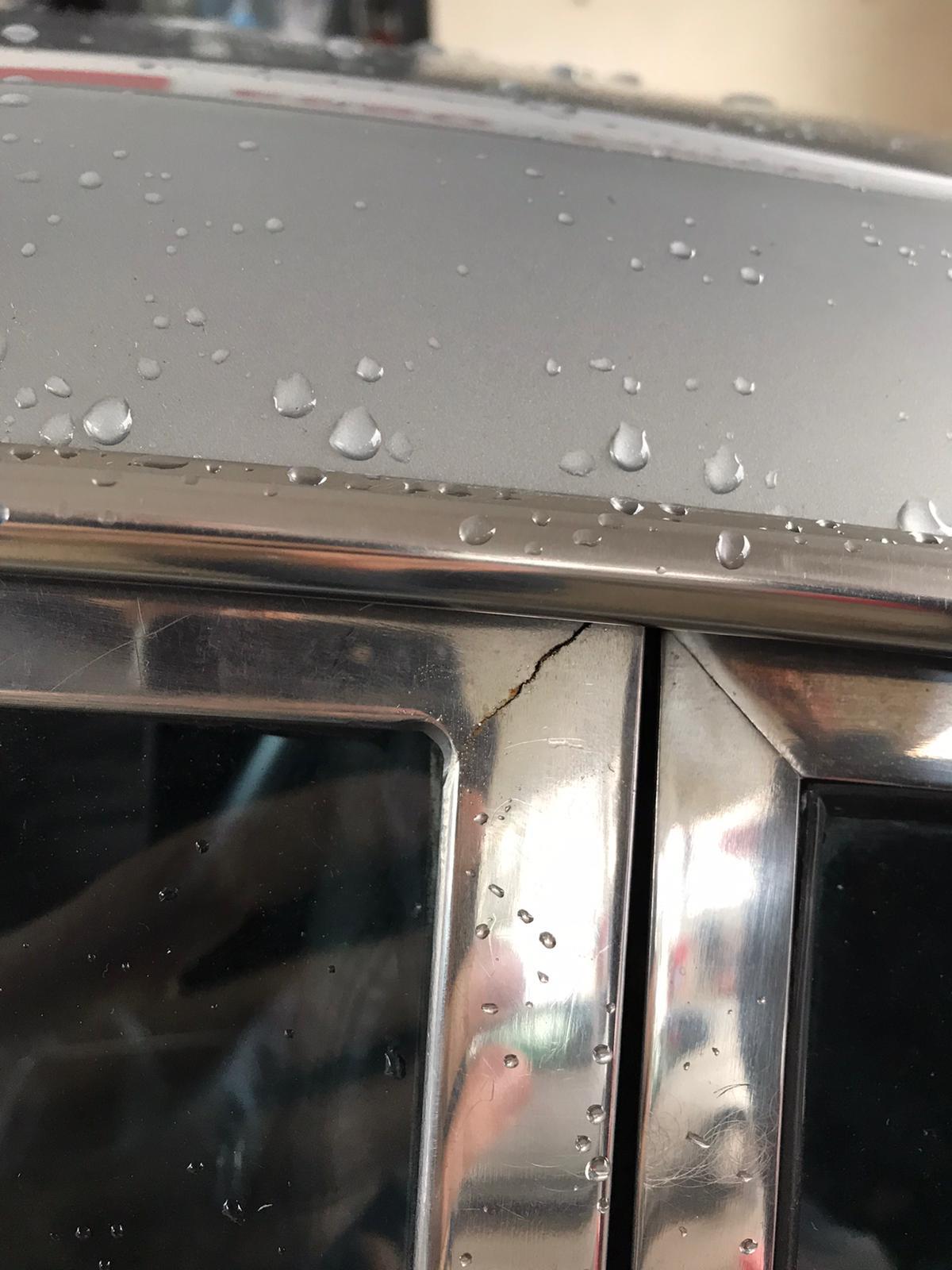

Bonjour à tous,
Le contour de fenêtre de ma porte de 240z est fendu dans son coin supérieur . (voir photo)
J'ai bien pensé à la souder mais, après moult discussions, (notamment à Epoqu'Auto avec Gilles, Gerard et Eric) je n'ai jamais vraiment réussi à connaitre la matière de ces contours de fenêtre et donc, si on doit souder au TIG ou autre technique.
De plus, j'ai pas de TIG et j'arrive pas a trouver de soudeur qui pourrait me faire ça.
Je suis donc en mode recherche de pièce.
Est-ce que l'un d'entre vous aurai ça qui traînerai au fond de son garage sous 10 cm de poussière (c'est là que les pièces sont les plus belles
Merci
Le contour de fenêtre de ma porte de 240z est fendu dans son coin supérieur . (voir photo)
J'ai bien pensé à la souder mais, après moult discussions, (notamment à Epoqu'Auto avec Gilles, Gerard et Eric) je n'ai jamais vraiment réussi à connaitre la matière de ces contours de fenêtre et donc, si on doit souder au TIG ou autre technique.
De plus, j'ai pas de TIG et j'arrive pas a trouver de soudeur qui pourrait me faire ça.
Je suis donc en mode recherche de pièce.
Est-ce que l'un d'entre vous aurai ça qui traînerai au fond de son garage sous 10 cm de poussière (c'est là que les pièces sont les plus belles
) ?Merci
