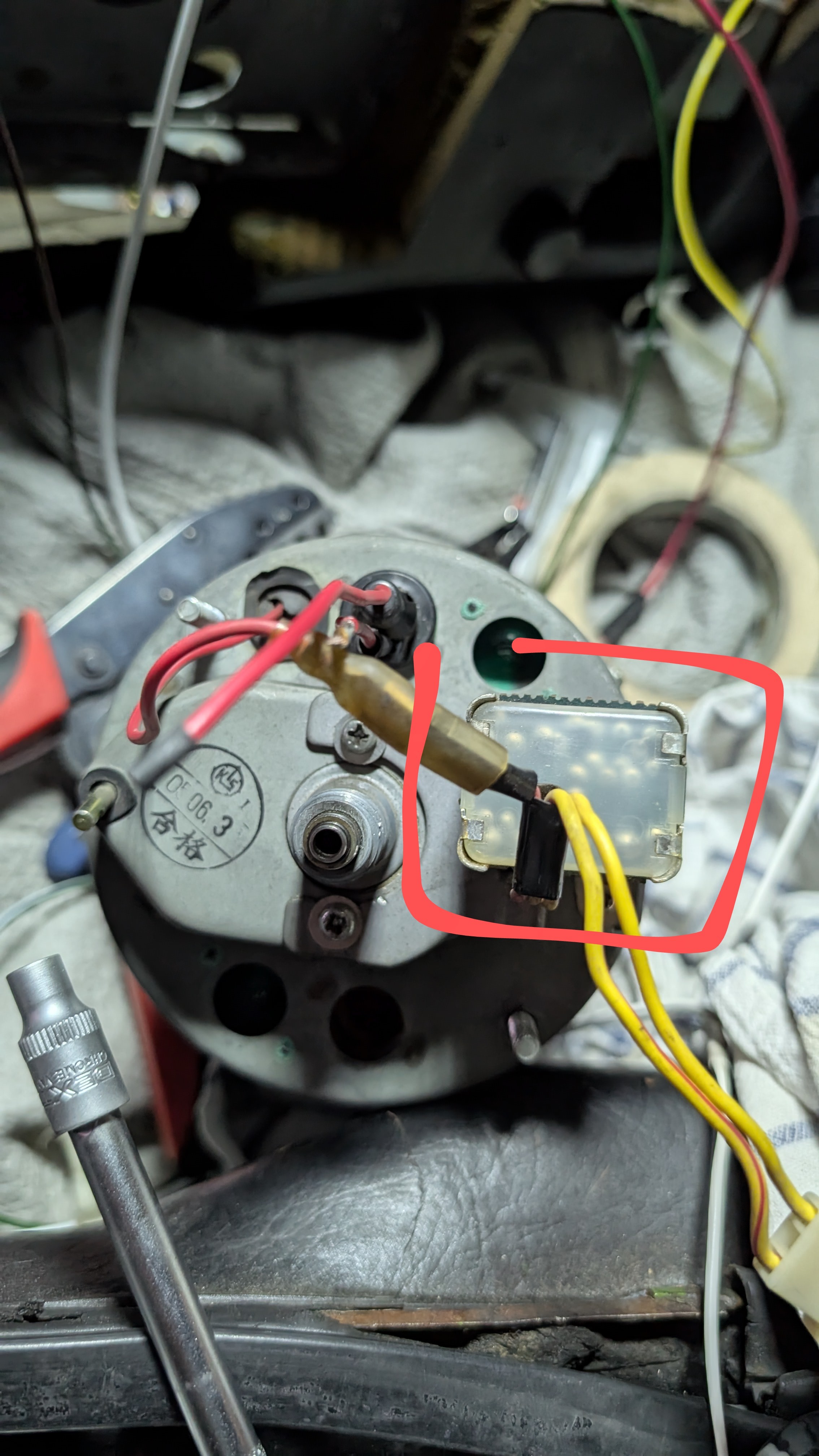

      Est ce que quelqu'un sais a quoi sert ce boitier derrière le compteur de vitesse de ma 240z ???

          Bonjour
          pour le boîtier derrière le compteur de vitesse je me suis posé la même question vu que sur ma zx il y était et sur un autre compteur il était absent ...
          D’’après son montage il semble que ce soit un capteur magnétique qui detecte si la voiture roule mais je ne sais pas a quoi sert cette info
