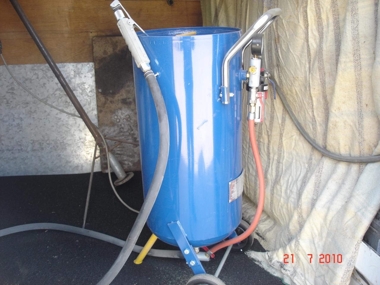

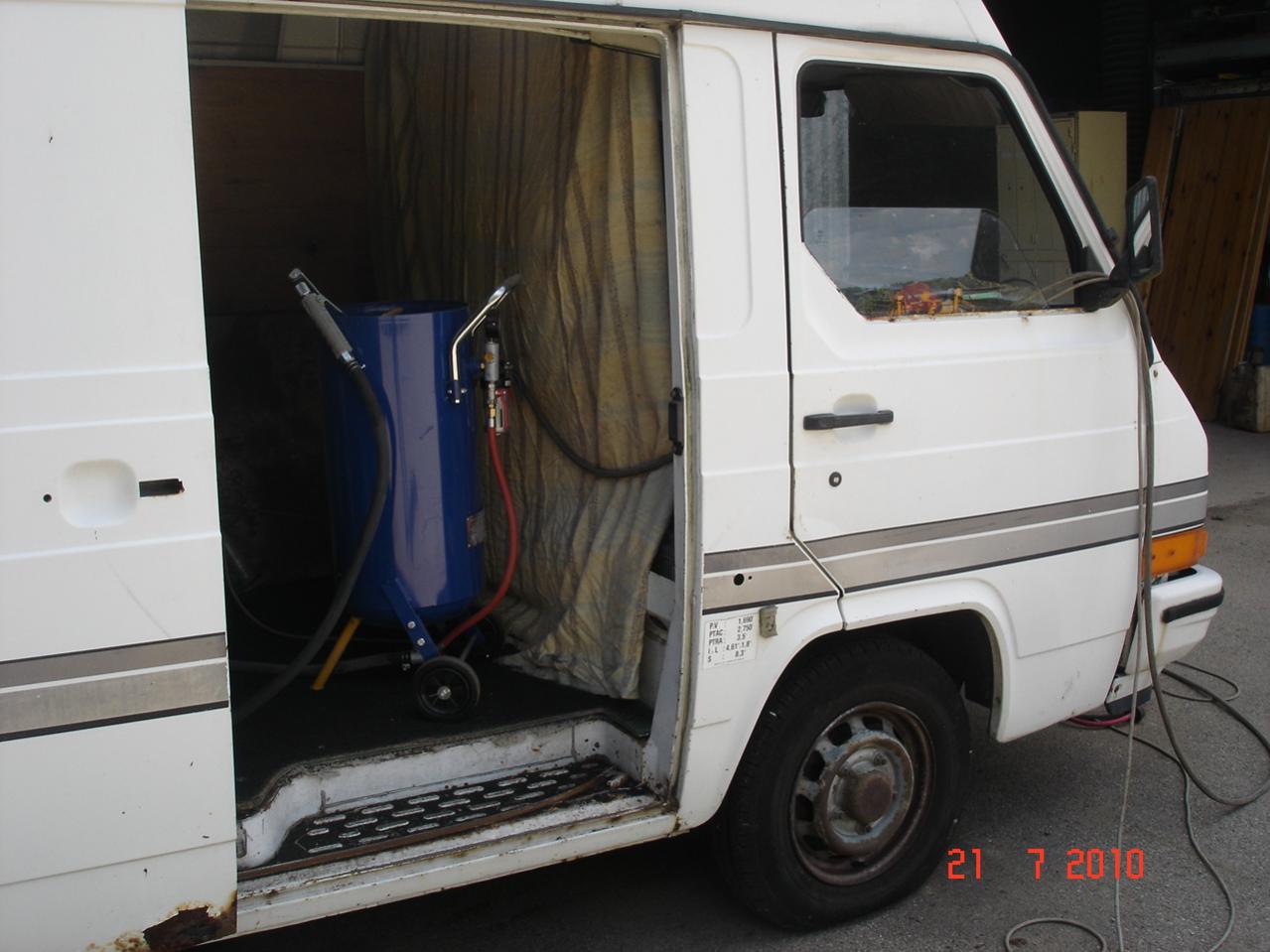

ça c'est sans doute un truc vraiment incroyable pour décapper: ça défonce pas la caisse, pas de résidus hormis la peinture et la rouille.
Par contre, certains sur HBZ ont essayé sur de la rouille, ça n'est pas complétement suffisant. Il y avait un sujet décappage fait par Blaize où j'avais mis à l'époque des schémas.
La glace pénètre la peinture, s'éclate contre la tôle, s'échauffe, se transforme en gaz sous la peinture et l'expulse.
Dernière modification par Lazeum, 16 mars 2011, 08h46.
Super tes photos
Le proécédé "epoxy" que tu montres est la peinture définitive ou juste une phase d'apprêt? J'imagine que sur une peinture epoxy, plus grand chose n'adhère de toute façon... Ce qui répond à ma question
