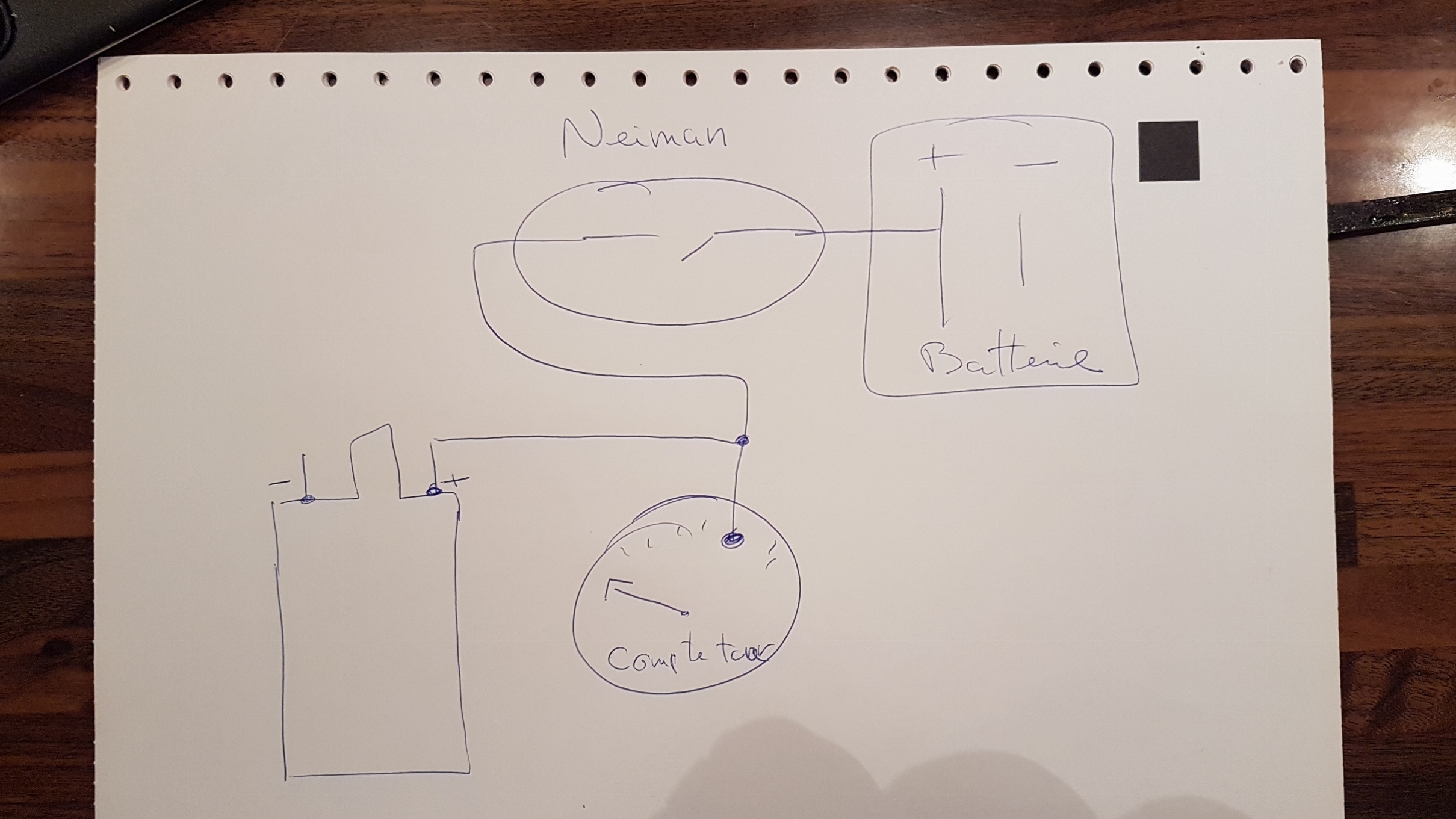

                    Si j'ai tout bien comprit il faut relier le plus bobine au plus compte tour? Je te joints un schéma enfin un dessin d'un gosse de 8 ans !!!!!!!!!!!!

                      C'est un peu ça hormis que le compte tour est branché en série avec le neiman.
                      En tant que membre Gold, tu as accès au docs techniques, recherche le manuel d'atelier dans lequel tu trouveras le schéma de cablage avec les couleurs associées à chaque câble pour t'aider.

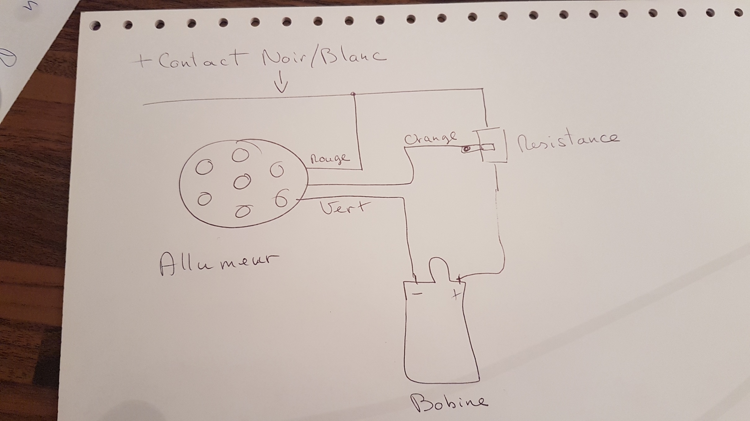

                        J'ai retrouvé tous mes petits grace au revues technique. Le seul fil qui reste branché est le Noir/Blanc (celui que tu cherchais) qui est le +12v contact. Il alimente le fil rouge de l'allumeur et la resistance
                        Le fils qui relie le comptour est le bleu qui effectivement n'est pas branché. Cliquez sur l'image pour la voir en taille réelle

                        Si je le mets sur le moins de la bobine le moteur cale!!!
                        Ce qui me semble bizarre niveau allumeur et bobine nous avons les mêmes par contre ton boitier (je n'ai pas pu vérifier ton lien n'est pas bon) je ne l'ai pas et ton adaptateur non plus!!!! C'est le boitier et l'adaptateur que je n'ai pas qui poserait problème? J'ai l'impression que l'ancien proprio a fait ça à la va vite
                        Voila le schéma du branchement Cliquez sur l'image pour la voir en taille réelle

ID : 			225430 effectivement si je branche le fils bleu sur le moins de la bobine mon comptour n'est pas en série mais en parallèle.
                        Peux tu m'éclairer je cale

                          Cela fait quelques années que j'ai changé mon allumage sur la Z. Je n'ai plus d'allumeur sur l'auto, j'utilise désormais un système électronique qui s'appelle Megajolt (cherche et tu verras un sujet très complet à ce sujet)
                          Le boitier CDI n'st pas nécessaire, je l'ai grillé lors d'une ballade. Je l'avais donc shunté, je n'ai jamais senti de différence avec ou sans. Il s'agissait d'un Mallory 6AL.
                          Pour faire fonctionner mon compte tour, j'avais effectivement installé un adaptateur entre le +12V et le câble du compteur. L'adaptateur est une simple bobine à branché entre les 2 circuits. Cherche sur le net les docs pour "tach adapter" en Mallory ou MSD, tu trouveras comment faire.
