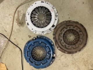

            embrayage en cours pour les Classic days... donc dépose de boîte ce qu’il faudra refaire en septembre pour poser une nouvelle boîte... malheureusement elle n’est pas prête donc double boulot... j’espère l’inaugurer à Ladoux!
            le bleu : mon précieux à double diaphragme... cassé mais plus fabriqué
            rouillé : origine 280zx... patine (cf vidéo Pouilly)
            blanc : le nouveau

            • Qu'as tu pris finalement comme embrayage. Je dois changer le mien qui est en bout de vie. Je compte prendre un Centerforce Stage 2 (225mm) de chez MSA. Aucune idée sur ce que cela vaut au final. Comme tu as du te poser ces questions, j'en profite ^^
              • J’ai pris un Clutch Masters FX350 240mm
