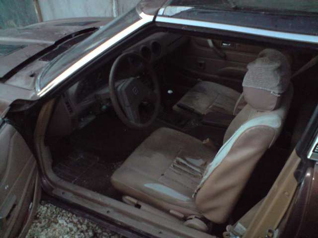

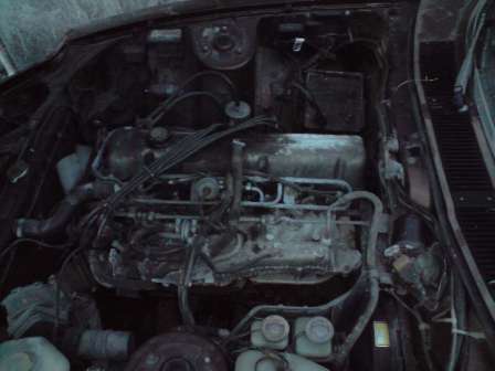

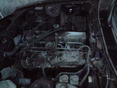

    1 le moteur aurait 100 000 km mais vue les photos que j'ai recus j'ai un petit doute (moteur grasseux et noir )
    2 l'interieure dechirer et un peu pourrir (a mon avis )
    alors docteur c'est grave ?

        voici des photos
        http://www.datsun-france.com/forum/a...1&d=1225461740
        http://www.datsun-france.com/forum/a...1&d=1225461853

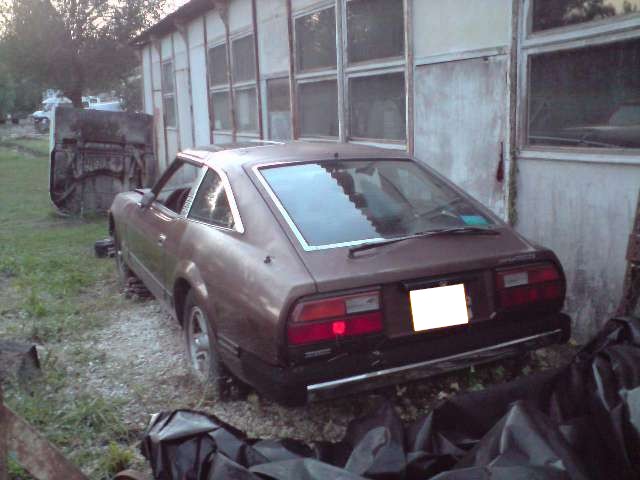

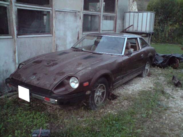

          normalement dans l'annonce c'est une voiture qui as 100 000 Km
          voici de l'exterieure !
          http://www.datsun-france.com/forum/a...1&d=1225465097
          http://www.datsun-france.com/forum/a...1&d=1225465105

            y a du boulot à voir les photo ; selerie , interieure soumis au intemperie , stockage dans l'herbe
            faut regardé les point sensible, bas des alies av/ar, longeron, chassis, puis passé tt le desous à la loupe, sinon c'est vrai que c'est sympa à bricoler
            280 zx 2+2 1980
            Mégane 3 dci
            twingo 2 e
              v?rifie la rouille avant tout; c'est le principal.
              elle a l'air assez defraichie pour 100000km quand m?me;
              tout d?pend du prix et de ce que tu veux faire
                Elle a l'air d'avoir pas mal vecu cette 280....
                Apres comme le dit Datsun240Z...ca depend du prix,de ta motivation et surtout de la rouille qu'elle cache!
                Mais bon...si on peut sauver une Z de plus..moi je te dis peu importe laquelle mais FONCE

                    faut faire attention !!!
                    Salut camarade, j'ai une 280Zx de 1981, mais je suis du cot? de Montpellier. Faut faire tr?s attention avec ce type de voiture, elle a l'air d'avoir pas mal pass? de temps dehors, elle est forc?ment rouill?e quelque part, crois en mon exp?rience.
                    ? v?rifier surtout : bas de caisse, maladie des Z,
                    longerons (voir si d?formation), v?rifier les vis et boulons si rouill?, l'ensemble des corps creux peuvent se bouffer de l'int?rieur, because la condensation.
                    l'interieur de la zone d'a?ration en bas du pare brise..
                    v?rifie aussi bien les joints des deux TTop.
                    tiens nous au courant, mais pour 2000 ?, il faut qu'elle soit correcte.
