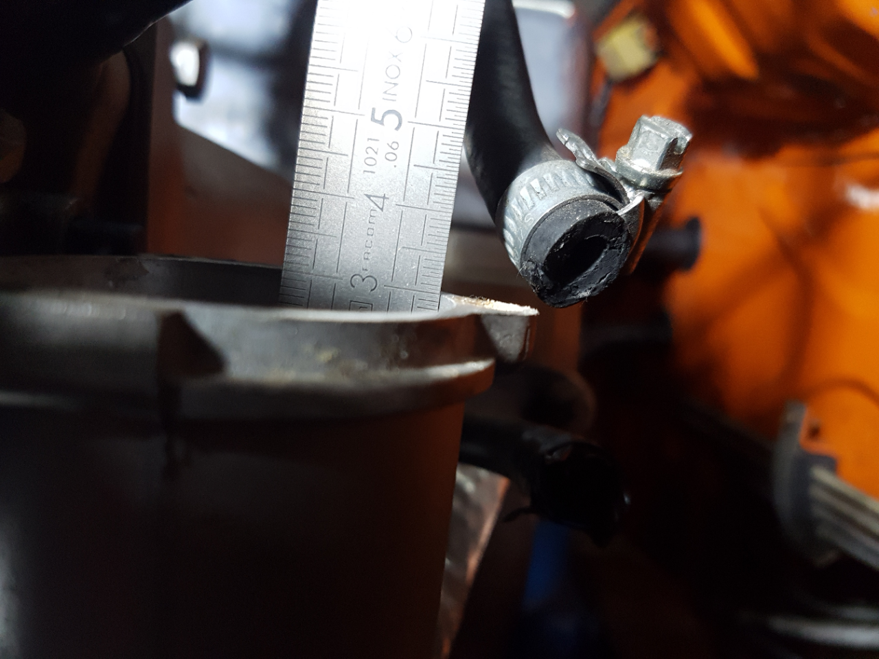

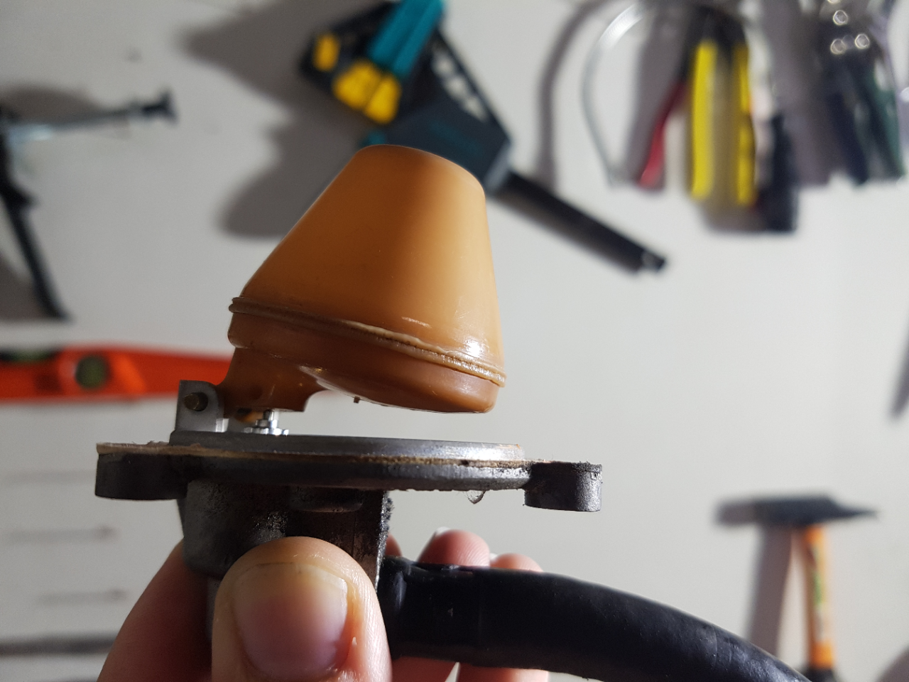

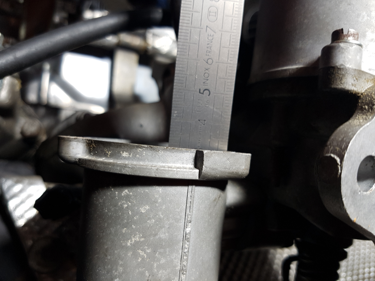

Je viens d'ouvrir les cuves et sortir les flotteurs. Ils ne sont pas percés et ont l'air nickels. Les pointeaux ferment bien quand on remonte les flotteurs. D'après ce que j'ai compris, il faut maintenant vérifier l'espace entre le flotteur et son support en le tenant horizontalement.4 photos
J'ai mesuré par curiosité les niveaux d'essence dans les cuves une fois ouvertes et sans flotteur (entre le haut de la cuve ouverte et le dessus du niveau d'essence, comme sur les photos) : Avant : 3,1cm Arrière : 3cm
Le niveau est un peu plus élevé dans la cuve arrière du coup mais à peine.
Ensuite, j'ai mesuré la distance entre le flotteur et son support (dessus du bourrelet autour) en le tenant avec le support en bas et le flotteur en haut (comme sur la photo ci-jointe) : Avant : 4,5mm Arrière : 4mm
En se fiant au schéma en bas à droite sur cette page : https://sucarb.co.uk/technical-h-typ...-float-chamber
Les valeurs se situent bien dans la tolérance.
Certains parlent d'un test à l'horizontale, je ne suis pas sûr que ce soit ça car les valeurs semblent étranges.Dernière modification par Arny, 10 octobre 2018, 21h26.
