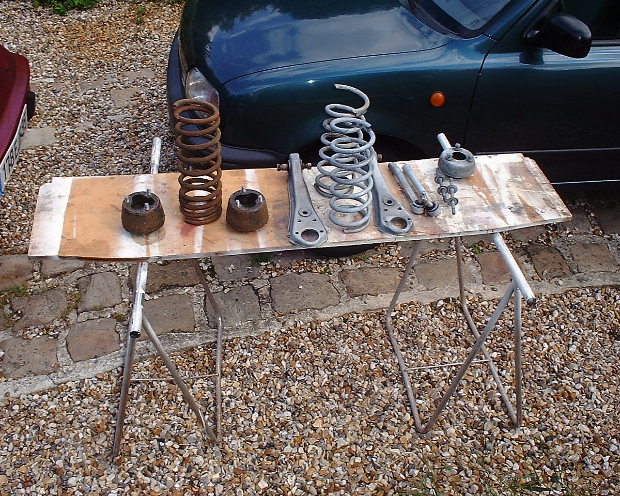

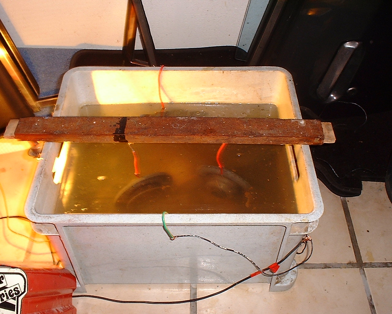

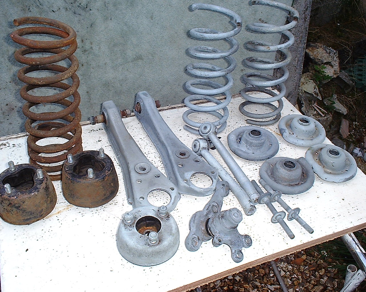

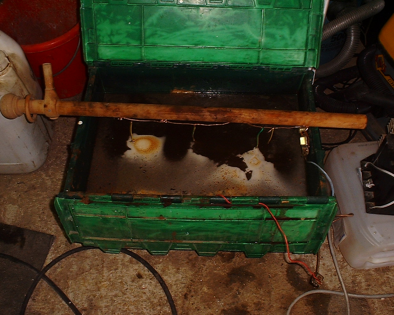

J'ai appliqu? les m?thodes de d?capage alcalin ?lectro et le zingage au chorure de zinc, et ?a marche bien,la couche de zinc est bien adh?rente, rugueuse mais fine, et je vais pouvoir peindre les pi?ces avec primaire et peinture ?poxy , ?a repart pour 30 ans

) le mieux c'est la visserie et les pi?ces en t?le, l? c'est super adh?rent et r?gulier
