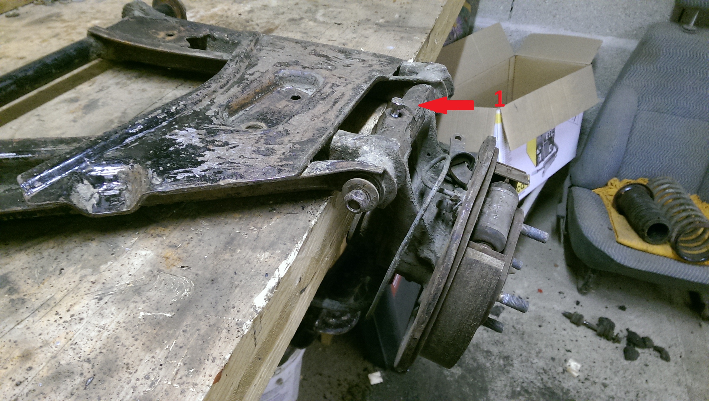

    Bonjour a tous, comme dit dans le titre de ce poste je cherche a demonter le "lien transversal" au niveaux de la suspension arrière. J'ai bien compris que pour retirer la tige qui maintien le tout il faut retirer avant le boulon en 1 et c'est la que sa coince j'y arrive pas, il y a une technique ou quelque chose a savoir peut être... Ca devrait être simple mais je crois que je fait moi même partie du problème

    Après avoir retirer la vis, il faut chasser l'axe en entier. Si ça ne vient pas , c'est que c'est grippé. Si c'est le cas, il ne reste plus qu'à remonter ses manches et jouer du dégrippant, du marteau, voir du chalumeau.
        Je te conseille de d'abord retirer la vis et les ecrous lateraux et mettre plein de wd40 et fait tourner les 2 pièce suivant l axe. Une fois que tu sent que ça bouge bien, tu remet là vis centrale et tu refait la même chose. Et si tout bouge dans les deux cas, tu pourras sortir l axe facilement, met un vielle écrou de chaque côté et commence à taper des deux côté une fois que tu le vois bouger tu tape que d un côté puis une fois que l axe est enfoncé prend une tige filté pour finir.
        J ai pas eu de problème particulier.
        Pour la vis elle dois sortir par le haut, donc vus ta photo, tu mets du wd40, tu essayes de travailler en fesait des petit mouvement suivant l axe et en même temps tu frappe au maillet sur ton écrou.

                  Pour moi ca a été un carnage, la presse, l'outillage specifique rien n'y a fait. J'ai fini a la scie a metaux et au chalumeau. Bon courage

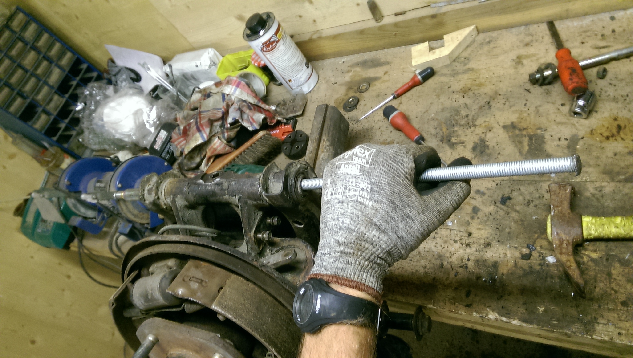

                    Ah oui la scie a métaux quand même ! J'ai pas eu besoin d'aller jusque la ( j'ai quand même utilisé un chalumeau et une masse de 4 kg ... l'axe a eu du mal a bouger au départ )
                    J'ai fait ensuite comme a dit greg le coup de la tige fileté C'est long mais on l'a a l'usure.
                    En bref une petite chose de faite. Merci encore
