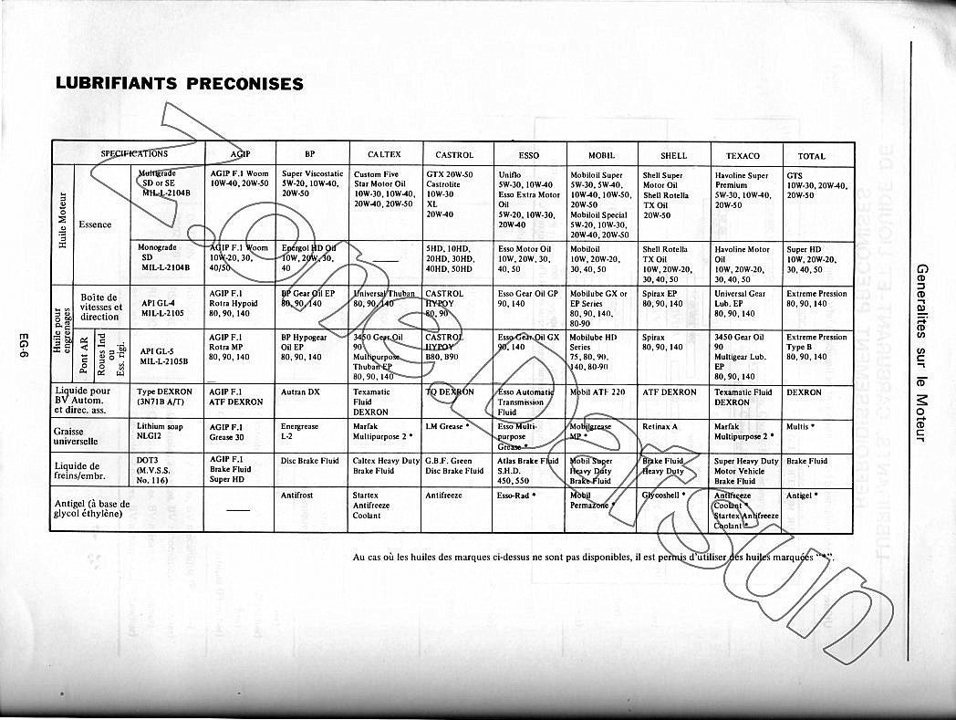

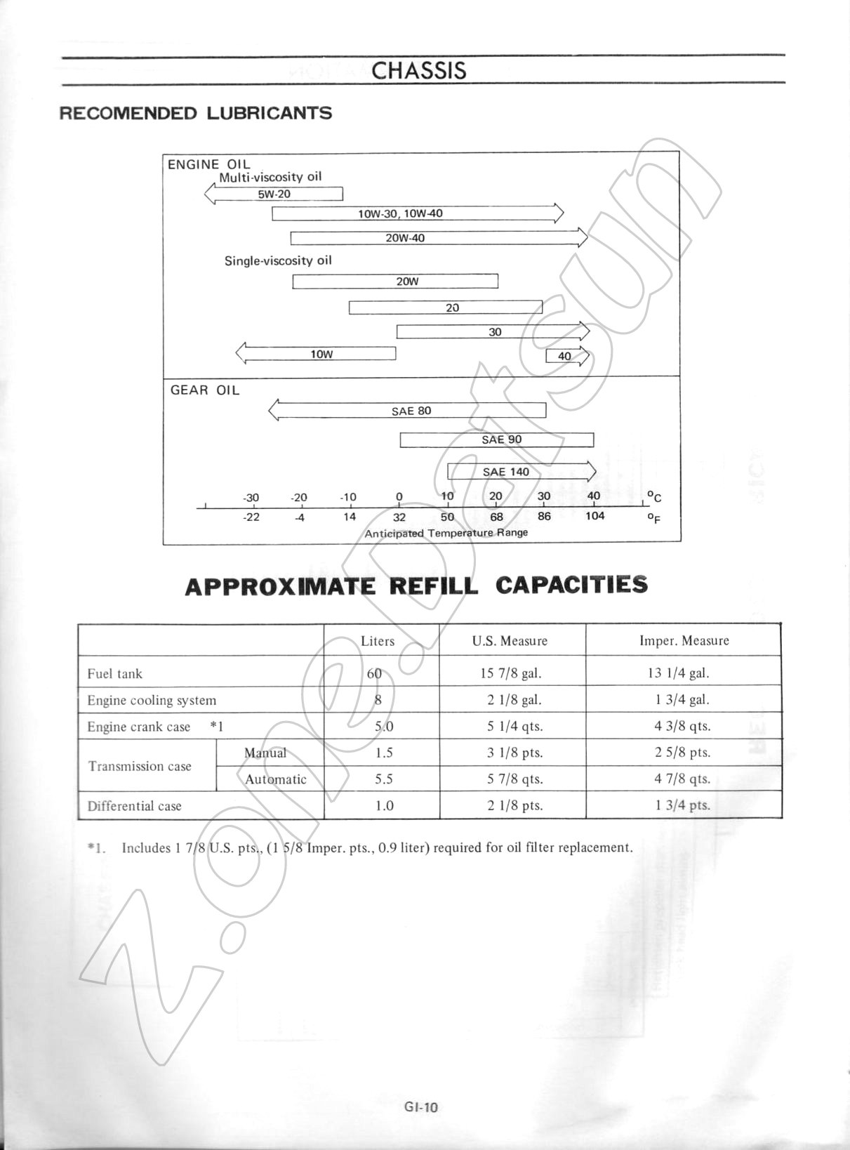

            DOCUMENTS D EPOQUE .....................!!!! pour S30 ...le reste ici : http://www.zonedatsun.fr/evenements/...is-carosserie/
Nom : 		8.L20 L24 L26 MOTEUR PRECONISATIONS.jpg
Affichages :	594
Taille :		201,0 Ko
ID : 			205607 Cliquez sur l'image pour la voir en taille réelle
Nom : 		datsun 240z 071.jpg
Affichages :	519
Taille :		160,1 Ko
              [ATTACH=CONFIG]n205607[/ATTACH] [ATTACH=CONFIG]n205608[/ATTACH]
              Putain au top merci beaucoup Gemzed !

                par contre je reste choqué de la contenance de la boite !!! 1,5L seulement ???
