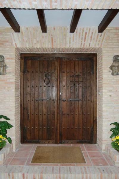

Je pense que tu ferais bien de passer sur une lasure, c'est en général ce que je conseille pour les constructions bois. Maintenant à voir le fini que tu désires car selon la méthode soit tu couvre un peu les veines du bois à force de mettre des couches (vernis/ lasurer de différents types avec couche d'accrochage teinte finition), soit tu y reviens en gros tous les deux ans (pour une porte c'est pas la mort) et tu gardes un aspect "rustique" et "naturel" du chêne. Pour ma part je partirai sur un ponçage et lasure foncée + retouches au fil de temps si besoin!
Perso, je laisserais le bois couleur bois!
Ca t'évitera de devoir la repeindre tous les ans... une lasure, c'est plus facile et plus rapide.
Bon, je sais, c'est un raisonnement d'ancien qui cherche à minimiser les travaux d'entretien courant...
