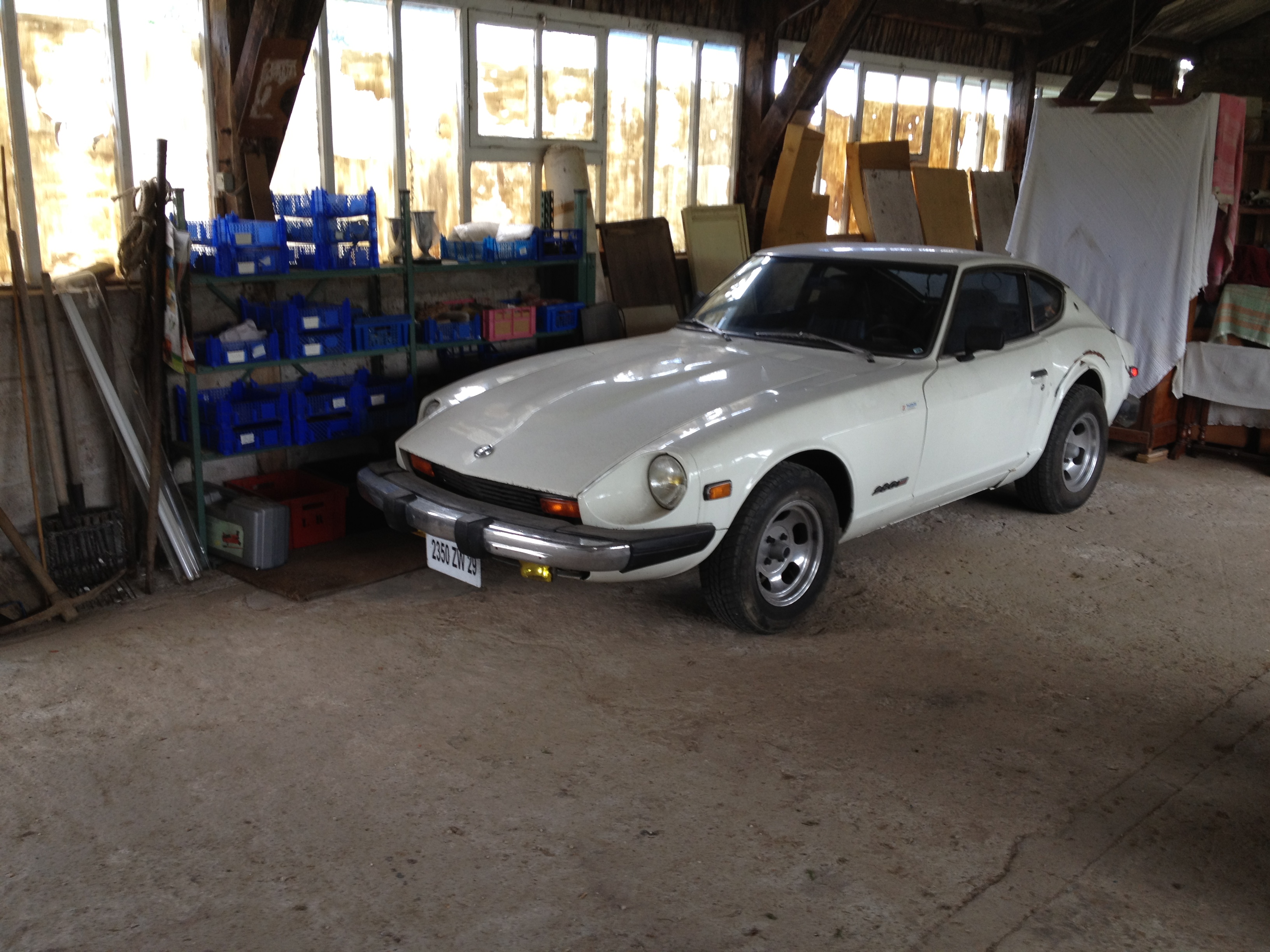

Je ne comprend pas trop pourquoi chercher des optiques type "sealed beam" qui sont montés sur les modèles US, ne sont pas agrées en Europe (ne passe pas le controle technique)
Les percer pour ajouter les veilleuses !!!! bonne chance ,c'est du verre.
On trouve toujours en EUROPE de très bonnes optiques de phare en H4 avec ou sans veilleuse (Carello,Bosh,Valeo , Hella et autres..)
J'ai pour ma part sur ma 240Z des BOSCH en H4 avec veilleuses incorporées qui procurent un très bon éclairage et aux normes européennes.
Je n'ai pas la référence sous la main mais si besoin je vous la donnerai.

Elles sont cerainement moins bombées que les optiques japonaises d'origine mais au moins elles éclairent correctement .
