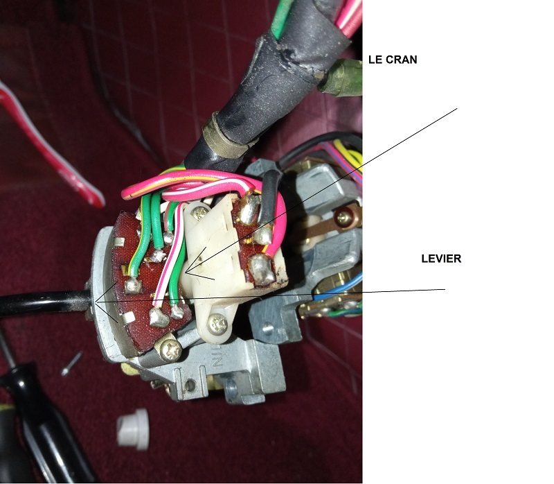

      Salut, même problème, que Cédric, sauf qu'une fois bombarder de wd40 les pleins phares ont disparus avec le voyant bleu mais ne reviennent plus. Super juste avant le ct tout vient d'un coup
      Cette pièce est elle disponible sur le marché, la blanche ? j'ai aussi vu que cela peut être un problème de mise à la terre quand pensez vous ? Merci

        J ai réussi à force d actionner le levier. Il faut pas qu il me fasse un caprice le jour J. Visiblement seul le commodo complet existe dans les 400 dollars . L inverseur seul nada mise à part d occase et du coups avec le même problème possible. Reste l imprimante 3d !
          J'ai aussi mis des mois à trouver un tel Comodo, la pièce en plastique devient cassante avec le temps. Et introuvable en pièce seule
          les vendeurs le savent et abusent sur le prix
          Quant à faire une pièce en 3D, c'est l'intérieur qui est mort avec les petits contacts à bascule ,bon courage !
          De plus entre 240 et 260/280 les connecteurs ont changé mais on peut modifier c'est ce que j'ai fait
