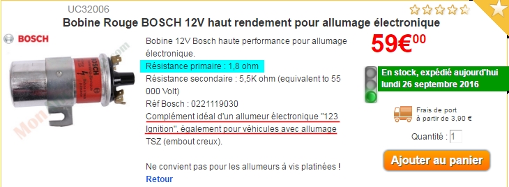

                En l'occurence, ma bobine à une résistance de 3 ohms, je dois donc pouvoir supprimer la résistance.
                Envoyé par ZED
                La résistance Ballast n'est pas utile pour une bobine 3 ohms avc allumage électronique moderne qui est protégé et régule la tension d'alim.
                Fil rouge sur bouton rouge, fil noir sur bouton noir... la masse bleue à la masse et c'est parti pour le Mans
                3ohm tu es tranquille Kermit, mais quid de la bobine Bosch, meme rouge qui est à 1.8 ohms?
                C'est la bonne celle-ci? ça à l'air en tout cas. y'a t'il un interêt particulier d'avoir une bobine avec une resistance primaire plus élevée? Cliquez sur l'image pour la voir en taille réelle
Nom : 		Bobine Bosch Rouge.jpg
Affichages :	826
Taille :		136,8 Ko
                  J'ai cette bobine 1.8 Ohms avec mon 123Ignition.. Pas de soucis de ce coté là.
                  J'ai 10° d'avance à 1000 trs et 30° à 3500 trs.
