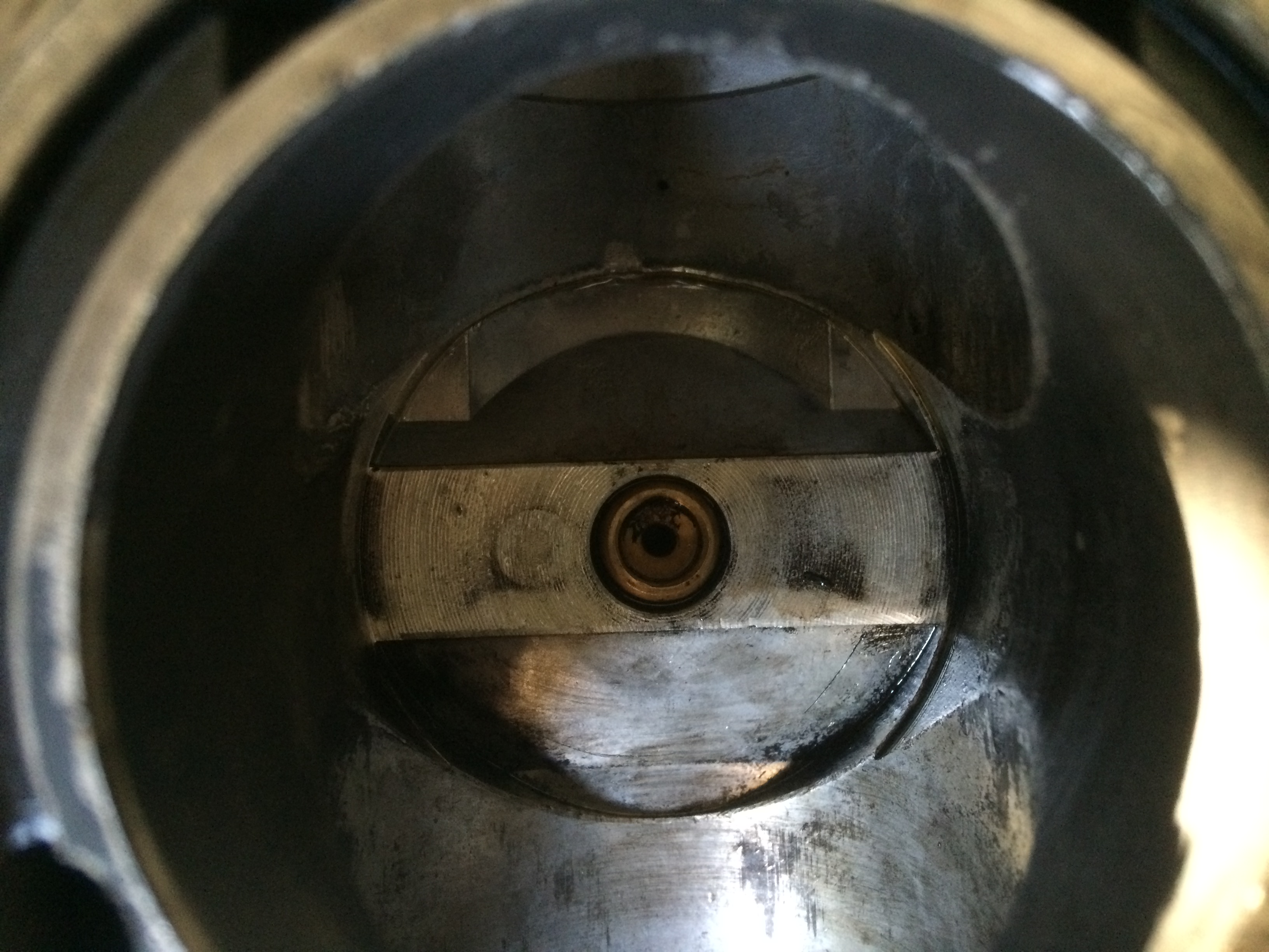

    je vais deja voir la partie allumage et apres je vais voir pour les aiguilles même si la je vais surement sécher
    moi qui pensais que les SU me simplifierais la tache, le changement des carbu à doublé mon tot de CO
    • #62
      Apres démontage des cloches, il semble que les gicleurs soit bien rondes
      je test l allumage ce we et on verra

          sinon j avance tranquilement . j ai réglé l allumage en tournant la.tete de delco. j avais environ 50° a 900 tours ?!?!!?!
          je suis revenu a 20 mais je n arrive pas a avoir mieux
          il faut vraiement que je trouve un specialiste qui pourra me regler tout ca, sinon je passe a l 123ignition en janvier

              je parlais de l allumage pour les 20° pas de la conso
              pour les carbu, j ai mis des su , le reglage a.l air bon mais la synchro c est pas mon truc
              mon soucis c est le taux de co donc a priori un mauvaise combustion
              les cause possible en dehors d un moteur a jeter :
              melange trop riche
              retard l allumage mal réglé
              etincelle pas suffisement puissante
              mais.bon, je vais la coller dans les mains d un garagiste qui connait le su pour qu il me les regles. aumoins ce sera fais ensuite on verra
              le.plus compliqué, c est de trouver le gars qui connait en loire atlantique
              pour l arrivé d essence j avais deja fais.ce test pour verifier l etat de la pompe
