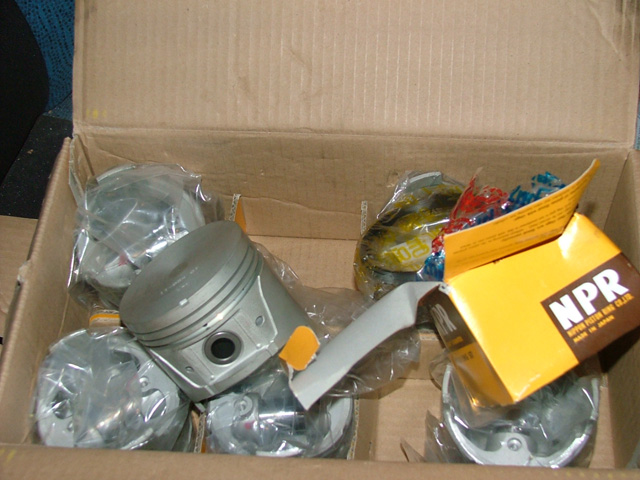

sean peux tu m'en dire plus sur les pistons que tu poss?de?
