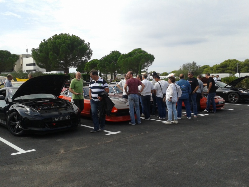

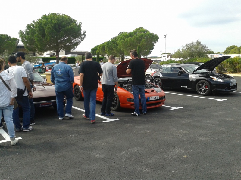

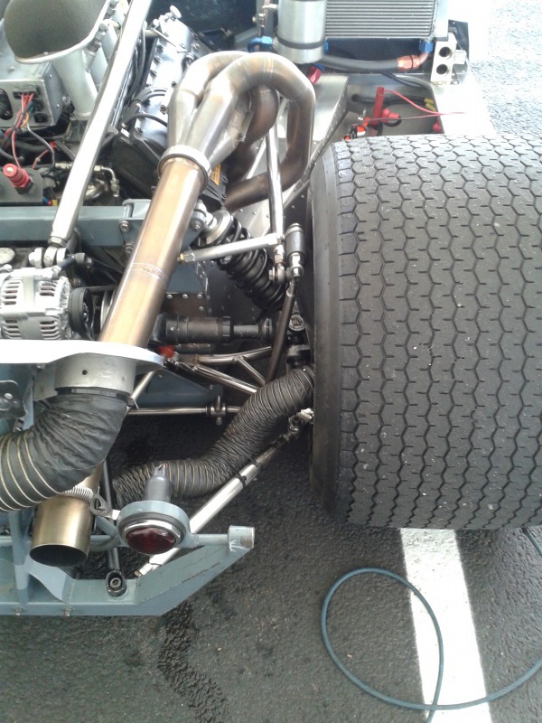

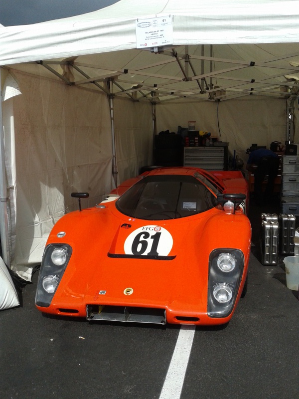

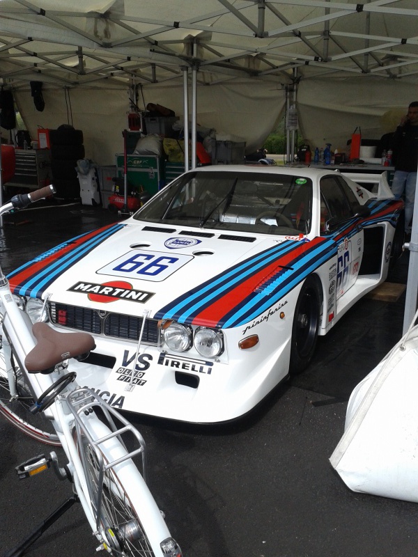

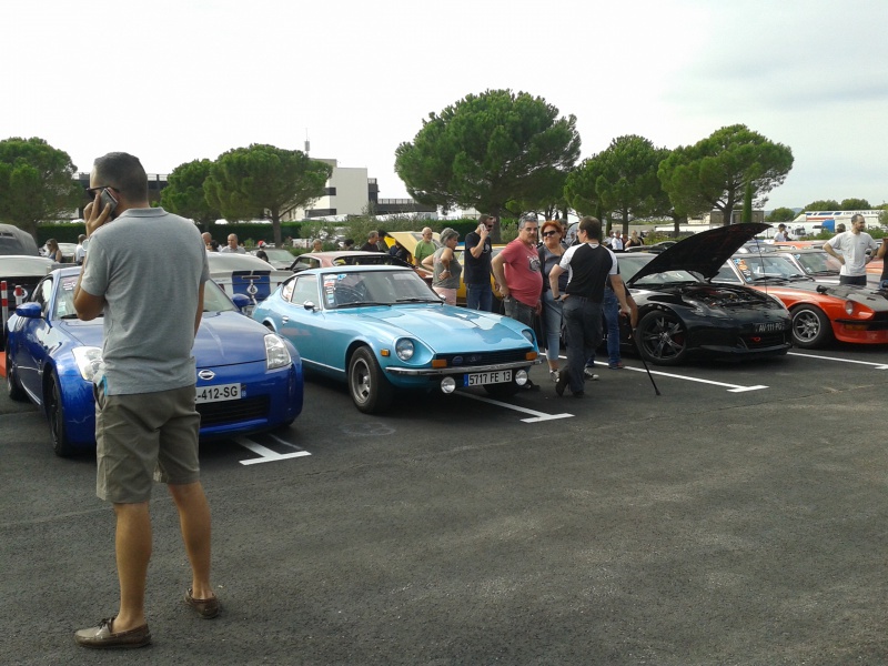

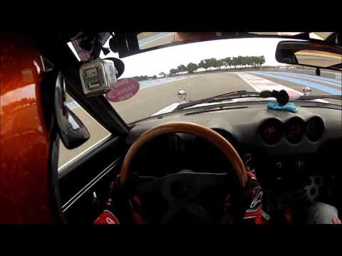

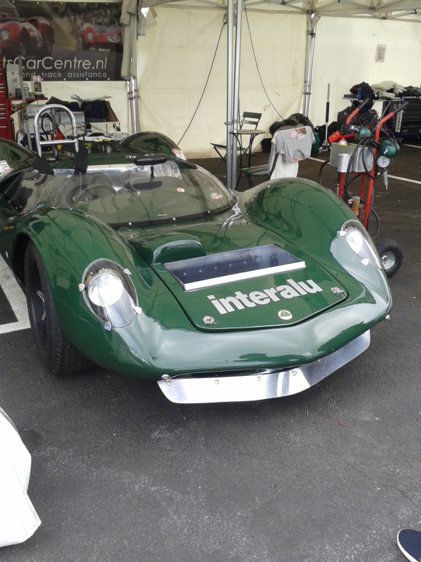

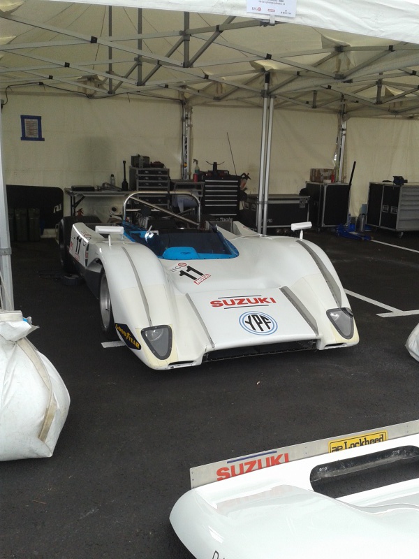

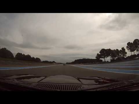

Dix mille tours du castellet 2016
  • #91
    Salut à tous.
    Desolé j ai pas eu trop de temps pour passer donner des nouvelles.
    Effectivement cette année encore il y a eut de la belle bagarre !
    Mon meilleur souvenir reste effectivement celui avec la Mercury, deux tours avant de le dépasser, j aurais pu le passer avant au freinage mais toujours des voitures devant lui an ce moment là et j ai préféré rester prudent et attendre, ce qui a permis de nous amuser un peu plus longtemps
    Le gars est passé nous voir après, super sympa d ailleurs, on a parlé de nos monture, la sienne était plus lourde forcément mais avec 440cv sous le capot !
    Pour répondre à ta question Labubre, j ai un L28 préparé 235cv et 310Nm.
    Sinon y a pas grand chose qui nous a dépassé, effectivement les deux Gtr et la 300ZX de foudre (aucune chance pour moi), deux Porsches, et deux mustang et une M3 seulement.
    Le reste ? Et bien on les a torché ! Audi R8, gt40, gt3, carrera 4s, TTrs, exige, bmw en tout genre, mustangs anciennes et récentes, Mercury, Z en tout genre, corvettes, et j en passe...
    Bref pas de quoi rougir la petite mamie !
    Sinon non il y a eut le lot de casse durant le week end.
    Sylvain avec son culbuteur cassé samedi et réparé le dimanche avec l aide du fournisseur de pieces officiel du sud Vincent dit "bijou".
    Une 350Z avec un arbre de transmission cassé aussi.
    Et pour finir moi avec plus de plaquettes de frein la l arrière.
    Cette année on a eut l honneur de recevoir deux nordistes et pas des moindres !
    Merci à vous deux d avoir fait autant de route pour etre parmi nous !
    Aucun regret de votre côté je pense
    Bref superbe week end pour tout le monde, on remet ça l'année prochaine, venez nombreux...
    Datsun 100A et Datsun 240Z.
    • #92
      ben moi... je me suis fait déposer par plein d'autos
      manque cruellement d'aéro dans la ligne droite face aux modernes
      jusque 200, ça va... après ça pousse du vent... qu'il parait grand ce trou entre la 4 et la 5!
      compteur bloqué à 250 quand même un bon 220 GPS surement
      J'ai bien joué avec une Mustang 302 Boss... dans le sinueux, ça a l'air caractériel comme animal mais il y a des watts!
      Il y avait des Porsches qui pédalaient bien aussi
      La Féfé va vite aussi dans la ligne droite
      les semi slicks sur le mouillé n'étaient pas mal.
      Ce circuit est vraiment sympa!
      faudrait le pratiquer un peu
      la vidéo est en cours de transfert vers le web
      Dernière modification par datsun240z, 05 octobre 2016, 23h32.
      • #93
          super Sylvain ! tu tiens bien les voitures recentes ! bravo
      • #94
        Voici ma toute petite contribution...
        Dernière modification par datsun240z, 18 octobre 2016, 18h33.
        Datsun 100A et Datsun 240Z.
        • datsun240z
          datsun240z a commenté
          Joli!
          Ca va vite
      • #95
        Magnifique vidéo, Samuel, et joli coup de volant! Bravo!
        Comme vous le savez, je n'ai pas participé aux sessions, alors je n'ai que quelques photos sur la rencontre mémorable!
        Mc Laren b8b de 1970
Nom : 		39603720160930141232.jpg
Affichages :	147
Taille :		151,6 Ko
ID : 			223464
Nom : 		73535820160930141249.jpg
Affichages :	152
Taille :		188,2 Ko
ID : 			223466
Nom : 		88938420160930141312.jpg
Affichages :	146
Taille :		200,8 Ko
ID : 			223467
        Un proto Lotus
Nom : 		97527920160930141601.jpg
Affichages :	127
Taille :		198,5 Ko
ID : 			223468
        Une autre Mc Laren b6b de 1968
Nom : 		31946020160930141822.jpg
Affichages :	173
Taille :		160,4 Ko
ID : 			223469
Nom : 		81337020160930142037.jpg
Affichages :	135
Taille :		192,1 Ko
ID : 			223470
        • #96
          Quelques photos du stand et des membres présents
Nom : 		59660920161002124657.jpg
Affichages :	229
Taille :		199,6 Ko
ID : 			223472
Nom : 		29628820161002124709.jpg
Affichages :	184
Taille :		190,9 Ko
ID : 			223473
Nom : 		25281420161002124725.jpg
Affichages :	211
Taille :		182,4 Ko
ID : 			223474
Nom : 		50267220161002124737.jpg
Affichages :	227
Taille :		156,2 Ko
ID : 			223475
Nom : 		27643020161002124748.jpg
Affichages :	117
Taille :		175,0 Ko
ID : 			223476
          • #97
            Magnifiques photos !
            • #98
              le bleue 5717FE13 , je la connais !!!!!!!!!!!! chaques années c'est "Bijou !!!!!" l’'assistance rapide de Datsun-france
              Dernière modification par VGV, 11 octobre 2016, 20h19.
