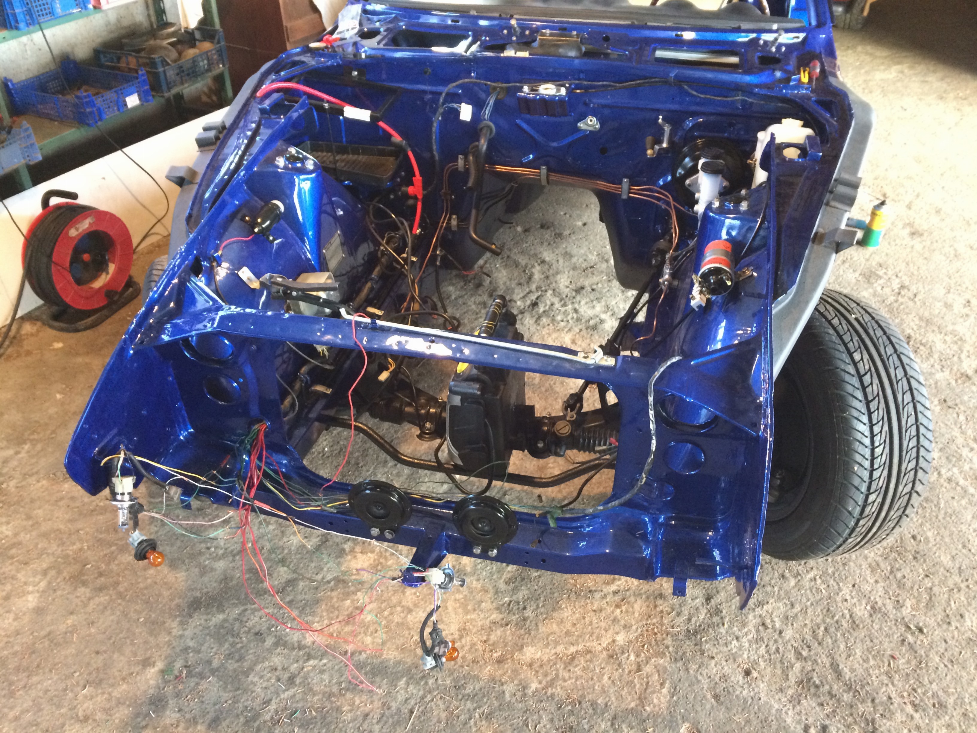

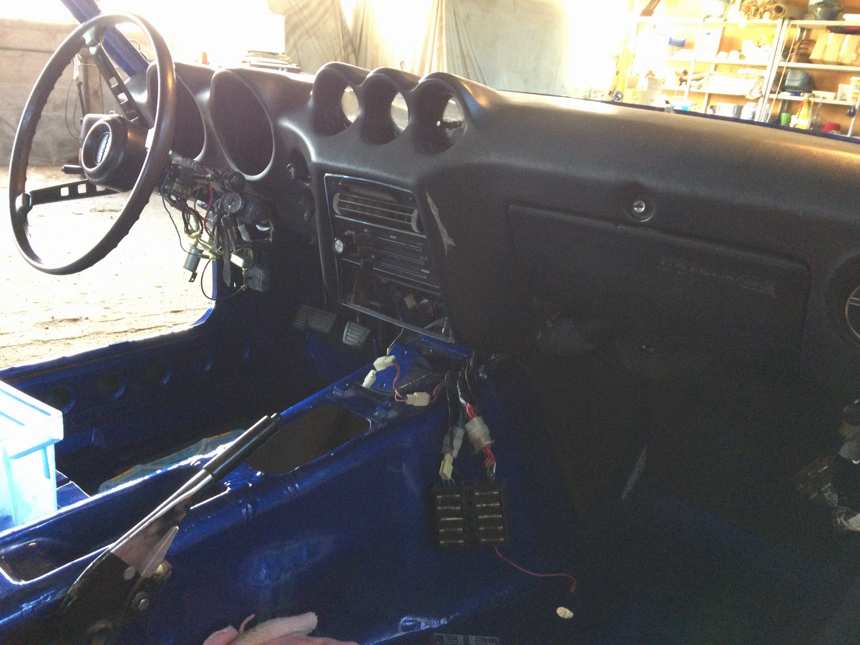

Le tableau de bord est en place.
Un peu long la remise en service (en mode ORIGINE) du faisceau électrique car la partie avant avait été largement bricolé du fait que la boite à fusible est HS.
Résultat, tout fonctionne, reste maintenant à finir le faisceau avantFichiers attachés280Z et 240Z.
L'avant en cours de finitionFichiers attachés280Z et 240Z.
La remise en place du tableau de bord est assez simple, les précautions :
-Remontage du chauffage restauré (changer mousses, vanne et durites), ventilation et les durites vers moteur,avant le tableau de bord-Changer les ampoules du tableau de bord
-Passer le cable compteur
-Remonter le faisceau moteur avant le tableau de bord
-Remonter les bouches d'aérationavant le tableau de bord-Il faut compter une grosse demi-journée

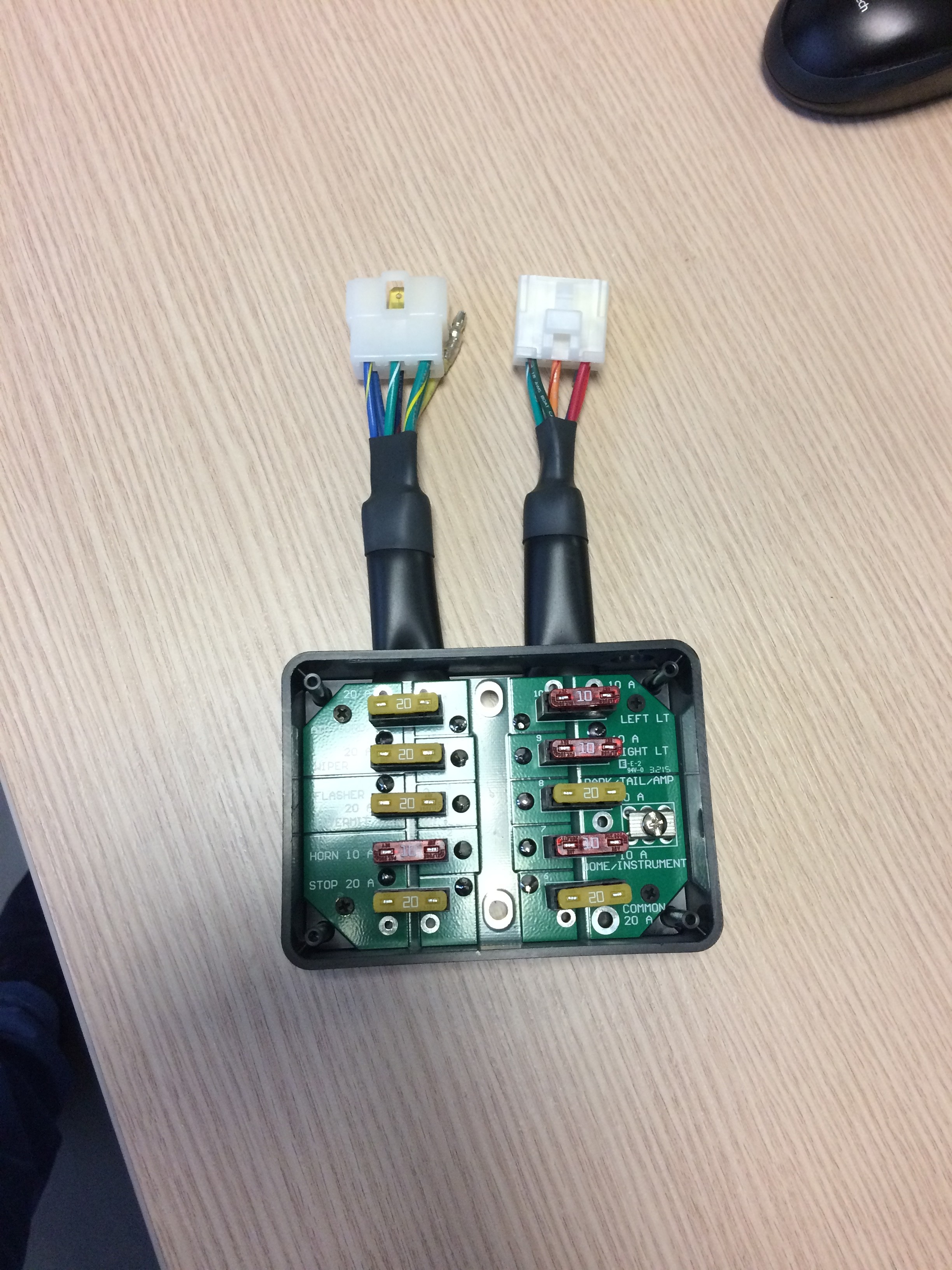

Bon, avec ca, terminé les pbs électriques dans la boite à fusibles

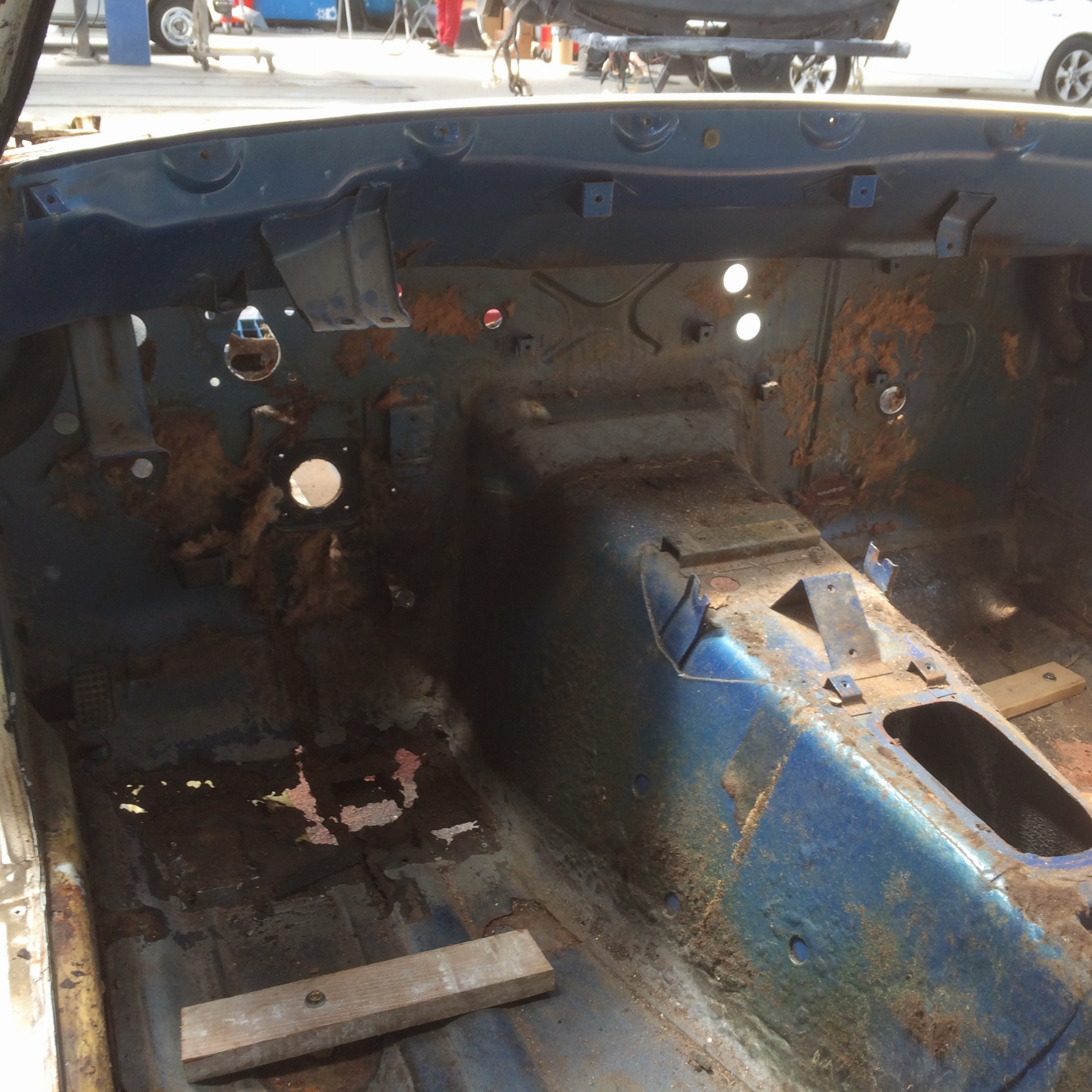

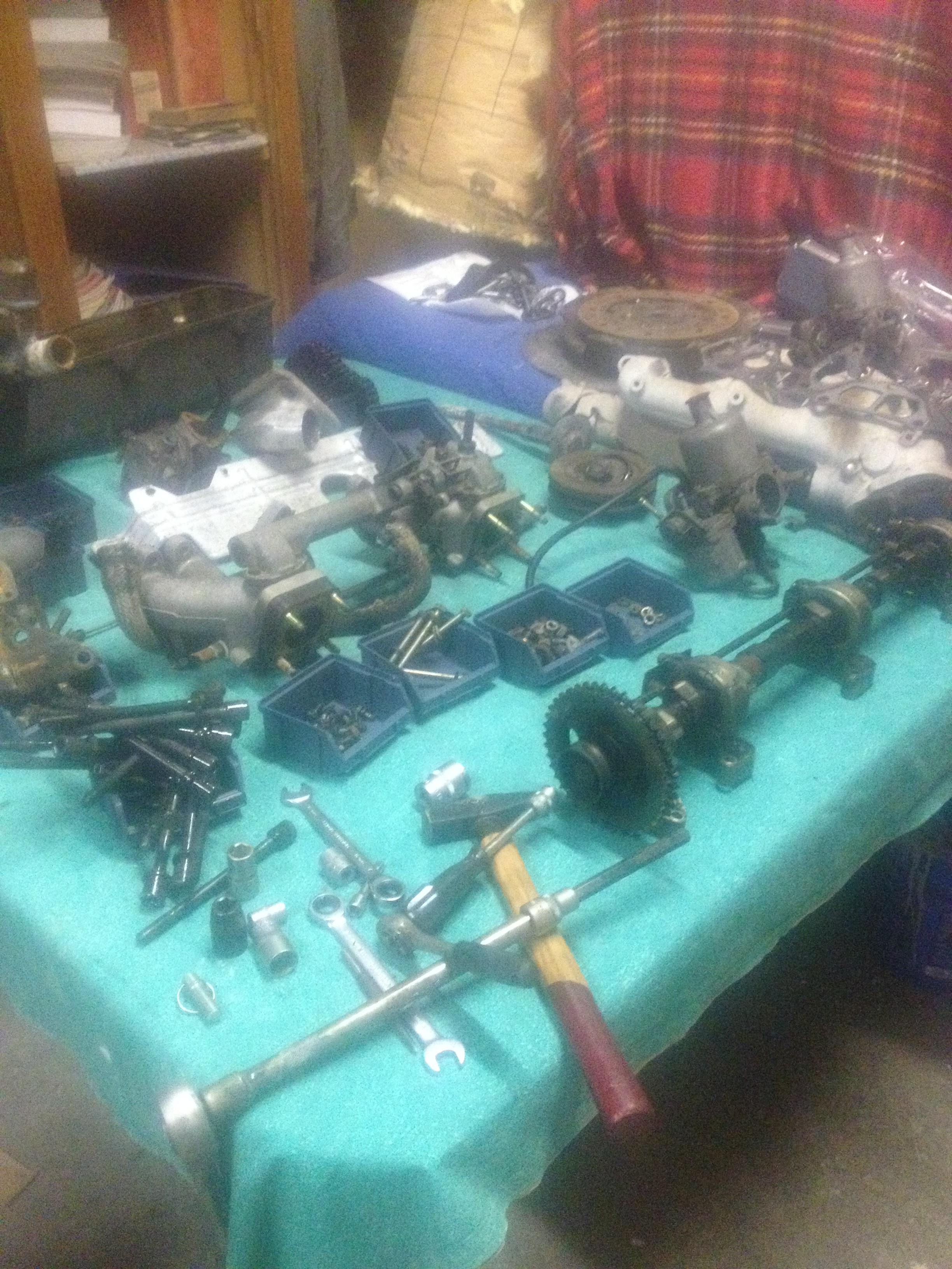

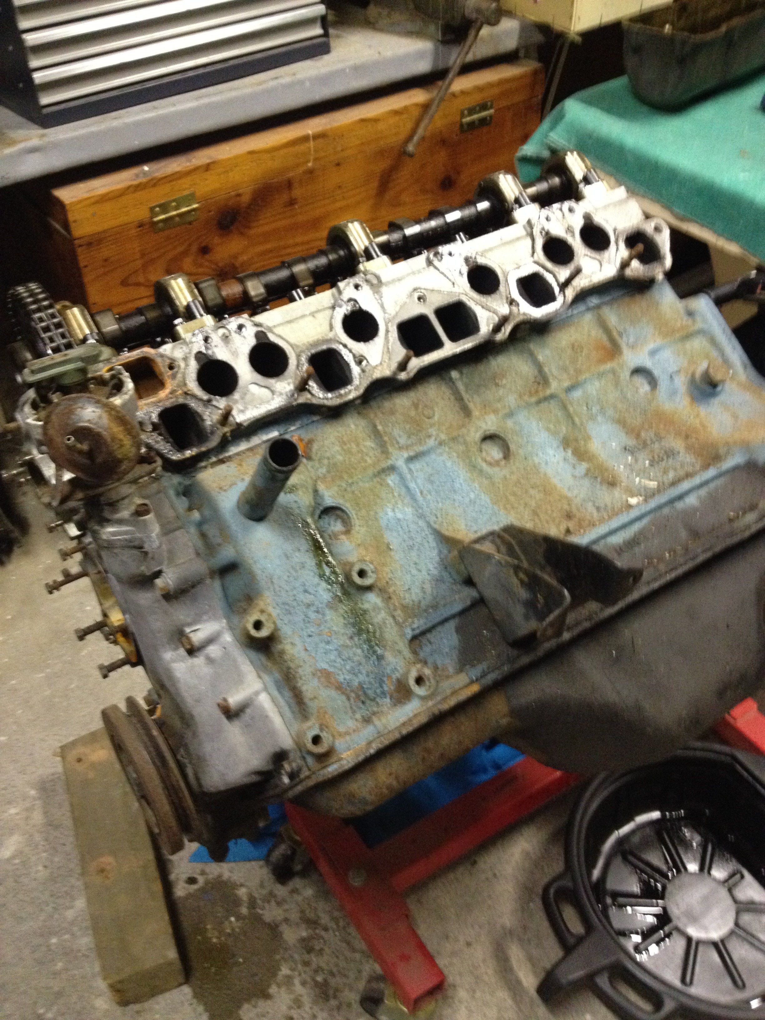

Le démontage a commencé aujourd'hui.
Dans deux mois il sera comme neuf.
BFichiers attachés280Z et 240Z.

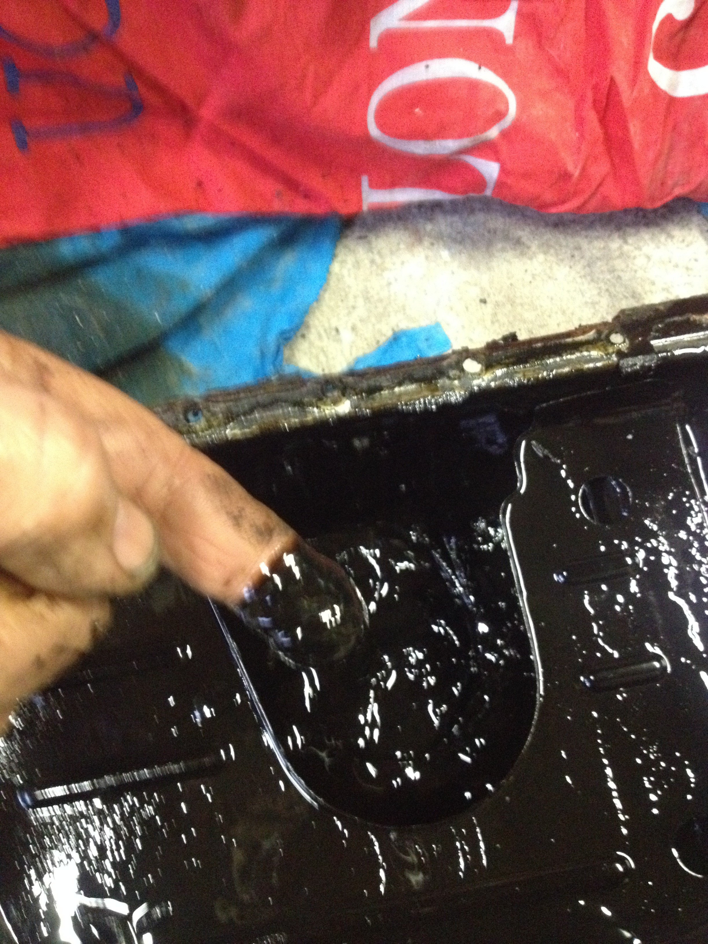

La crépine est quasiment bouchée après 18 ans sans rouler
, comme quoi avant de redémarrer un moteur un minimum de vérification s'impose.
Sinon, tutto va bene.

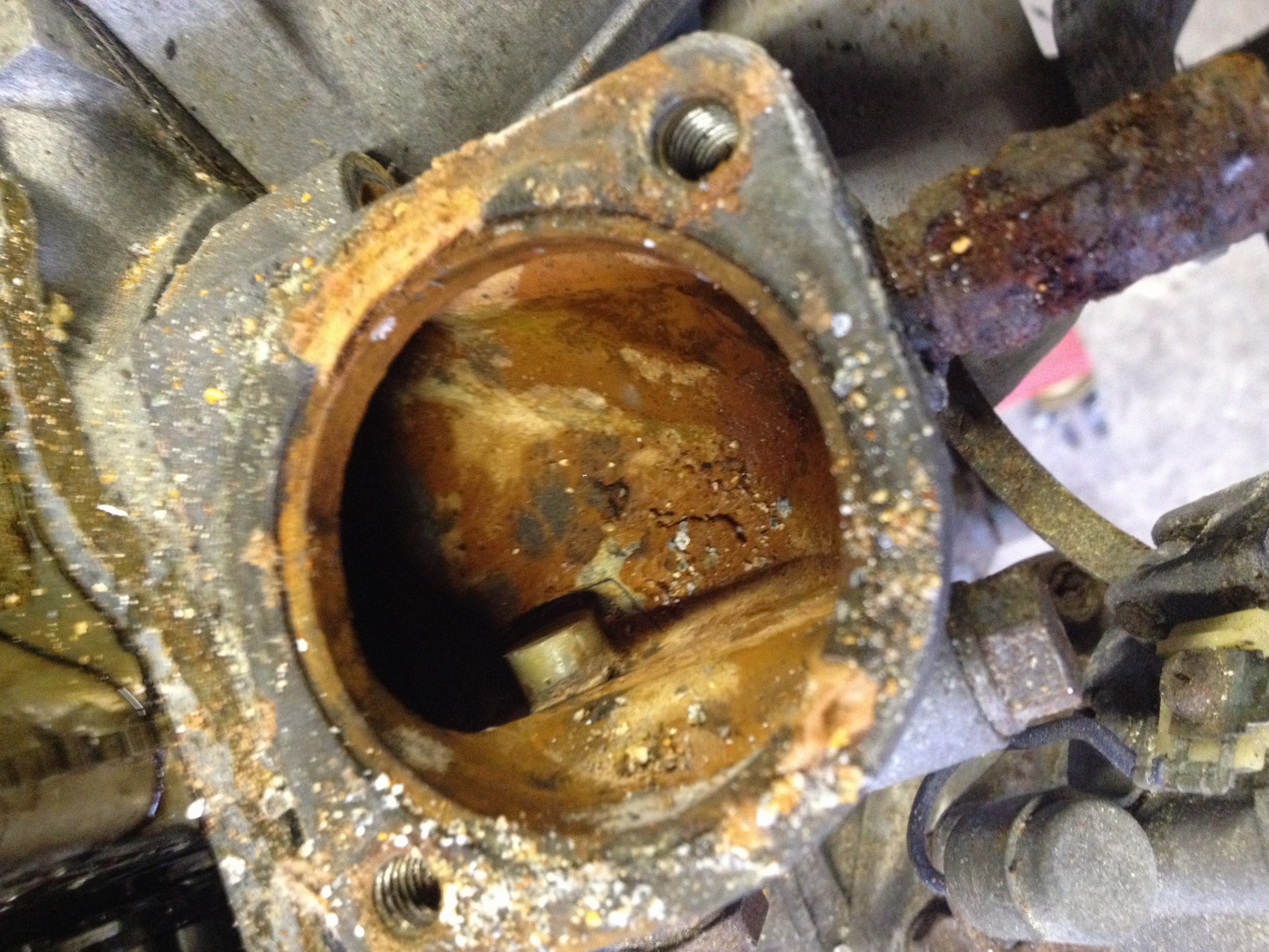

Le temps à fait son travail !Fichiers attachés280Z et 240Z.
