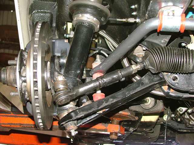

            Je suis un nul dans les termes technique...mais est ce que les rotules et d'autres pi?ces sont bon ?

              Il n'y a pas de jeu dans les rotules. Je l'avait v?rifi? sur un pont pour la r?paration au CT.

                    Tu devait pouvoir r?gler le bo?tier de direction. Il faut un put...n de m?ga gros tournevis et une cl? encore plus grosse, mais... ?a m'a pris 15 minutes pour r?gler le probl?me!

                        Oui, cr?maill?re, moi mon probl?me venait de l? Tout le reste est mont? SOLIDE..
