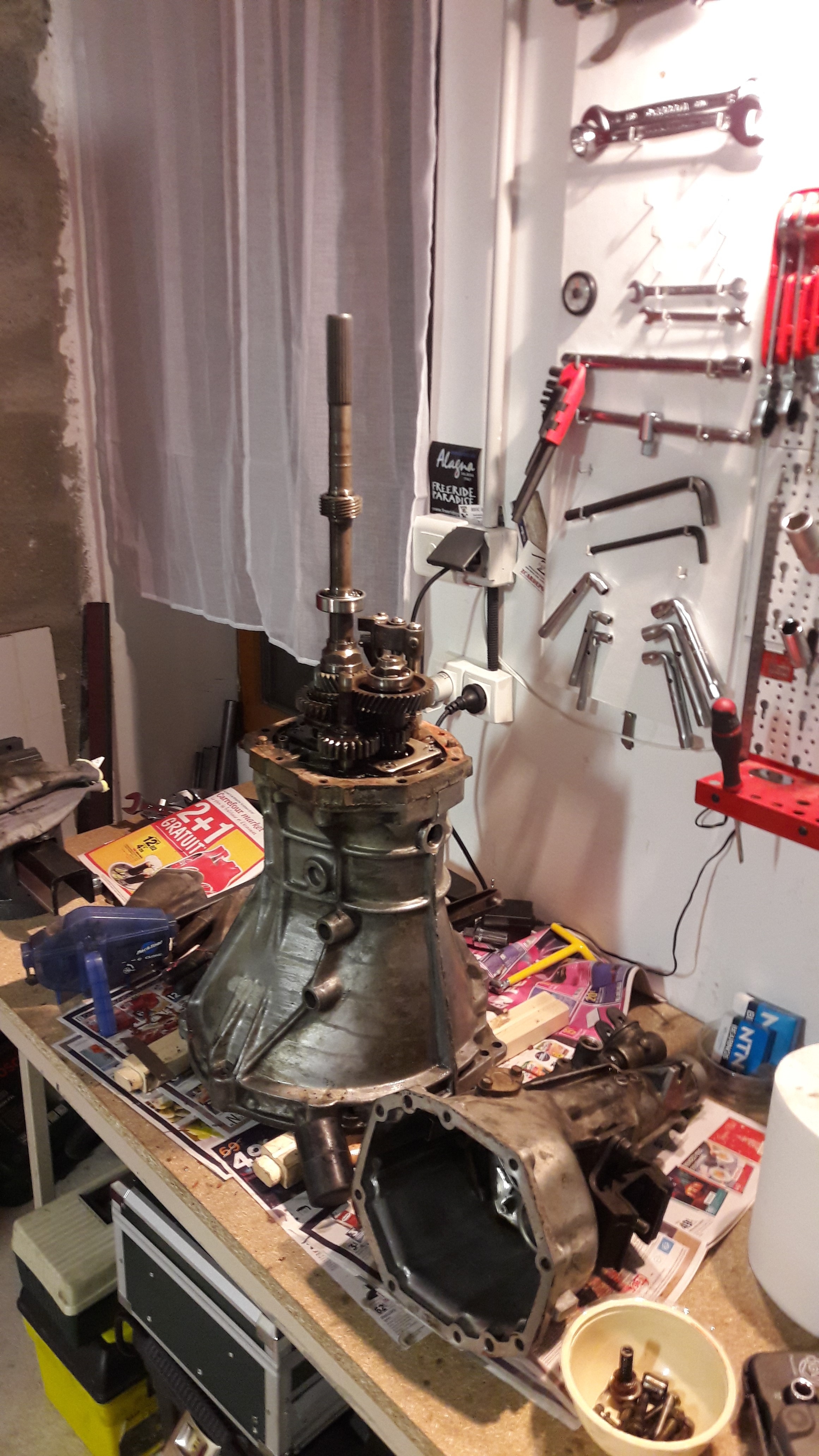

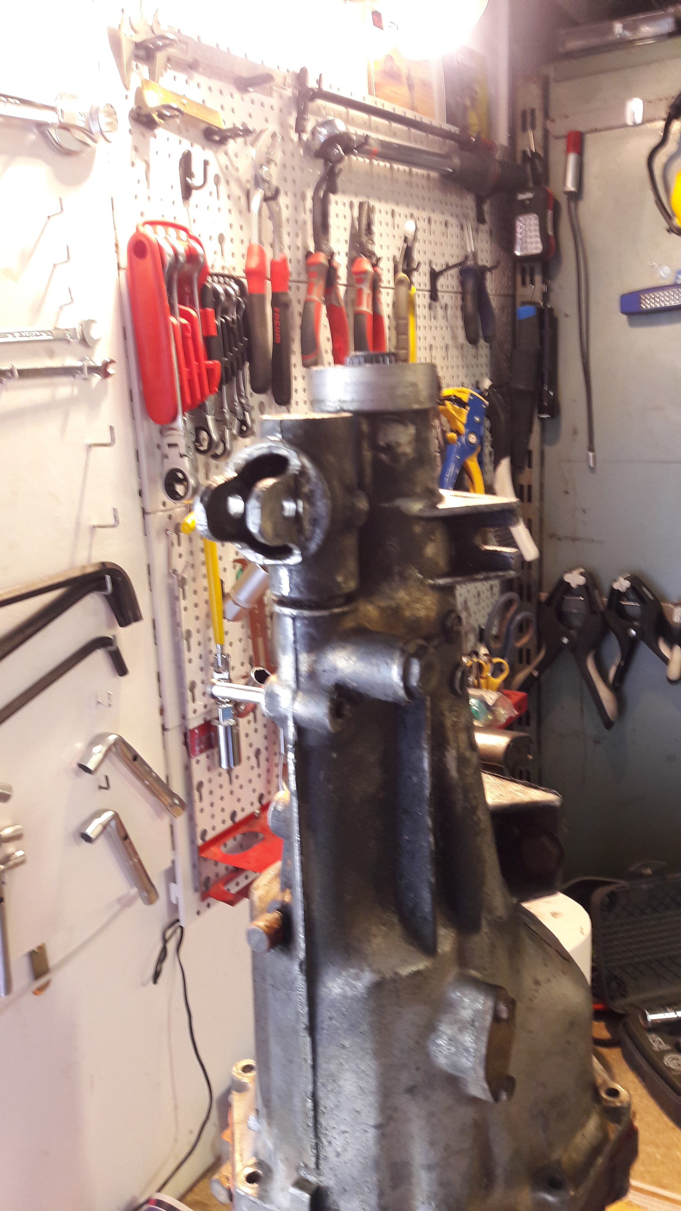

          Bon alors j'ai décidé de déposer la boîte pour regarder ça de plus près.
          Je m'y suis mis dimanche matin, après 3h d'efforts voici le résultat: la boîte est sur l'établi!

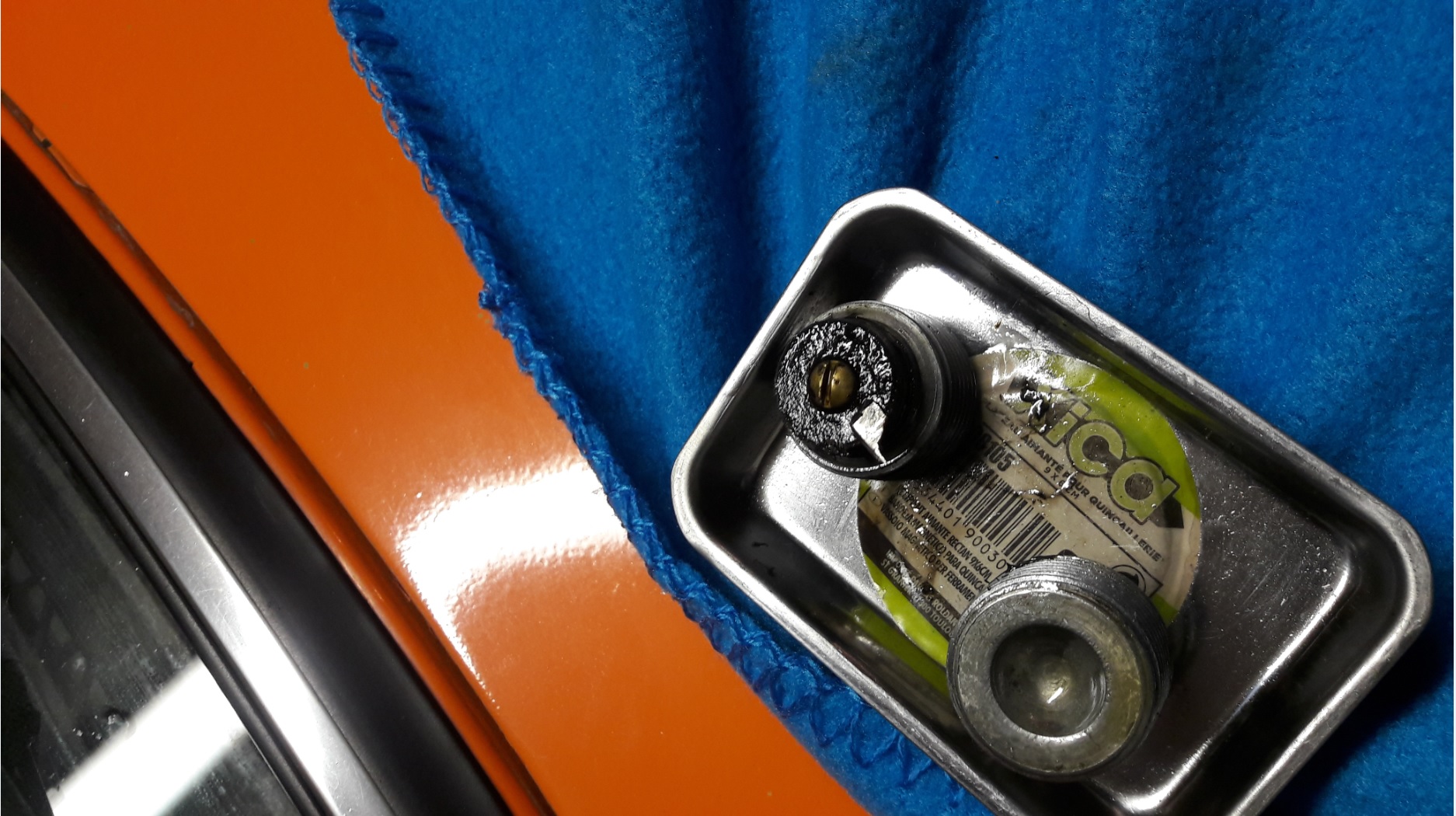

          J'avais trouvé un morceau de métal collé à l'aimant du bouchon de boîte en la vidangeant.

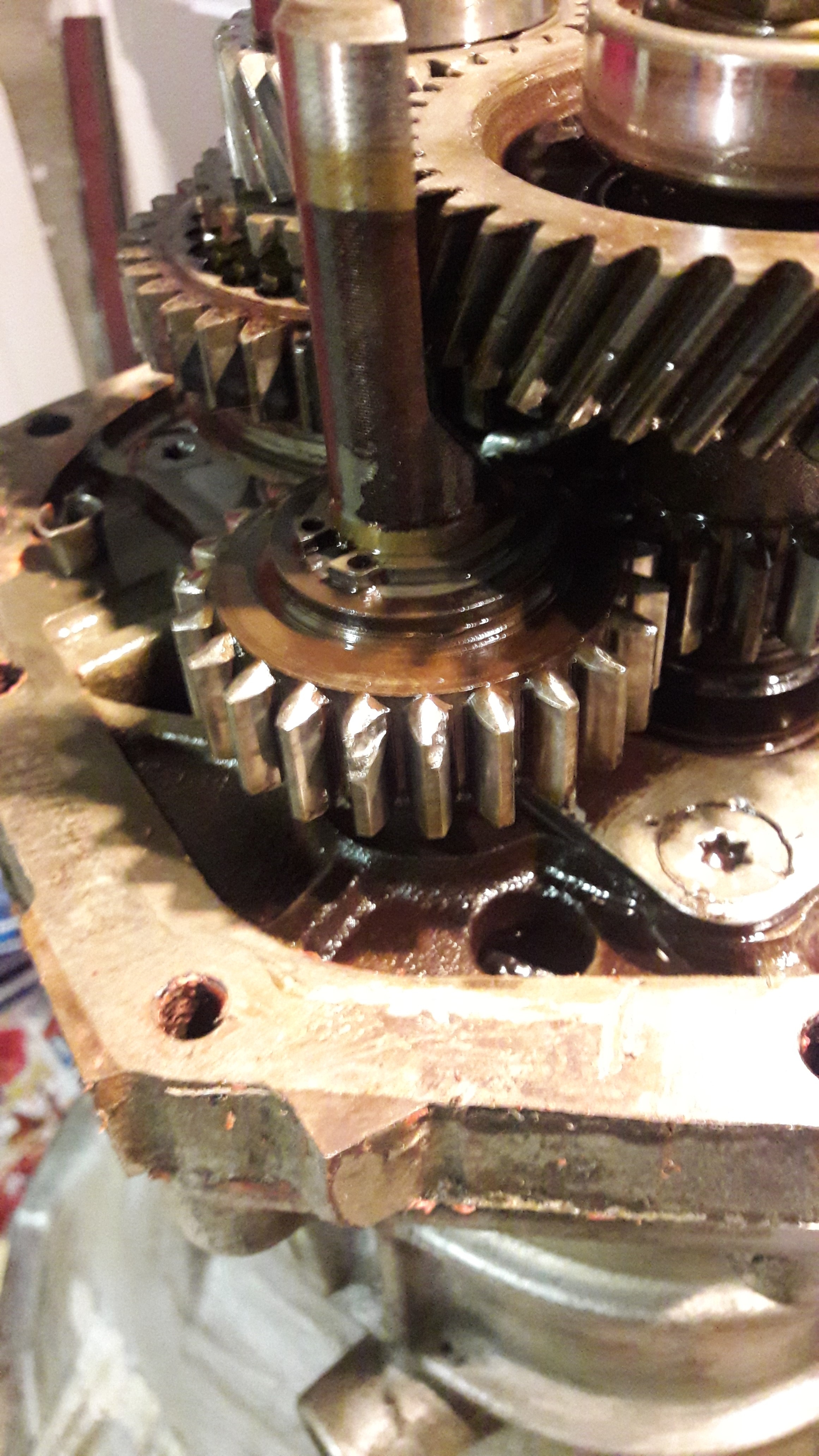

          Ce morceau de métal se trouve être un bout de dent de pignon de marche AR!

          Bon la dent est abîmée, mais je serais très surpris que ce soit ça qui explique mon "clong clong clong" en marche arrière.
          Il doit y avoir quelque chose d'autre: un roulement? ceux que je peux voir avec la partie supérieure de la boîte me semblent en bon état (pas de bruit quand je les fais tourner sur leur axe).
          Où chercher maintenant? je n'ai pas encore désolidarisé la partie inférieure de la boîte du carter d'embrayage, mais est-ce bien utile?
            Tiens tiens !! ah bah finalement ma déduction sur le (pignon fou ou libre) de renvoi de marche AR était la bonne.. là manifestement au vue des tofs tu te retrouves à chaque tour d’arbre avec un saut de denture avec fracas au niveau des 3 arbres en rotations lors de la mise en charge par le gros pignon maitre de marche arrière (denture taille droite) celui jumelé avec le pignon de 5ème (taille hélicoïdal) (arbre primaire) commandé par la même fourchette)…
            bon b’hein a coup sûr pour moi avant ton démontage un fragment de dent cassé était logé/bloqué dans un creux de denture et vraisemblablement comme le chevauchement de denture de l’arbre secondaire avec le pignon fou n’est pas de 100% … en marche normale les dents blessées de ce pignon ne devait pas entrer en contact avec les dents non chevauchées de l’arbre secondaire…. Mais uniquement lorsque le gros pignon principal d’enclenchement de marche AR entré en action lors de l’engrènement final.
            Pour moi les dégats sur les dents du pignon blessé est symptomatique d’un enclenchement de marche AR mal verrouillé avec quelques millimètre de chevauchement de denture.. suivi d’une forte charge (cote marche AR ou pied lourd) c’est très possible avec une boite qui présente usure et fatigue sur la précision de commande..
            Donc tu peux constater qu’il n’y a pas de roulements sur l’arbre du pignon de renvoi qui lui est libre et verrouillé par circlips. Maintenant compte tenu des dégats occasionné… a controler également les dents du gros pignon de verrouillage de marche AR.
            A mon humble avis t’es quitte pour un pignon de renvoi, si pas d’autres surprises sur les autres pignons de marche AR… les trois sont à dentures droite bien evidemment…
            A y être un kit roulement serait la bien venue, a controler également le jeu et la précision de verrouillage des synchros ce sont ces ralentisseurs en bronze de forme conique associé à des (baladeurs) qui ont la fonction de mettre a la même vitesse l’arbre primaire avec le pignon choisi lors des changements de rapports… mais là je peux comprendre qu’il faille des mains familiarisées a ce stade là.. mais c’est très important de tout controler avant remontage ce serait dommage d’occulter certains points.
              cordialement
              j-m

              Ton explication sur le fait que le morceau de métal soit resté coincé a beaucoup de sens, mais en fait j'ai trouvé le morceau de métal en vidangeant la boîte, avant de la déposer. Et juste avant de garer l'auto dans le garage la boîte faisait encore ce bruit. D'où mon doute qui subsiste.

                Ok pour le morceau de dent en fond de carter.. en tous cas c’est le moment ou jamais le fait que la boite soit ouverte de tester et visualiser marche arrière enclenchée s’il y a bien un point dur lors de la rotation, si les dents s’engrène sans résistance, parce que pour moi j’en suis sûr maintenant c’est le blocage cyclique d’un arbre qui causait ce bruit sourd. Est-ce qu’un 2eme petit morceau de dent ne se promènerait-il pas encore et serait tombé lors du démontage .. ??
                En qui concerne les rouleaux a aiguille envisage directement leur remplacement ce ne sont pas eux qui te ruineront, les gros roulements sont spécifiques et certes plus cher je te l’accorde.
                Le gros pignon de marche arrière c’est une bonne nouvelle qu’il ne soit pas endommagé parce que pour lui je présume que le tarif aurait été autrement salé vu qu’il est également usiné à l’intérieur, car lui la fourchette le déplace. Apparemment le pignon de l’arbre secondaire serait intact lui aussi alors..?
                Pour le pignon défectueux une ocazz serait bien, si tu en trouves un et là ….. un membre ici peut-être avec une âme charitable..
