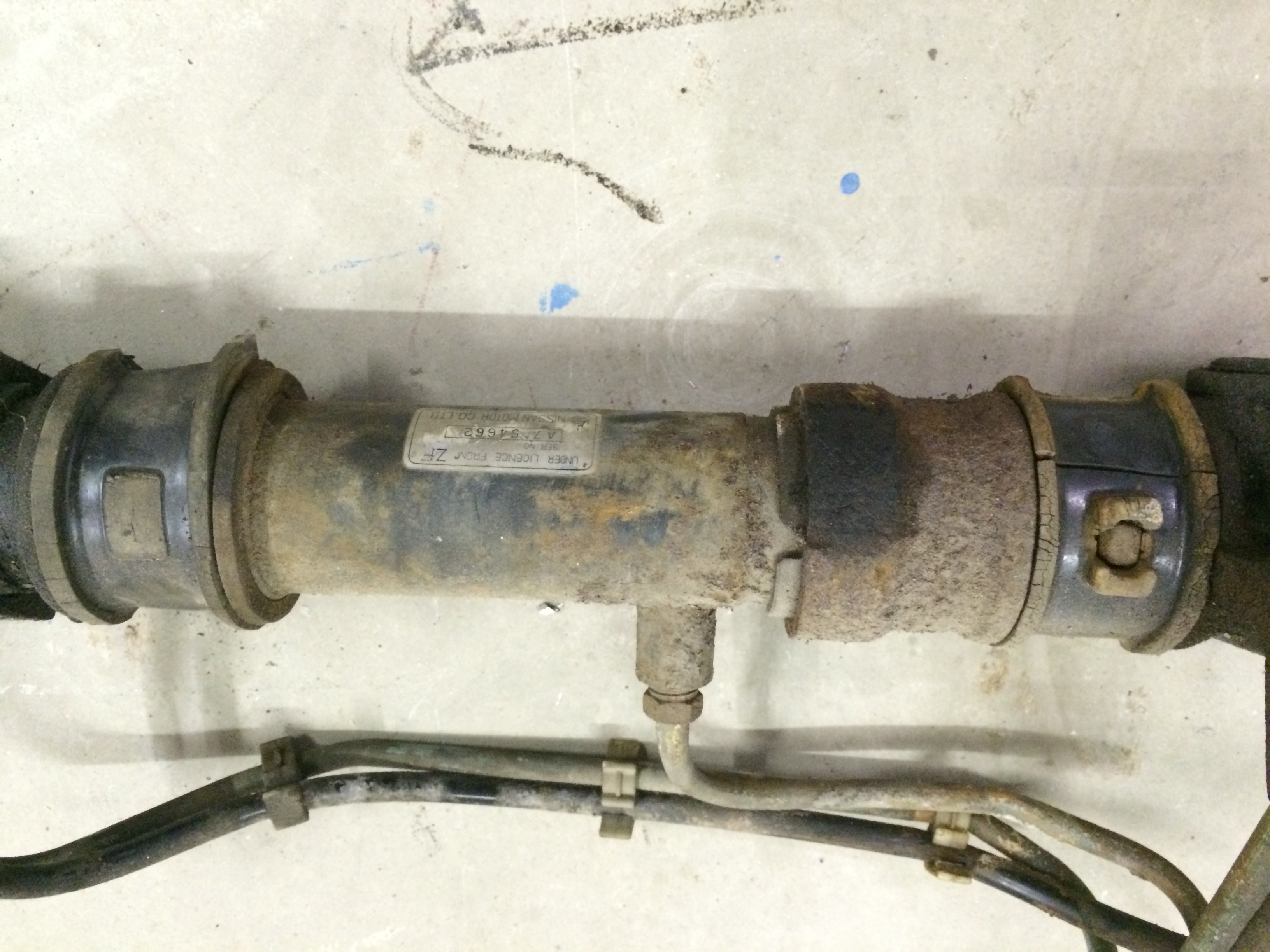

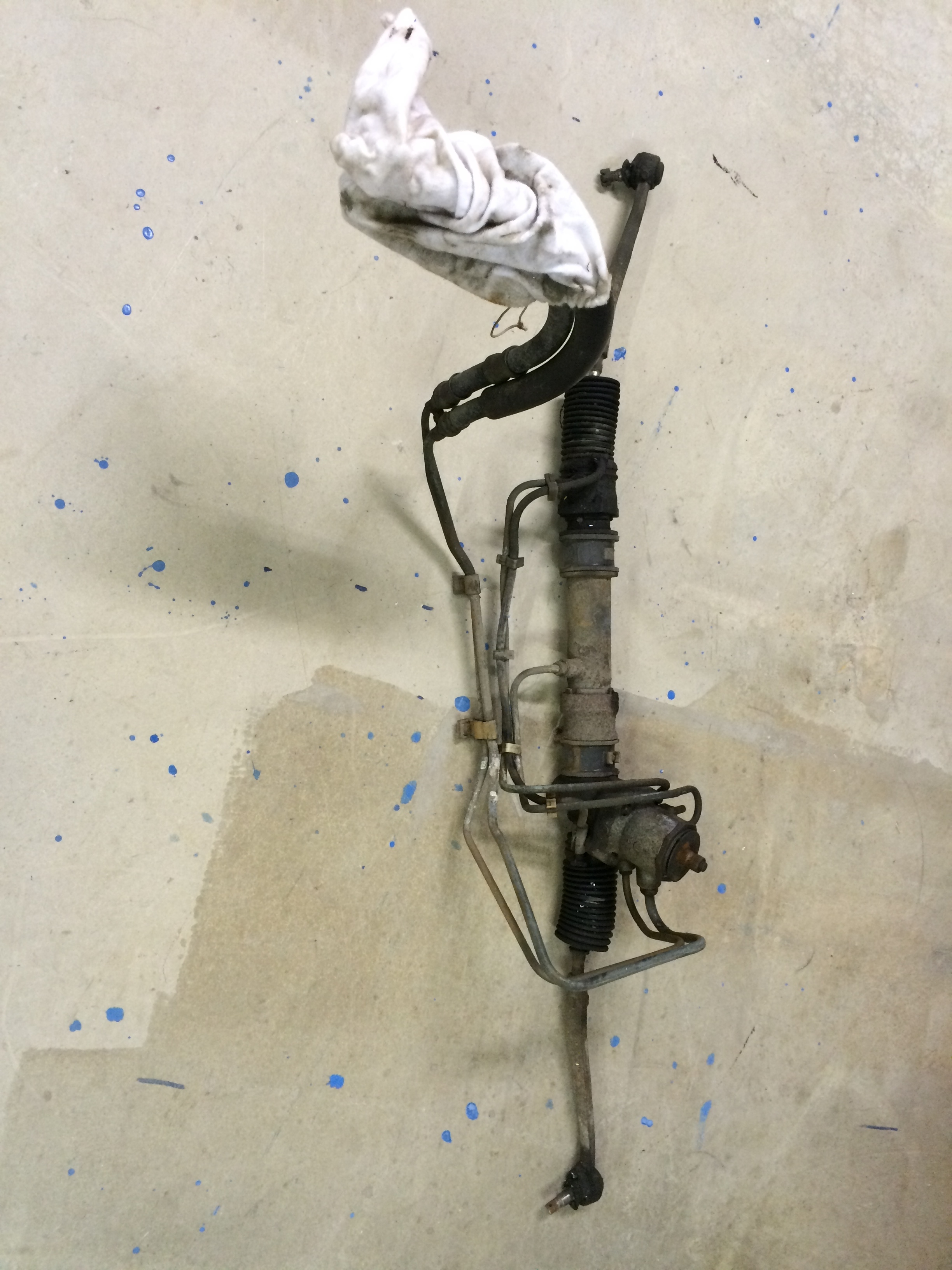

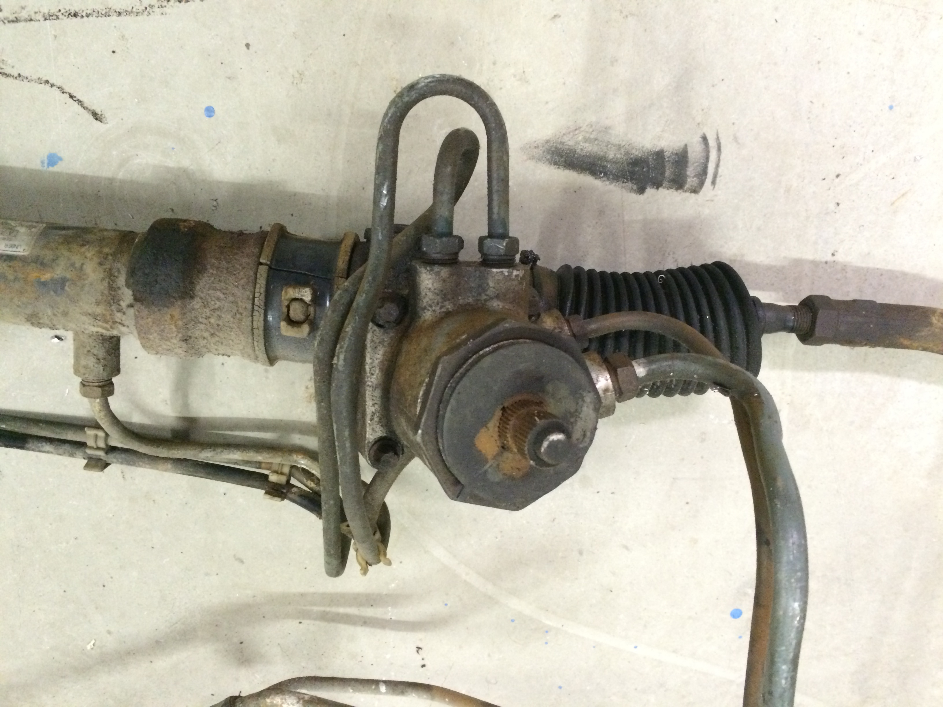

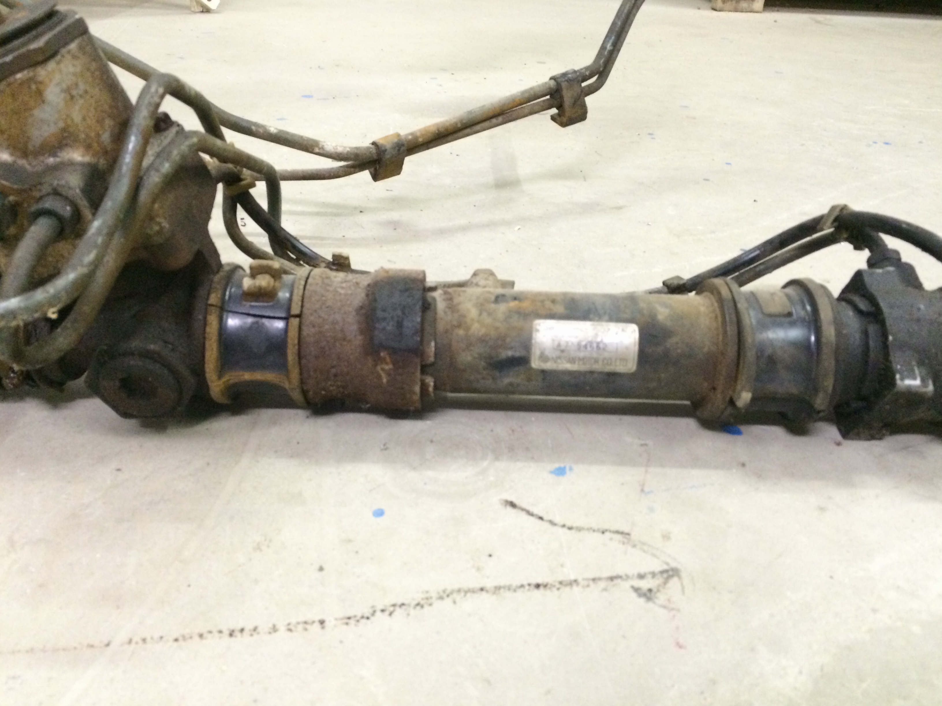

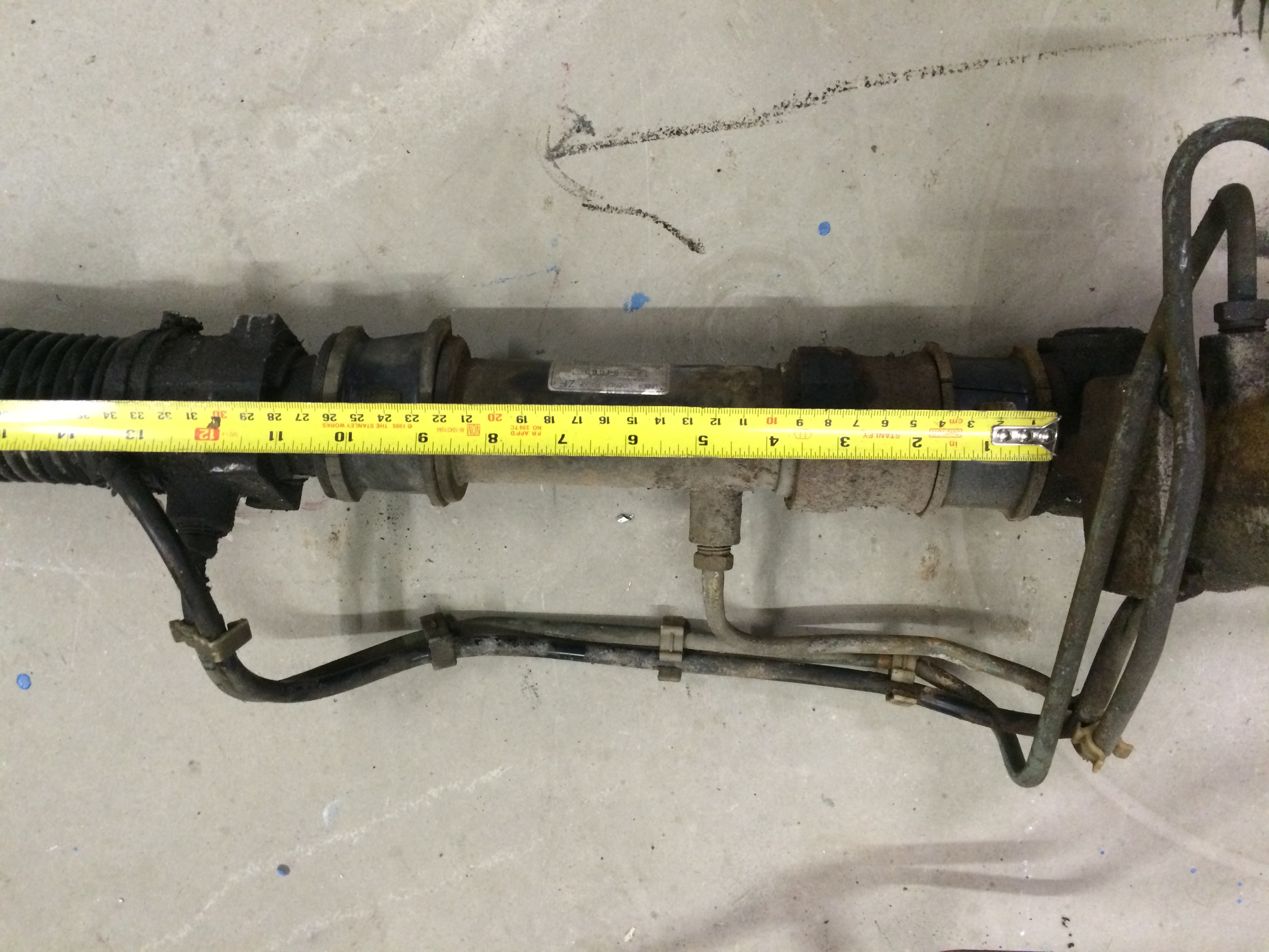

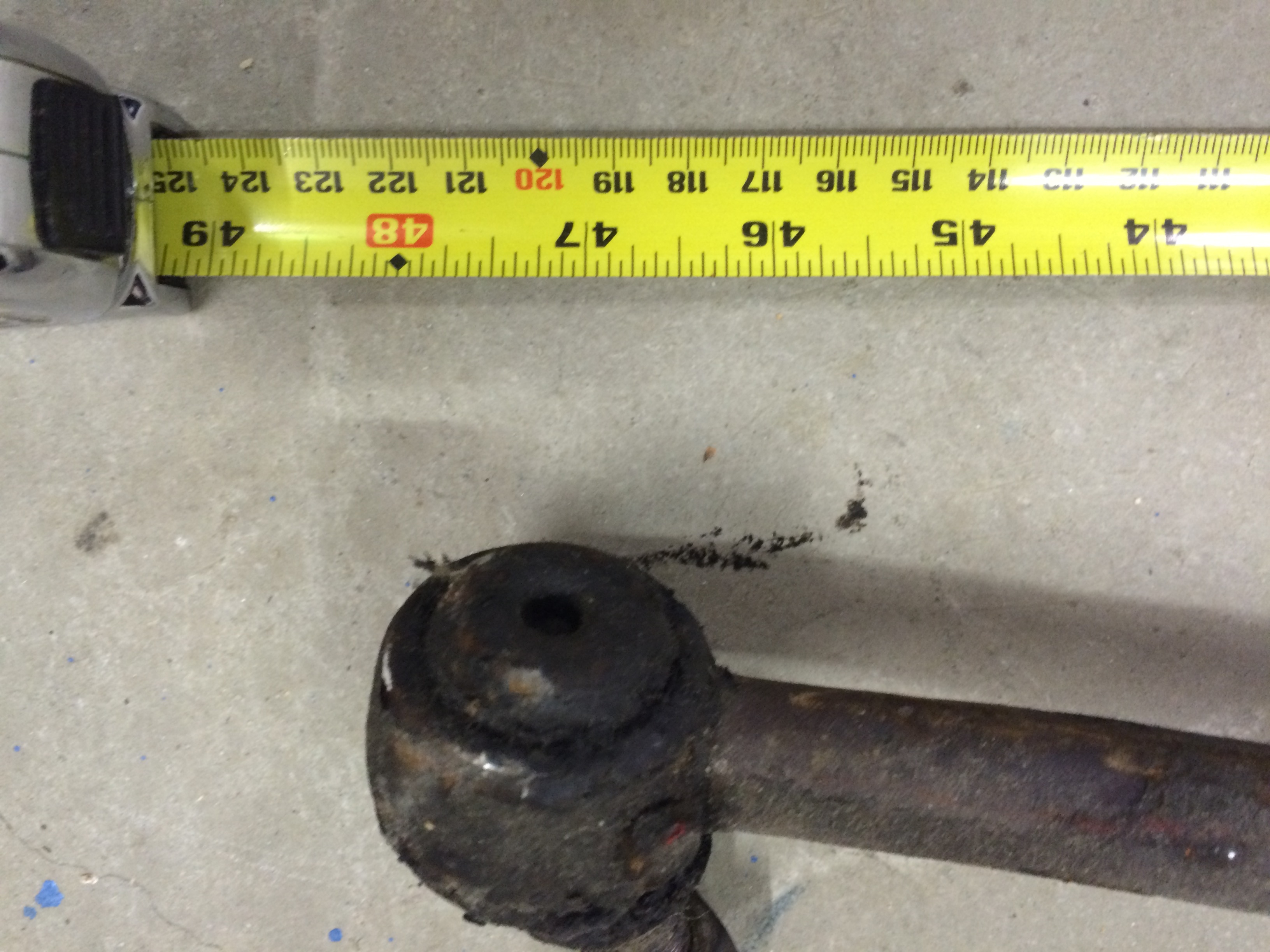

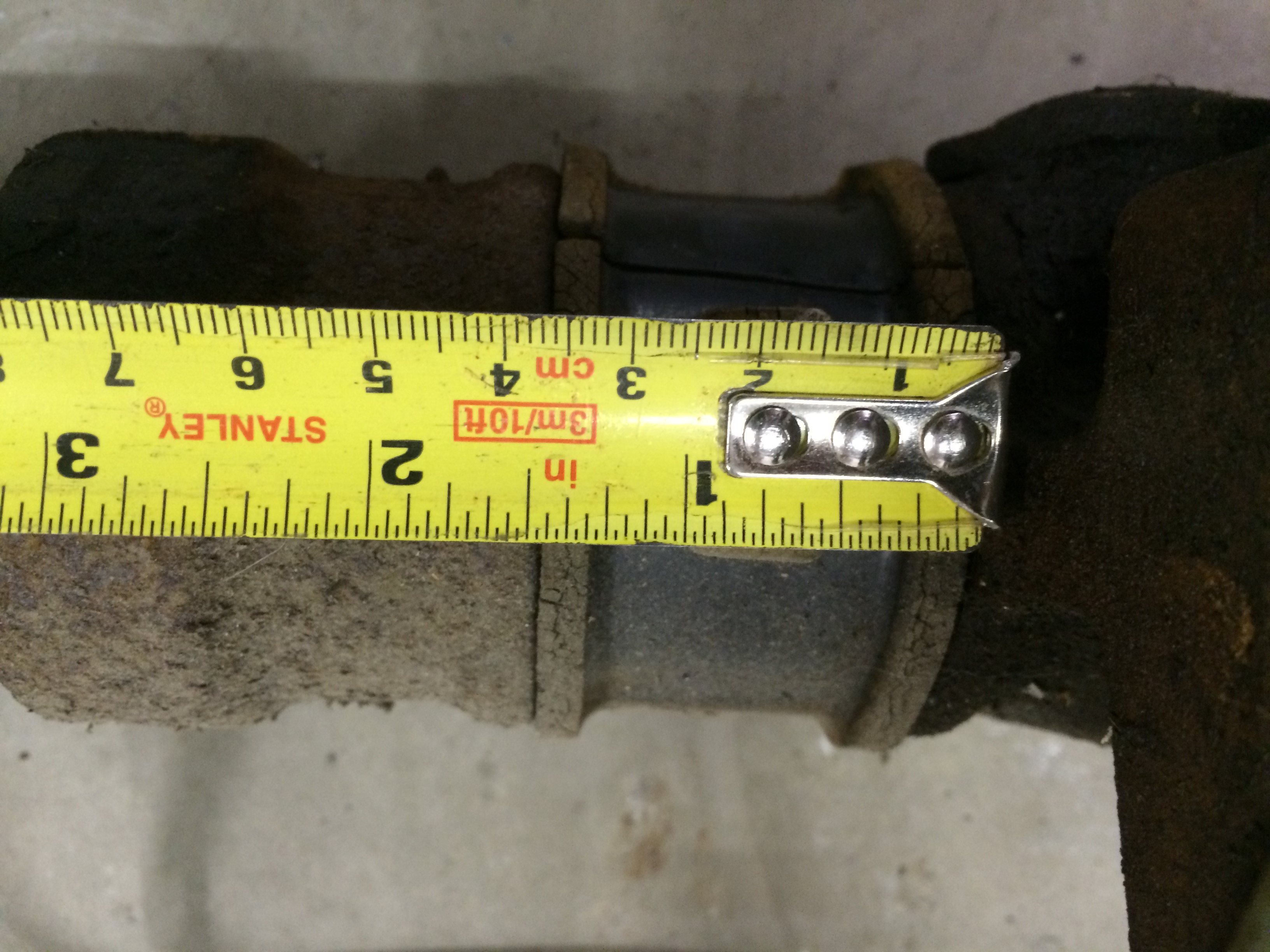

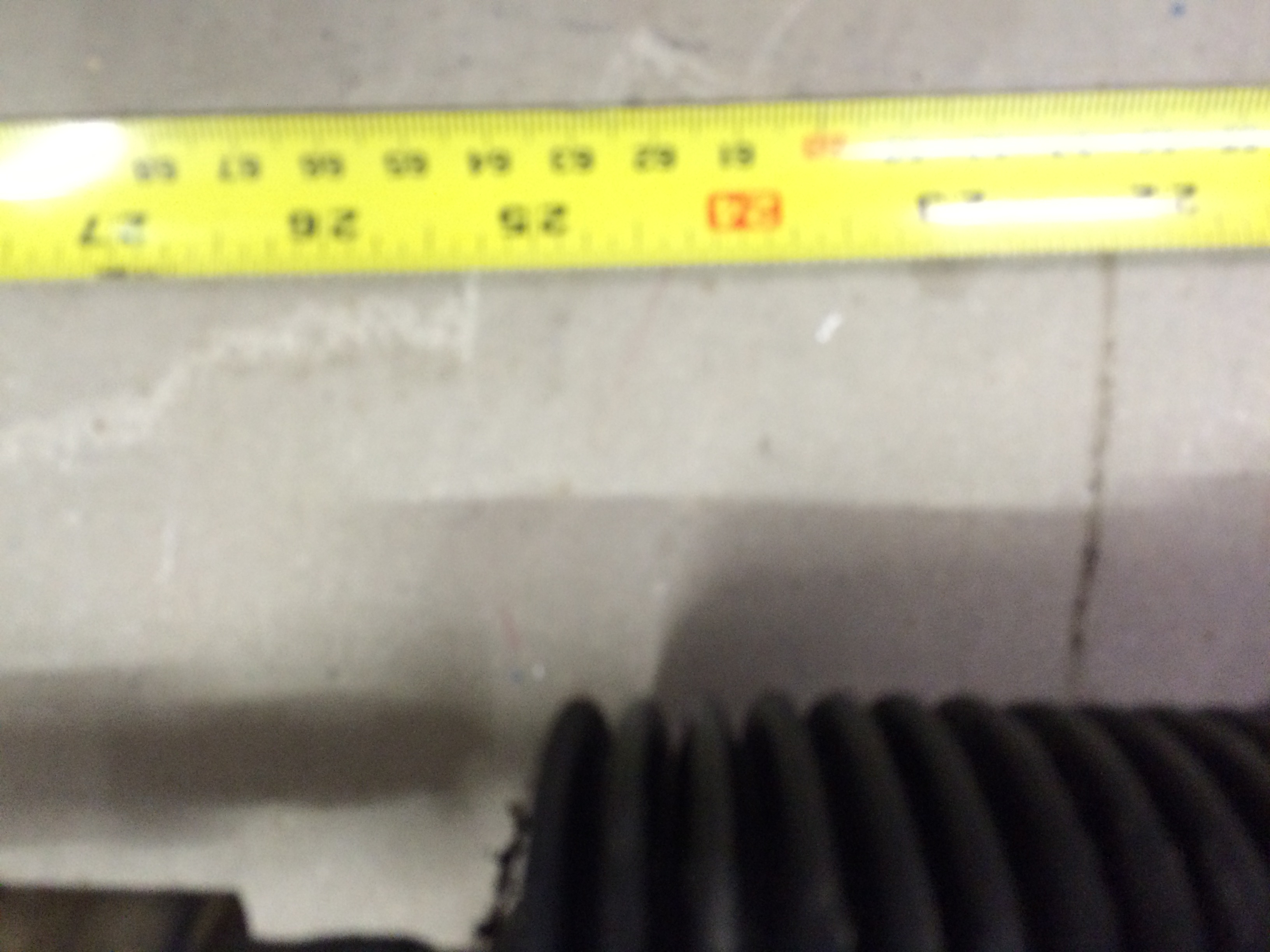

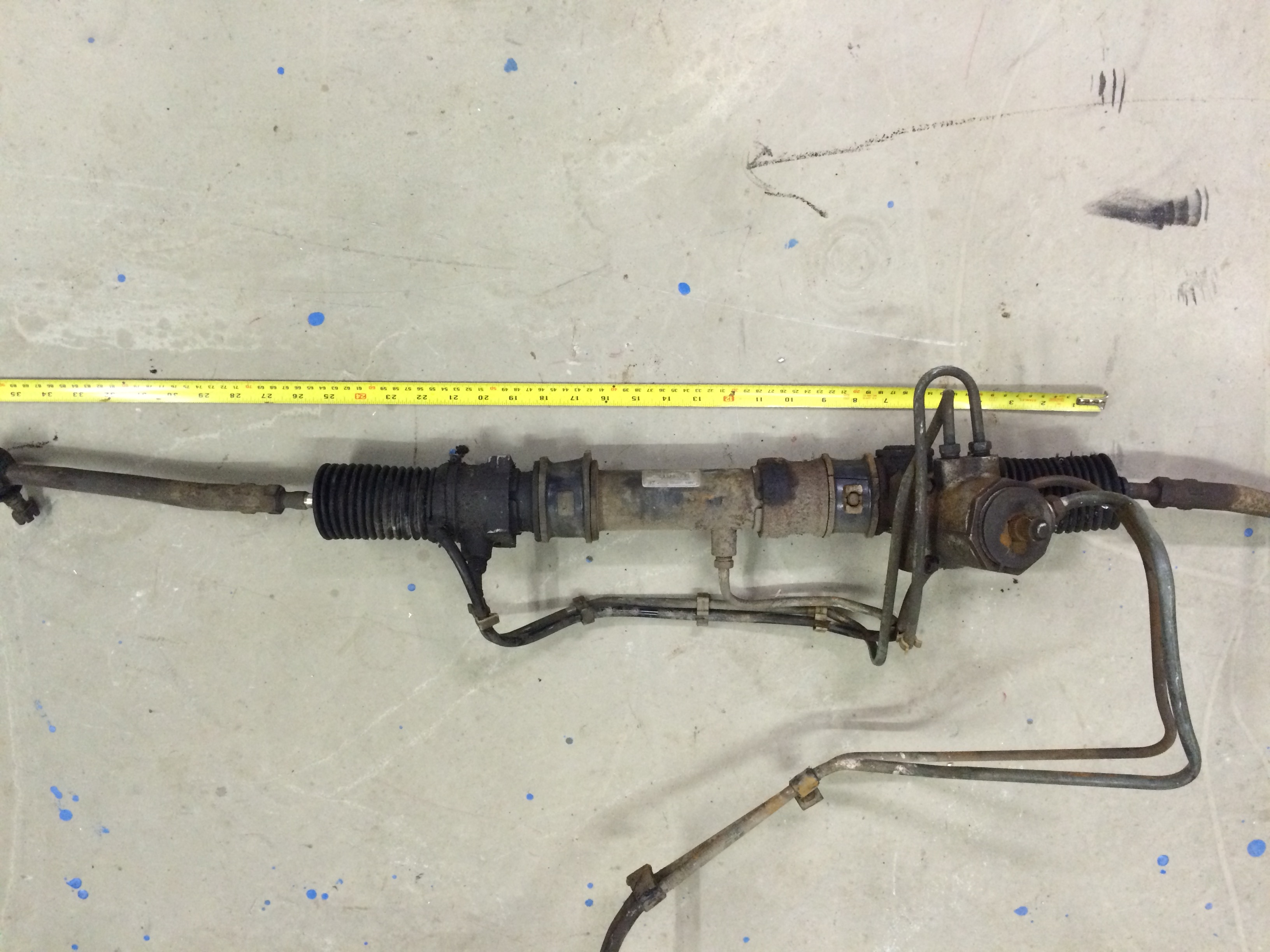

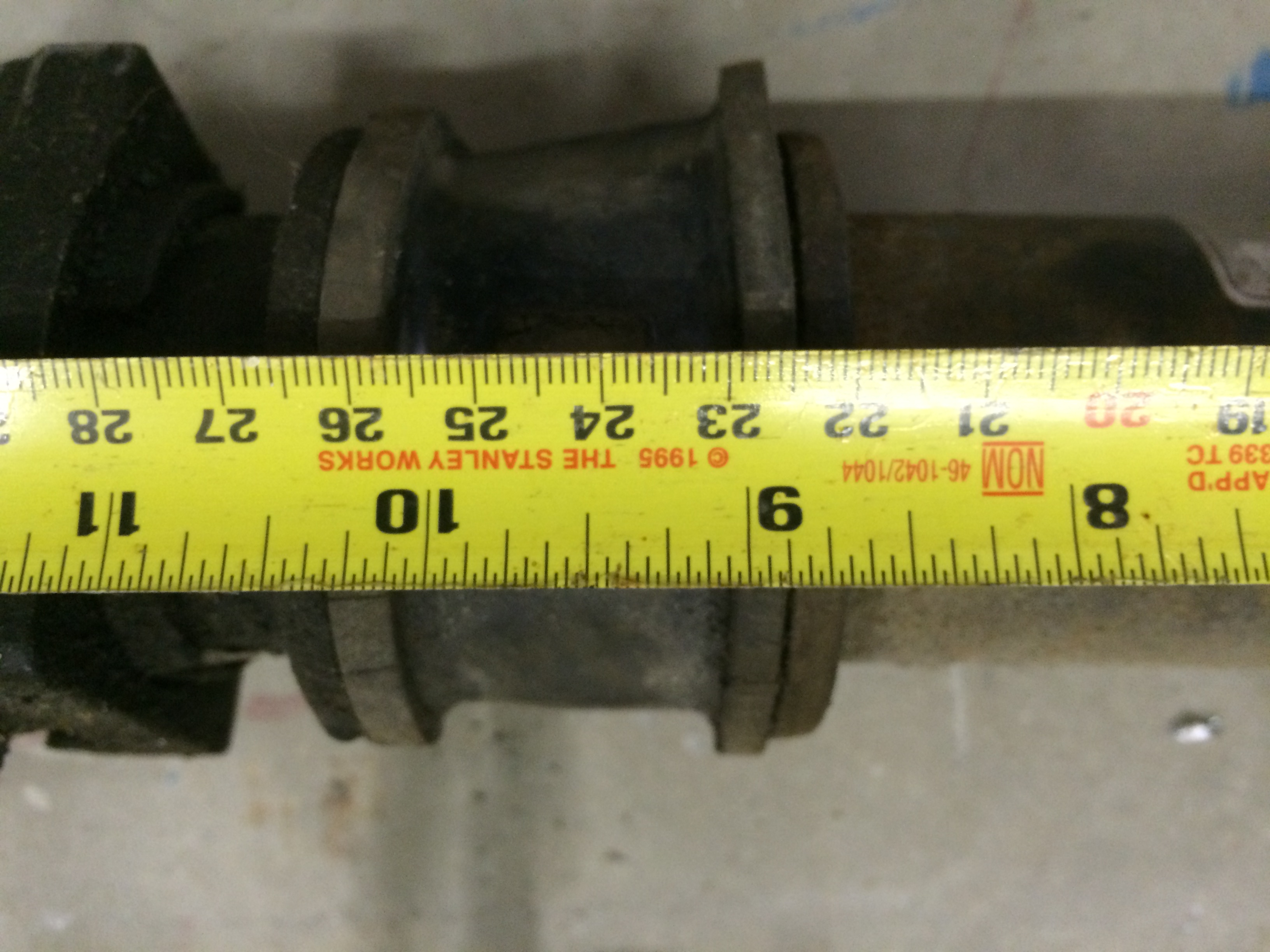

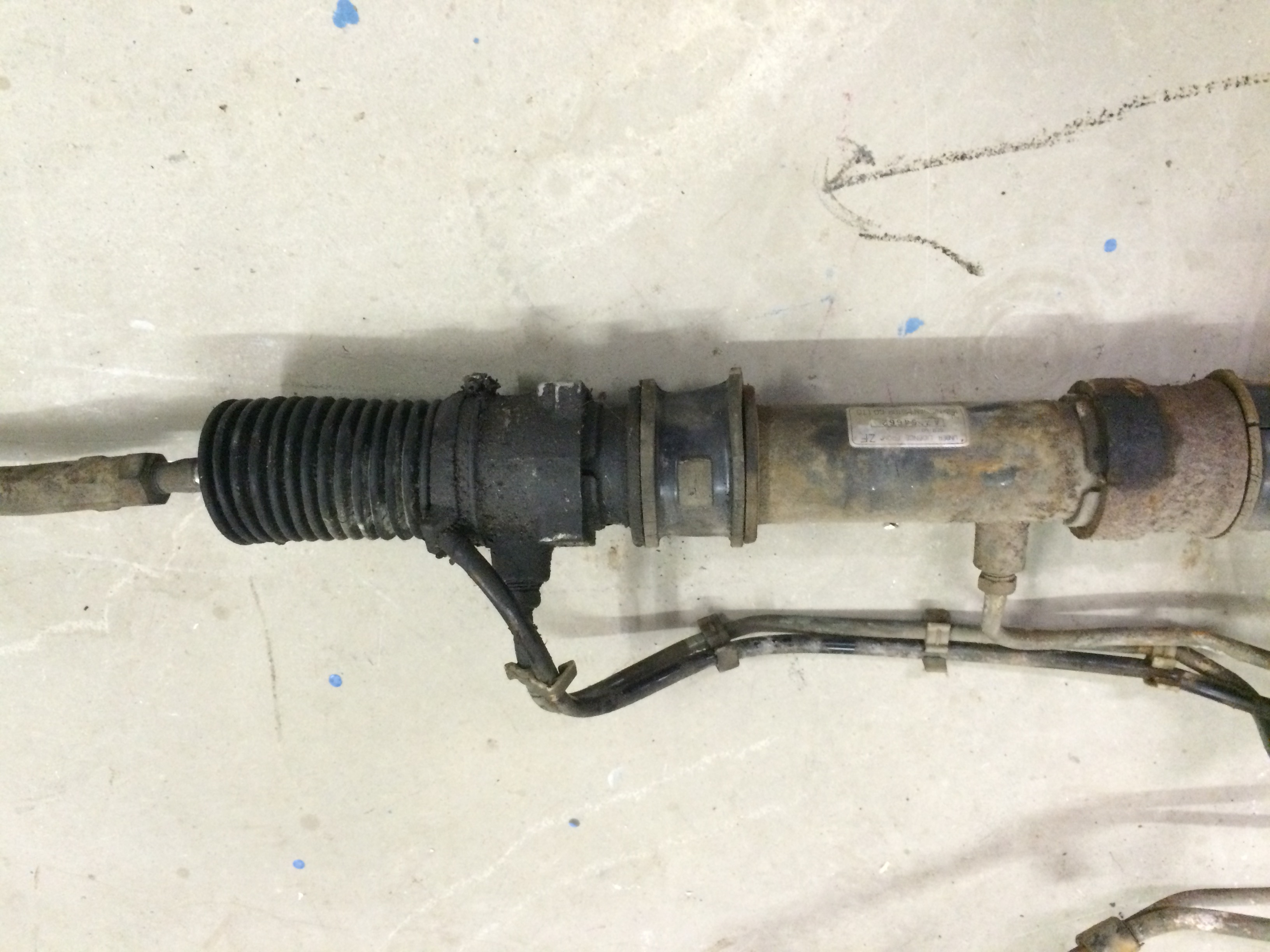

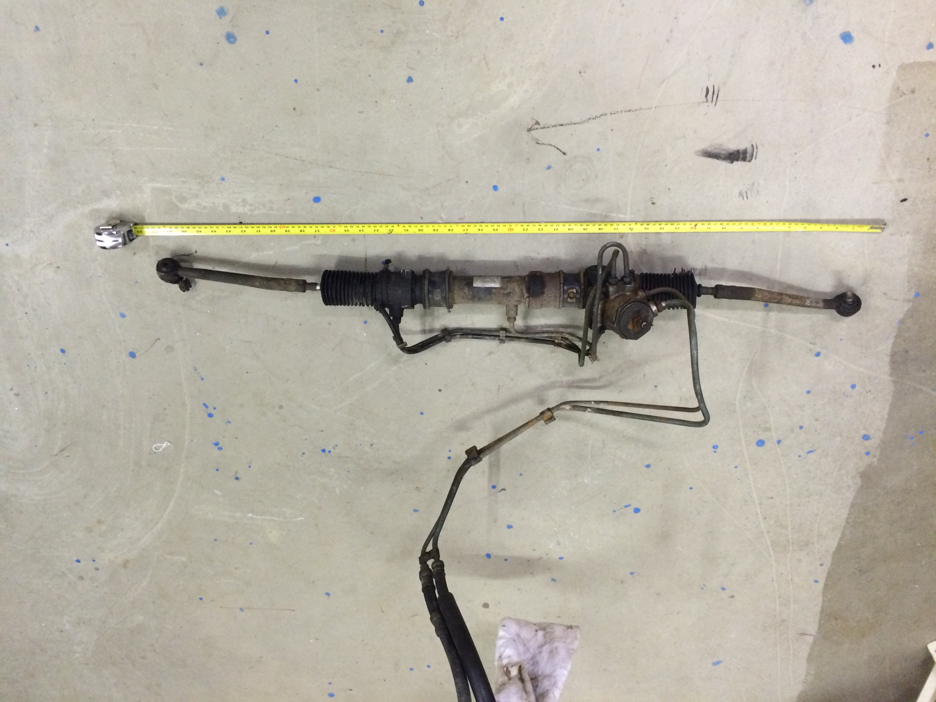

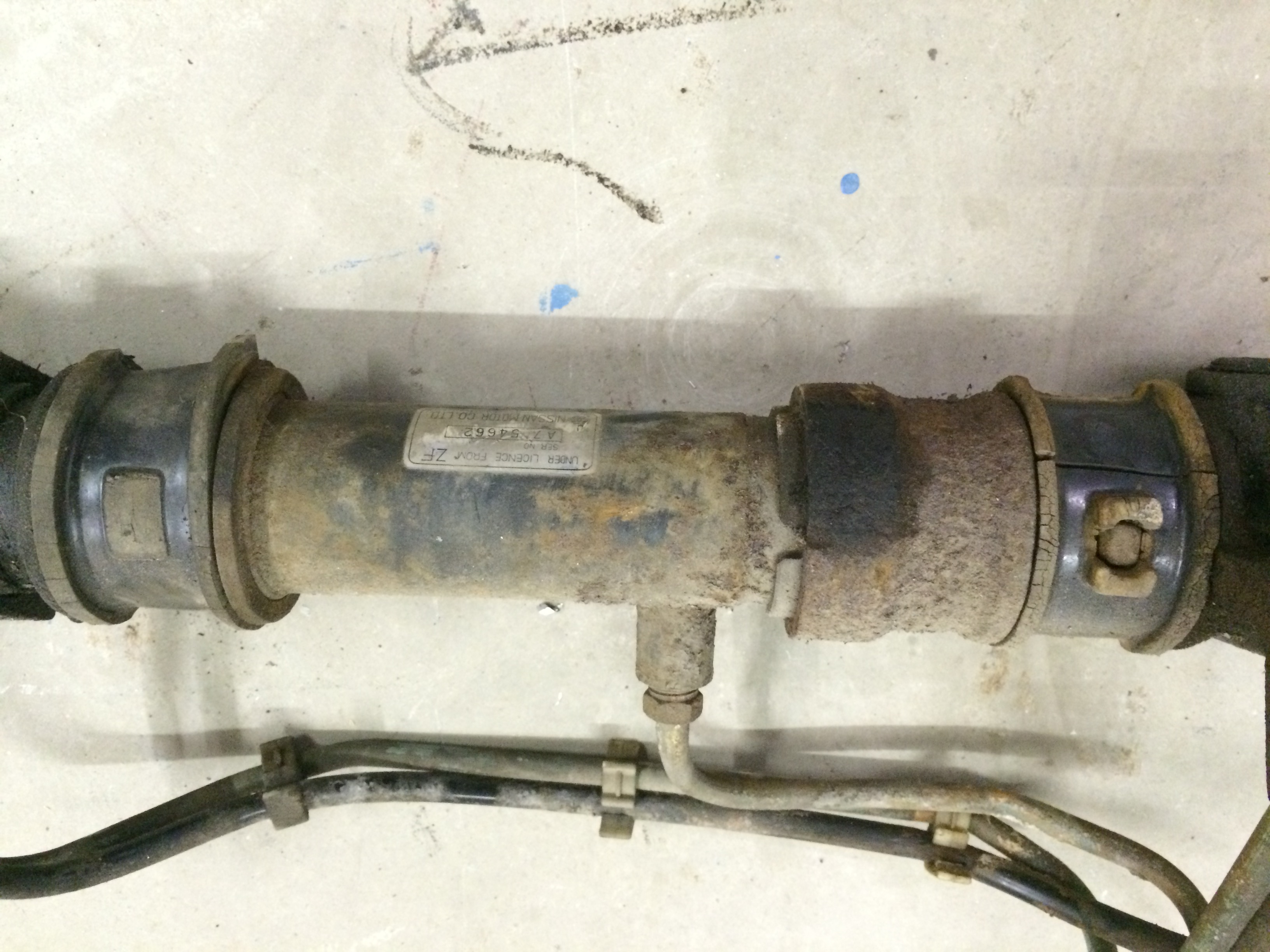

            que veux tu comme photos / plans?
            j'ai une cremaillere de ZX avec la direction assistee.
            A+
            ERD
            260 Z 2+2 (la guepe)
              bon j'ai regardé sur les sites ricains, apparemment les 280zx sont montées a l'arrière du berceau.
              Donc déjà ça commence mal.
              il me faudrait les entraxe de fixation et la longeur totale de la crémaillère hors rotules.
              Avec une petite photo sur le dessus si c'est possible.
                Ah bon ?
                  et ouuuiiii!
                  tu auras les photos demain et les mesures avec,...enfin le metre a ruban devant la cremaillere !
                  ERD

                    voila les photos
