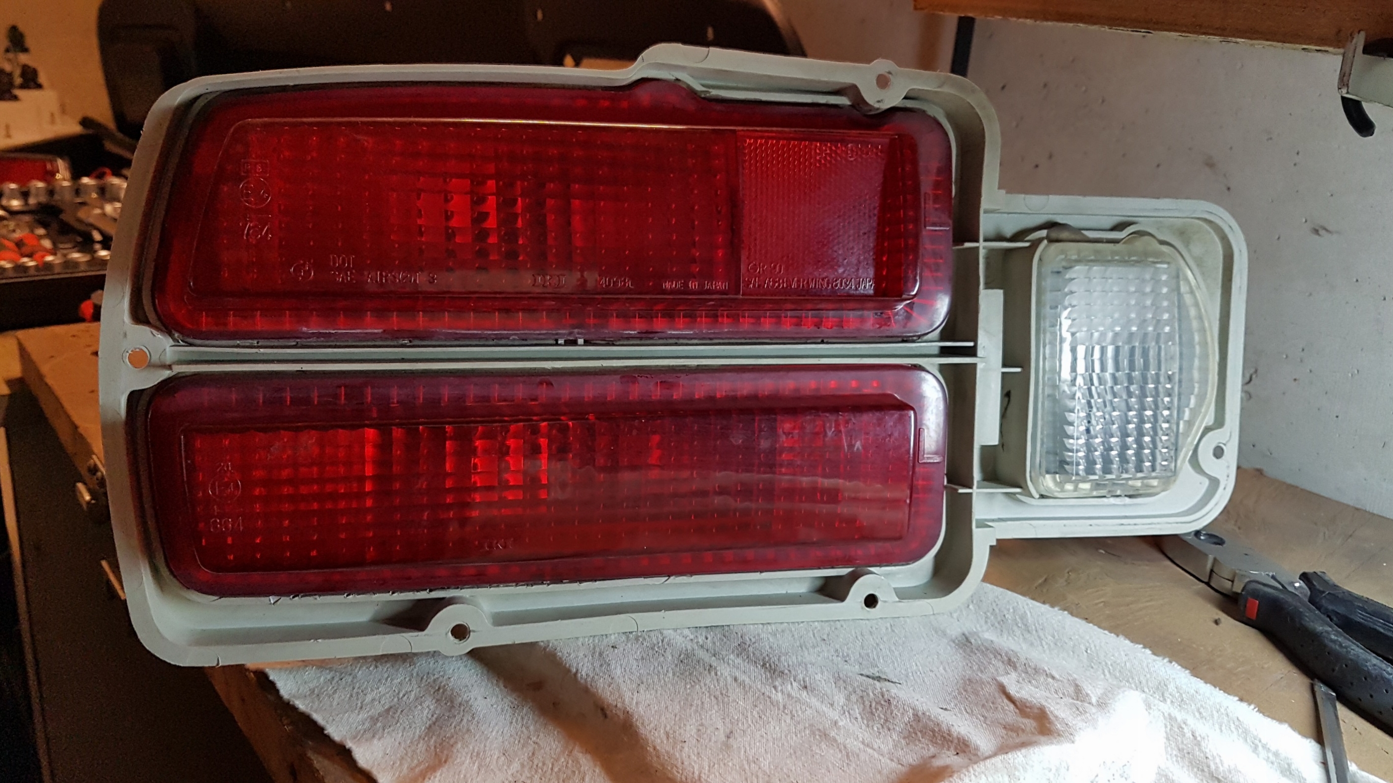

    BonZour
    Je veux changer la couleur des feux arrière sur 260z de 74. Malheureusement les caches des optiques sont collés. Quelqu'un a une astuce pour les décoller? Je suis obligé de les passer au four? Si oui pouvez vous me donner le temps de cuisson et la température pour que tout se passe en douceur.
    Merci

    Congélateur !
      Congélateur !
      Je congèle et ensuite la colle casse?

        2x types de plastique et de la colle entre les deux - le choc thermique doit marcher !
          Ok alors direction le congélateur quand il y aura de la place!!!!! Pas bon pour mon régime tout ça.

            D'autre avis :http://zclub.net/forum/showthread.php?t=27694
              Ok merci vu. 130° pendant 7 mn, mais si ta technique du congélateur marche je préfère. Sur le forum des 350z ils mettent le four à 70°. Tu y es bien arrivé en le congelant? Je n'ai pas encore reçu les optiques je vais fouiller sur google en attendant la livraison
