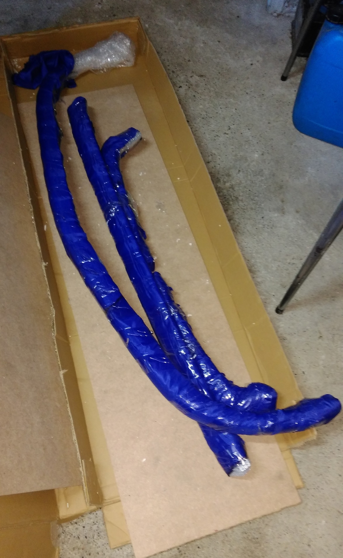

        Petit cadeau reçu aujourd'hui, parechocs Harrington !

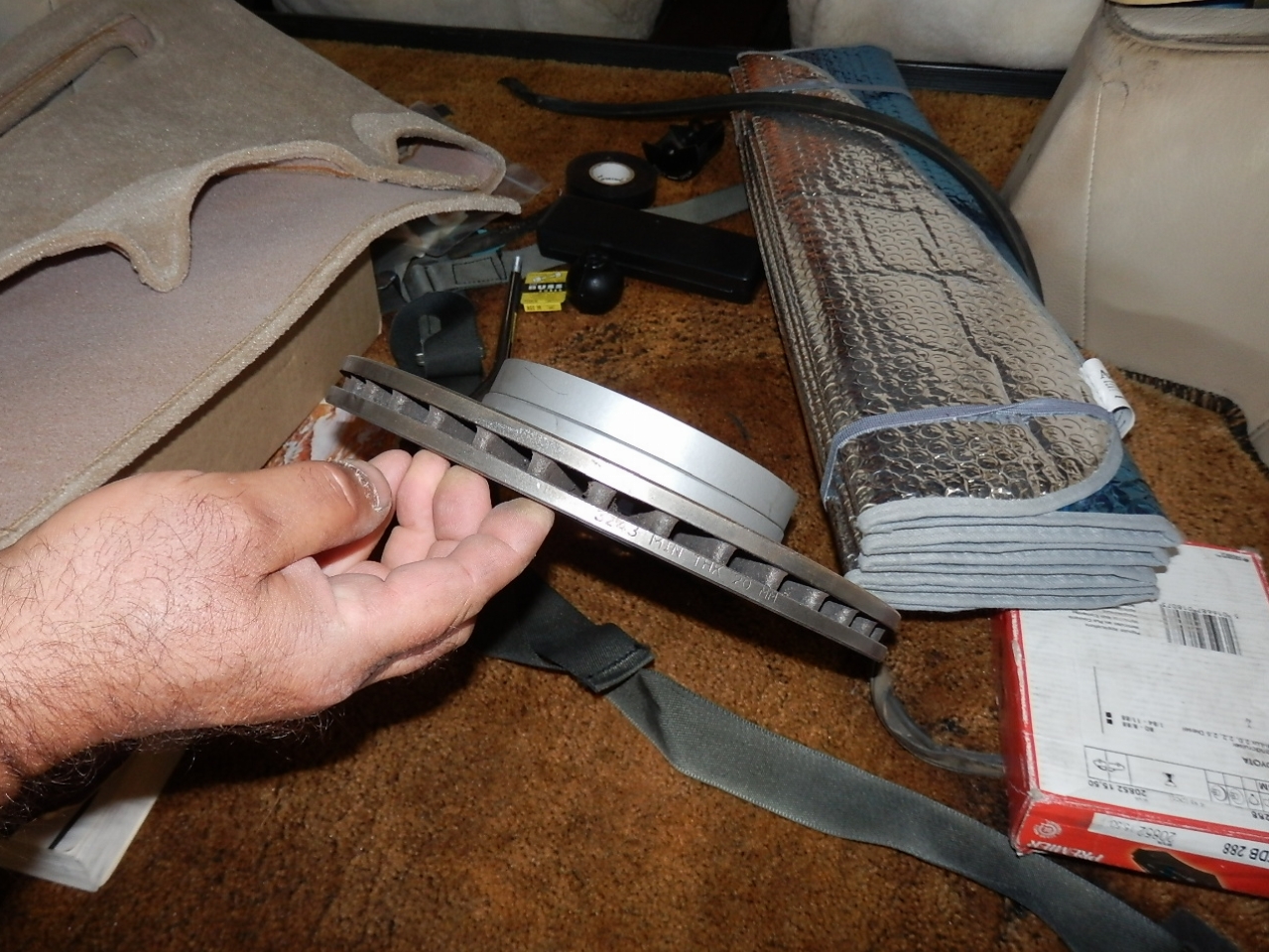

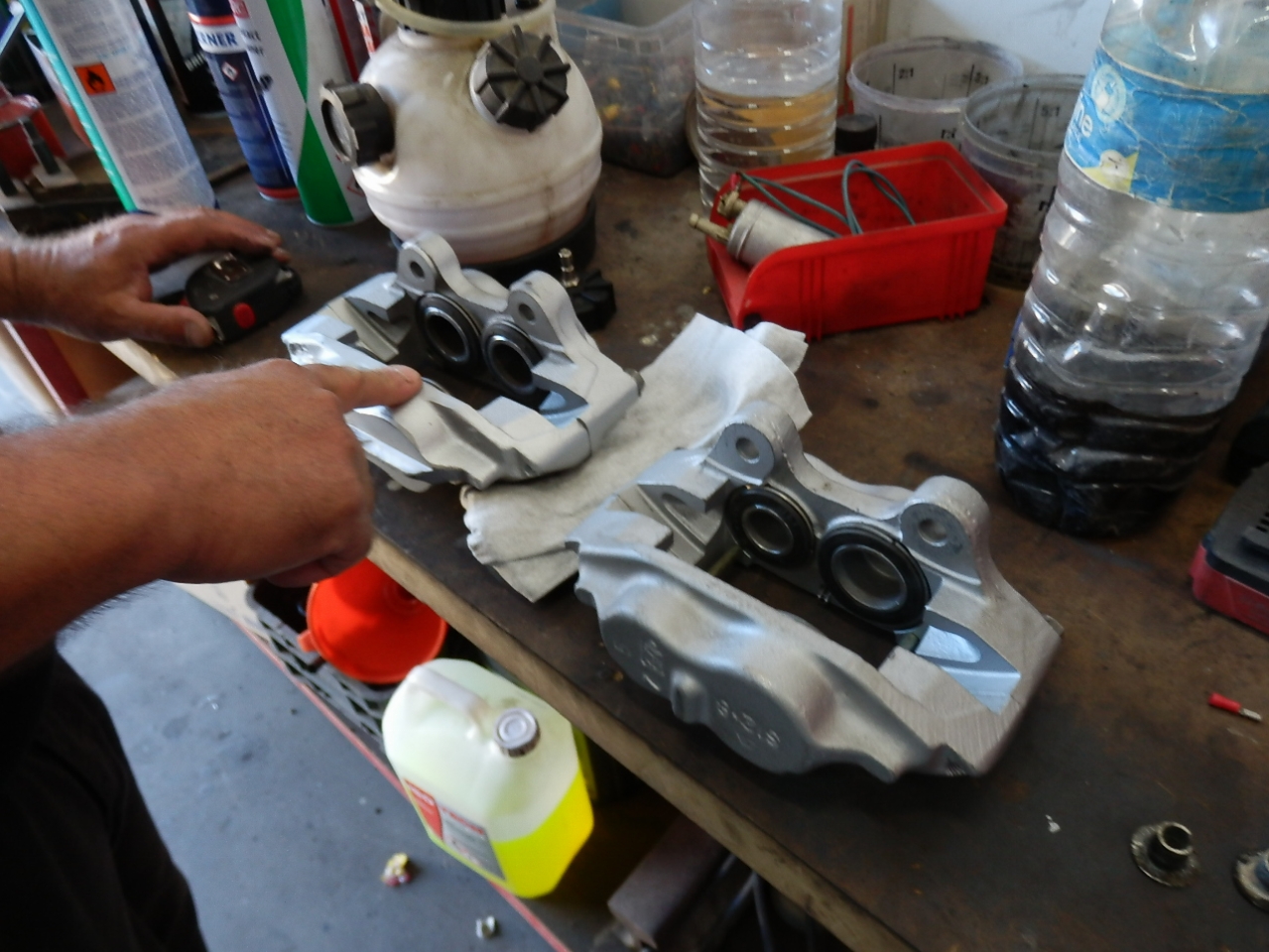

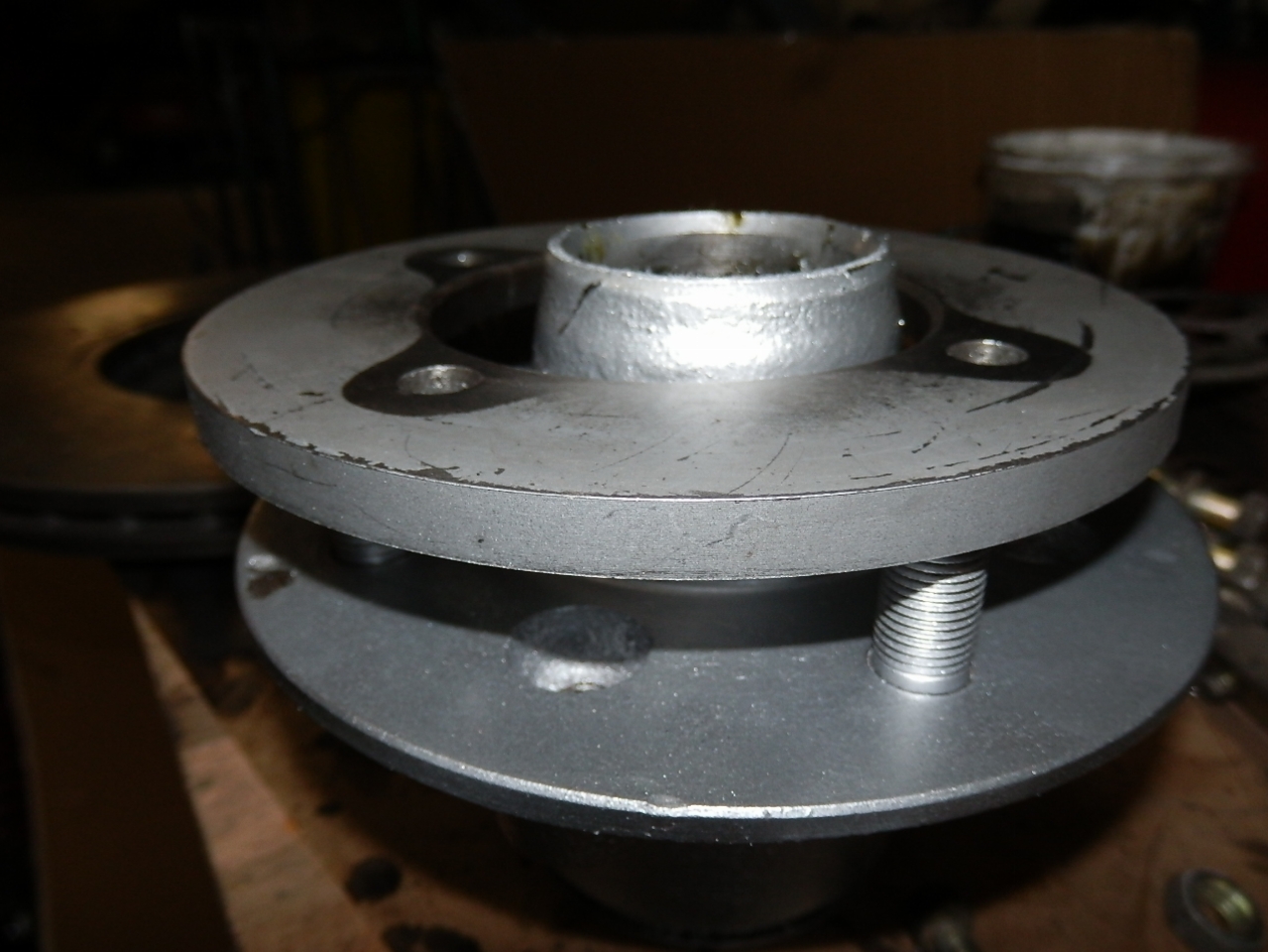

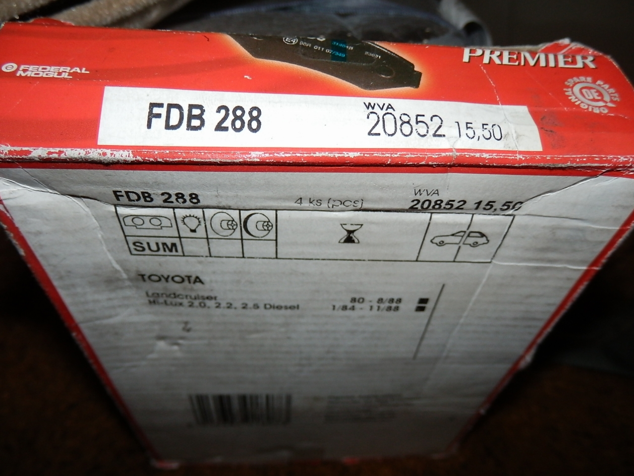

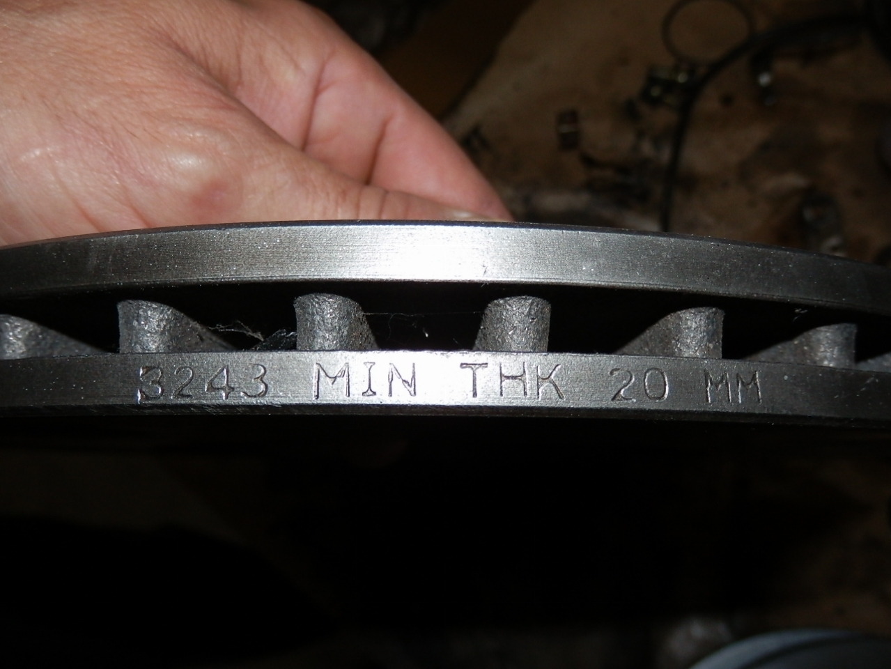

            Alors pour mon changement de freins avant j'ai du Hilux disque ventilé, avec petit espaceur et étrier 4 pistons. Voici des photos.
            Plaquettes ferodo.
            Voici le tout en photo !
            Prix : VAR Charly m'a facturé 780€ HT fourniture et pose.
            ça vous convient?

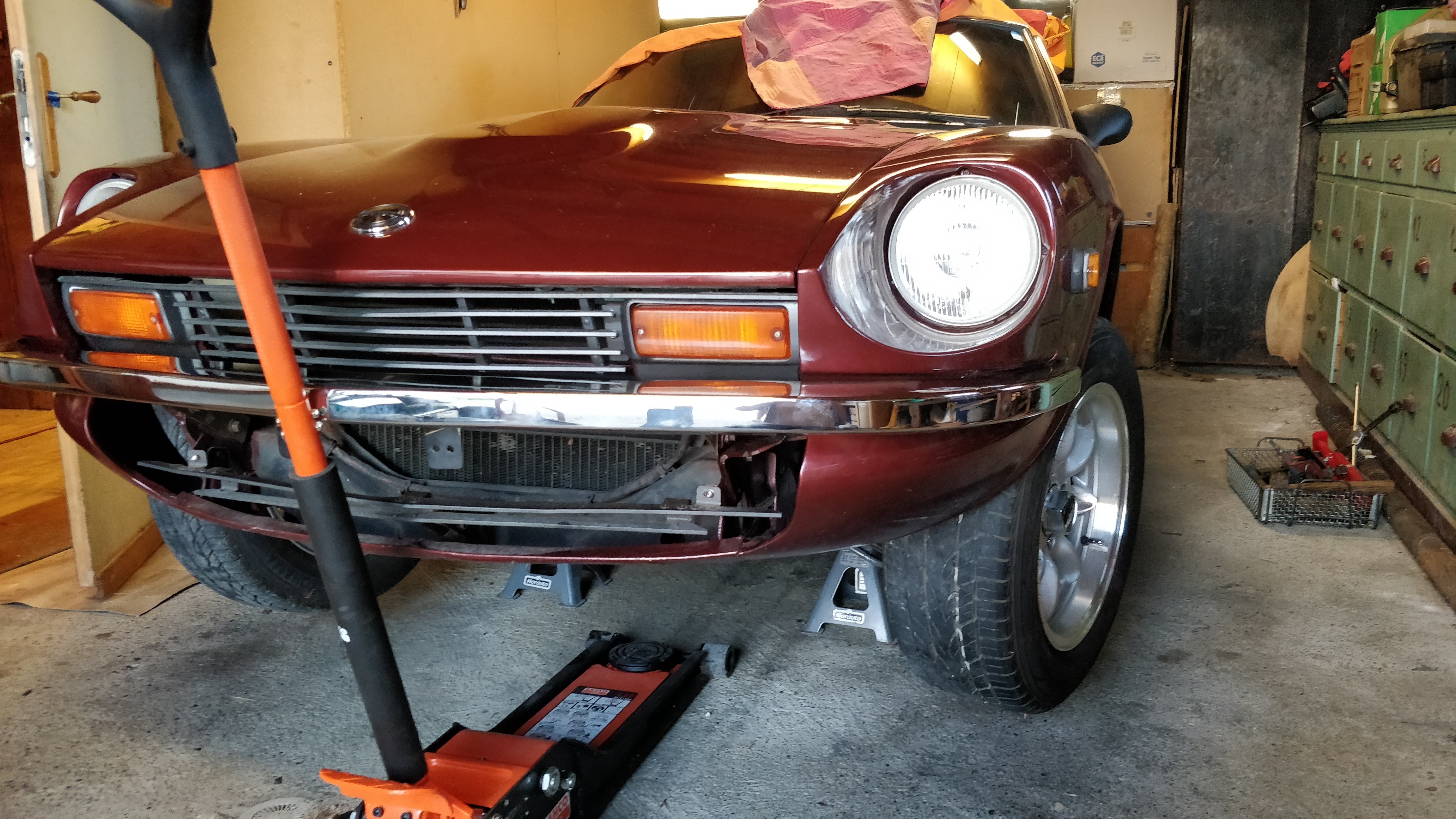

              Pour le moment PC avant Harrington monté. C'est joli, bien plus que le PC US, seul bémol les coins du PC touchent la carrosserie donc la peinture ne va pas aimer, je verrais à l'usage. Reste à riveter la plaque.

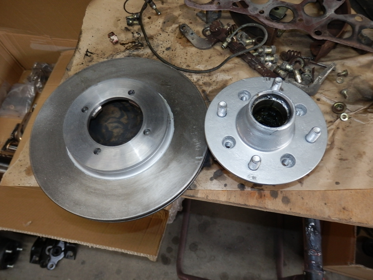

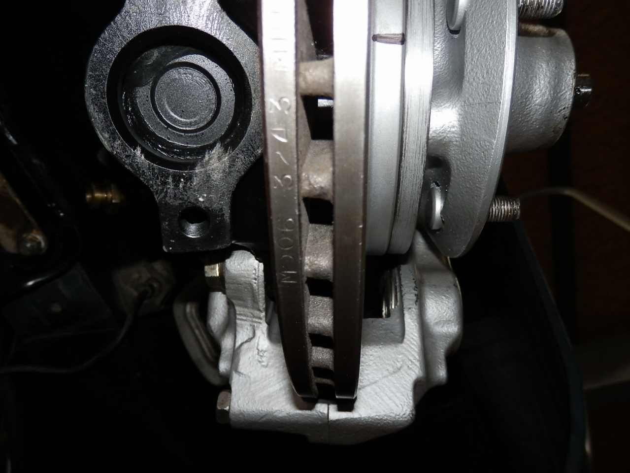

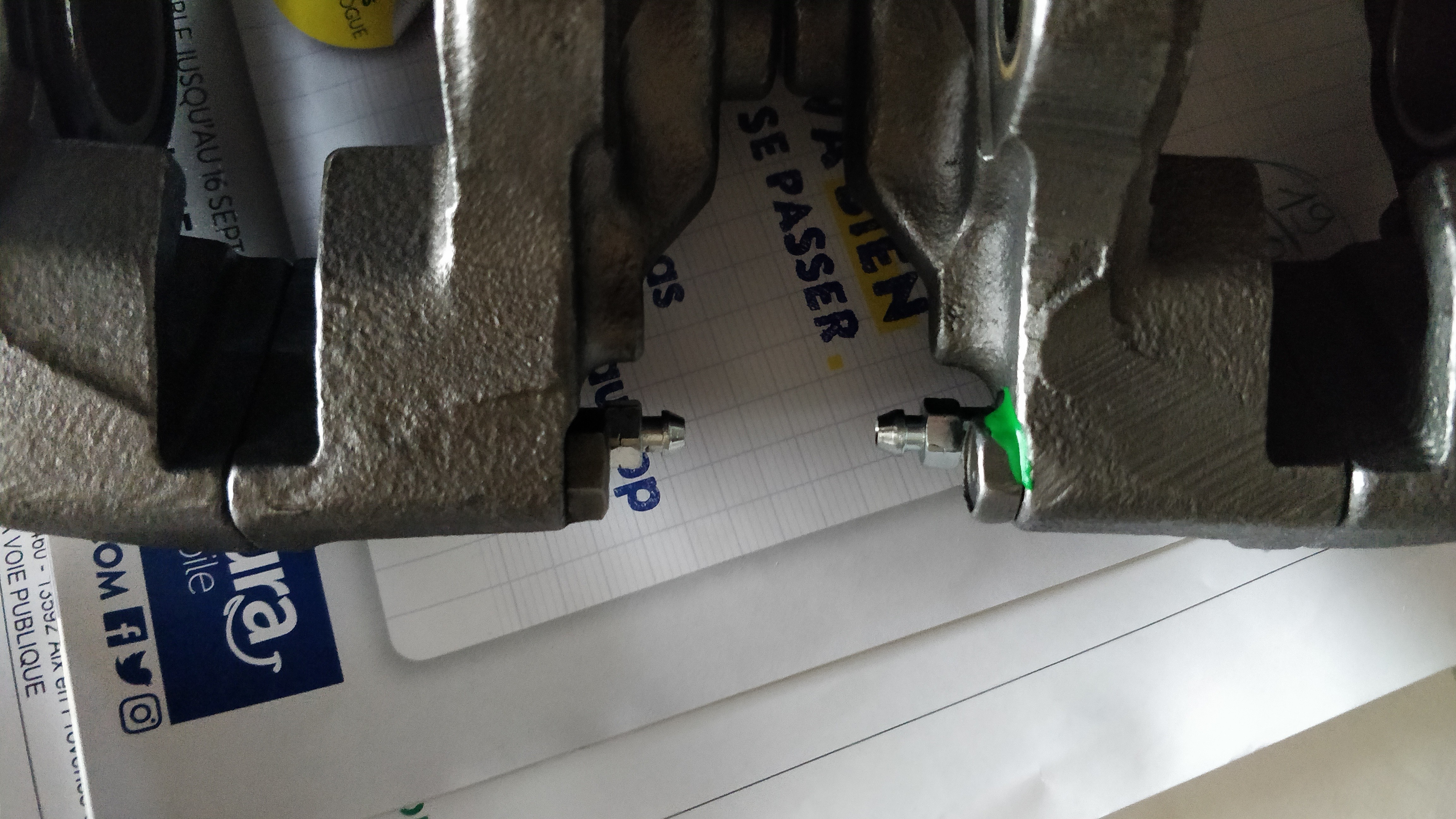

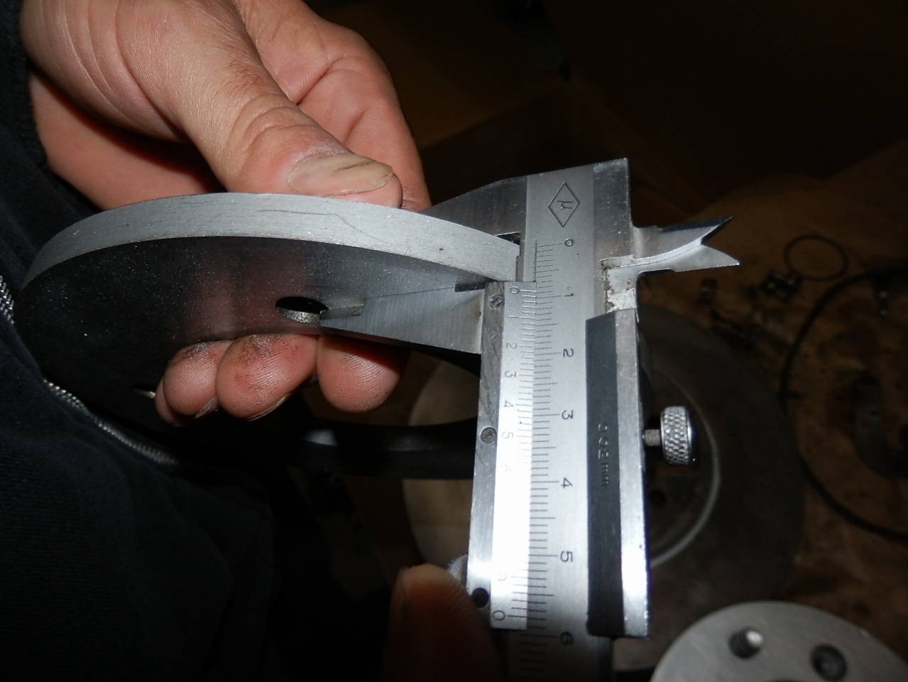

              Elle va rester un moment sur chandelle car je comptais monter mes étriers + disques ventilés.
              Pas de bol l'étrier gauche n'a pas les bonnes dimensions, le disque ne passe pas. La référence est bonne mais visiblement ils m'on filé un s12+8 pour disque solid... ou il est juste foireux.
Nom : 		IMG_20180822_183522.jpg
Affichages :	423
Taille :		2,49 Mo
              J'ai monté le droit sans soucis, avec les cales de technotoy qui vont bien. Le disque de 300zx passe au poil de c*l mais passe quand même. Tout remonté avec de la graisse neuve. J'ai du découpé comme prévu les coupelles derrière le disque pour que l'étrier passe, j'ai acheté une petite meuleuse pour l'occasion.
              Du coup, recommande, en France cette fois, histoire de pas trop attendre (par contre le prix...). J'ai aussi recommandé des plaquettes parce que je me suis trompé de modèle

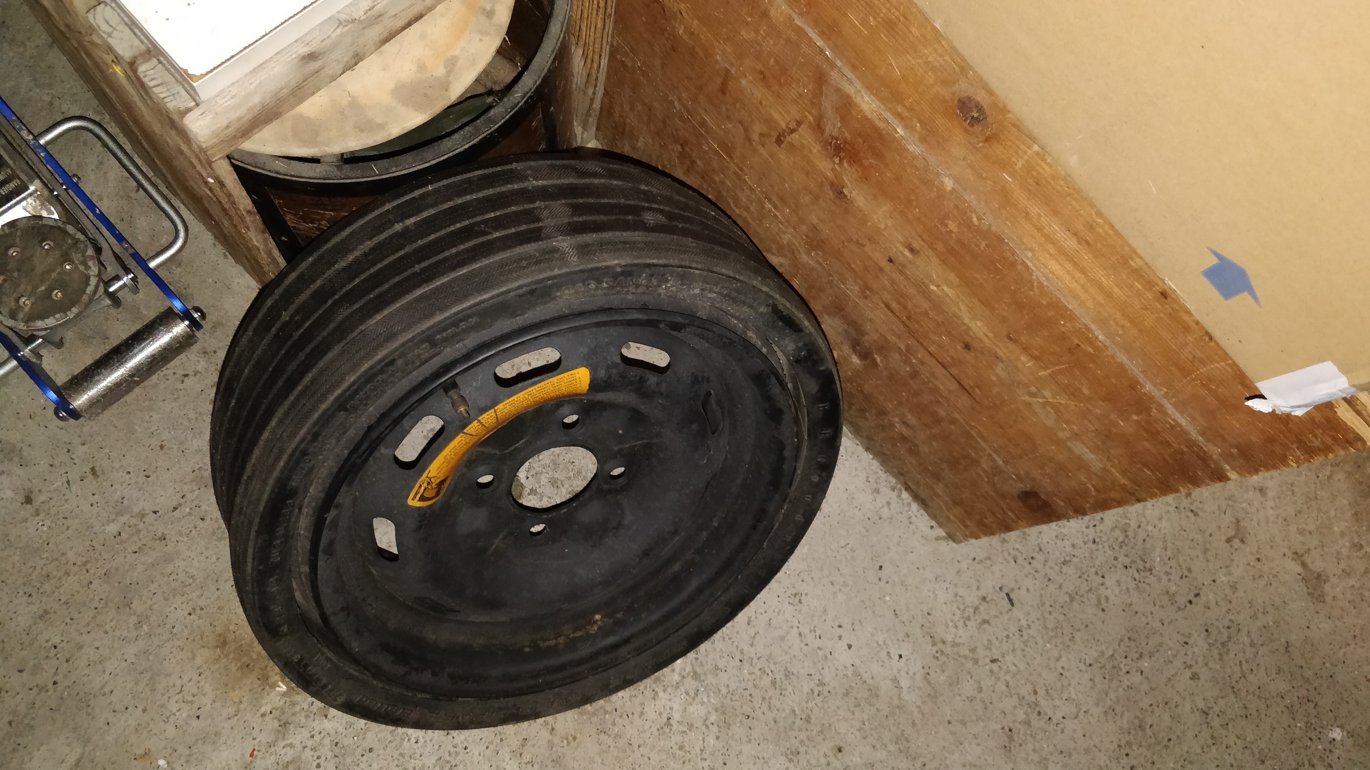

              Du coup je me suis décider à regarder ce que j'avais sous le plancher du coffre. Oui parce qu'en l'état je ne peux pas l'ouvrir car j'ai un caisson pour enceinte dessus.
              Ce semble vraiment d'origine la dessous vu ce que j'ai trouvé

              Le plancher en bois est fatigué, je vais voir si je peux pas le refaire en mdf plus tard.

                Pour le PC avant s'il frotte sur la peinture tu peux utiliser des petites cales caoutchouc collées à l'envers du PC dans son creux et ni vu ni connu ça frotte plus ou du moins pas l'inox sur la peinture...

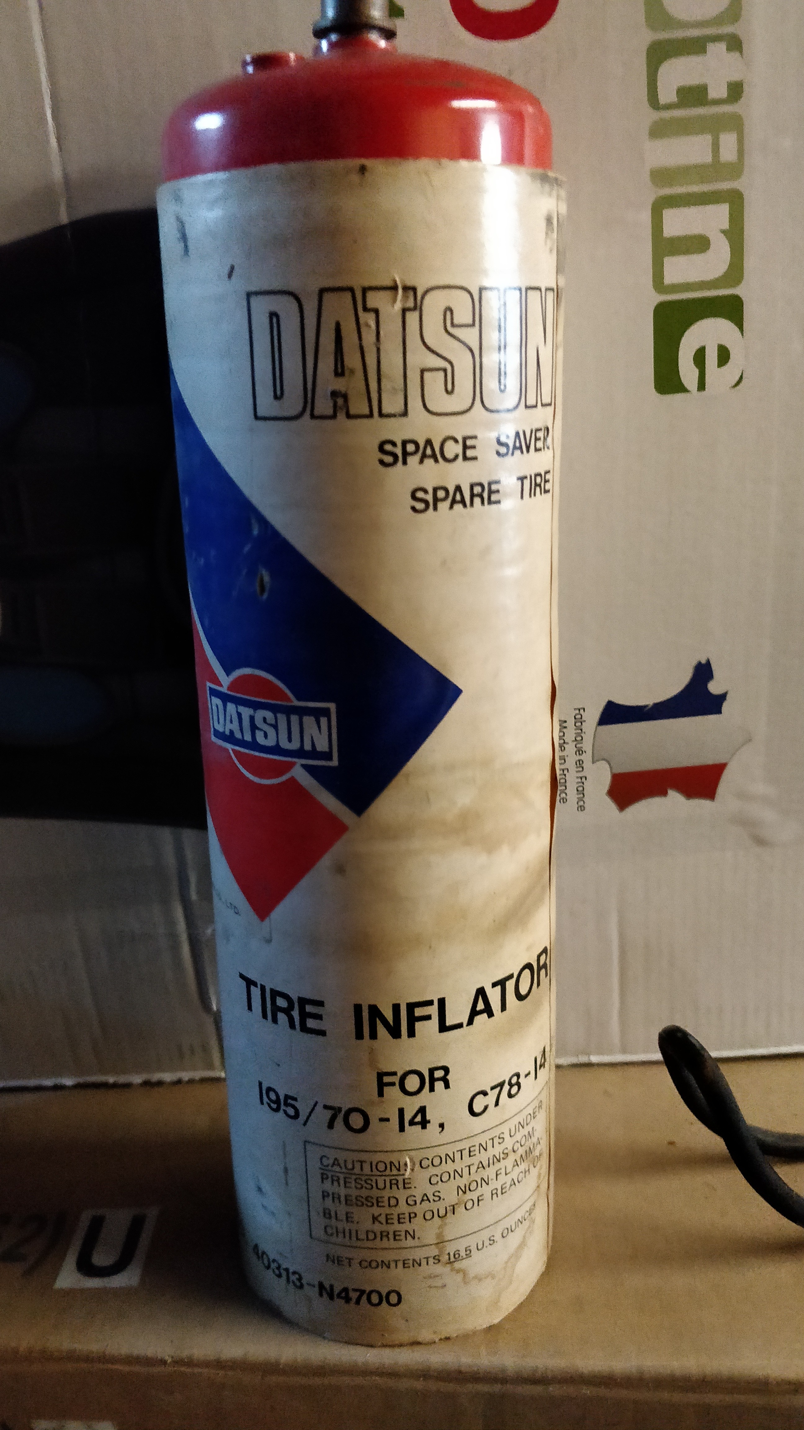

                J'ai gardé aussi la roue inflatable et son kit de gonflage... ça sert à rien mais c'est classe.
                Utilise pour le bois du contreplaqué qualité maritime. Ça bouge pas et c'est plus léger que le mdf. Mon avis lol.
              • Spleen
                Spleen a commenté
                Je l'ai conservé aussi. Par contre ça n'est plus dans la voiture car je ne pense pas que la bombe comme le caoutchouc du pneu de secours soit encore en état de fonctionnement

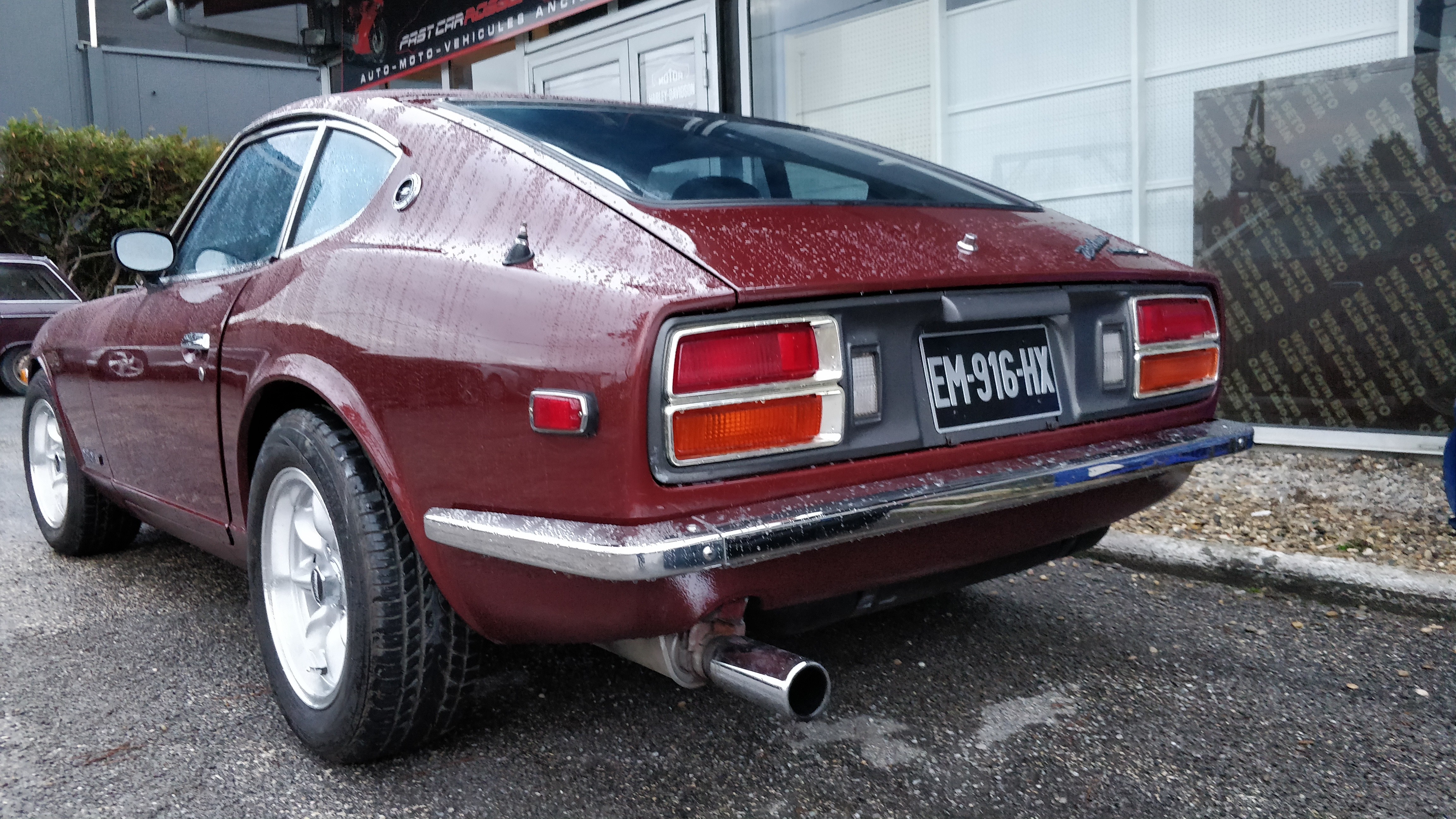

                Du nouveau, la belle a eu droit à petit lifting du popotin. Avec un pare-choc Harrington. Notez le temps idéal pour une photo.

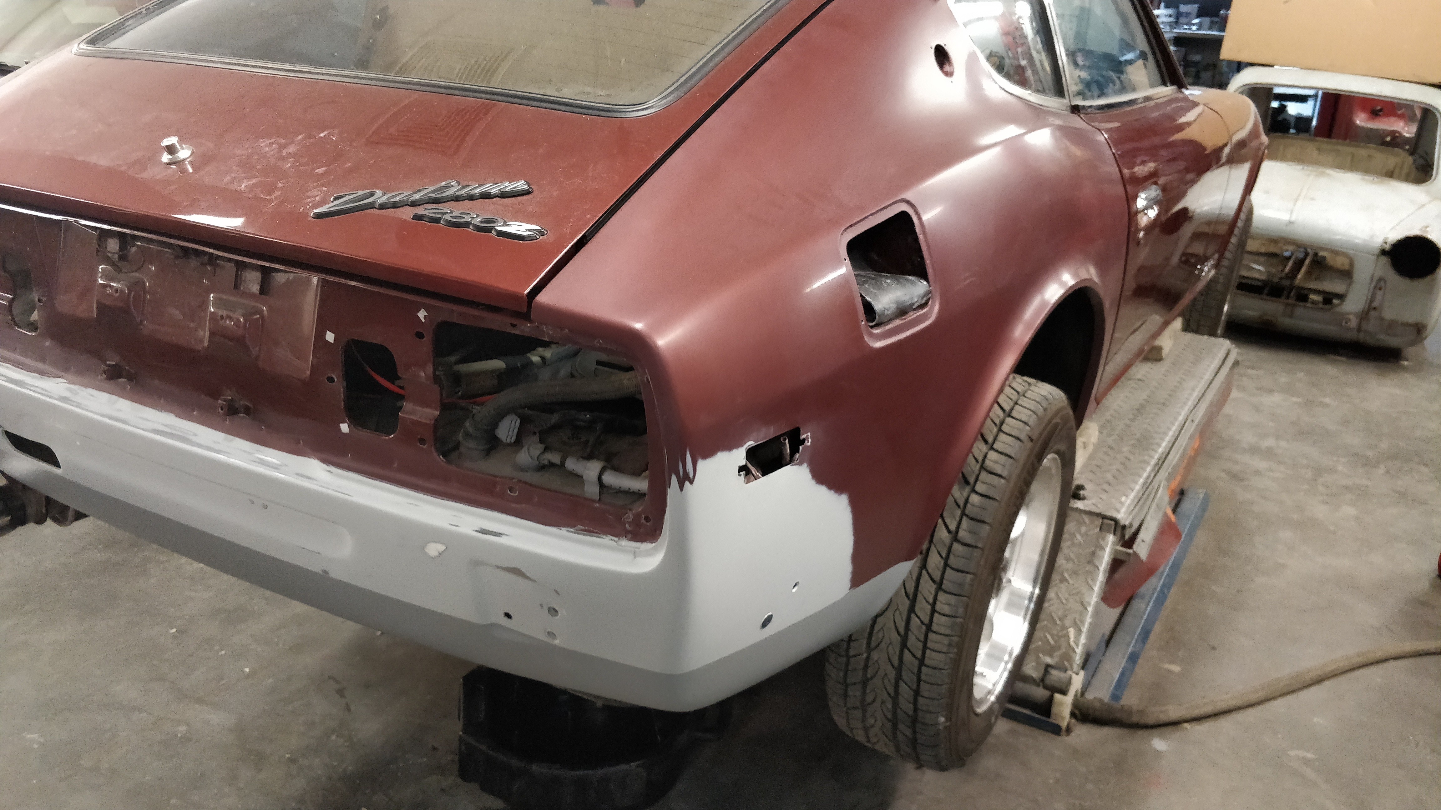

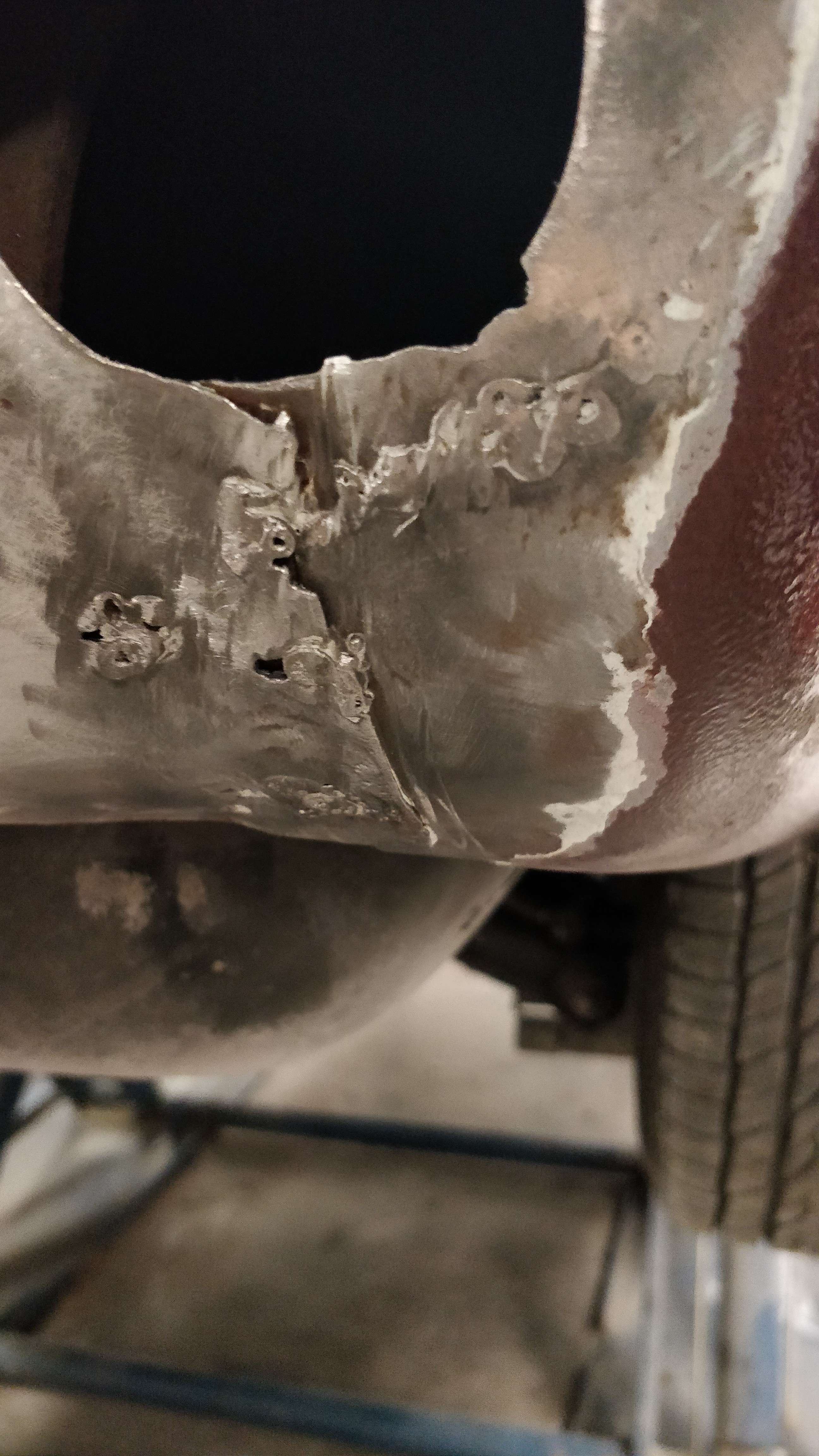

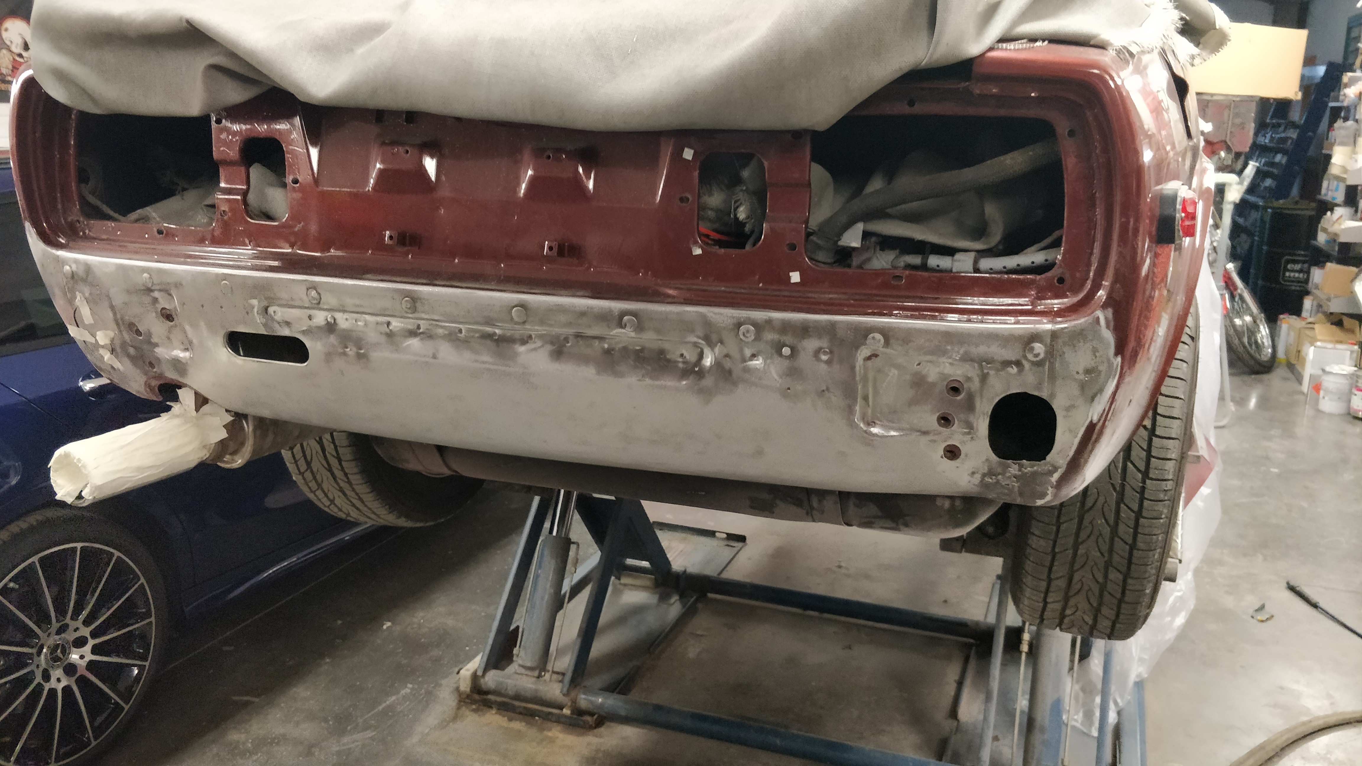

                Ca nécessite plus de travail que ça en a l'air, reboucher les trous des vérins et lisser les points de soudure de la tôle d'origine. De plus il faut adapter une patte pour fixer le PC à droite si on perce en face de la fixation, on tombe en plein dans la goulotte de remplissage du réservoir.
                Quelques photos des travaux, il y avait une vilaine réparation rouillée et mastiquée à l'américaine -> refait proprement à la soudure. La teinte est une galère à trouver mais le carrossier s'en est sortie. Un chic type hyper passionné et vraiment amoureux de son travail.

                J'en ai profité pour vidanger la boite et le pont qui en avait bien besoin. Ce soir elle est revenue se mettre au chaud pour passer l'hiver.
                  Oui gros taff! Charly de VAR a fait un gros travail sur ma 280Z lol
