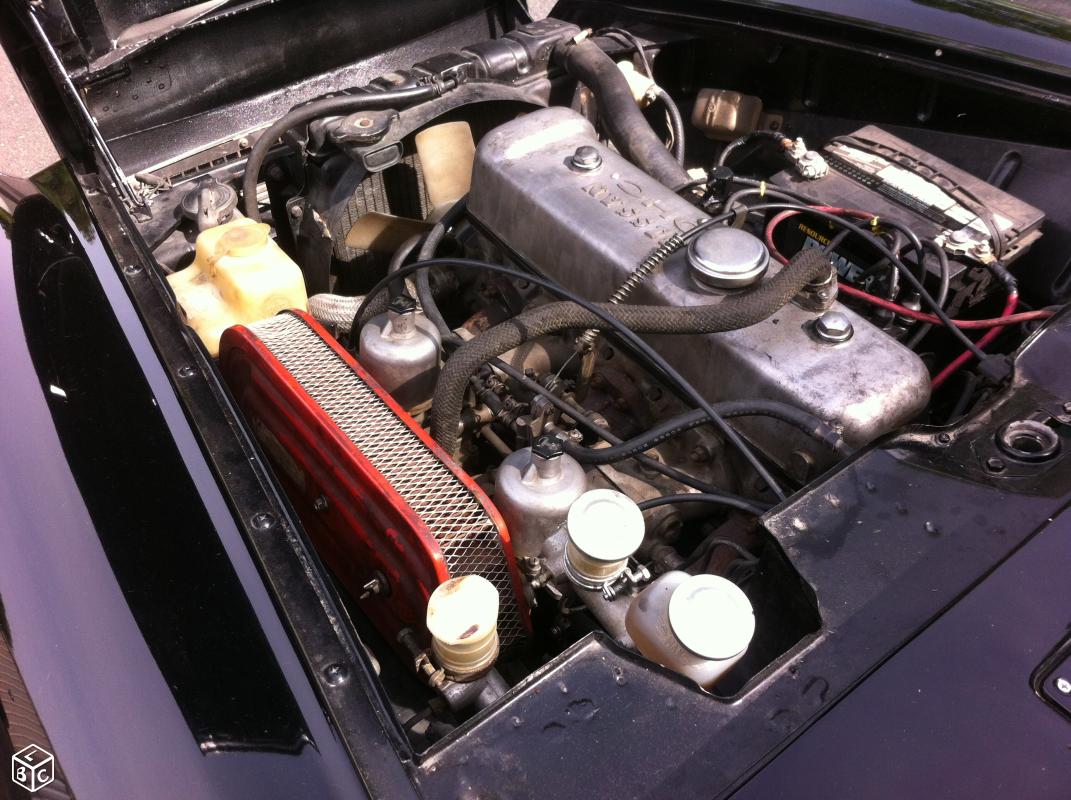

A la voir de loin sur les photos, je dis qu'elle est belle. C'est rare d'en trouver une dans cet état de nos jours, et il n'y en a que quelques dizaines en Europe.
Version carbus SU, intérieur correct d'origine, on ne voit pas la capote dépliée (AÏE!), et il n'y a pas de Hard Top, mais les sièges sont d'origine avec les appuis têtes..
Elle est moins performante que la version Sports, avec carbus Mikuni 44 double corps, arbre à cames B préparé, et carter d'huile grande capacité.
Mais c'est une version redoutable avec moins de la tonne, et le moteur 2 litres!
Les questions sont toujours les mêmes, et il faut la voir de près:
Quid du chassis? Choqué/accidenté ou pas?
Quid de la peinture? Choucroutée à mort ou repeinte avec un bon travail de fond?
Quid du kilométrage qui ne signifie rien, ni mécanique 'révisée' d'ailleurs.
Quid du moteur qui peut-être lavé si elle est restée entre les mains d'étudiants US comme souvent!
Toutes les pièces sont dispos aux USA pour des vraies fortunes (même un simple joint de vitre!)
Alors, le prix ne me choque pas: Essayez d'en trouver une propre pour moins cher... même aux USA!
Je conseillerais aux intéressés de ne pas trainer, elle devrait partir vite (toujours si la visite sur place et en dessous ne montre pas de défaut grave).
C'est un modèle collector, et le récent article de presse le confirme: Du très bon Datsun d'époque, avec un palmares à la hauteur de BRE Racing aux US.
Si vous allez la voir, vous aurez du mal à ne pas craquer!!
Les solex nippons etaient fabriques par Mikuni sous license alors on peut voir comme on veut
L'important, ce sont des double corps similaires a des Weber DCOE en 44 mm et pas du tout des cloches a depression du type SU.

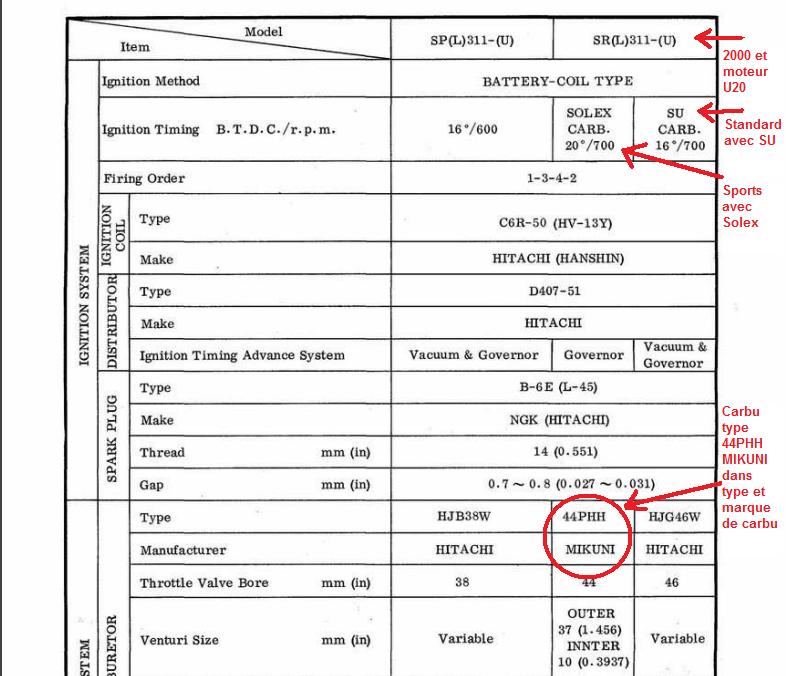

D'acc mais pour être précise (car nous avons corrigé l'article de Rétroviseur et je n'aime pas d'avoir tord tant que représentative du club) est-ce que les carbus sont marqués Solex ou Mikuni stp ?
Il suffit de lire le document technique qui couvre les caractéristiques du Roadster 2000:
Le U20 du Roadster 2000 est monté d'origine en deux versions.
Version standard avec carbus SU, et version Sports avec carbus Solex.
Mais quand on prend la section définition et marque des carburateurs, on trouve immédiatement pour la version Sports
Fabricant des carbus: MIKUNI type des carburateurs 44PPH
La copie de la page des spécifications est en dessous, avec les annotations fléchées.
NB: Pour le marquage, il faut que j'aille prendre une photo, Sean, mais trop froid ce soir!!

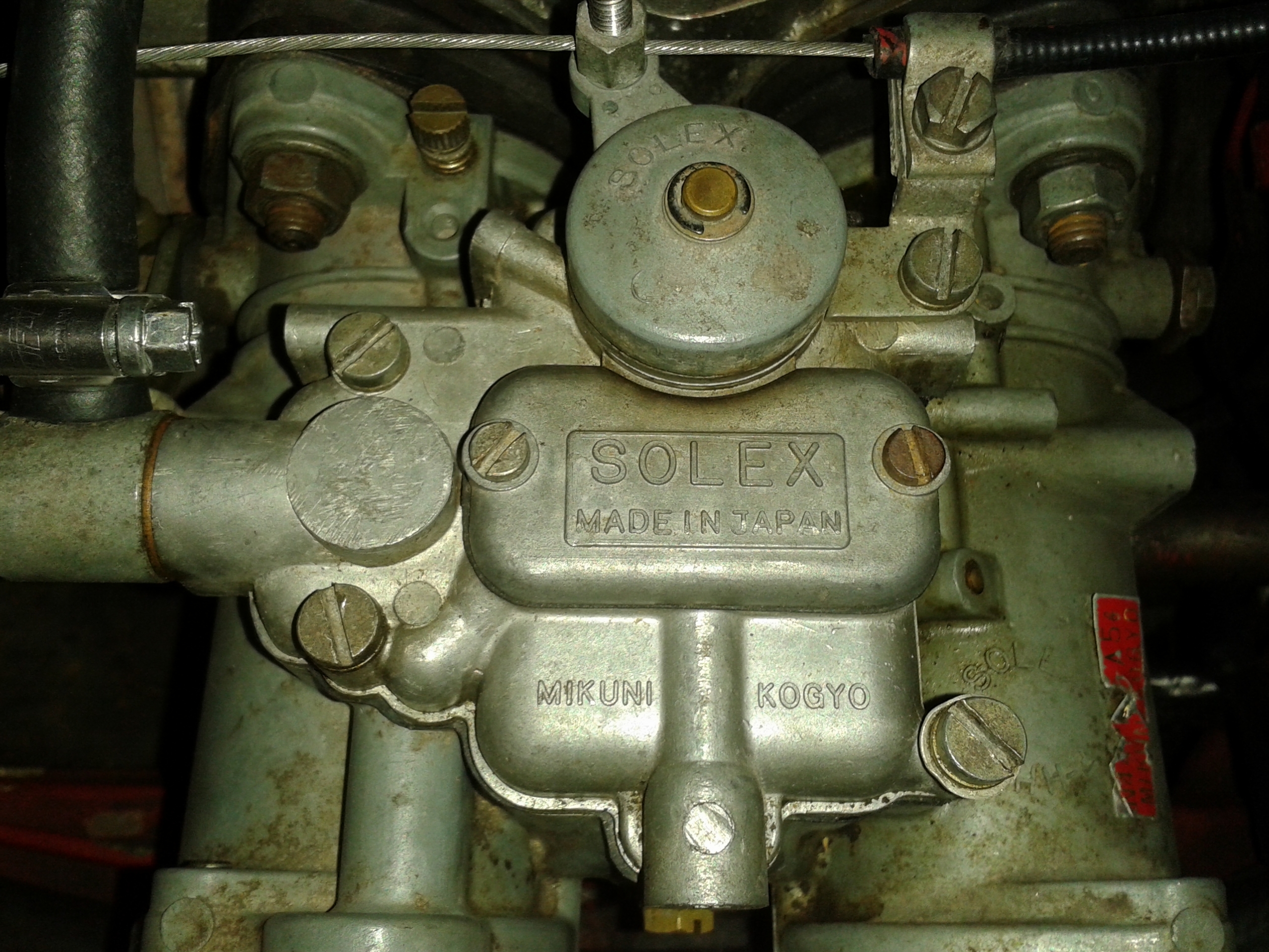

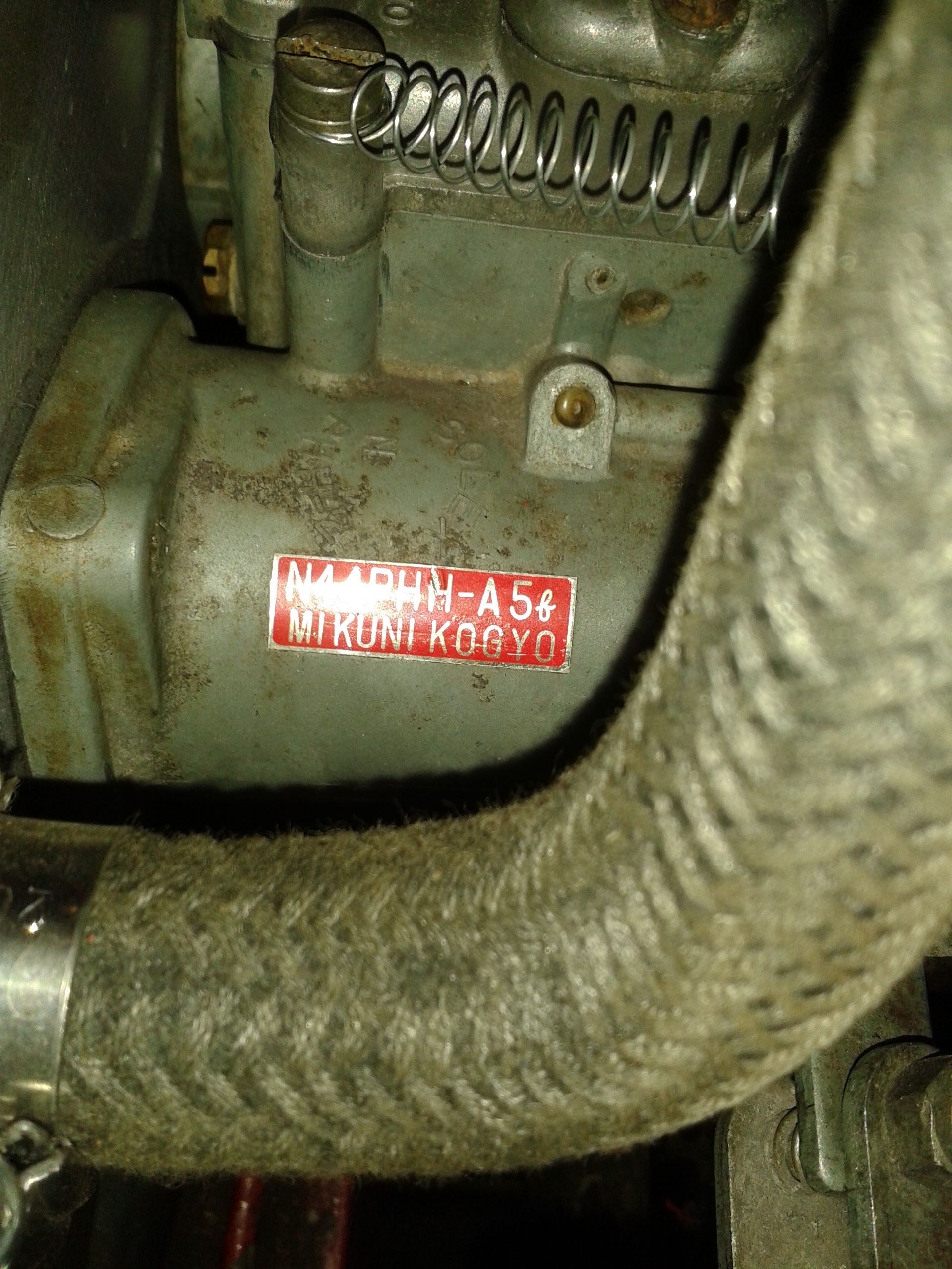

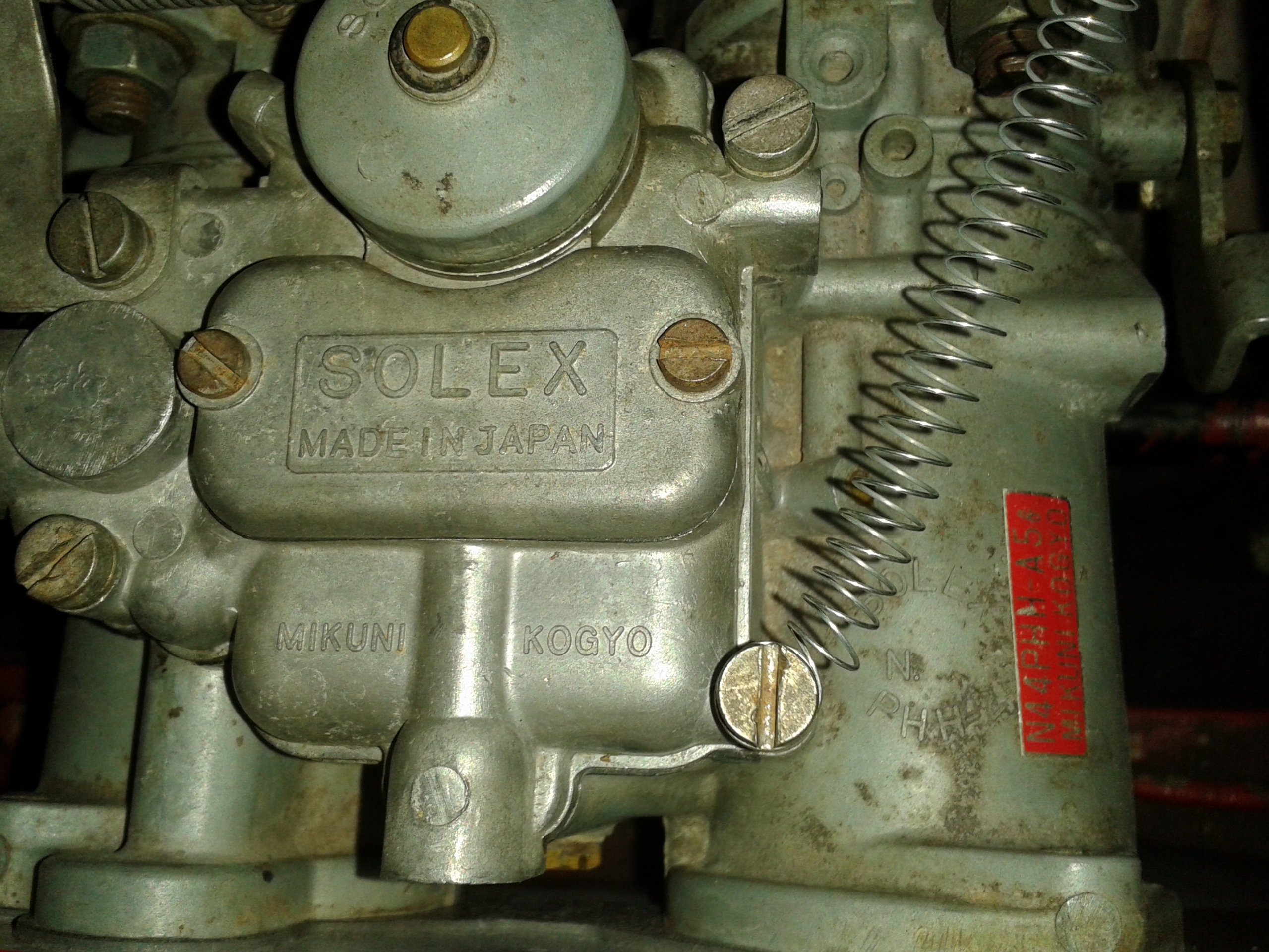

........complique chez les Fairladys :-) Merci Hubert - j'attends la photo si jamais ça monte au dessus le 0°c ! Ici en Vendée -5 ce matin jusqu'à Nantes ou -3 !
Rayon de soleil, et à peine quelques degrés au dessus de zéro... au soleil!
Les photos des carbus de Roadster 2000 Sports pour Sean:
On a que l'embarras du choix, puisqu'ils sont marqués Solex ET Mikuni!
Et ils ne sont pas difficiles à différencier des SU!
