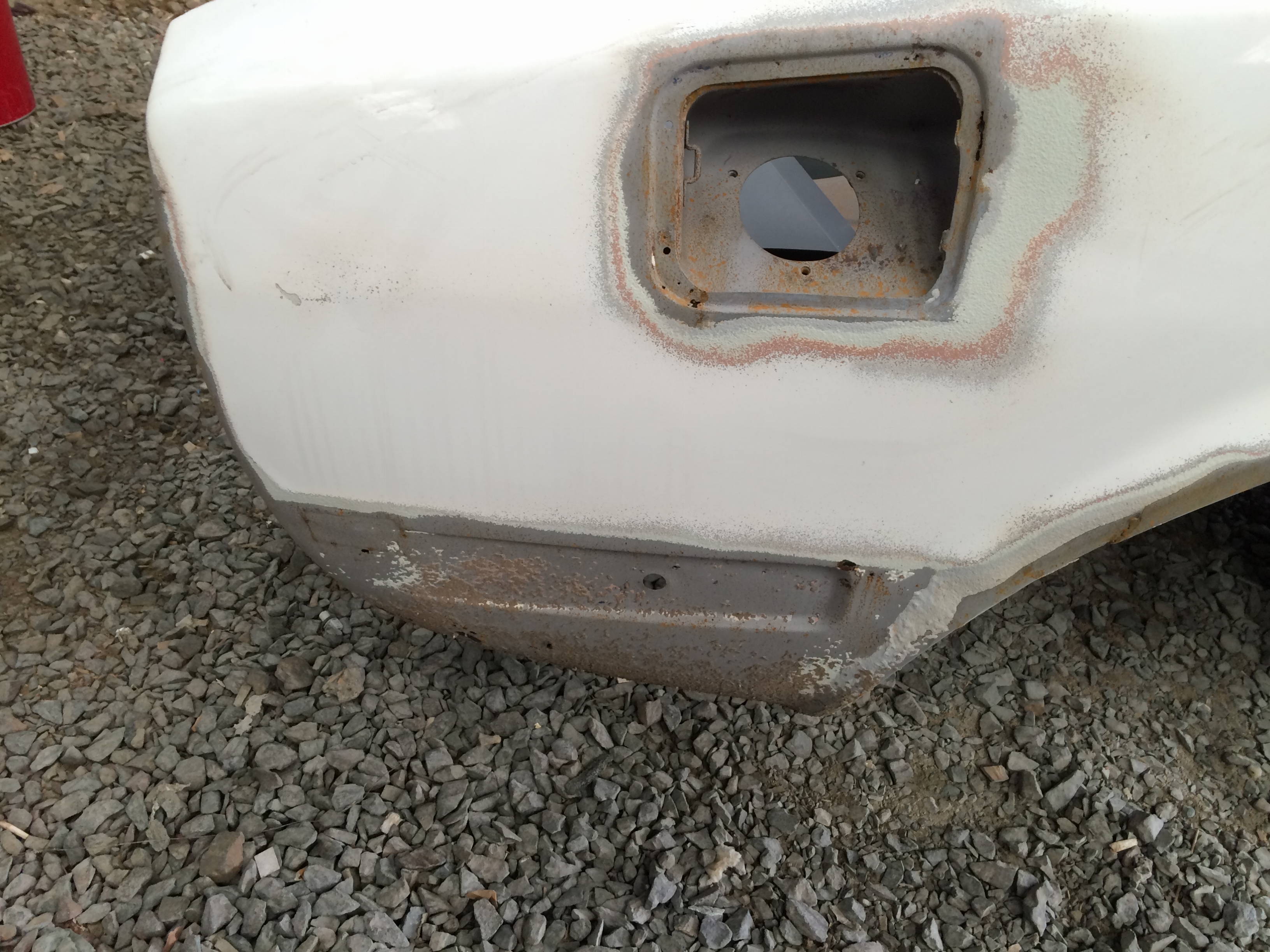

 J'ai fait sabler ma 240Z en septembre sans enlever le blaxon. Si tu as toujours celui d'origine, il se craque et vient très vite, pas vraiment besoin de l'enlever avant.
 J'ai payé 500€ en espèce le sablage par un pro.
 Je te conseille de ne pas sabler les ailes arrières, les montants et le toit, cela afin de ne pas déformer la tôle.

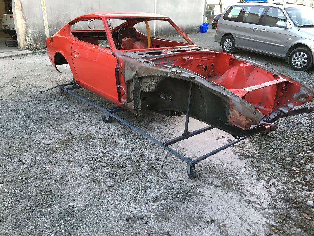

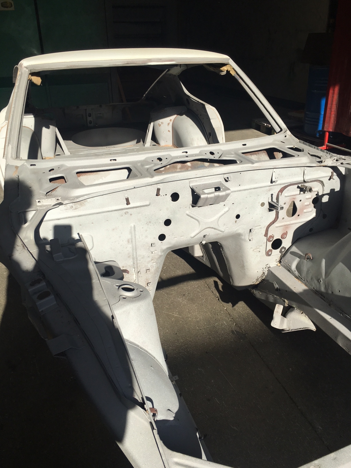

 C'est surtout le dessous et les intérieurs d'ailes qu'il faudrait sabler je penseEnvoyé par Greg de Ré Voir le messageSalut Kerouan, en effet le carrossier se garde les ailes et le toit il les fera a la main... sablage intérieur, compartiment moteur, avant, et si possible le dessous.... pour les prix oui j'ai a peut prêt la meme on verra a la fin...280Z et 240Z.
 Y a un tourne broche en région parisienne (78) à récupérer... elle a servi à une 260Z 2+2. Je pense que notre expert Joël sera d'accord pour la vendre.Scorpion93, Sodeskhahhh , 280Z d'origine, 126 000 miles , 280Z d'origine, 126 000 miles  moteur refait a priori il y a 26 000 miles. Pour rappel origine Mercedes moteur refait a priori il y a 26 000 miles. Pour rappel origine Mercedes
