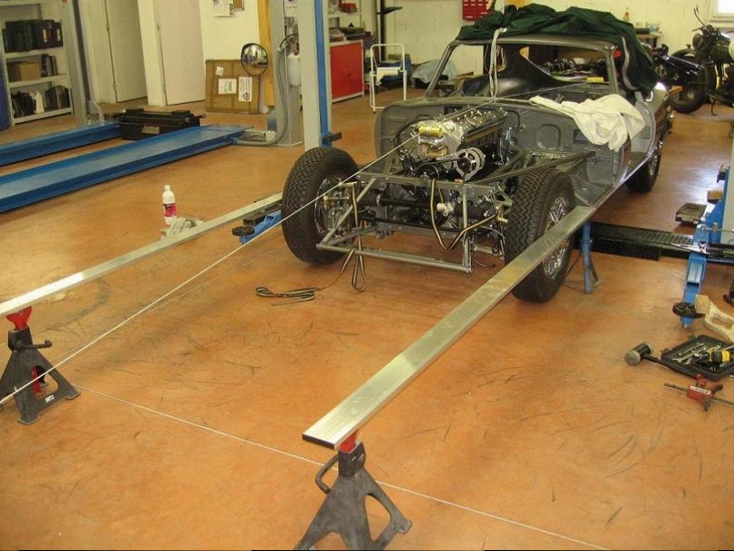

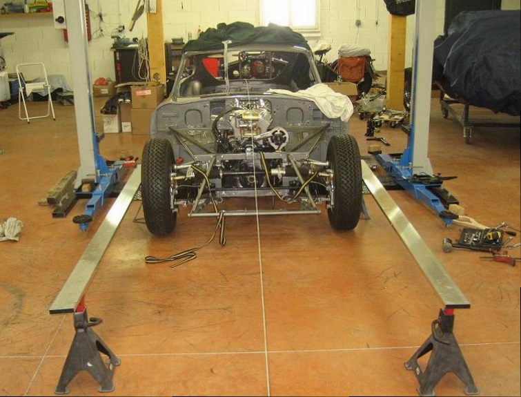

réglage du pincement de manière artisanale , mais précise ;
  • réglage du pincement de manière artisanale , mais précise ;
Nom : 		pincement-1.jpg
Affichages :	899
Taille :		349,9 Ko
ID : 			228437 J'en avais parlé sur le post concernant la préparation des autos du MCH réceptionnées chez Hubert, concernant le réglage facile du pincement , et bien voilà deux photos d'un restaurateur d'une Type E qui a adopté le système avec des règles de maçon encore plus longues , donc plus précis encore : Cliquez sur l'image pour la voir en taille réelle
Nom : 		pincement-2.jpg
Affichages :	855
Taille :		312,4 Ko
ID : 			228436super simple, si ça peut vous servir , tant mieux, sinon allez donc chez Speedy !!!!vous comprendrez vite votre douleur !!
    Les mécanos japonais avaient leur version format valise en avion: Court, moins précis, mais fonctionnel.
    Là, on est sur du grand format, avec la précision en relation: Super!
    Rien que pour les deux règles...Il faut pouvoir les utiliser souvent ou pour autre chose... et surtout les conserver parfaitement droites.
      Salut Didier.. je confirmes l'efficacité déconcertante d'une aussi simple mise en oeuvre... bon après evidement faut les avoirs les deux règles maçons de 6m.. perso achetés a l'époque ou j'ai commencé ma maison et gardé précieusement car hélas ce sont des outils que vous ne récupérez plus jamais (ou totalement dégueulassés) dès lors que vous les prêtés même aux amis... et je sais de quoi je parles.
      Et c'est avec ce système tout simple que j'ai découvert également que le train AR de ma Fiorino pick-up était de travers ou mal réglé si vous préférez.. donc avec cette méthode j'ai pu régler et aligner mes trains AV et AR suite a leur rénovation complète de tous les silents blocs et en second plan faire le parallélisme des roues a un 1/2 millimètre prêt SIOUPLAIT m'ssieurs/dames.... bon !! premier nid de poules que tu te goinfre... tu peut oublier ton 1/2 mm, mais bon tu sais au fond de toi que ta fait un good job au départ..
      Merci Didier.. en effet très utile (et a moindre frais) lorsque l'on veut éviter de se faire e........ par des centres autos pas toujours aimables et compétents de surcroit.
