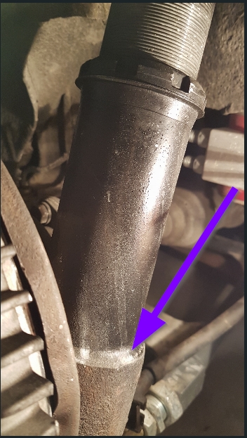

          J'ai mis les photos de mes combinés arrière. Il y a plusieurs points qui me travaillent:
          1 Sur tout les sites qui vendent des D2 Street pour nos Titines, ils parlent tous qu'il faut souder les fixations des jambes de forces. Sur la mienne aucune soudures!!!! Les combinés se montent en lieux et place des amortos d'origines!!!!
          Pourtant là, ce sont bel et bien des soudures.. Cliquez sur l'image pour la voir en taille réelle

            Le jour ou tu la mets sur chandelles regarde ton montage et dis moi si c'est le même que moi ca serait top !!!

            Pour les soudures tu les as en pièces jointes. Moi j'ai rien de tout ca ni devant ni derrière!!!

              On va y aller par étape je sens qu'il y'a confusion
              Envoyé par michelangelo Voir le message
              Pas besoin de la mettre sur chandelles pour te dire que le montage est le même, tu as des D2 Street, j'ai des D2 street, la seule et unique façon de les monter sur une S30 est de souder le tube à la jambe de force.
              Je me répète mais sur les photos que tu as envoyées, c'est bel et bien soudé
