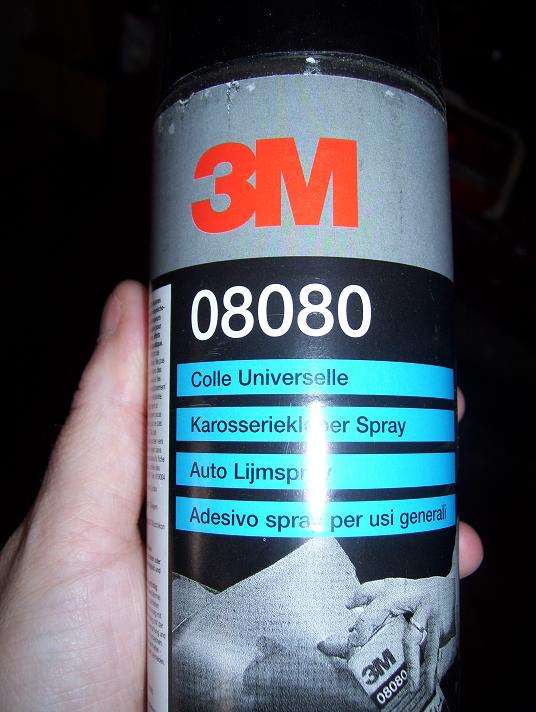

      la 3M m'a ?t? vendue par "comptoir de la carrosserie"

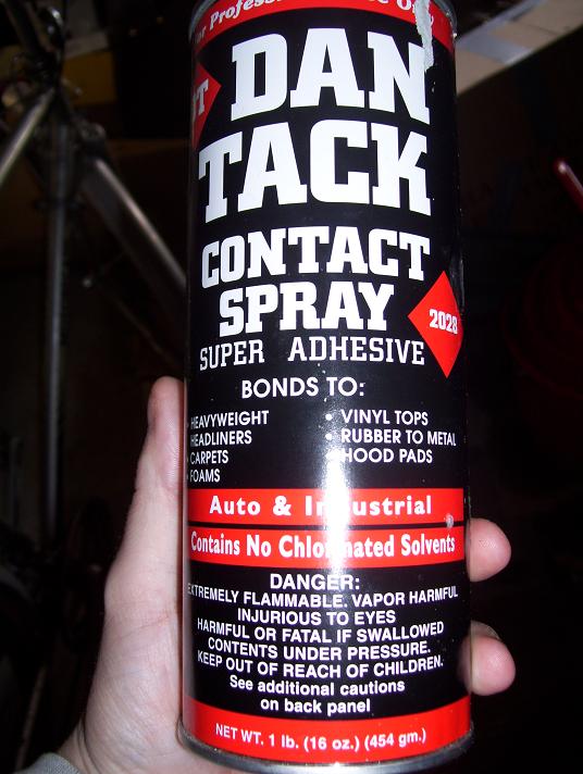

      la Dan Tack est ce qui vient dans le kit ciel de to?t de chez Motorsport
      par contre, pas de composition...

                la 3 M est tres bien il faut encoller les deux parties à coller attendre que ça seche un peu et ensuite assembler le ciel sur le pavillon

                    Effectivement, 3M néoprene en spray.
                    Faut pas se louper au moment de l'assemblage, ça colle très fort...
