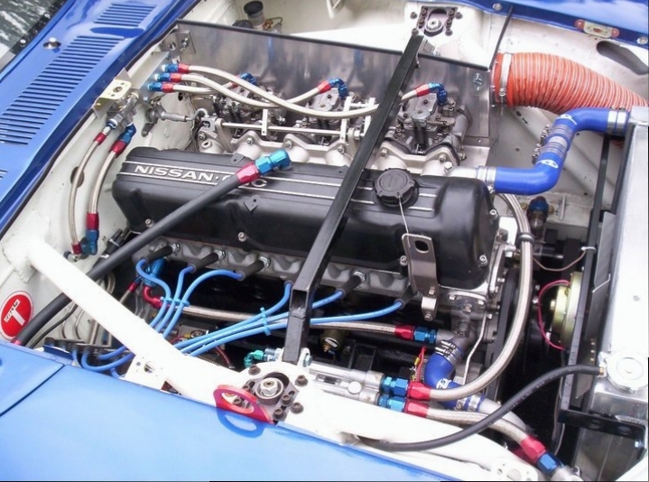

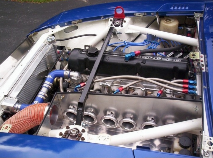

                            OK,Sean , je vais en faire de plus précises . l'esprit de la construction est le suivant : faire aspirer l'admission un air le plus frais possible ( densité de l'air= remplissage = puissance )
                            dans mon cas, ne pouvant et ne voulant pas faire une boite avec filtre à l'entrée ,( mes cornets sont à 5 cms du puits de suspension et des maitre cylindres ), en dehors d'une tôle pare chaleur sur les pipes d'échappement qui descend jusqu'au longeron, j'ai fait également une feuille de polyester en deux parties, qui sépare le début des cornets depuis la ligne de capot jusqu'au longeron . Juste un filtre de hotte devant les trous de gauche sur la paroi porte radiateur, sachant que toutes les parties entourant le radiateur sont fermées par des plaques poly, y compris un carénage intégral sous l'avant .L'air est donc obligé d'aller soit dans le radiateur , avec le petit radiateur d'huile derrière en bas, soit à droite dans le compartiment admission .
                            Tout n'est pas strictement étanche , notamment à l'arrière au dessus de la colonne de direction, mais s'en approche .
                            C'est relativement efficace, car avec le logiciel mégasquirt , quand la sonde température moteur est à 85 ° , par exemple, l'autre jour, sous la canicule, ma sonde de température air admission n'était qu'à 40° ;
                            Autre chose : les essais faits par les membres HybridZ en soufferie, ( le tableau a disparu pour les non donateurs ) montrait bien que fermer l'avant de la Z et laisser juste une petite ouverture améliorait considérablement la trainée ( oui, mademoiselle ) de l'ordre de 10 cv il me semble . Ils ont fait un travail important de recherche sur l'avant, l'arrière, et les cotés,mais j'ai surtout retenu ça .

                              Merci - j'envie de faire quelque chose similaire, inspirié par ce dans les photos ci-joint mais je reste ouvert à des améliorations/options...! L'airbox n'est pas un option car j'ai parti pour les cornets du longueur réglable chez Emerald et qui seront trop longue sous une boite !
                              Ils paraient que le G-nose était aussi pour aider le passage d'air vers le radiateur ainsi que les aérodynamisme et pourquoi Nissan a arrêté de jouer avec la face avant de série.
