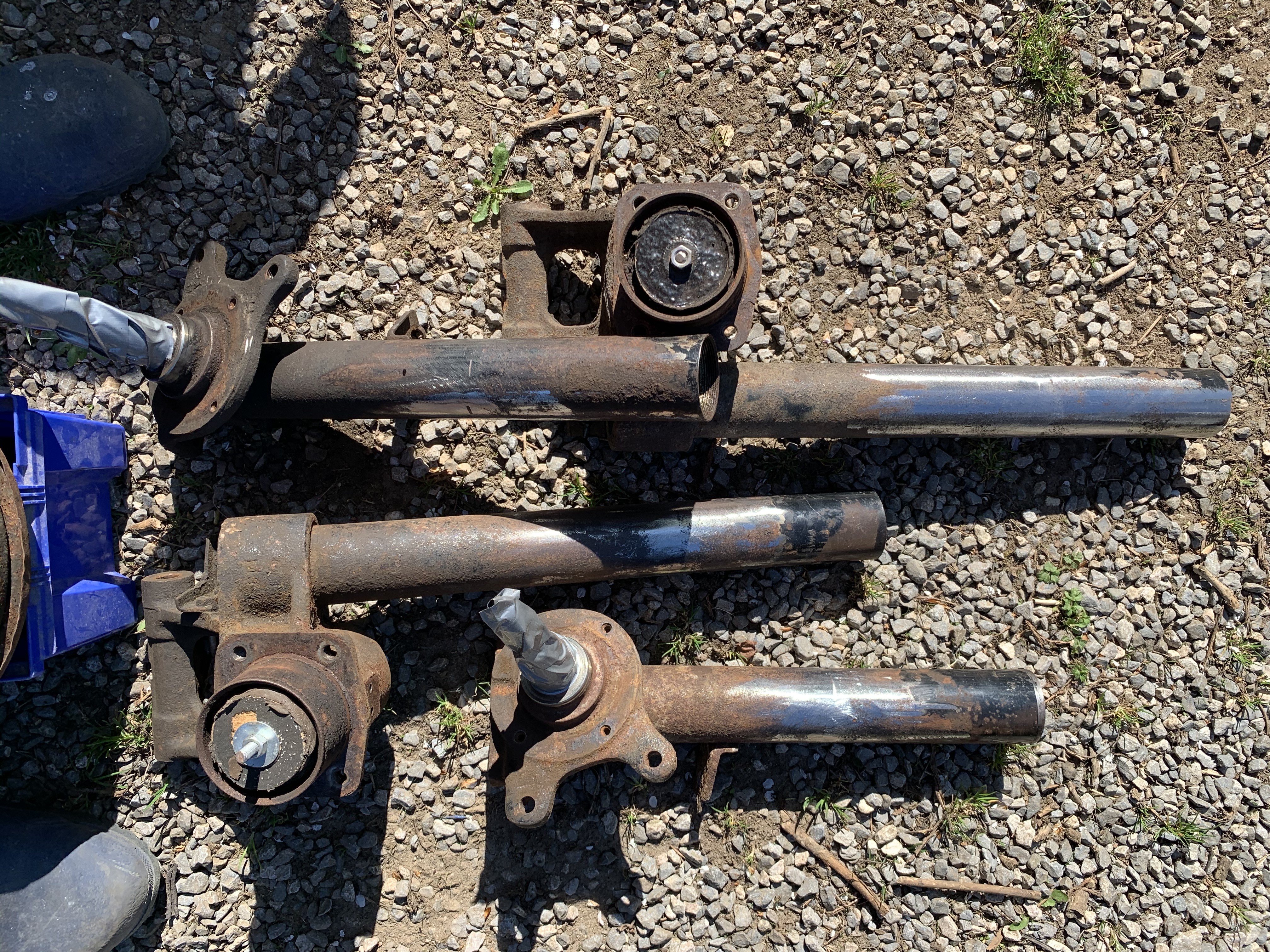

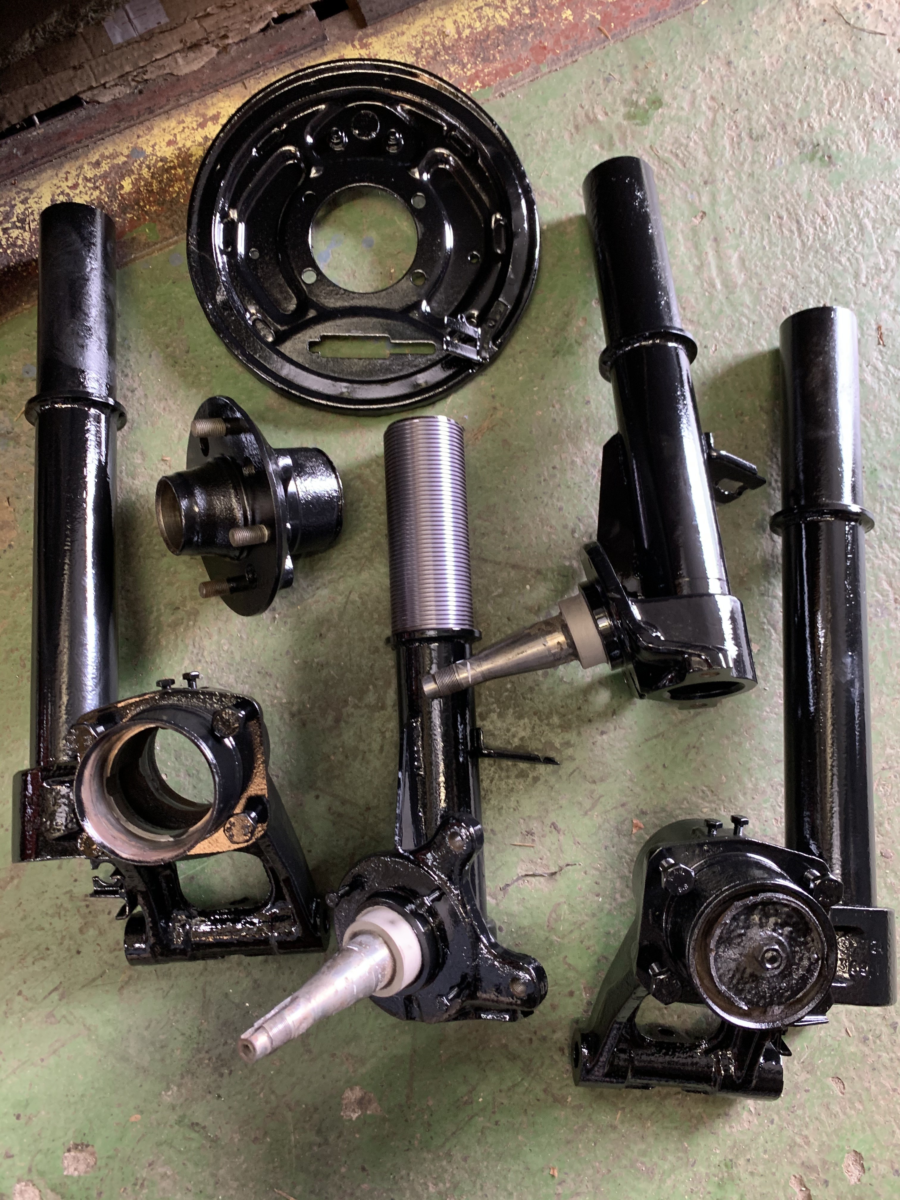

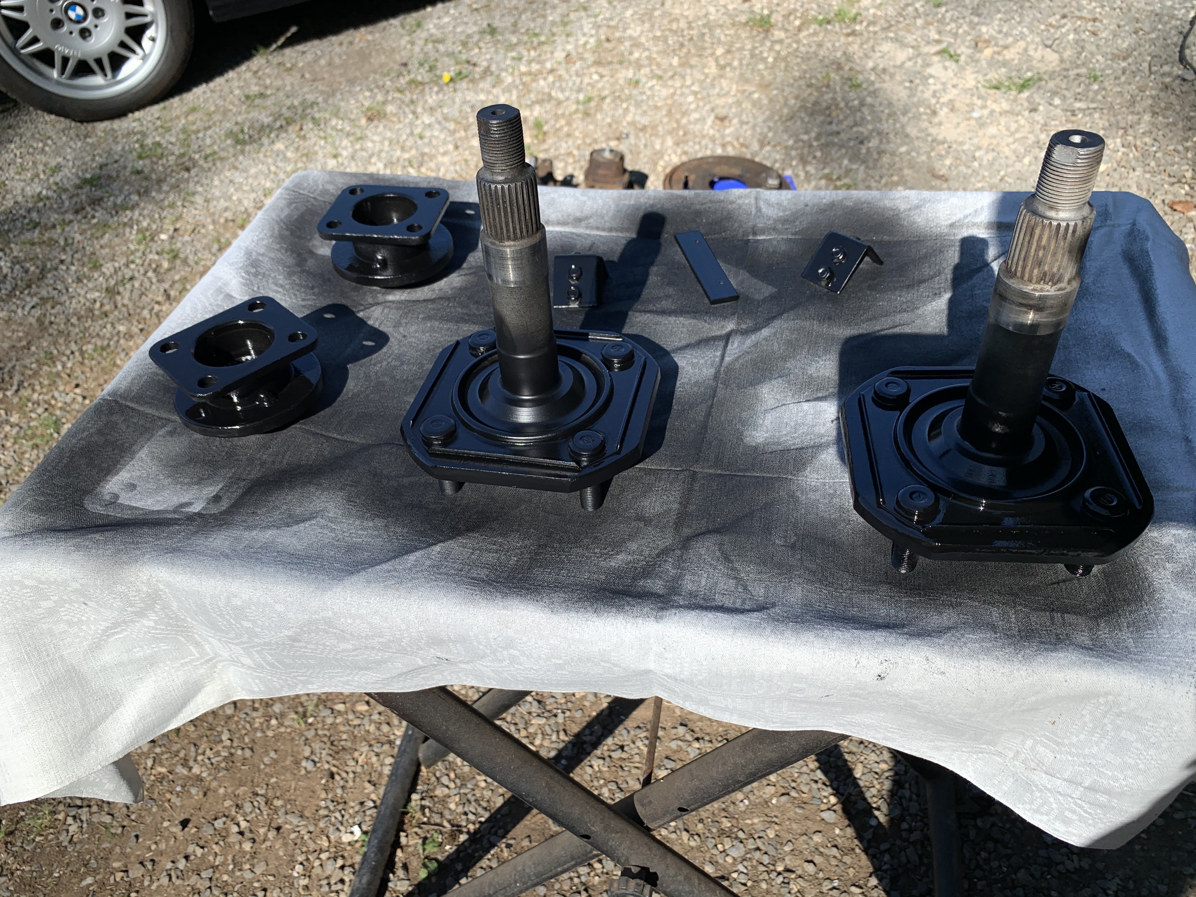

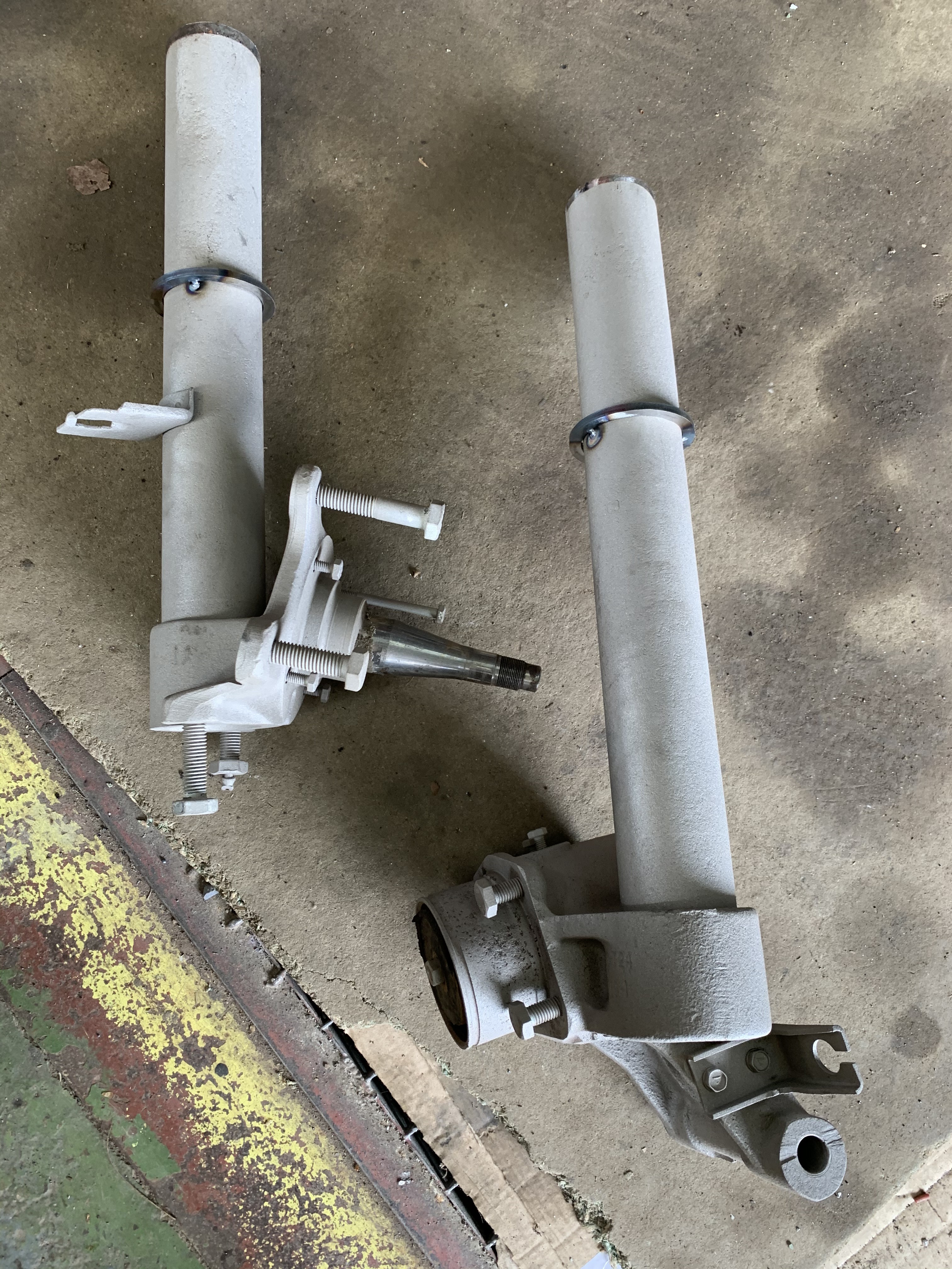

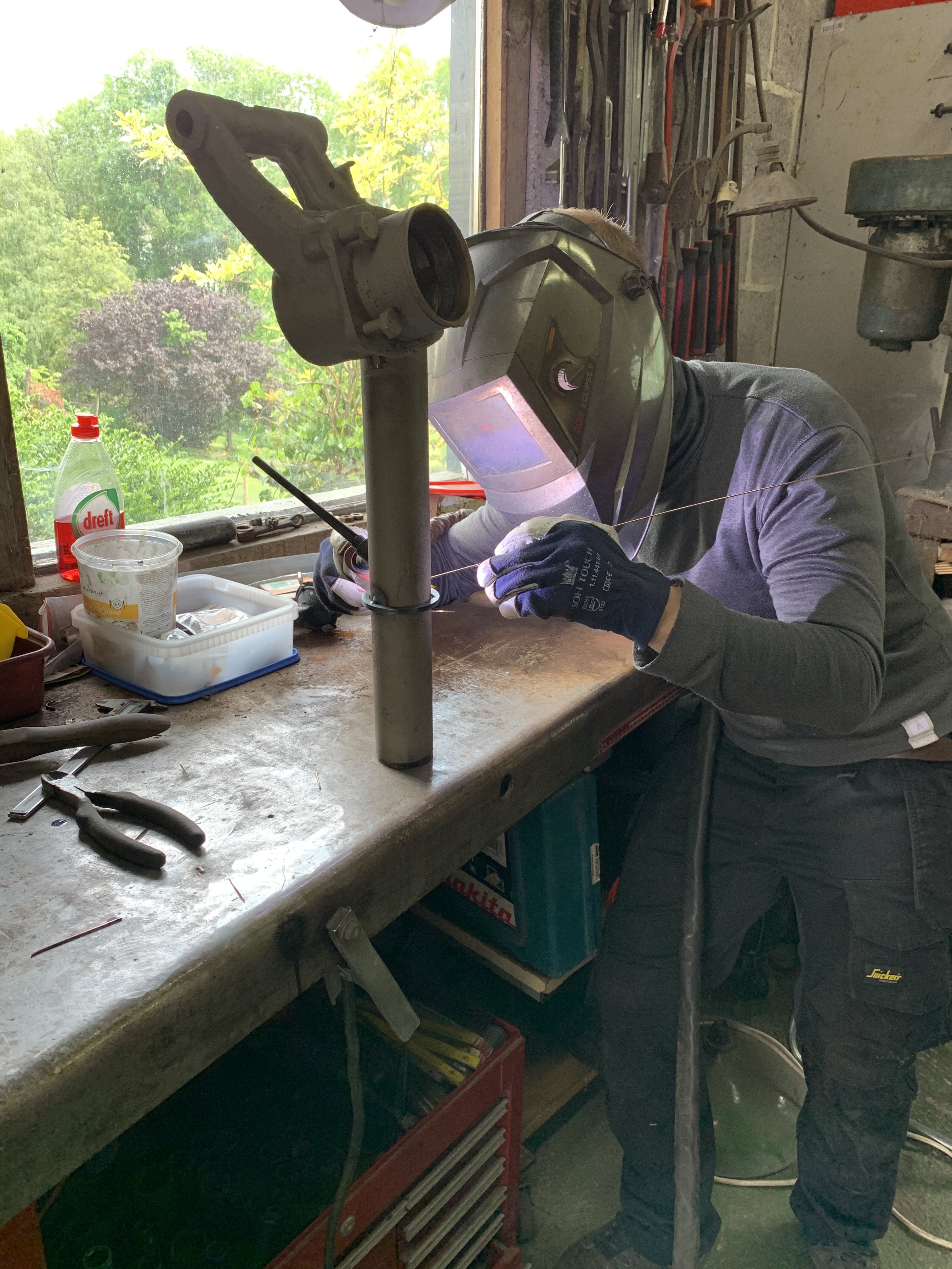

 Voici la fabrication des filetés pour la Z, préparation, sablage, soudure et peinture effectue. Vivement la suite, je continue cette après-midi
 - 1 aime
 Les avants sont prêt à être monté
 - 1 aime

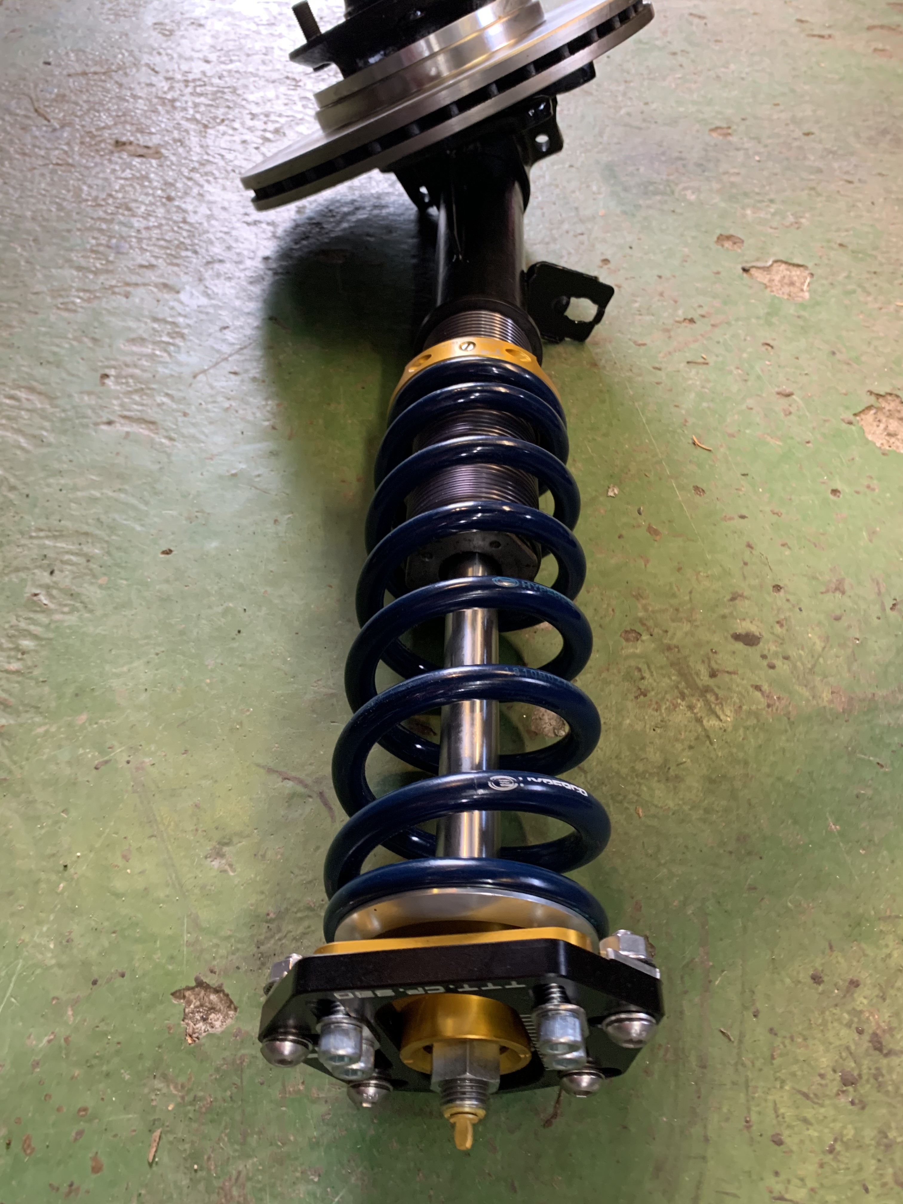

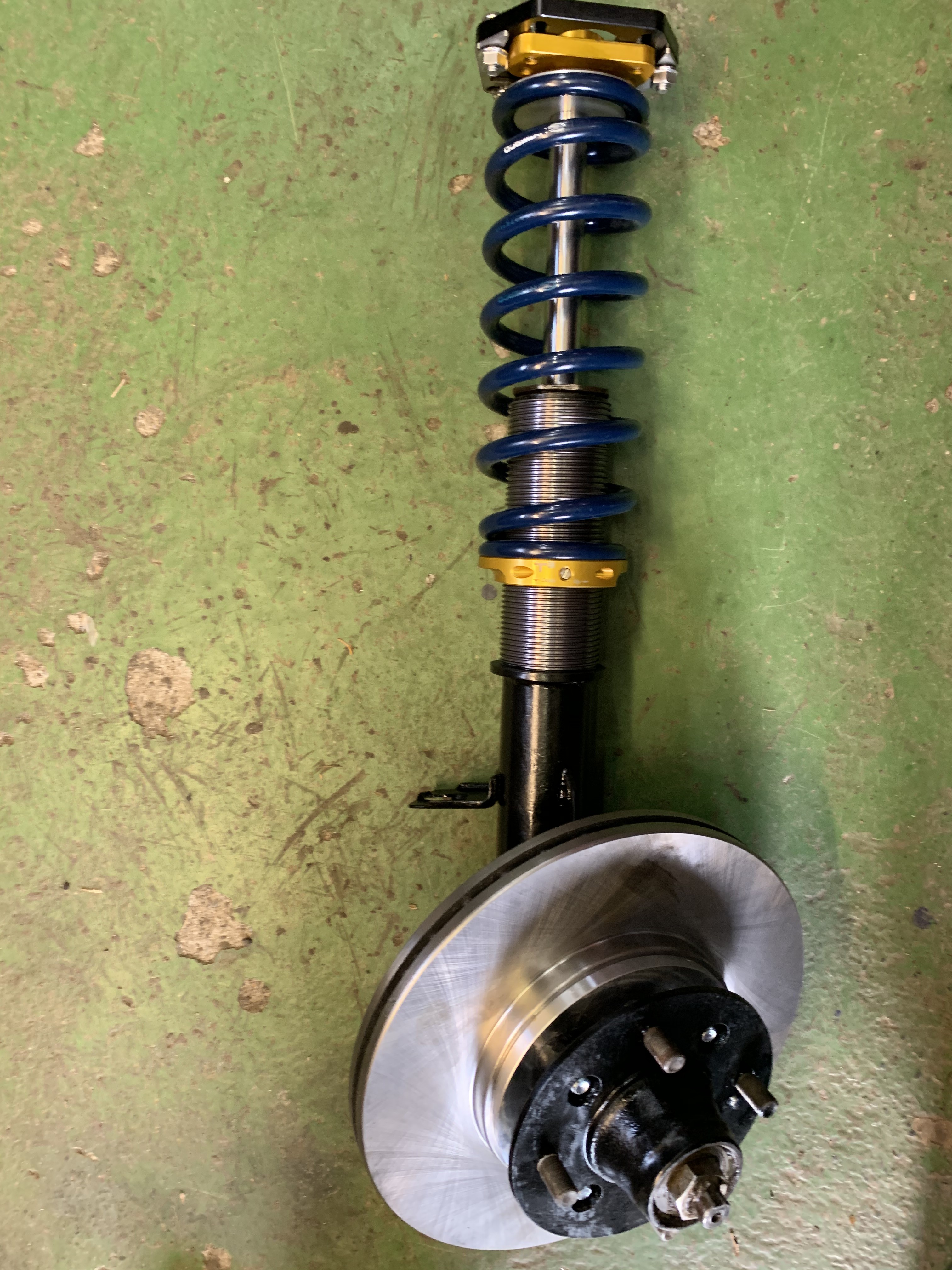

 Joli travail !
 Tu pourrais me redire en quoi consiste la modif sur les jambes de force ?
 Car il y a le filletage intérieur au sommet du tube pour fixer la cartouche de l'amortissement ?
 Et concernant la tête TTT, c'est la rotule sphérique qui prend la rotation du ressort au braquage ou bien il y a une butée à bille ?
 Avec le tête de réglage de carrossage (comme sur la photo) il y a une butée spéciale avec roulement plat, si non juste un cône de maintien du ressort contre la buté d'origine.Envoyé par lyskham Voir le messageJoli travail !
 Enlever la coupelle d'origine et souder une rondelle de butée pour la douille fileté.
 On n'y touche pas, et doit encore servir.
 ps; c'est quoi TTT ?

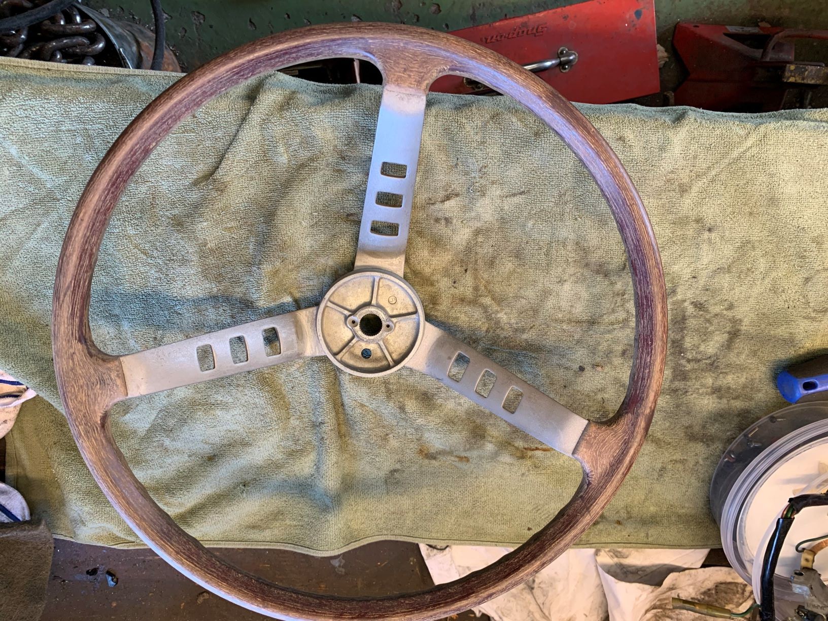

 Volant restauré, je suis content du résultat

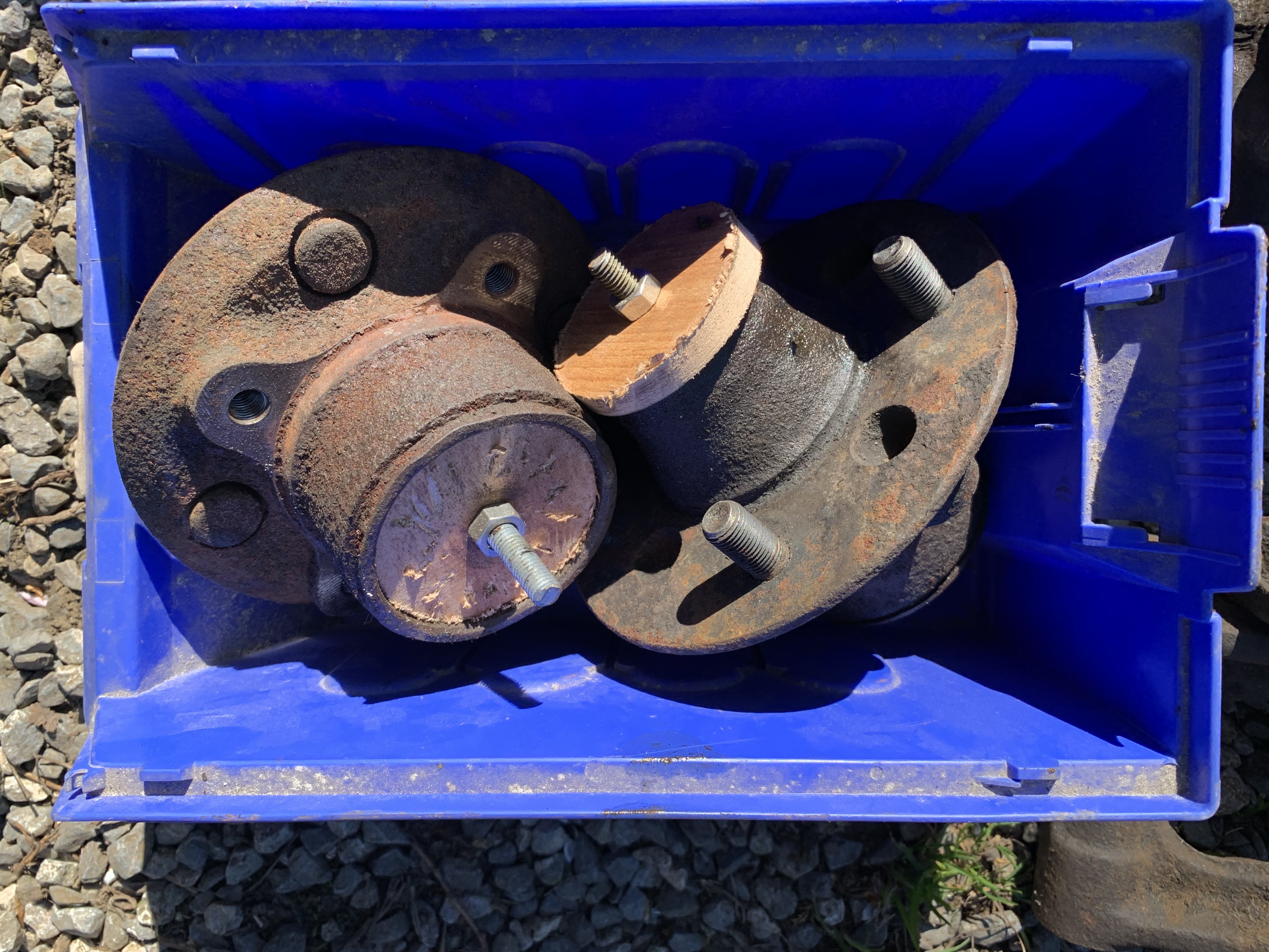

 Merci, j'aime bien de bien faire les choses,pour le moment et depuis longtemps je m'occupe, pas une Datsun mais il faut bien le terminer. Une à la foi très gros boulot 3 photos 3 photos
