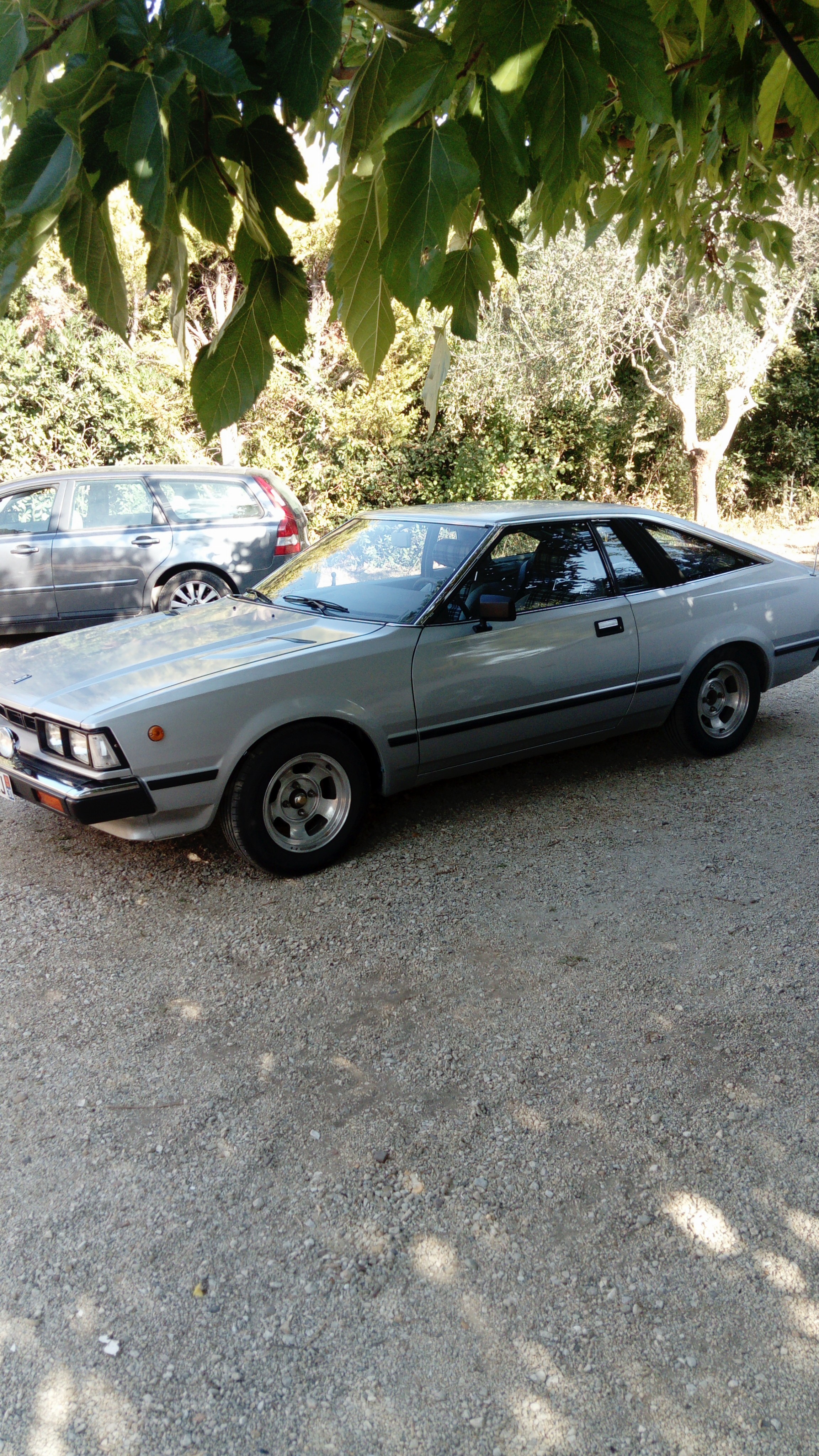

Nom : 		Silvia.JPG
Affichages :	449
Taille :		2,47 Mo
ID : 			240993 Voici la Silvia.
