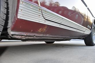

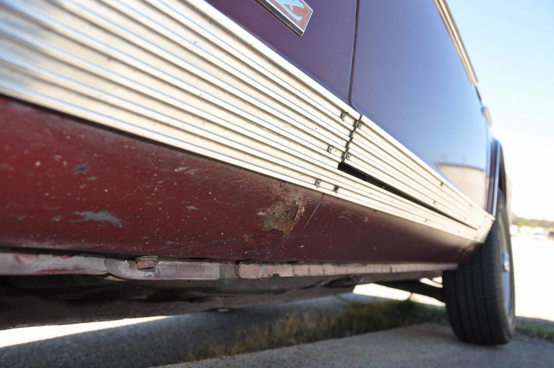

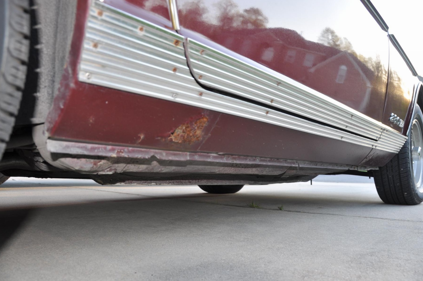

    Salut
    Je vais faire réparer mes bas de caisses attaqués par de la rouille perforante des 2 cotés.
    2 carrossiers, 2 solutions identiques = on coupe, on remplace, on repeint.
    1er devis 700€....2ème 1300€

    Les rivets rouilles...pas bon signe???
    Des avis? des conseils?
    Je prends tout!
    Merci

    Enlève de suite ces machins en alu!!!
    J'ai peur qu'il y ait des surprises en-dessous...
    Pour le prix, le problème c'est quelle va être la qualité du travail...??

      le bout du bas de caisse sous l'aile doit certainement être traité

          Ce sont les bas d'aile avant... mais la question est effectivement : comment est le bas de caisse sous l'aile, une fois celle ci démontée

              Salut, le grain de peinture montre je pense qu'elle a déjà été repeinte, souvent ce "grain" est utilisé pour masquer des pbs...qui à la longue reviennent.
              Il est donc probable que le carrossier trouve des surprises.
              A ta place, je ferai le démontage et grattage moi même, puis devis et comparatif.
              Ensuite le plus simple est d'acheter les pièces de réparation.

                      "Les rivets rouilles...pas bon signe???
                      Je prends tout!"
                      "Enlève de suite ces machins en alu!!!
                      J'ai peur qu'il y ait des surprises en-dessous..."
                      Effectivement, les plaques d'alu doivent être des caches misère.
                      Si tu enlèves les rivets il faudra reboucher chaque trou qui doit être corrodé.Donc pas mal de boulot! Soudure, ponçage,mastic, peinture des bas d'aileset de portières.
                      La corrosion perforante que l'on voit sur les bas d'aile n'est pas forcément la plus chiante à réparer. Il faut voir l'ampleur de la corrosion, peut être que de simple rustines suffisent en découpant jusqu'à la tôle saine.
                      Sur les photos, on ne peut pas voir l'ampleur des dégâts. Il faut voir sur la voiture en grattant la peinture autour des parties malades.
                      Bon courage.
