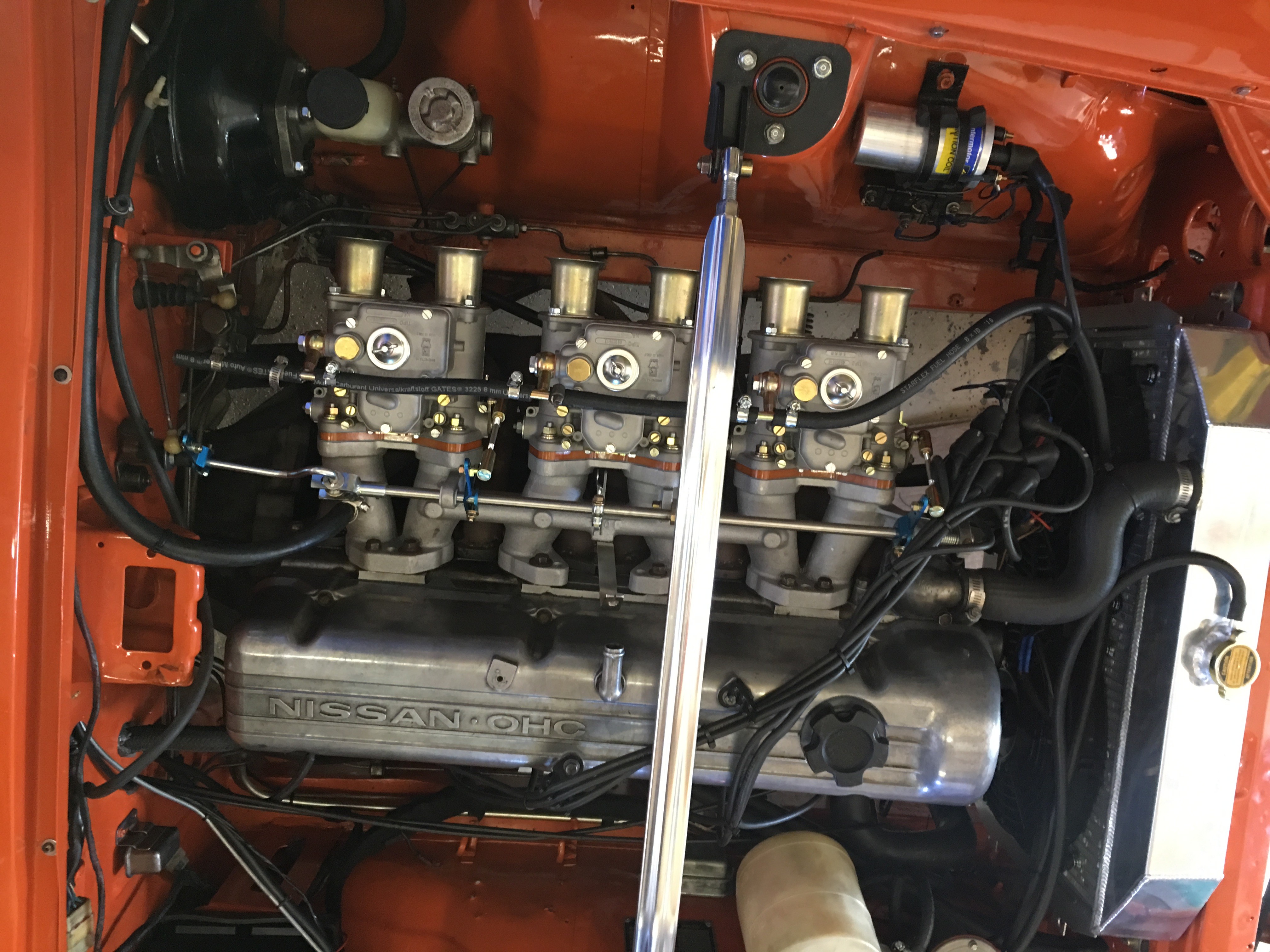

ID : 			242088 Je viens de faire le swap avec des 45 weber italiens refaits à neuf par un Spécialiste, une pipe courte et remontage. J ai un petit soucis ... le cylindre 2 ne s allume pas ... la bougie est noyée ... j ai baissé la richesse, rien n y fait, une prise d air pourrait être à l origine du problème ?

                  Salut ! le problème est résolu... mes bougies étaient noyées par defaut d'allumage (demarreur hs).
                  Le moteur est réglé au petits oignons, grace à un spécialiste des webers de 72 ans qui m'a accordé une matinée complète... merci Alain ! ... un pur bonheur.
                  Nous sommes en :
                  buses de 34 (mais a évoluer pour mettre 36)
                  tubes F9
                  essence 135
                  air 220
                  ralenti 55f8
                  reprise 35
                  starters bloquées
                  flotteurs 26g en laiton (7.5mm / 14 mm)
                  Moteur L26 AAC 280+ culasse rectifiée, volant moteur allégé
                  Résultat : J'ADORE !!!!!!! grosse différence de couple et de puissance... sans parler du bruit !!!! énorme !
