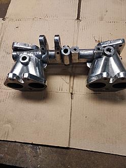

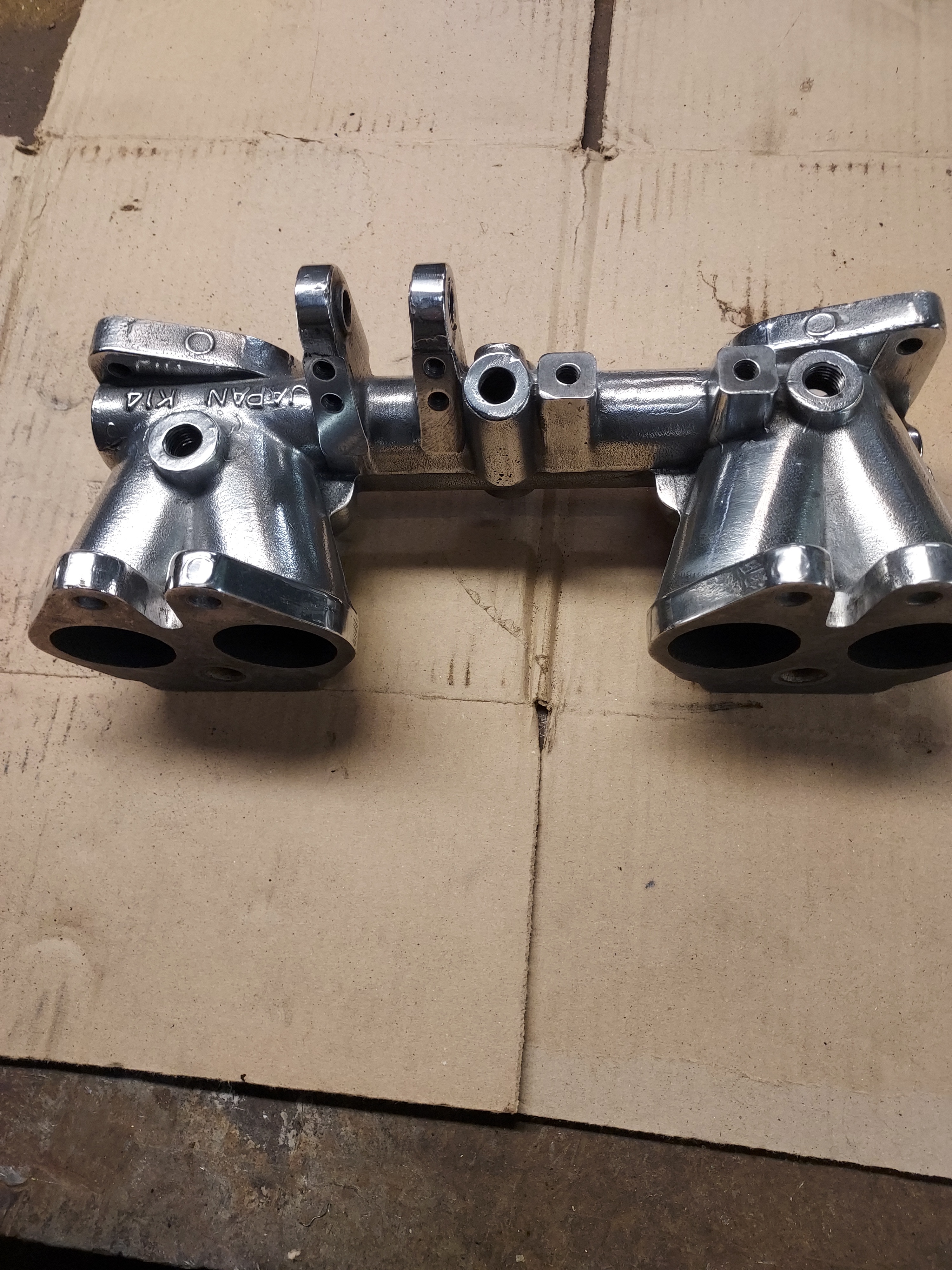

  • Comment tu fais pour avoir un tel brillant sur les pièces en fonderie d'alu ou de zamak ? quel produit ou simplement de l'huile de coude ?
    • gemzed
      gemzed a commenté
      il faut les deux , je pense !!! avec un joli résultat Nissag250 ...!! belle démonstration de restauration a reproduire sur nos anciennes ....

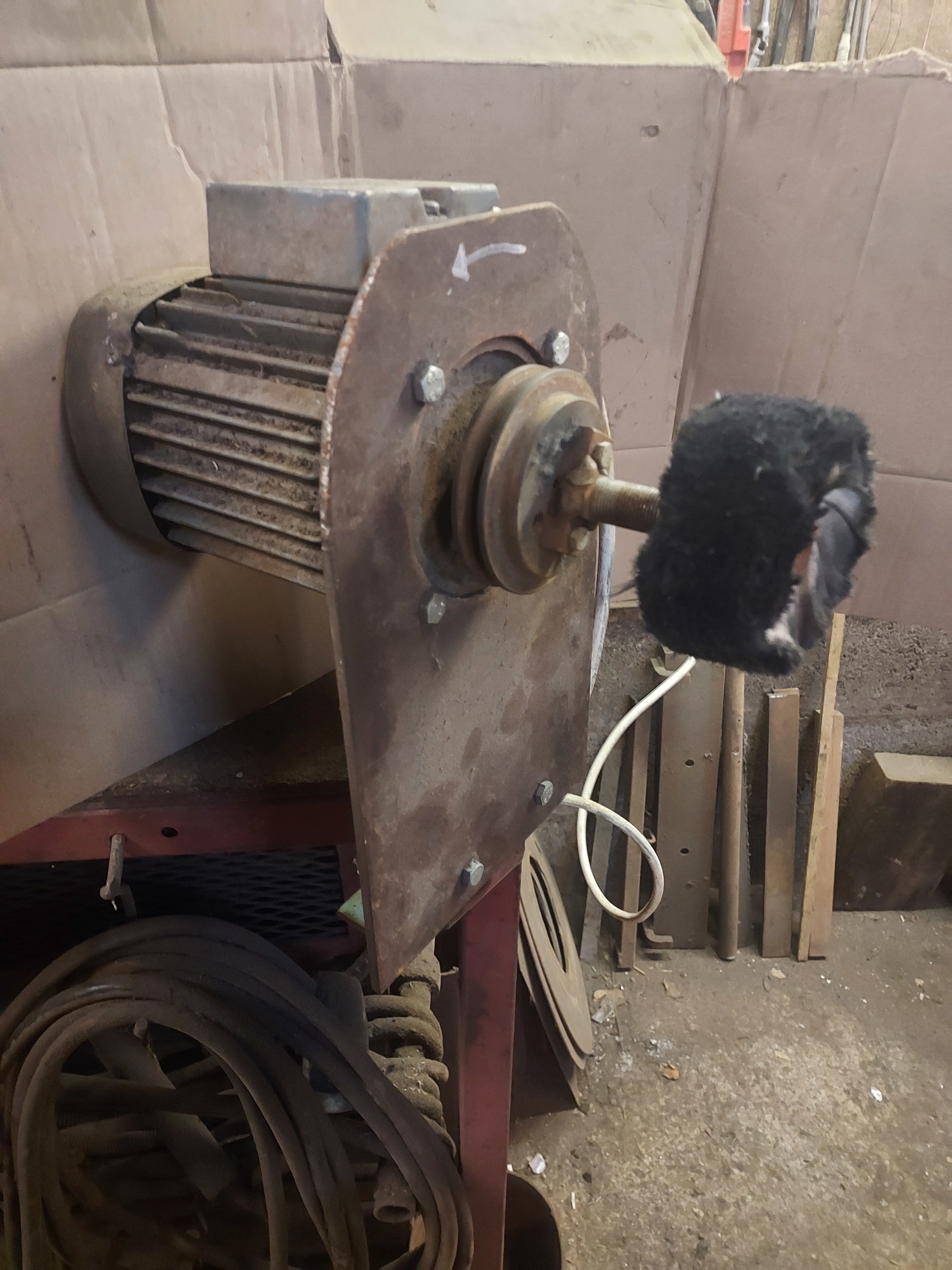

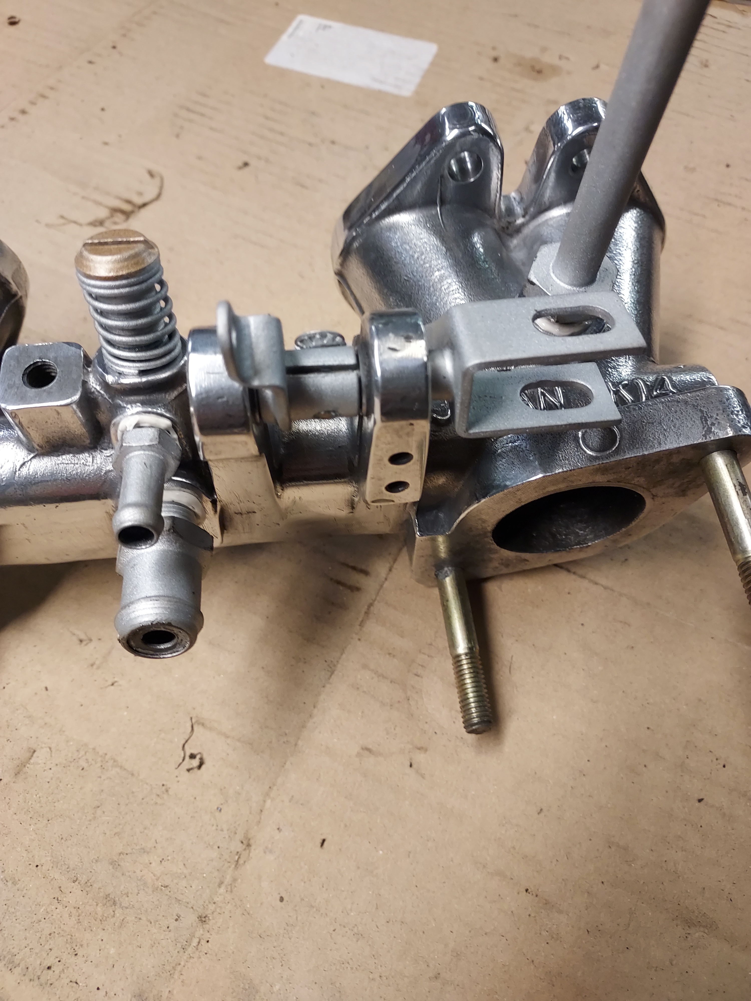

    J'avais acheté un kit de polissage dans ce style
    https://www.matthys.net/fr/kit-de-po...100-mm-1215617

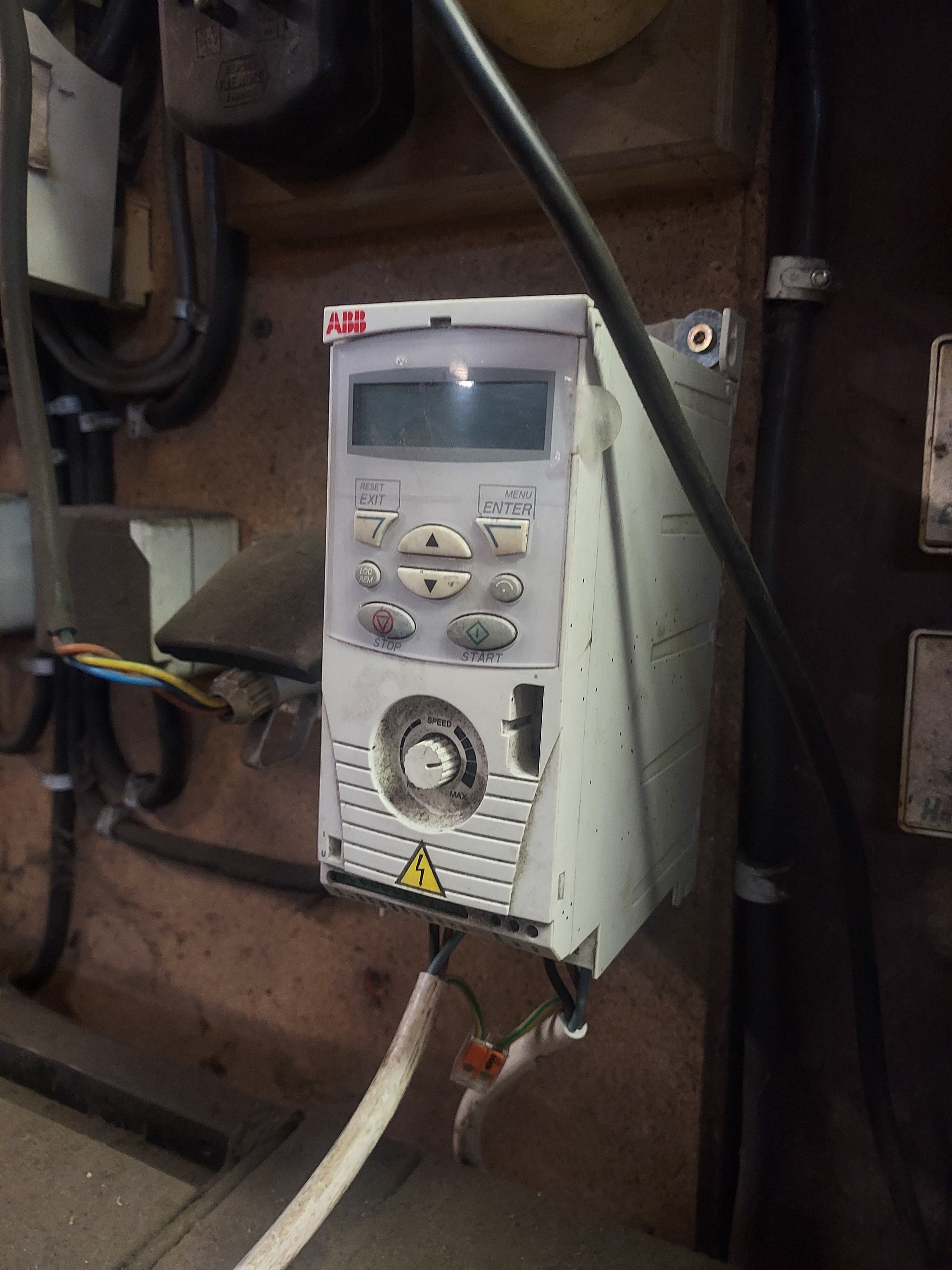

    je l'ai adapté sur un moteur triphasé alimenté via un convertisseur de fréquences pour gérer la vitesse de rotation (j'avais ça en stock d'occas)
    Quand les pièces sont préparées à la brosse métalique (pas au touret ça raye l'alu) pour enlever le plus gros c'est relativement rapide, après
    les angles creux et gros renfoncements c'est compliqué voir inaccéssible avec ces brosses,
    Il faudrait des brosses avec des tissus longs comme utilisent les pro que l'on voit sur les vidéos pour être plus performant .
    Après quid de la tenue dans le temps sans protection, je mise sur le "gras" laissé par la pâte à polir, un peu comme l'effet secondaire des pâtes utilisées pour la peinture ou les chromes.
    Dernière modification par benoit, 28 février 2022, 06h14.

  • Voici mon système pour le polissage
Nom : 		20220228_074514.jpg
Affichages :	386
Taille :		2,17 Mo
ID : 			301933Cliquez sur l'image pour la voir en taille réelle
Nom : 		20220228_074541.jpg
Affichages :	360
Taille :		2,32 Mo

    • Suite du polissage
      Avant
Nom : 		20220301_074833.jpg
Affichages :	368
Taille :		3,28 Mo
ID : 			301938Cliquez sur l'image pour la voir en taille réelle
Nom : 		20220301_074857.jpg
Affichages :	376
Taille :		2,61 Mo
      Après
Nom : 		20220301_121901.jpg
Affichages :	346
Taille :		3,44 Mo
ID : 			301940Cliquez sur l'image pour la voir en taille réelle
Nom : 		20220301_182039.jpg
Affichages :	360
Taille :		2,35 Mo

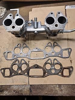

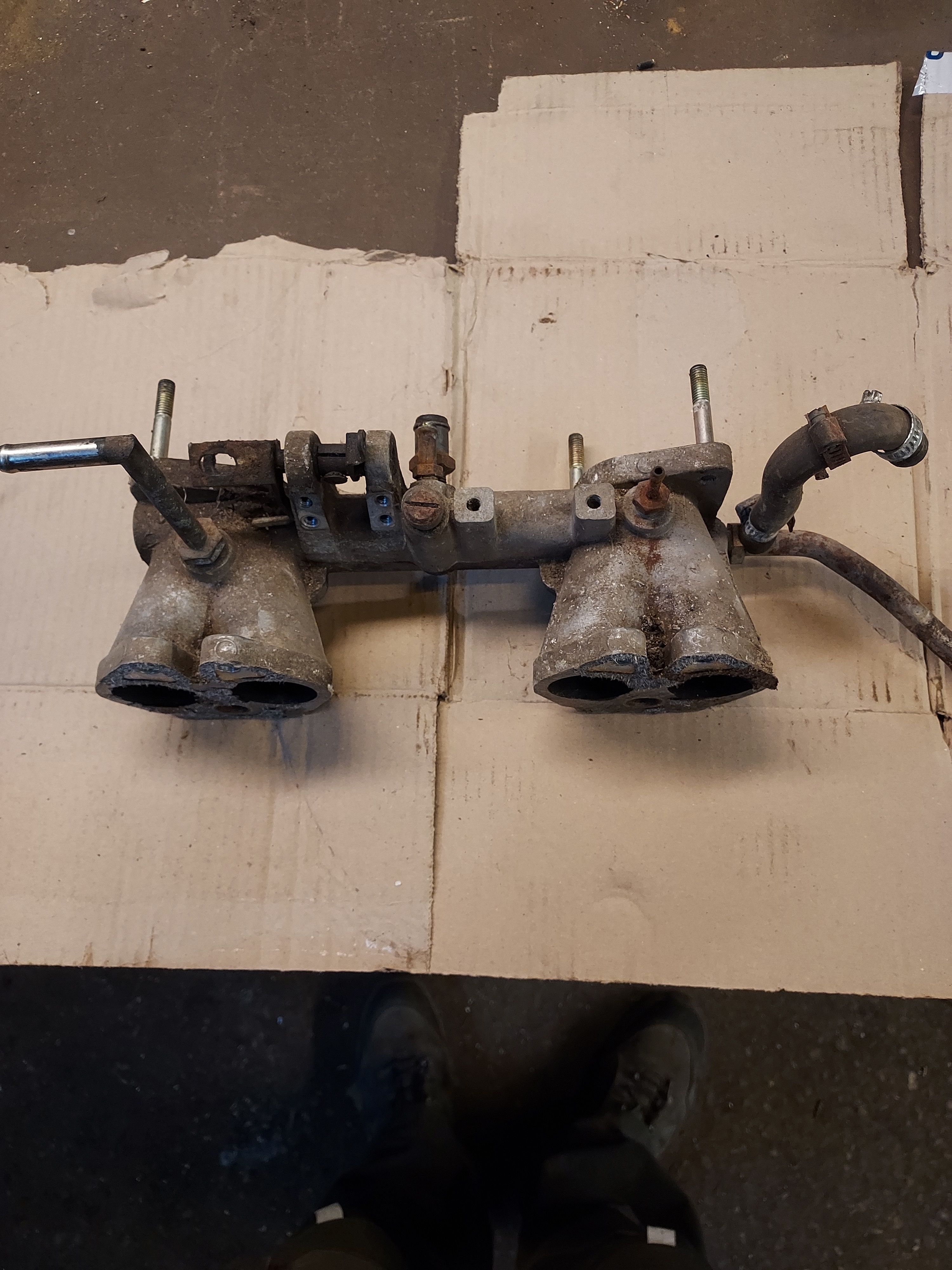

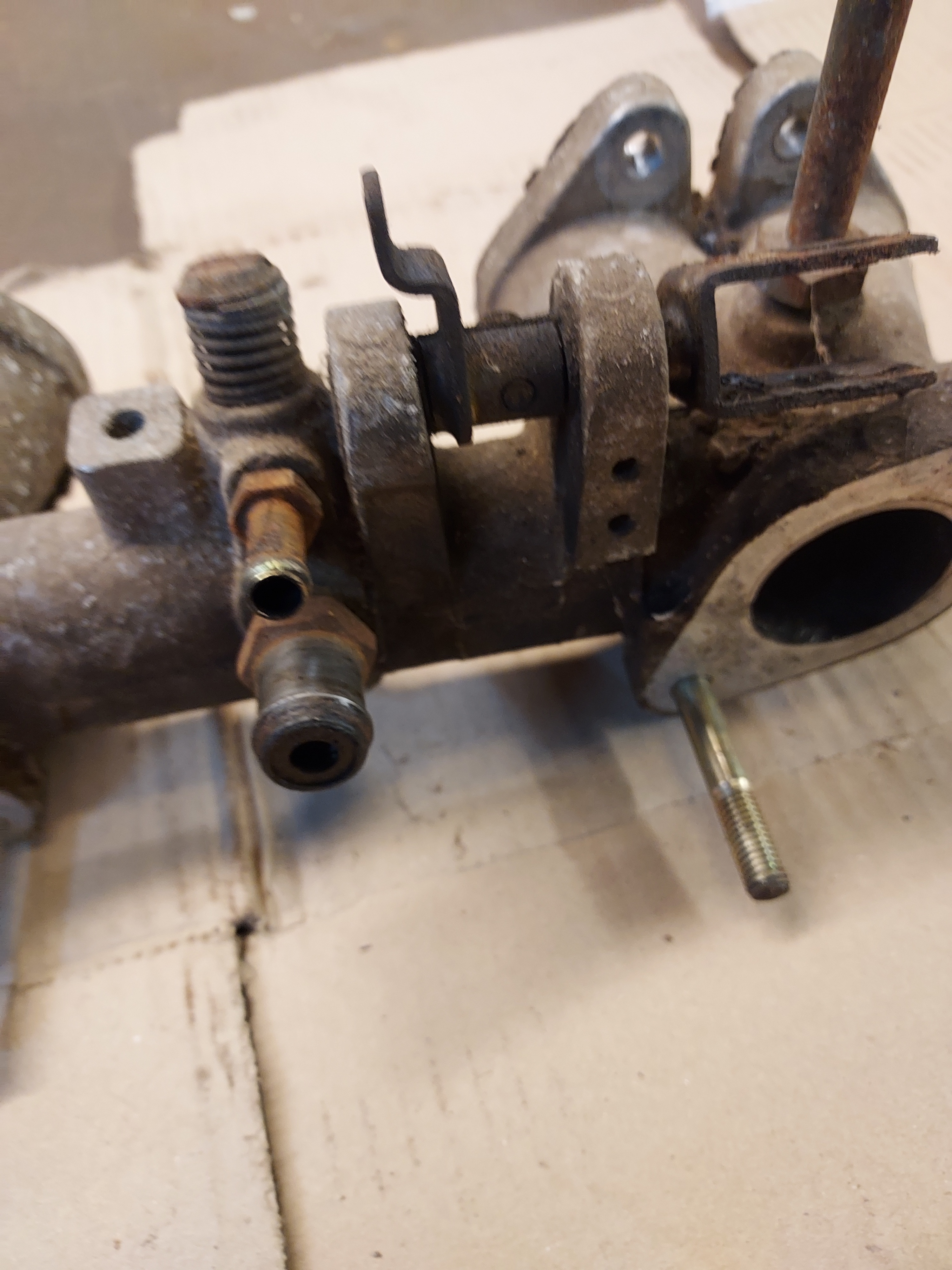

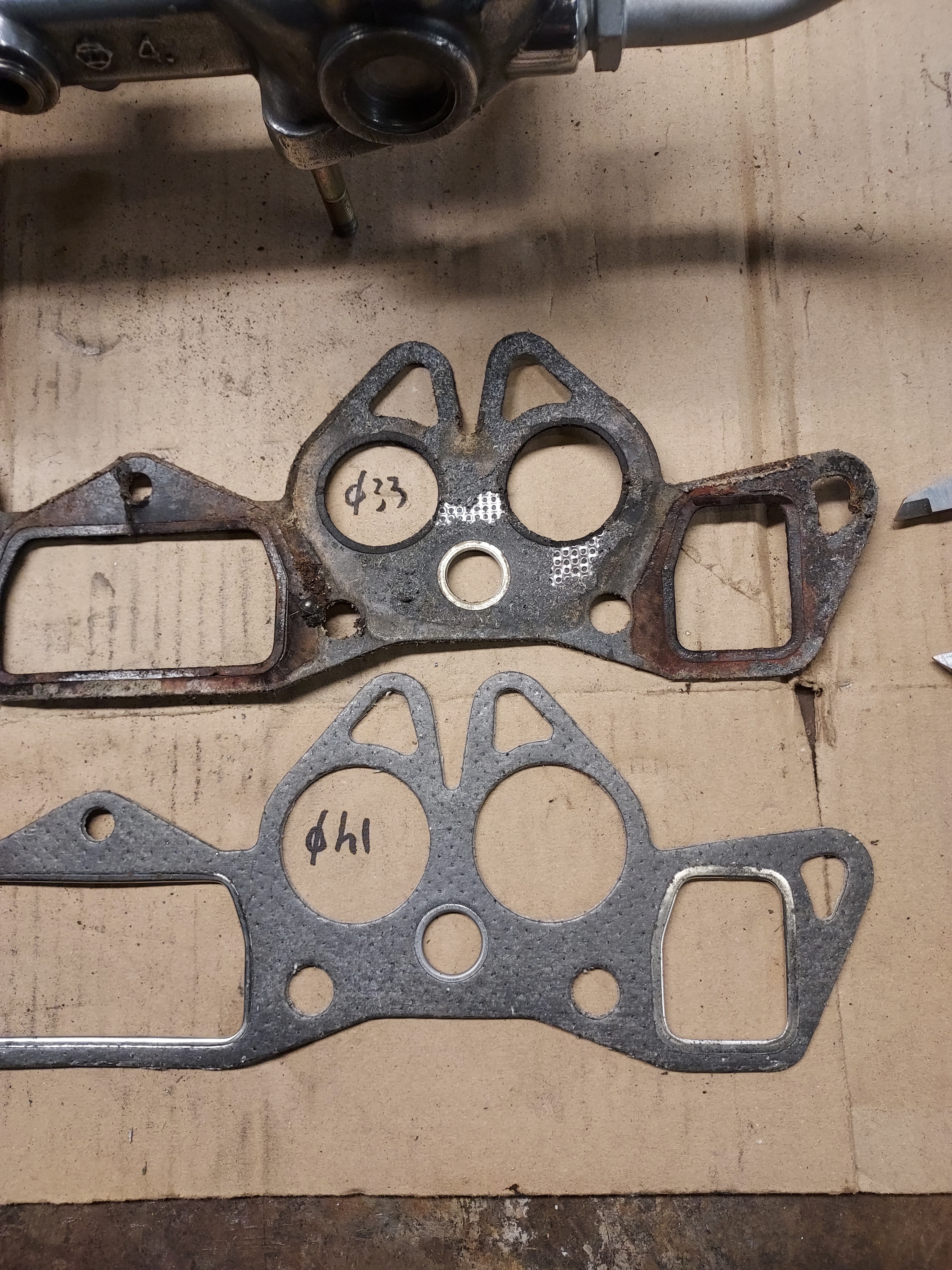

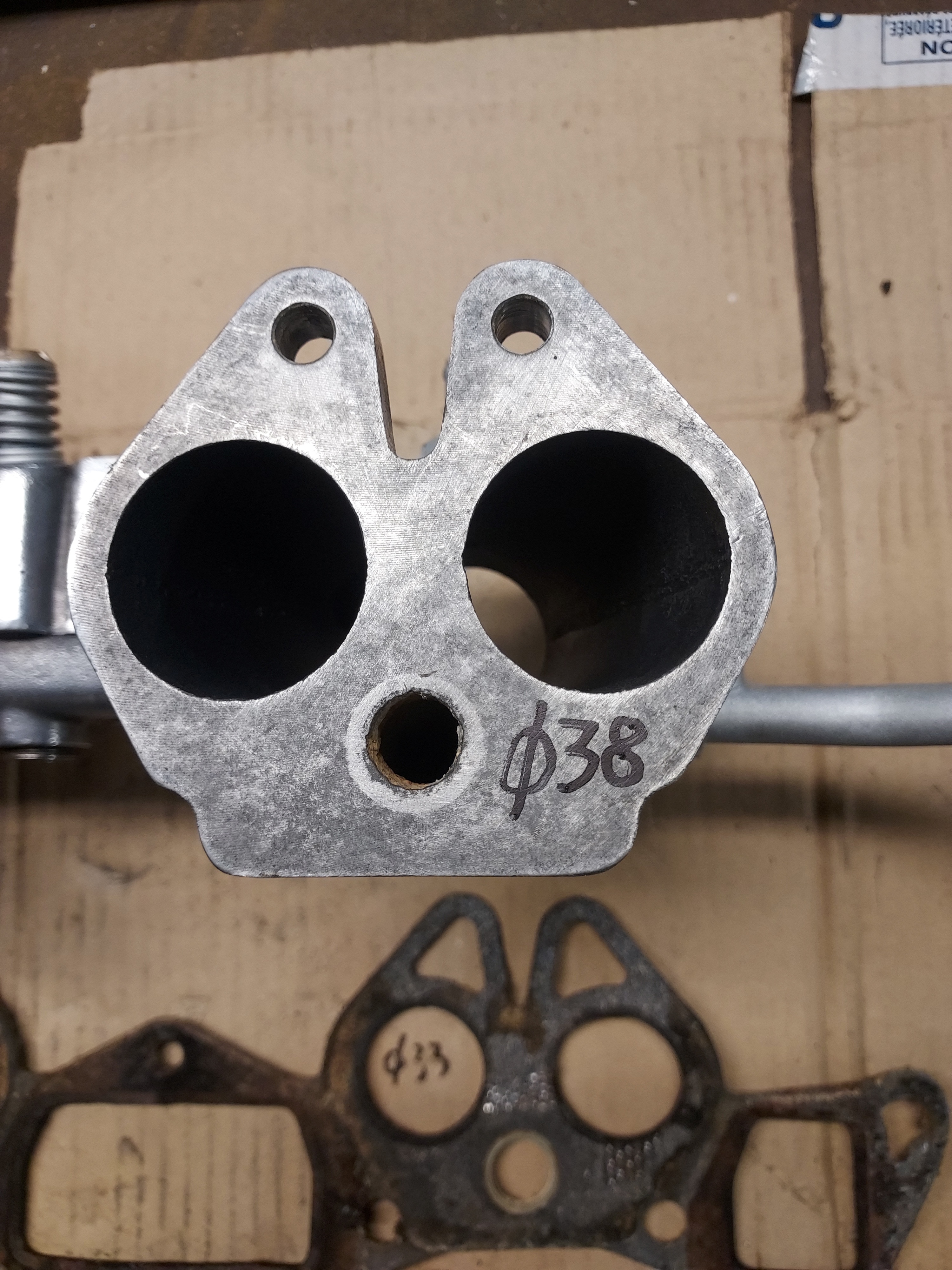

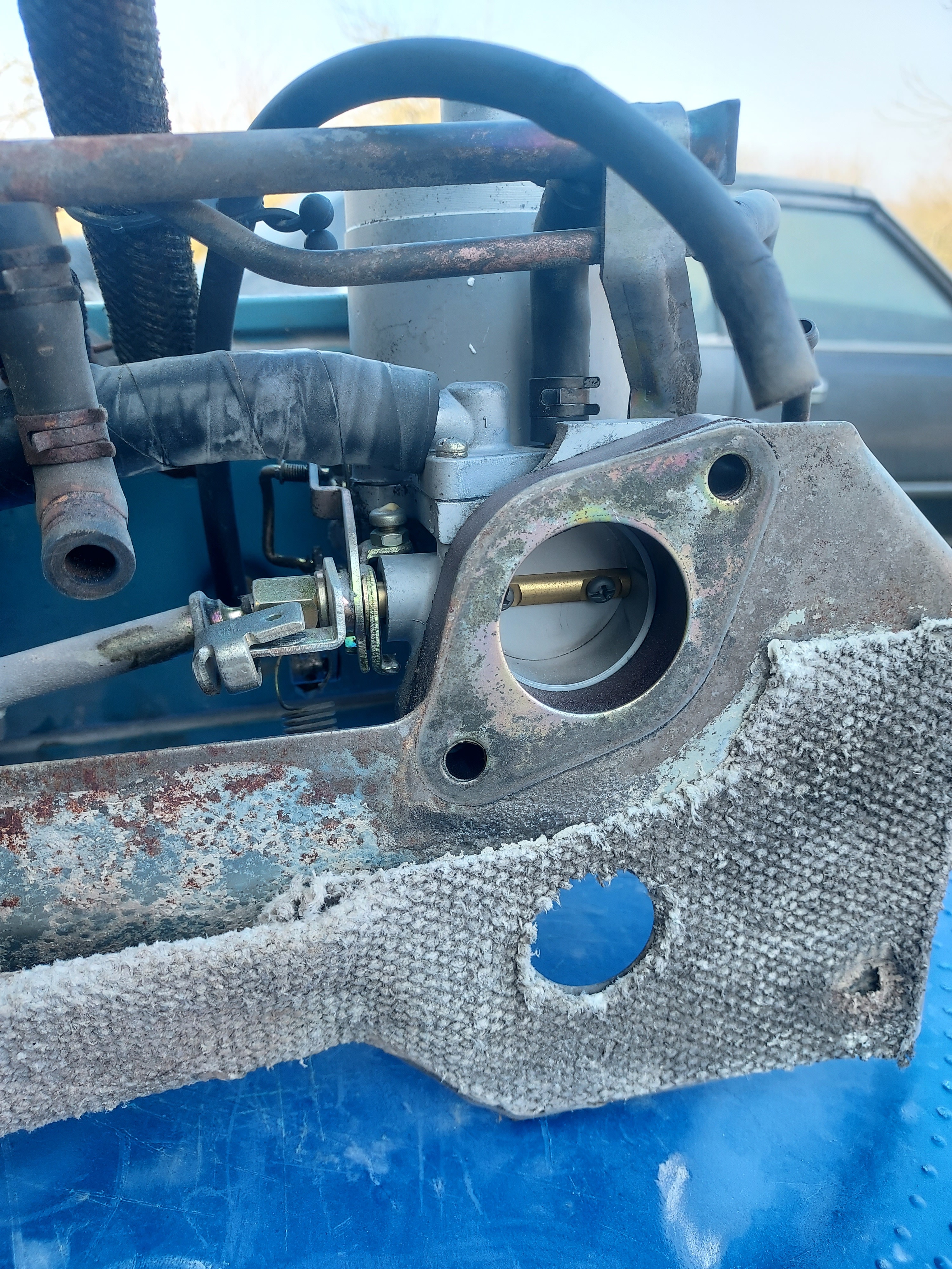

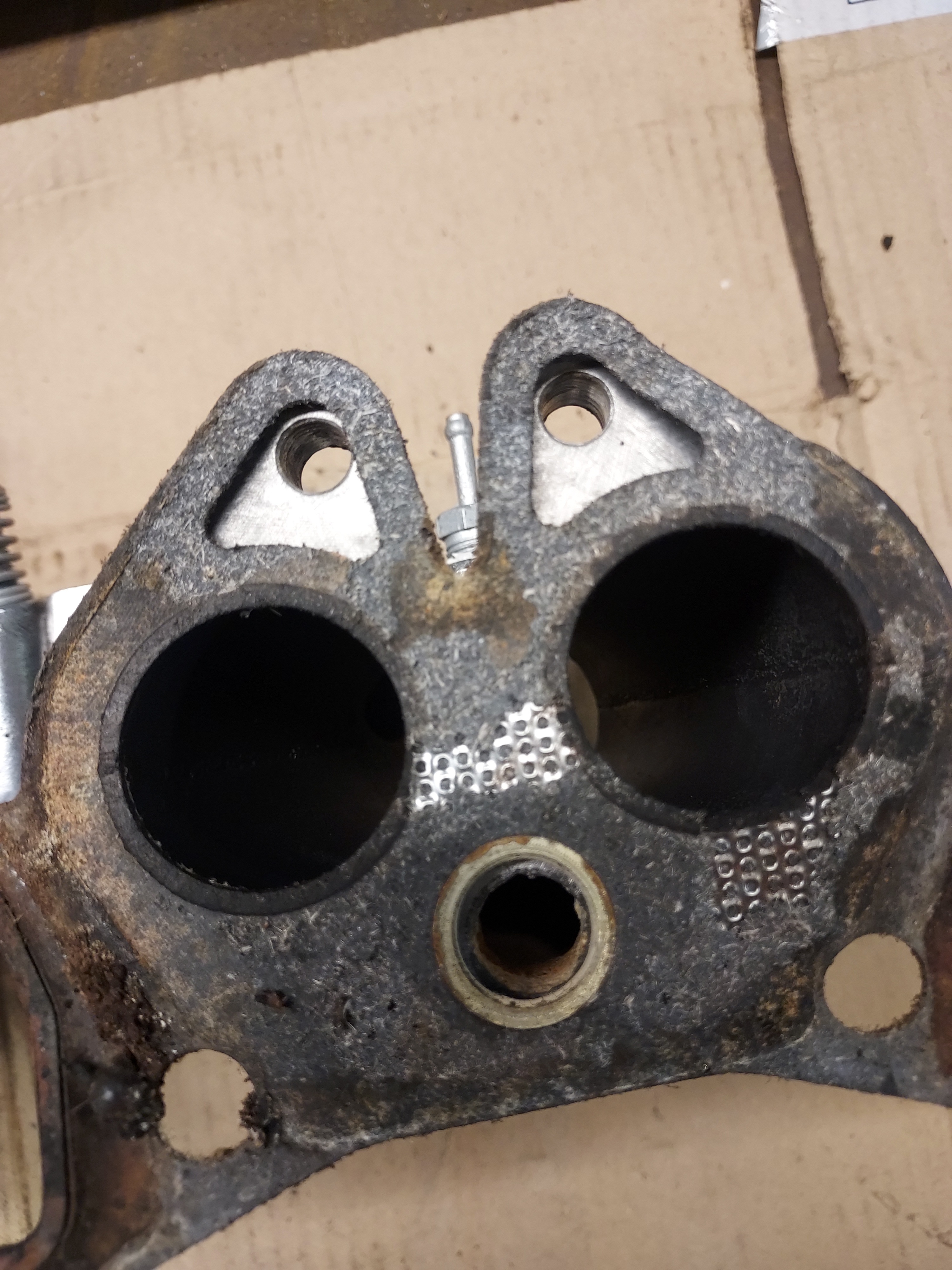

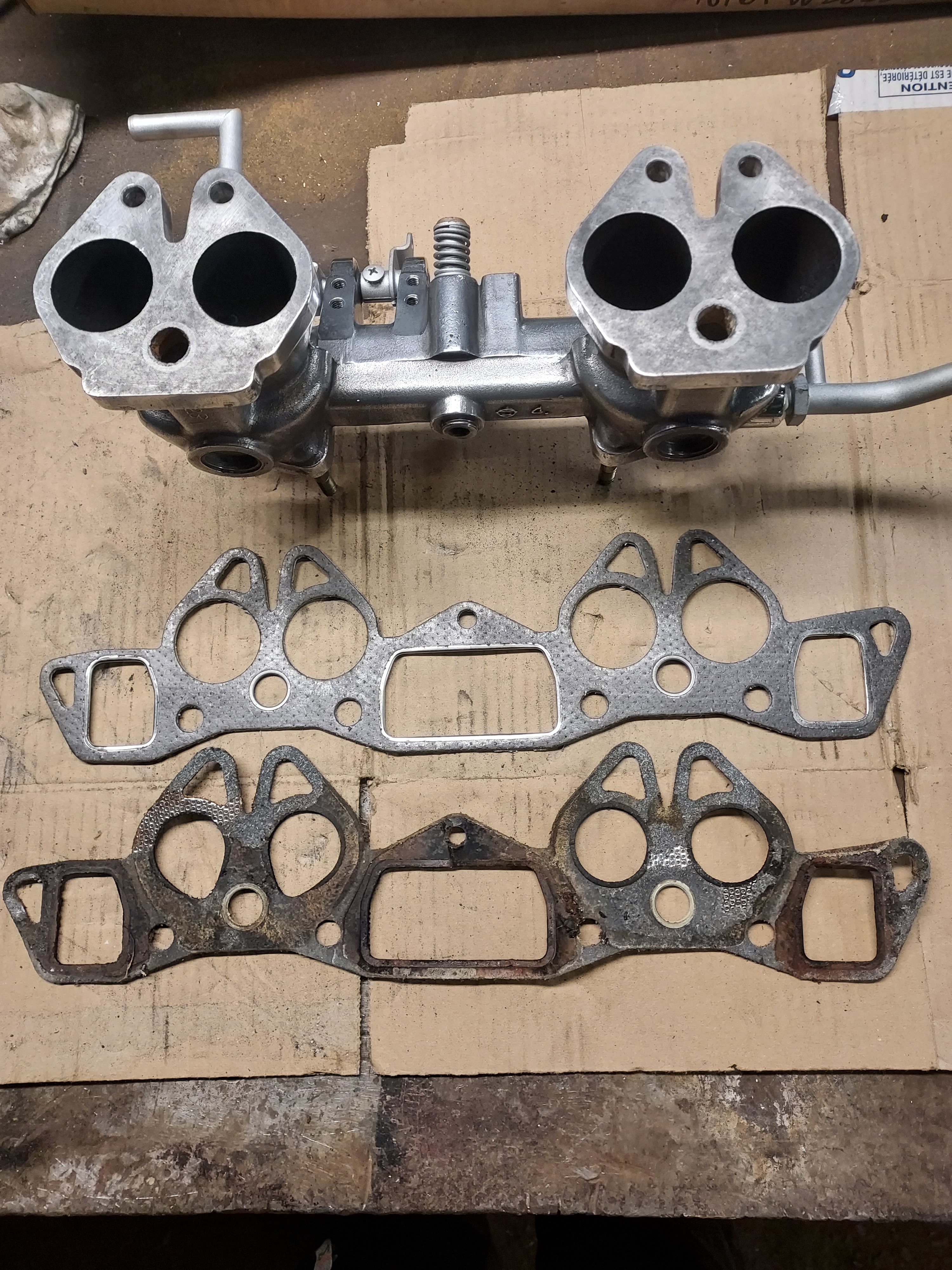

      Confirmation que ce moteur a déjà été ouvert

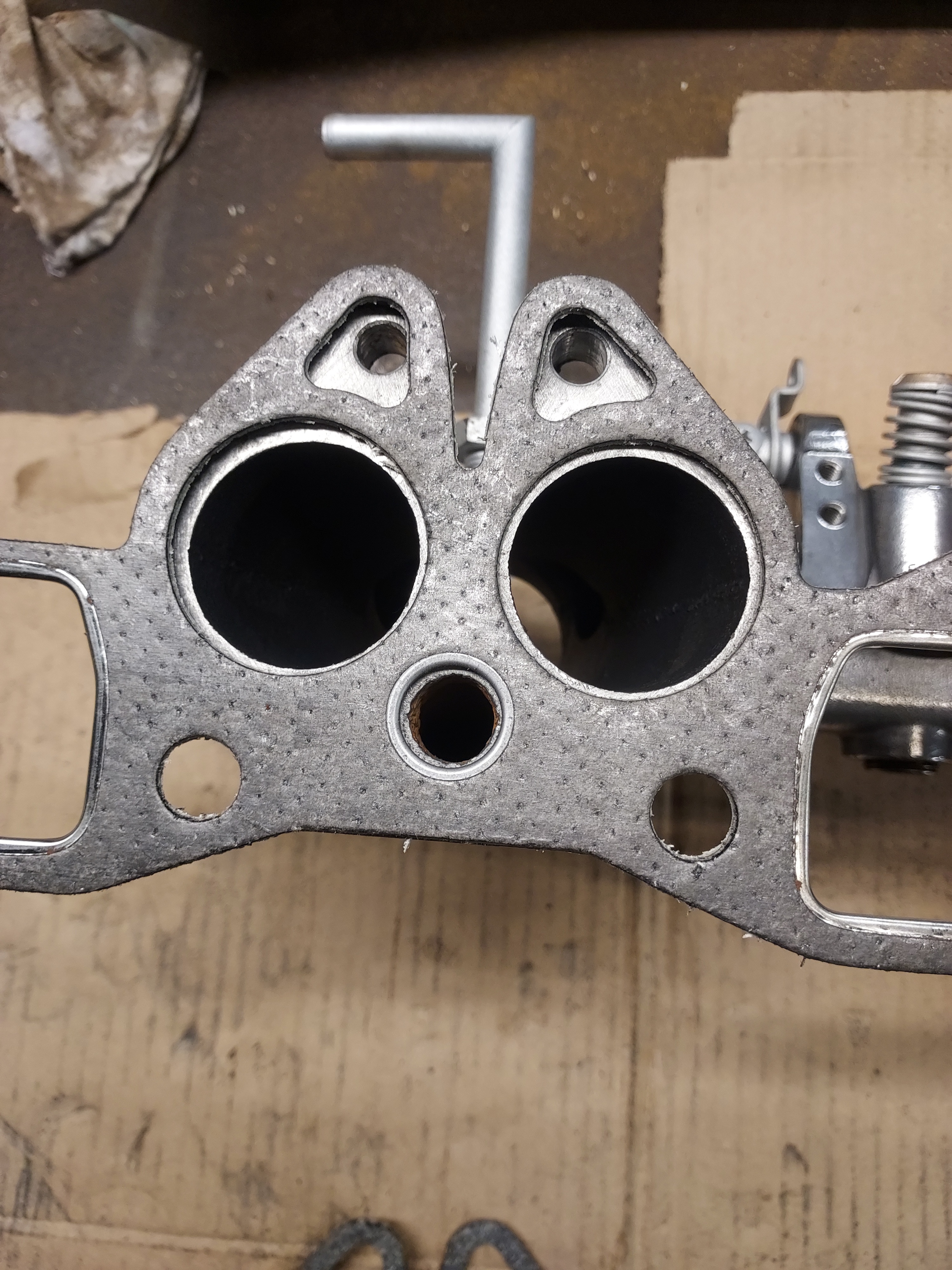

      Quand j'ai regardé le vieux joint de pipe ADM ECH je l'ai trouvé différent au niveau de sa forme vis à vis de la pipe ADM
      C'est une des différences entre un L18S "simple carbu" et un L18T "deux carbu"
Nom : 		20220301_192604.jpg
Affichages :	382
Taille :		2,42 Mo
ID : 			301943Cliquez sur l'image pour la voir en taille réelle
Nom : 		20220301_192455.jpg
Affichages :	374
Taille :		3,22 Mo
ID : 			301942Cliquez sur l'image pour la voir en taille réelle
Nom : 		20220301_192439.jpg
Affichages :	397
Taille :		2,78 Mo
      Les diamètres sont différents
Nom : 		20220301_192807.jpg
Affichages :	353
Taille :		4,06 Mo
ID : 			301944Cliquez sur l'image pour la voir en taille réelle
Nom : 		20220301_192814.jpg
Affichages :	368
Taille :		3,02 Mo

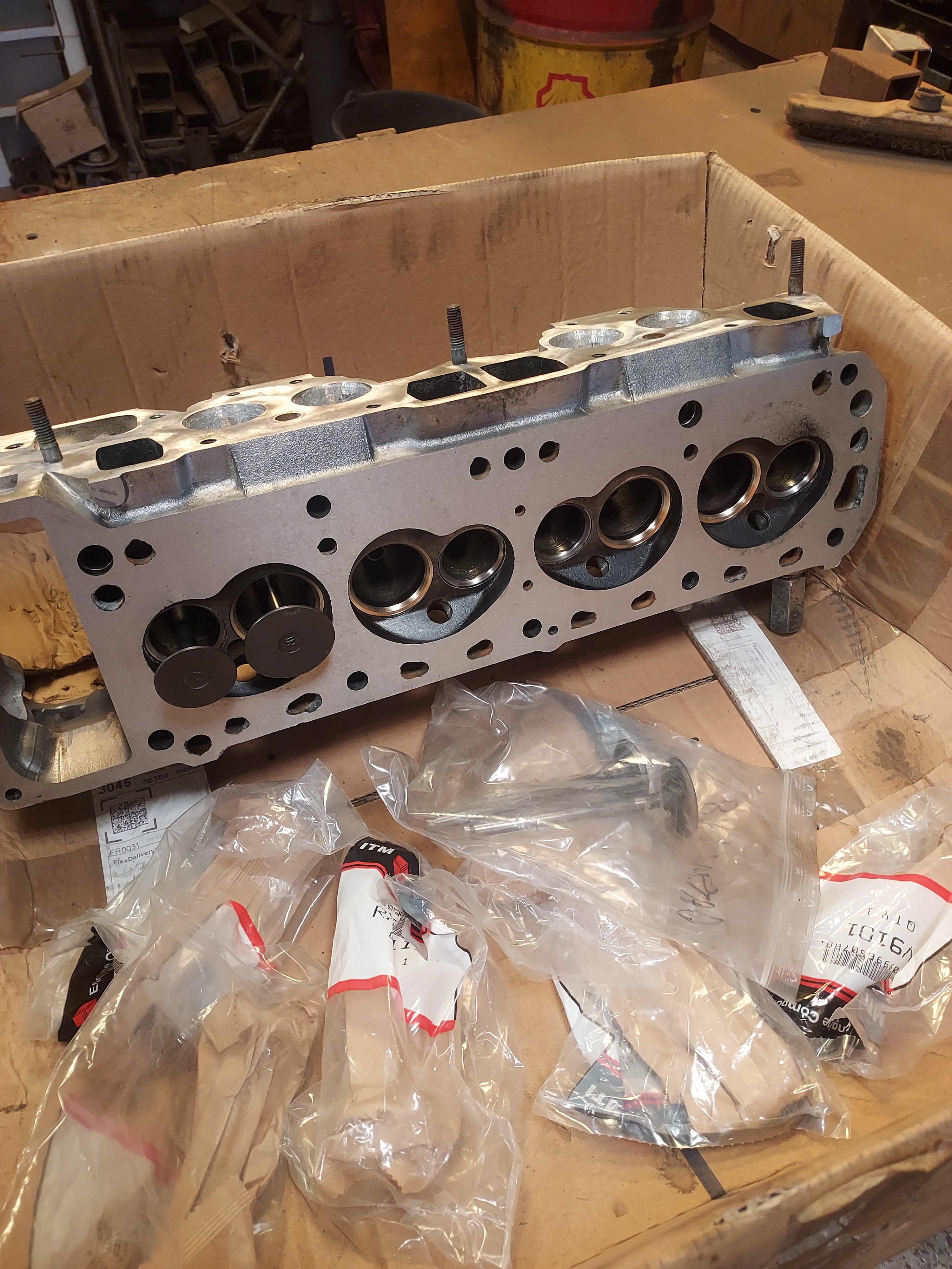

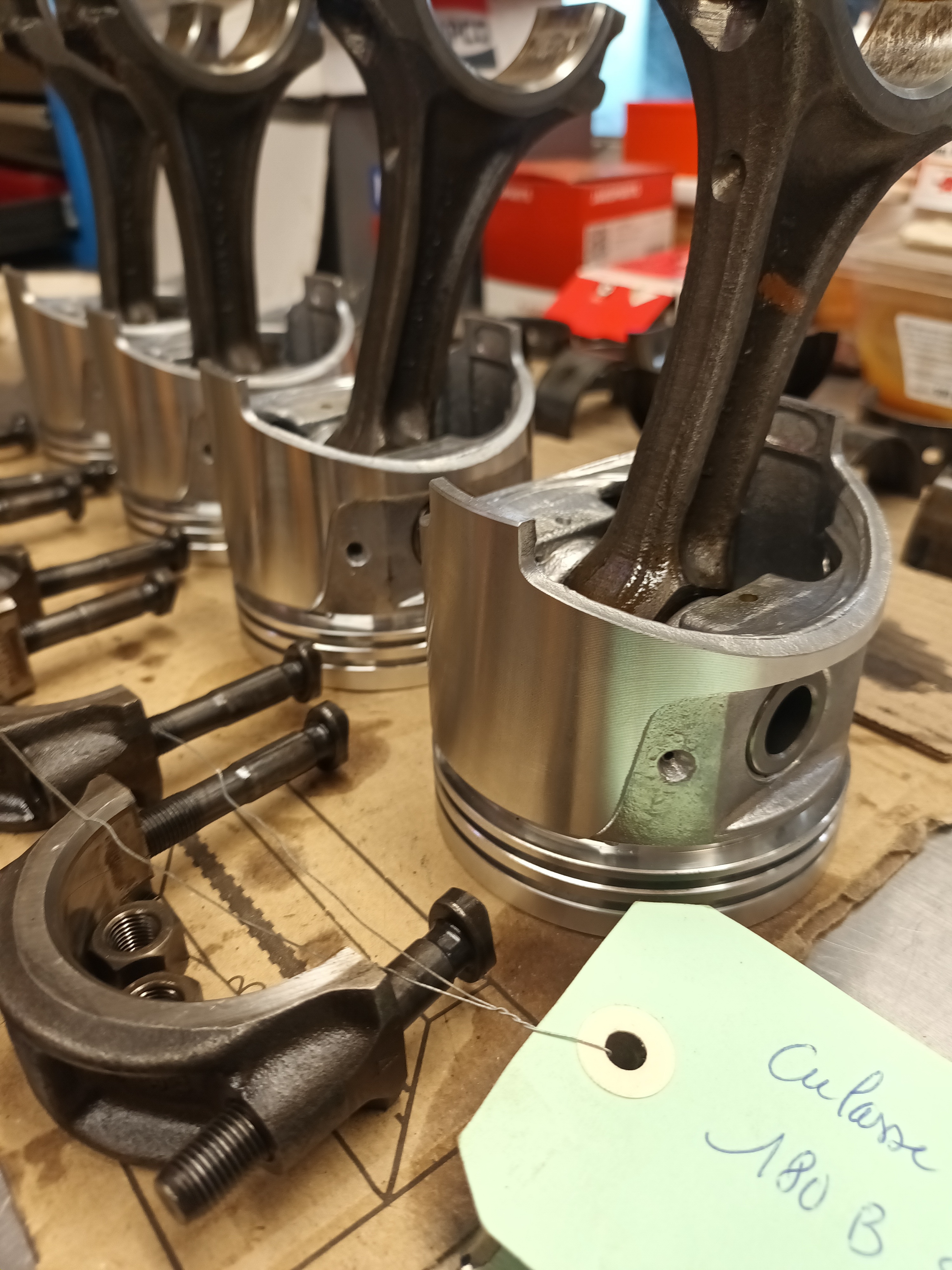

      • Le bloc moteur et la culasse sont partis chez un spécialiste de la rectification moteur.
        Au programme réalésage du bloc et rectification du plan de joint , changement des guides de soupapes, rectification des sièges de soupapes
        et surfaçage du plan de joint.
        Pistons,segments neufs au nouvelles cotes, soupapes et guides neufs.
        Tout ça n'était pas prévu mais le moteur est très fatigué.
        Pour info la culasse (code A87) serait identique sur tous les L18 (à confirmé par rapport aux références pièces de rechange codes W01 à W05 pour "810 modifiées") du coup les conduits d'ADM de diamètre 31.5mm sont très restrictifs par rapport au diamétre de la pipe d'ADM
        Les soupapes ADM et ECH sont les même que sur L16, L26, L28 certains L24
        L'arbre à cames est spécifique, les levées sont différentes .

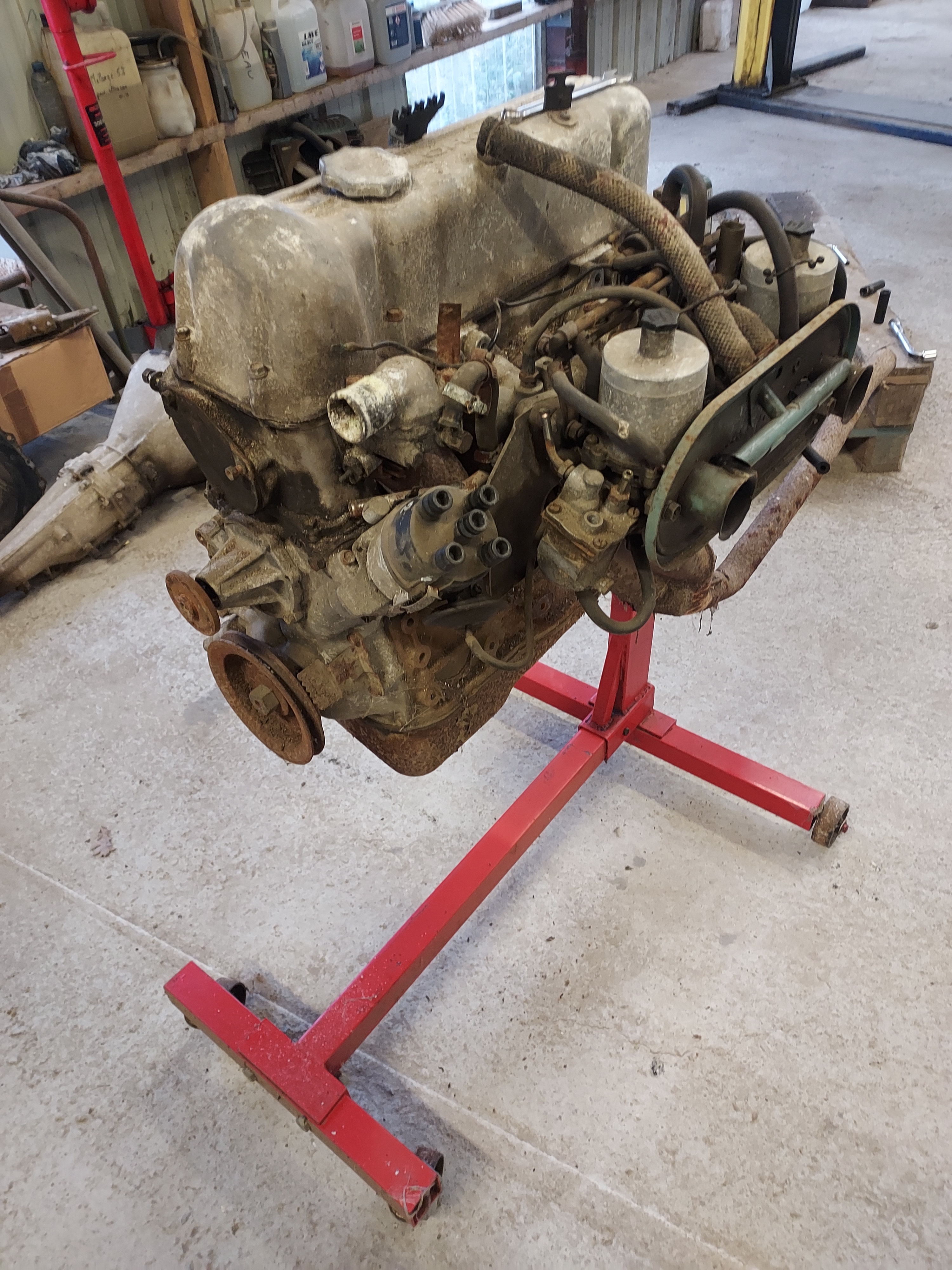

        • Je continue le nettoyage des périphériques moteur
Nom : 		20220305_155108.jpg
Affichages :	350
Taille :		4,10 Mo
ID : 			302043Cliquez sur l'image pour la voir en taille réelle
Nom : 		20220305_185141.jpg
Affichages :	330
Taille :		3,23 Mo

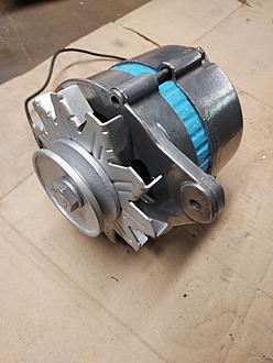

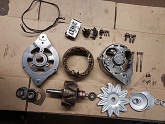

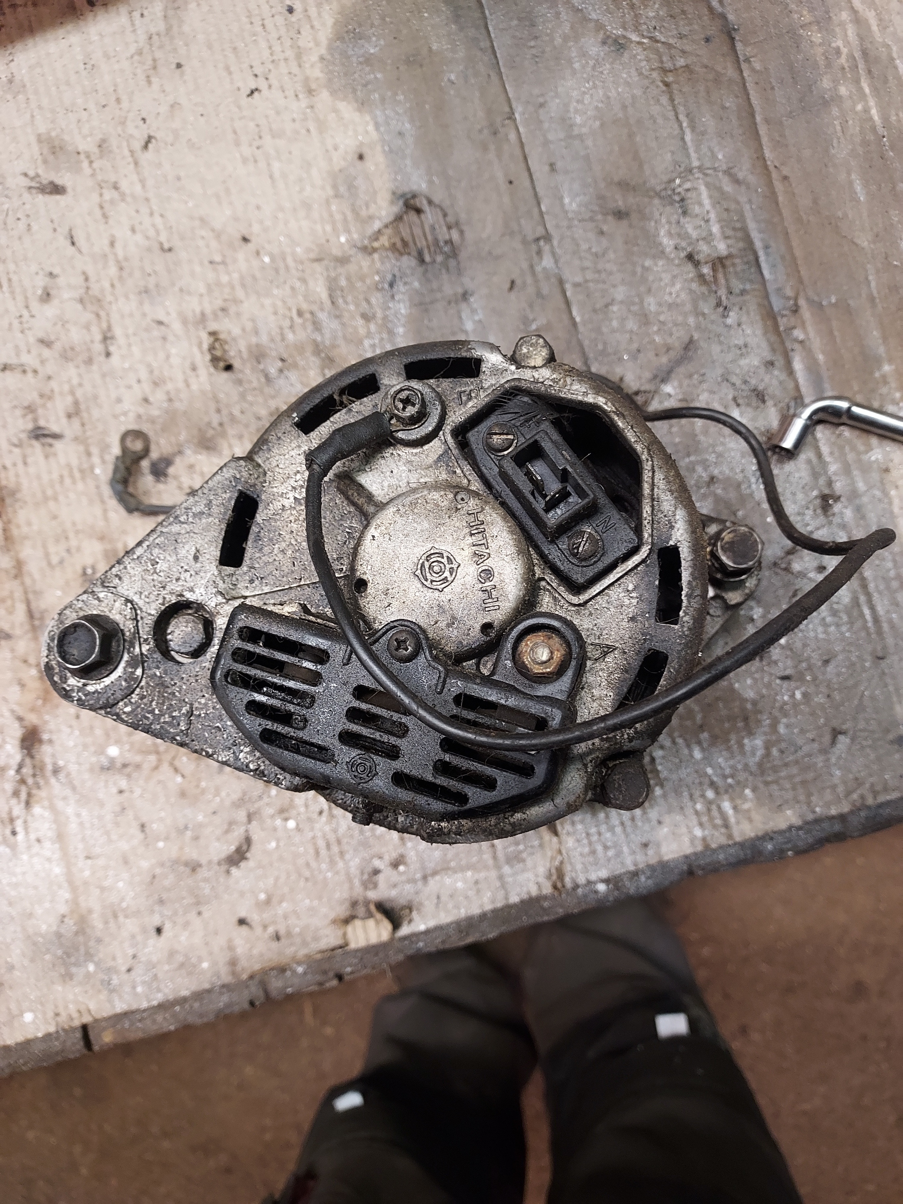

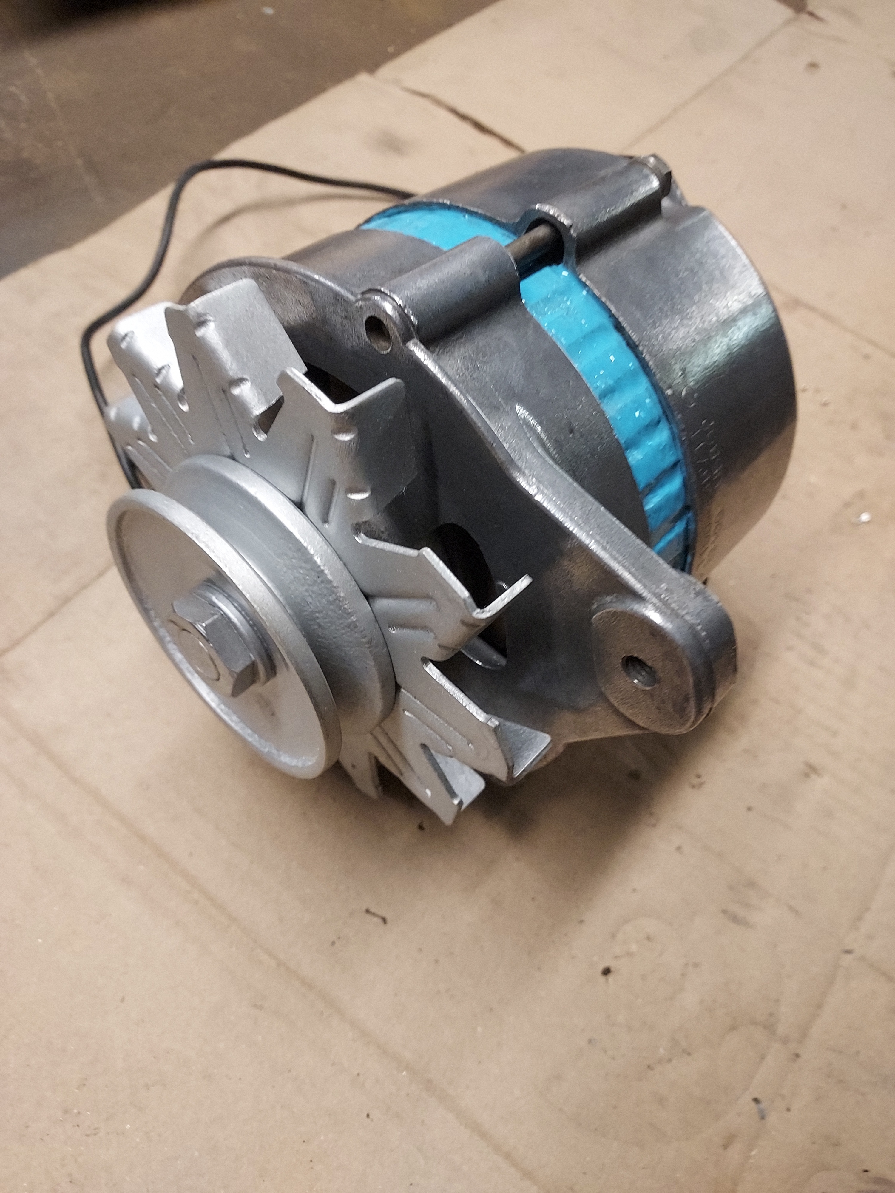

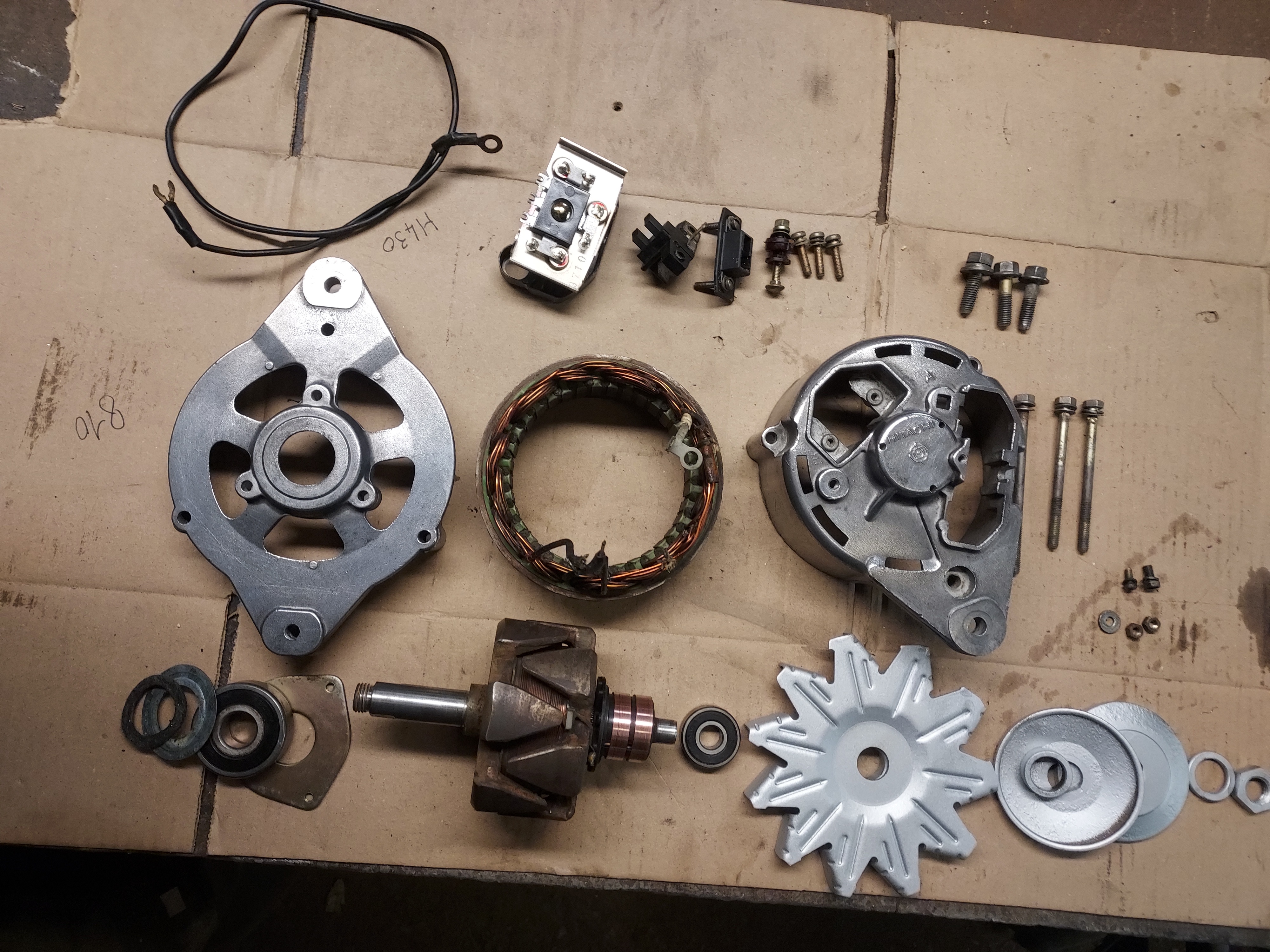

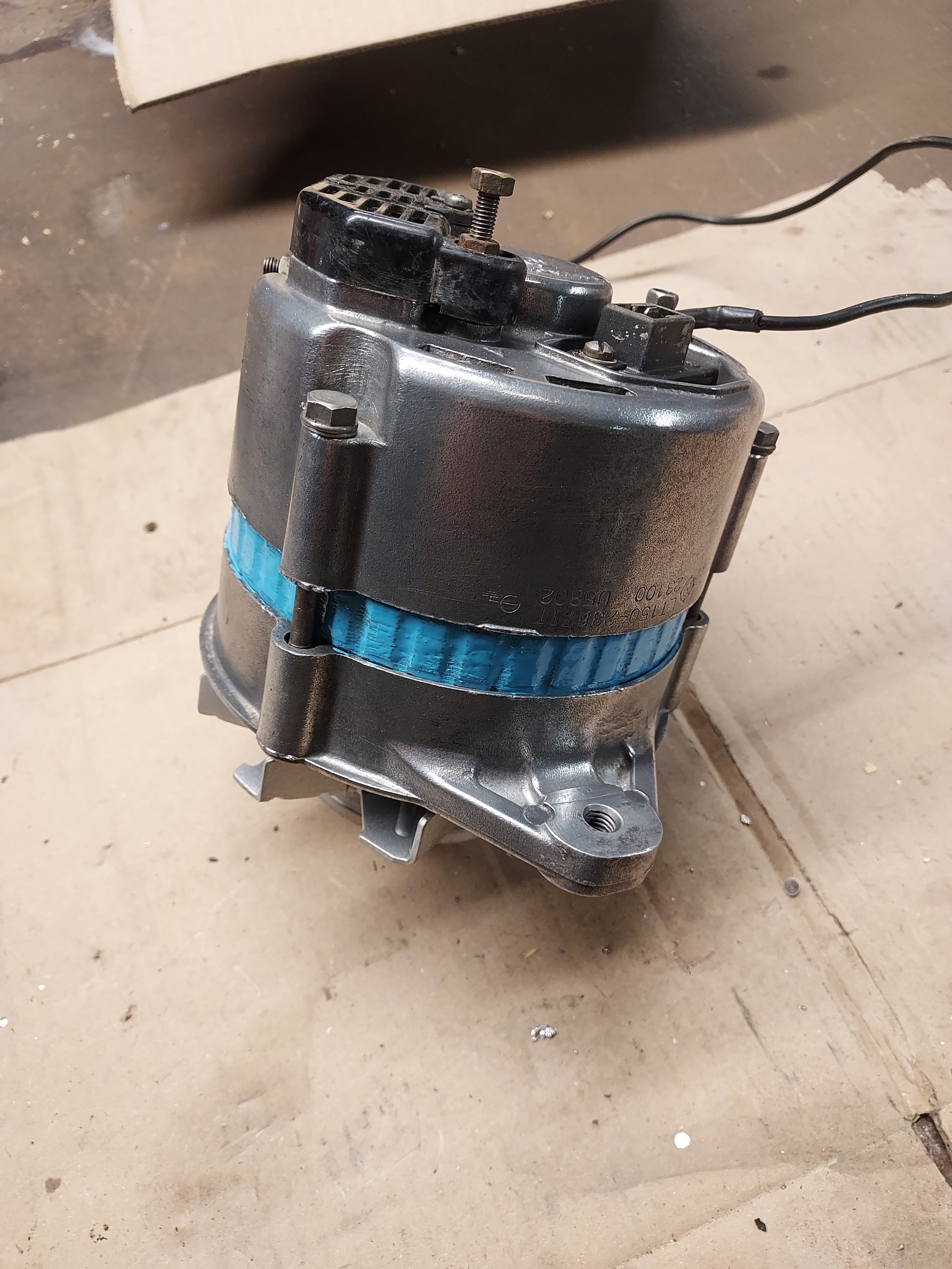

          • Alternateur remonté, reste à le tester pour voir la charge.
Nom : 		20220307_193129.jpg
Affichages :	335
Taille :		3,46 Mo
ID : 			302446Cliquez sur l'image pour la voir en taille réelle
Nom : 		20220307_193157.jpg
Affichages :	327
Taille :		3,25 Mo

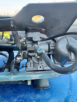

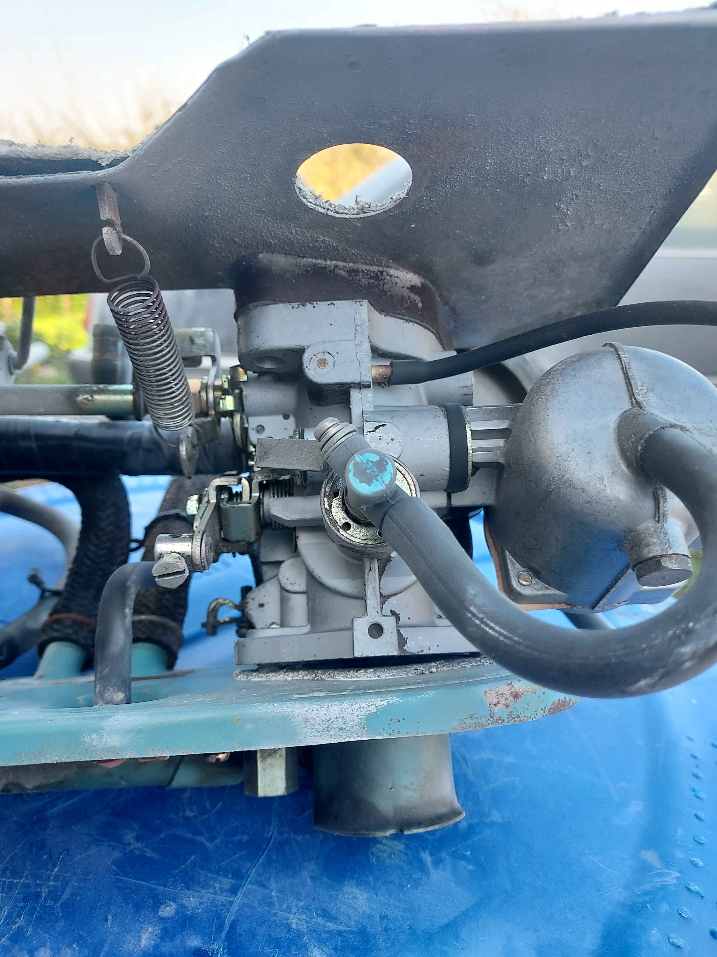

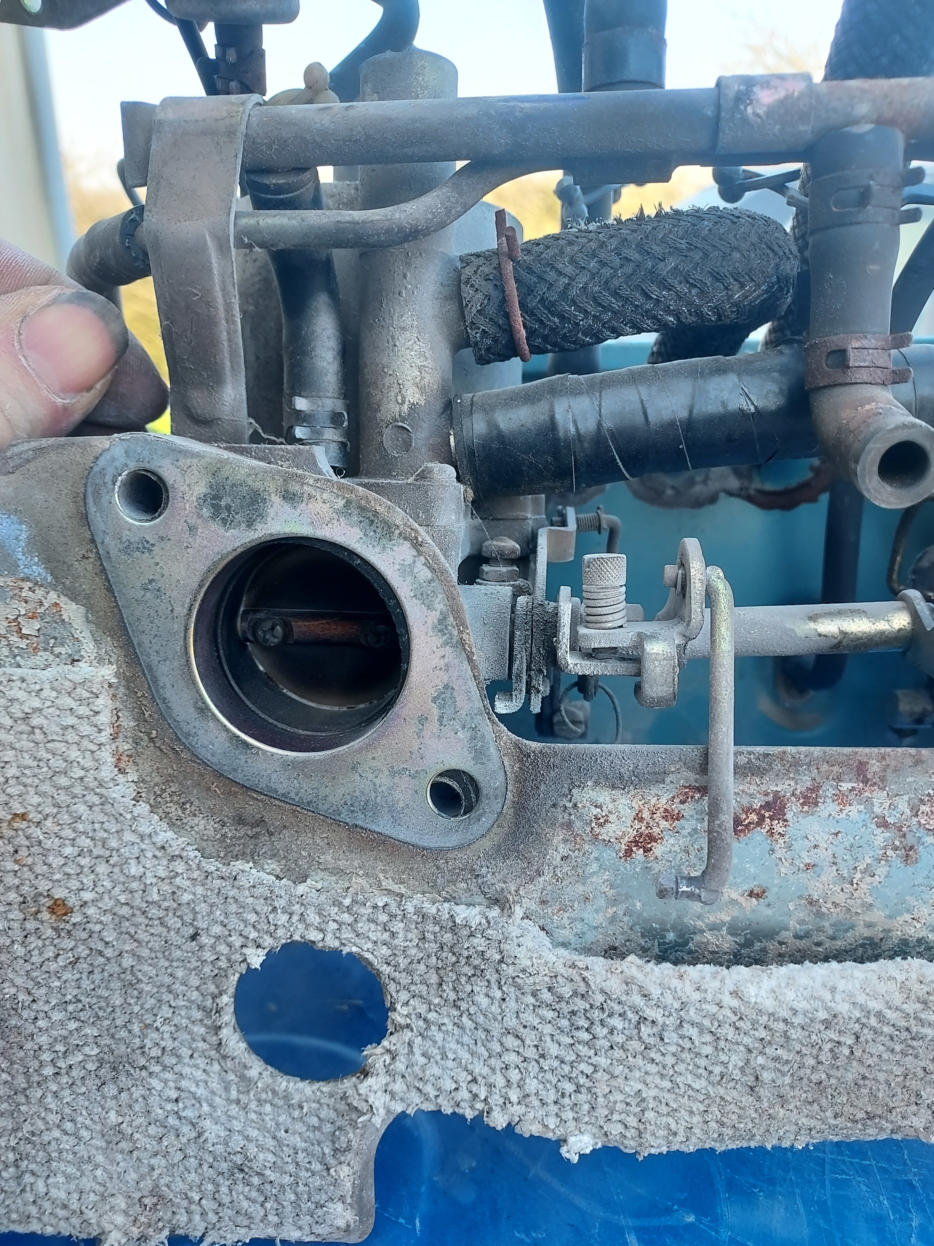

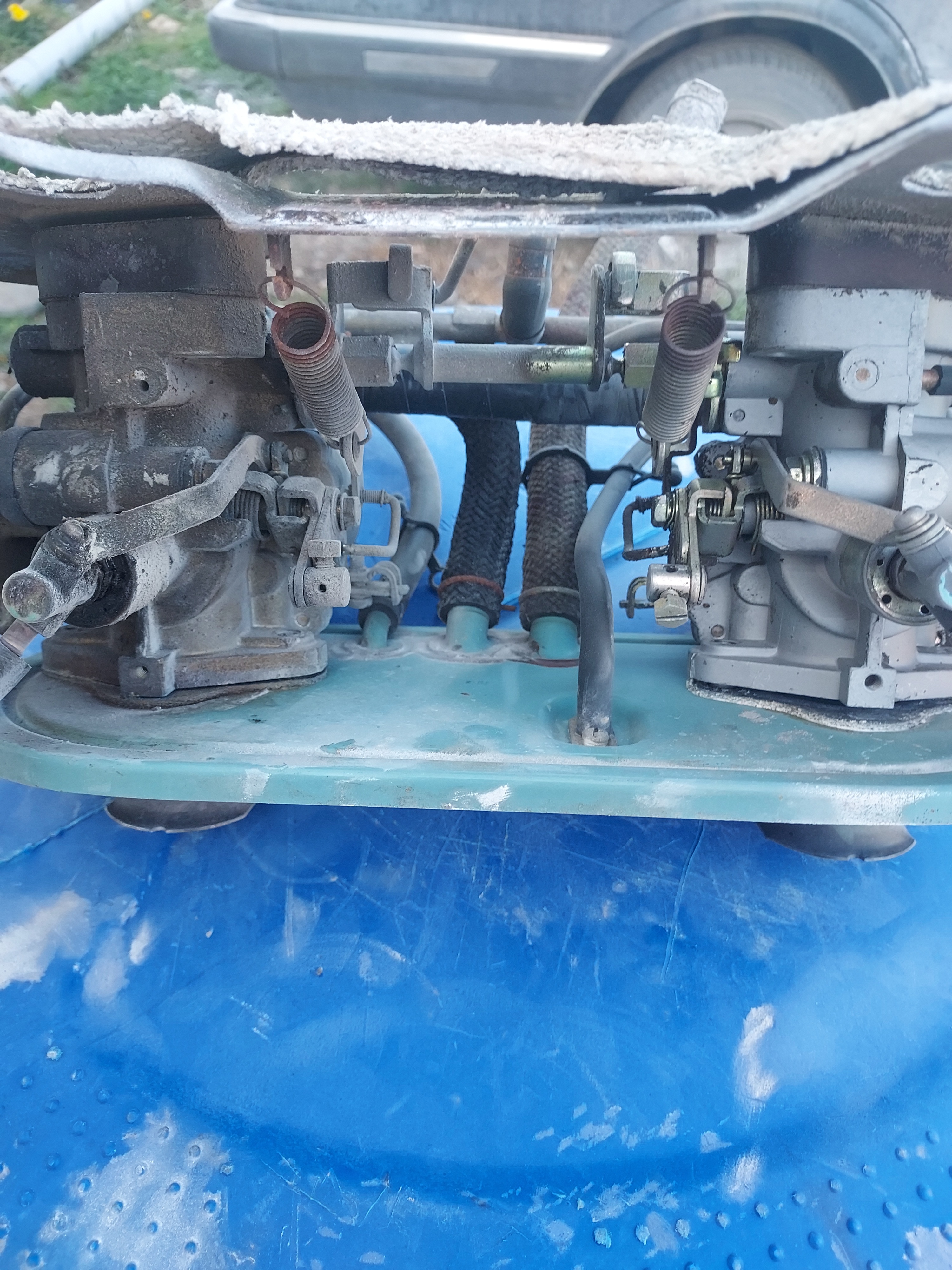

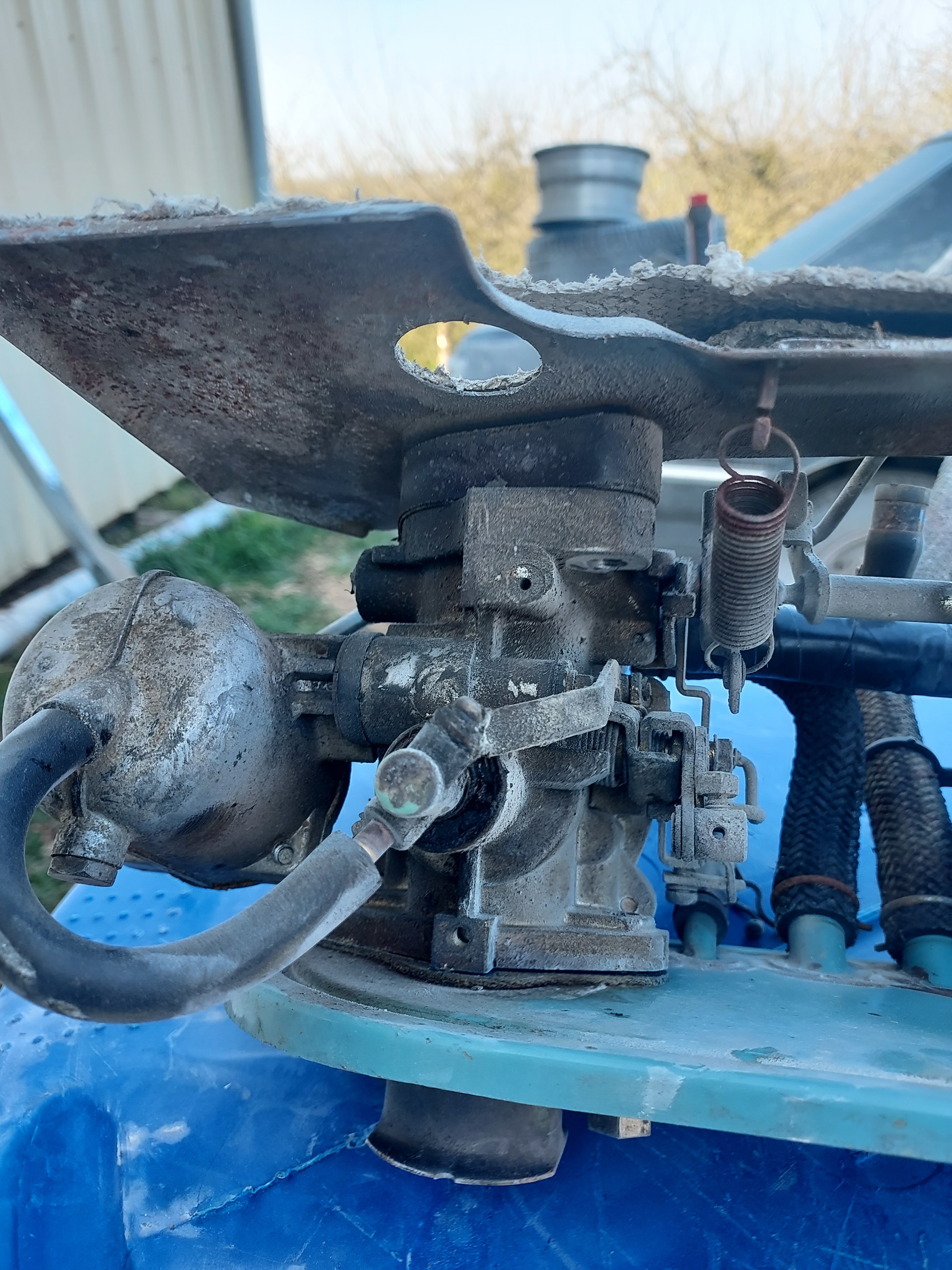

            Ce weekend j'ai fais un essais de sablage au bicarbonate de soude sur les carbus avant de les réviser, c'est assez bluffant
            AVANT Cliquez sur l'image pour la voir en taille réelle
Nom : 		20220326_163209.jpg
Affichages :	329
Taille :		2,13 Mo
ID : 			302448 APRES Cliquez sur l'image pour la voir en taille réelle
Nom : 		20220326_163206.jpg
Affichages :	337
Taille :		2,14 Mo
Nom : 		20220326_163159.jpg
Affichages :	327
Taille :		2,99 Mo
ID : 			302450Cliquez sur l'image pour la voir en taille réelle
Nom : 		20220326_163142.jpg
Affichages :	331
Taille :		2,84 Mo
ID : 			302451Cliquez sur l'image pour la voir en taille réelle
Nom : 		20220326_163127.jpg
Affichages :	330
Taille :		2,91 Mo
            J'ai utilisé 500gr d'abrasif pour faire un carbu, un petit bémol ça créer de la poussière avec le pistolet de sablage, il faudrait le faire en aérogommage mais le matériel est très onéreux.
            J'ai aussi fais des essais sur du verre, des chromes, des plastiques dur et des joints caoutchouc, il n'y a aucune dégradation des matières.

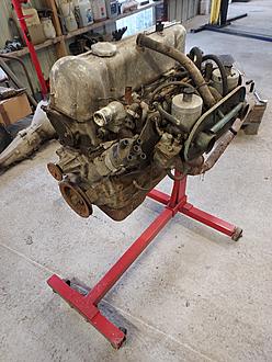

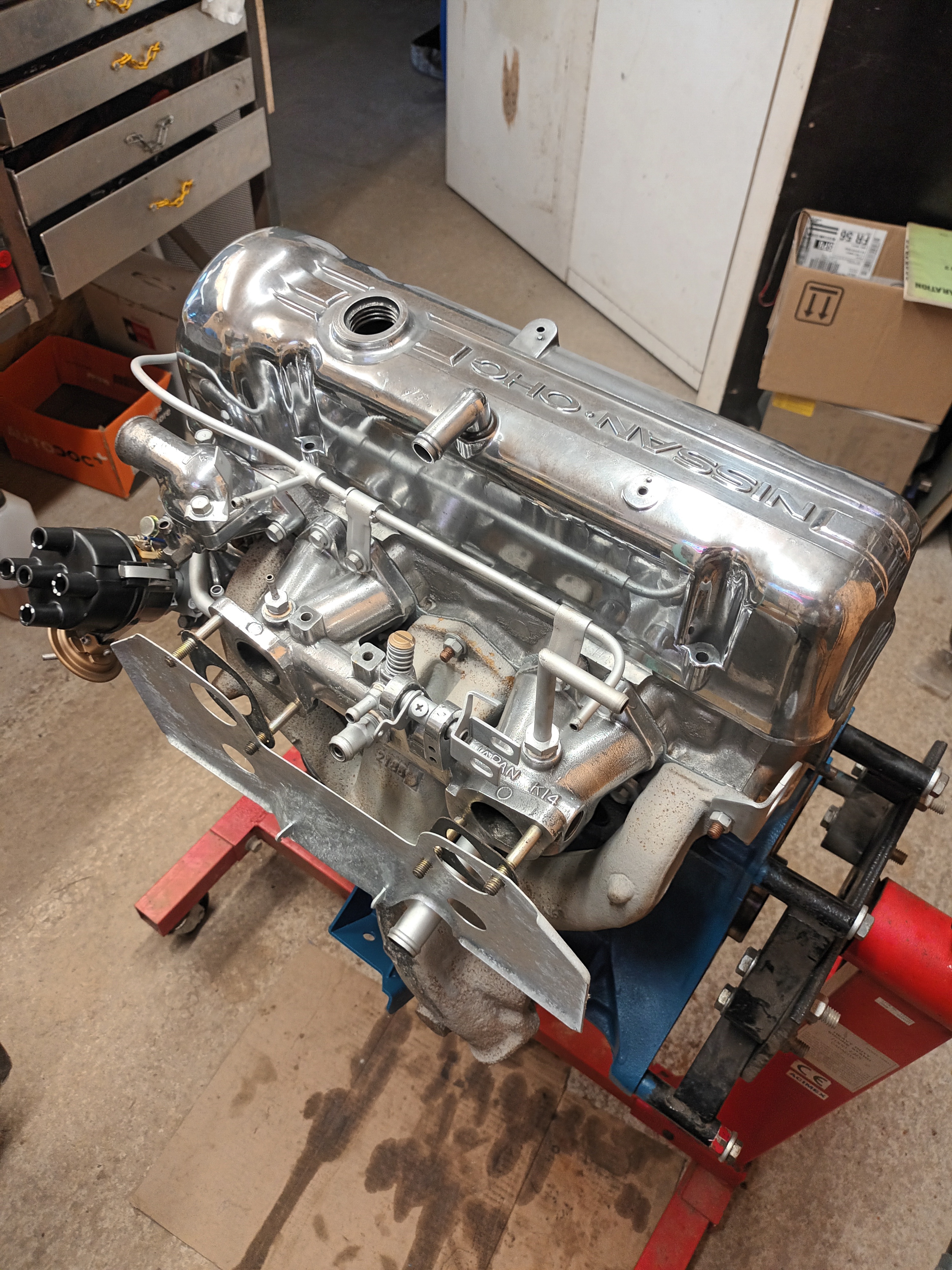

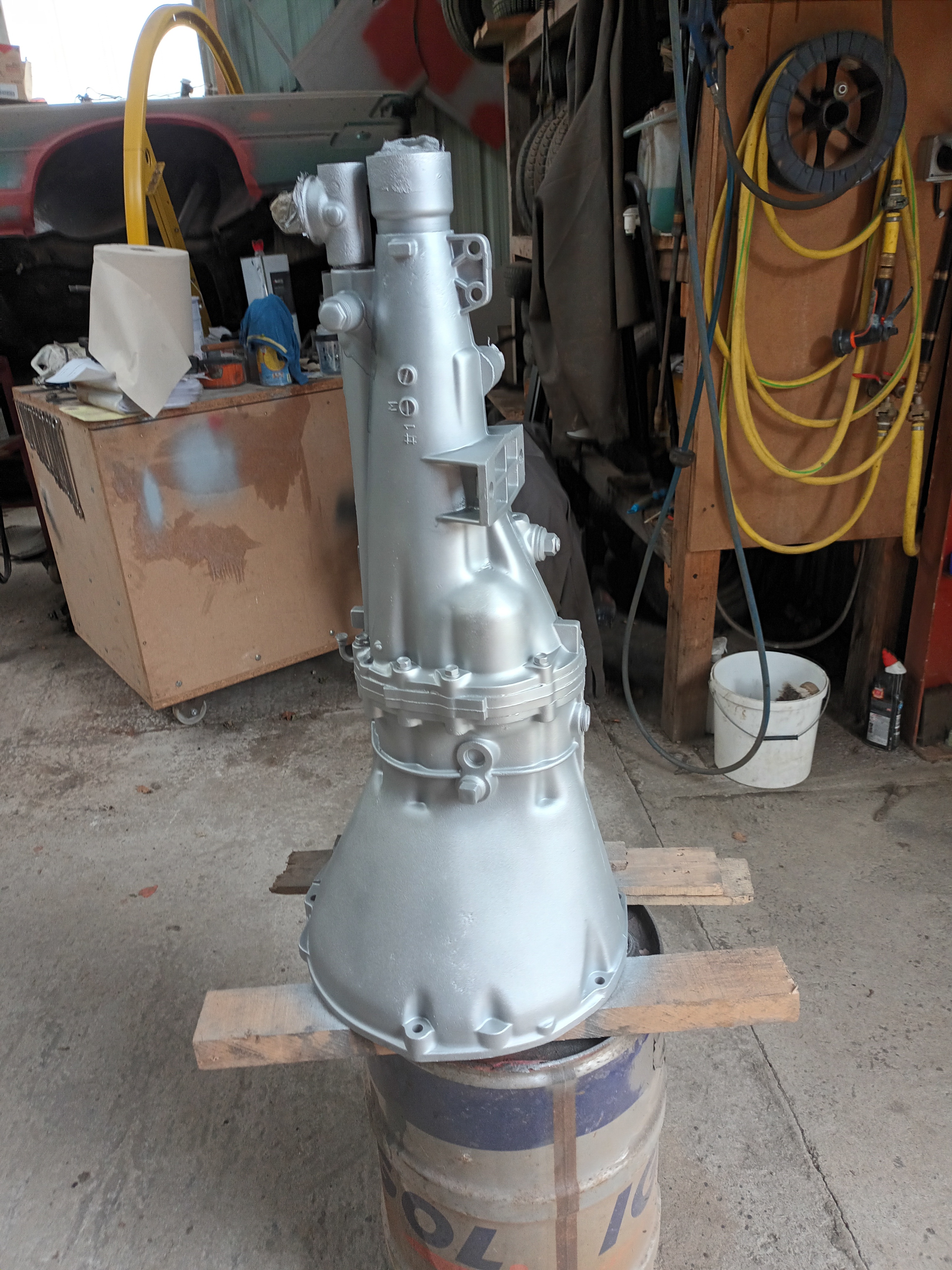

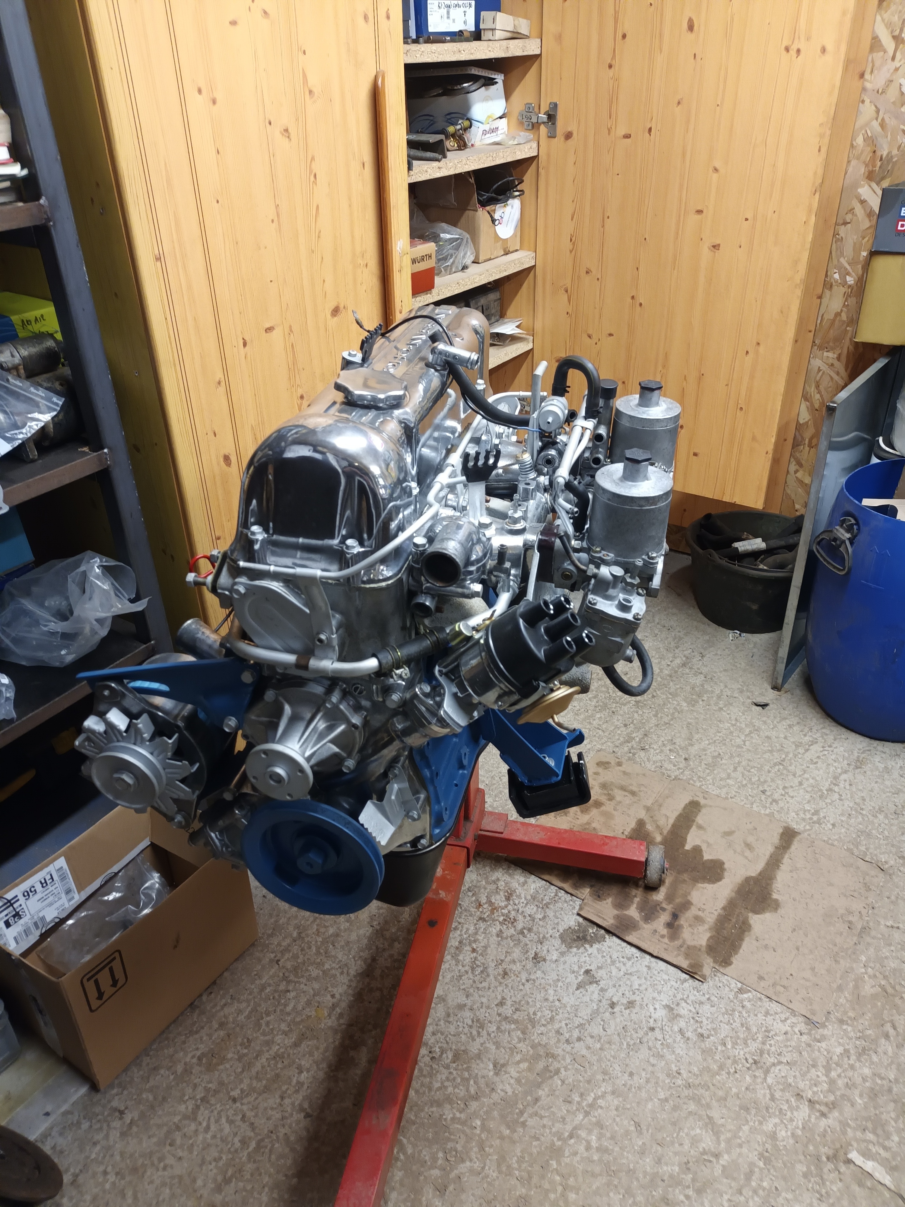

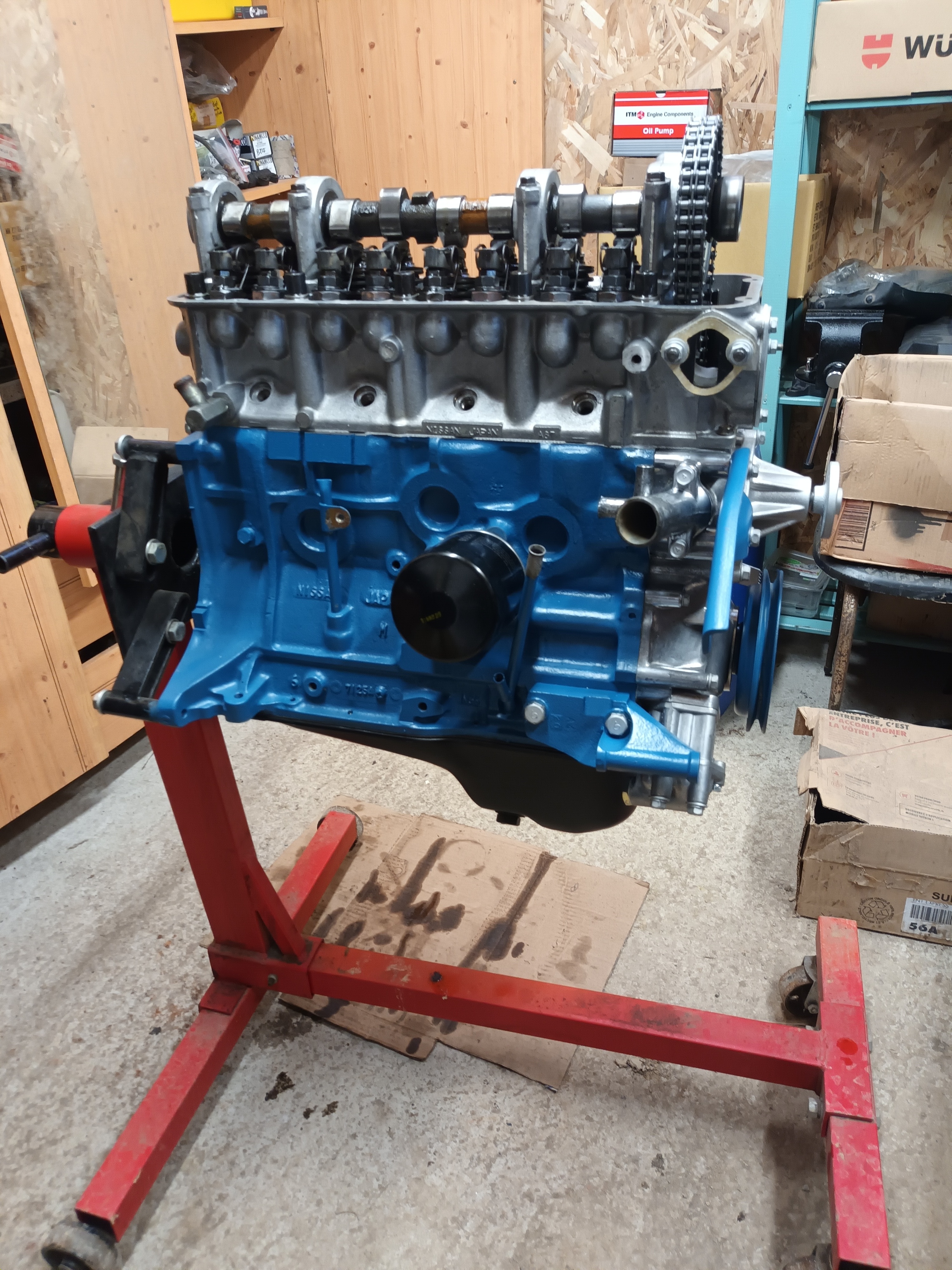

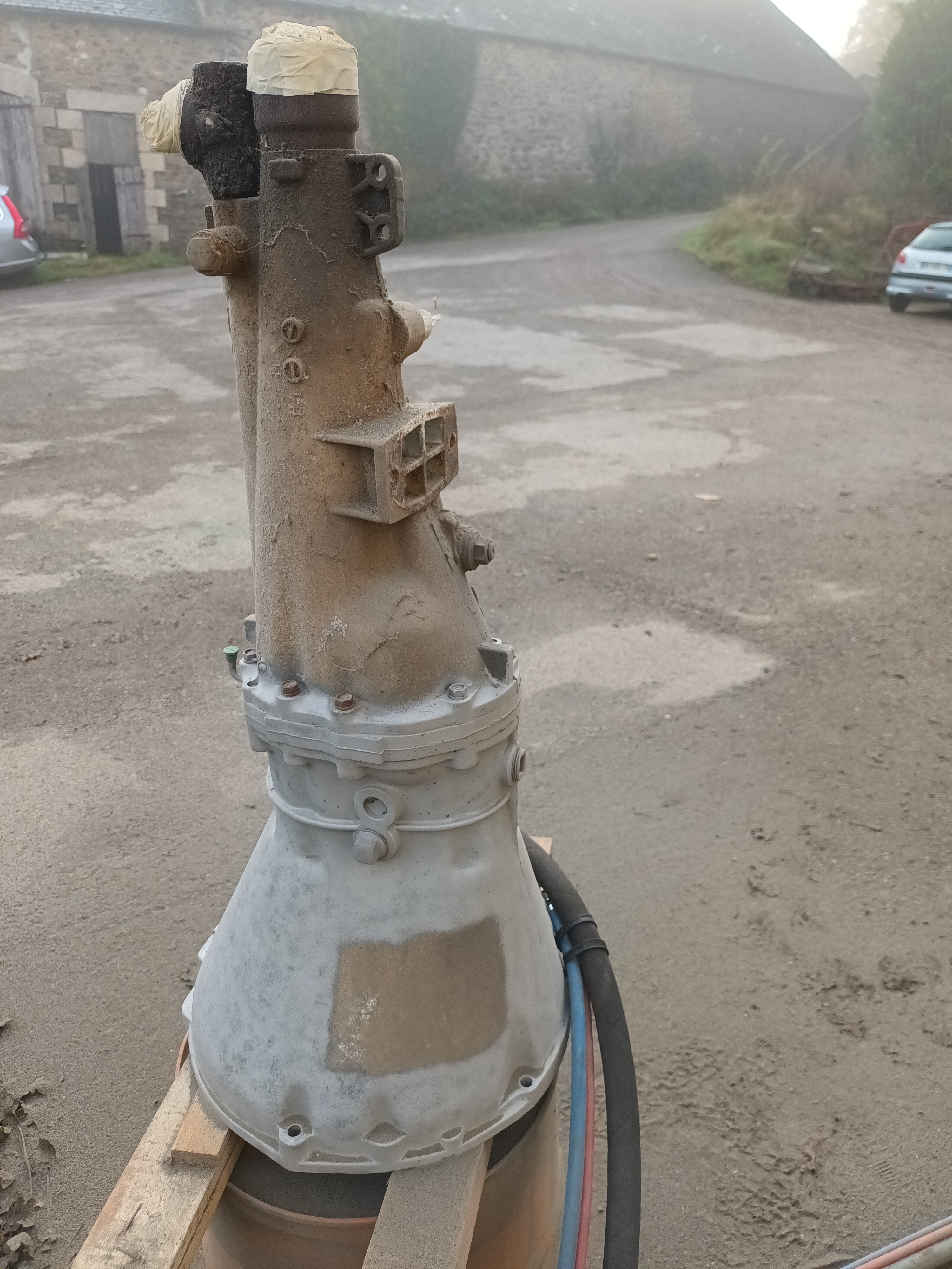

              Un peu d'avancement après réception des éléments rectifiés et des pièces.
              C'est le même moteur ,juste un coup de chiffon
              La BV a été aérogommée et peint en zinc/alu
Nom : 		20231111_094620.jpg
Affichages :	213
Taille :		3,38 Mo
ID : 			315495Cliquez sur l'image pour la voir en taille réelle
Nom : 		20231111_123122.jpg
Affichages :	229
Taille :		3,44 Mo

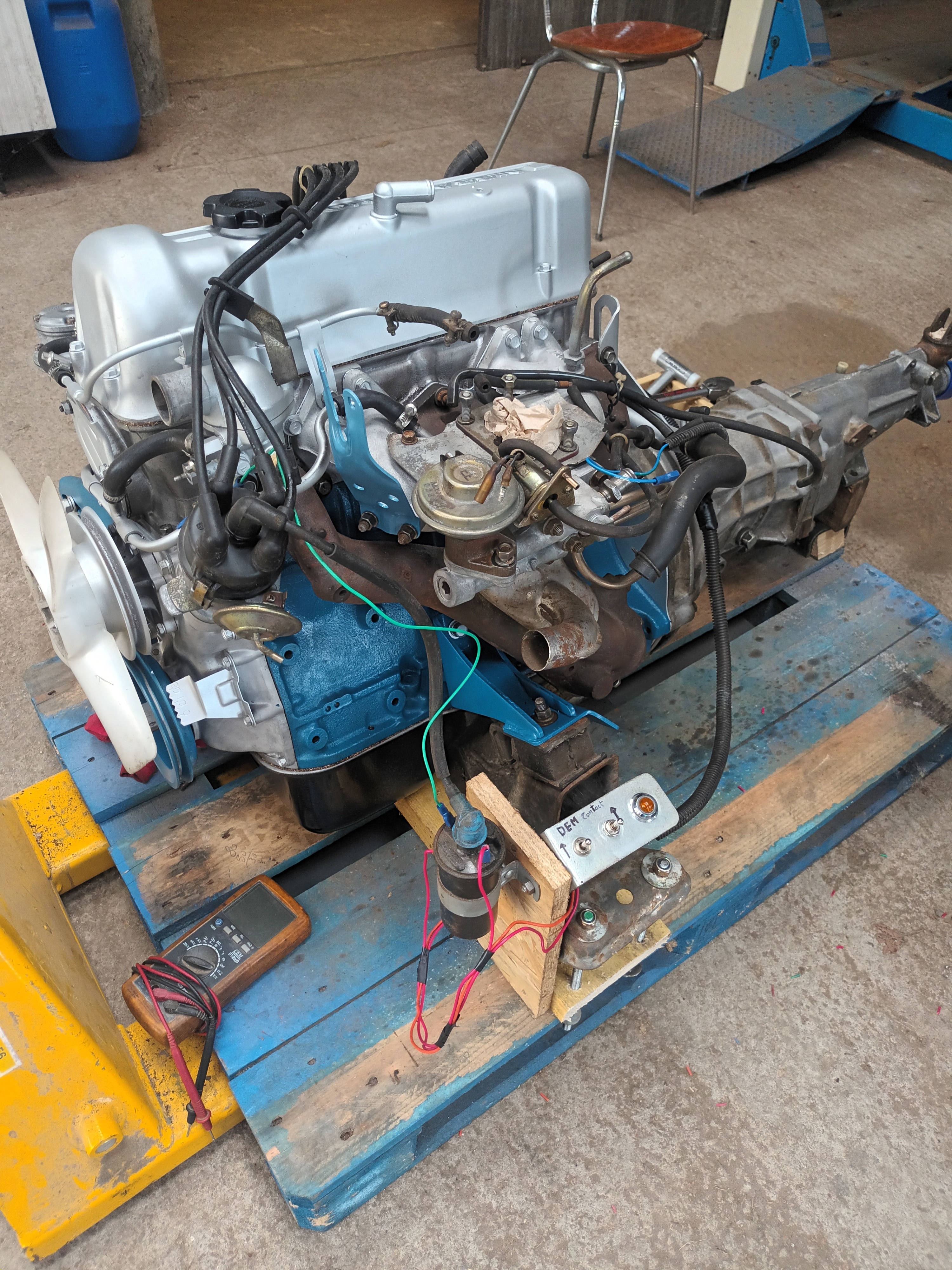

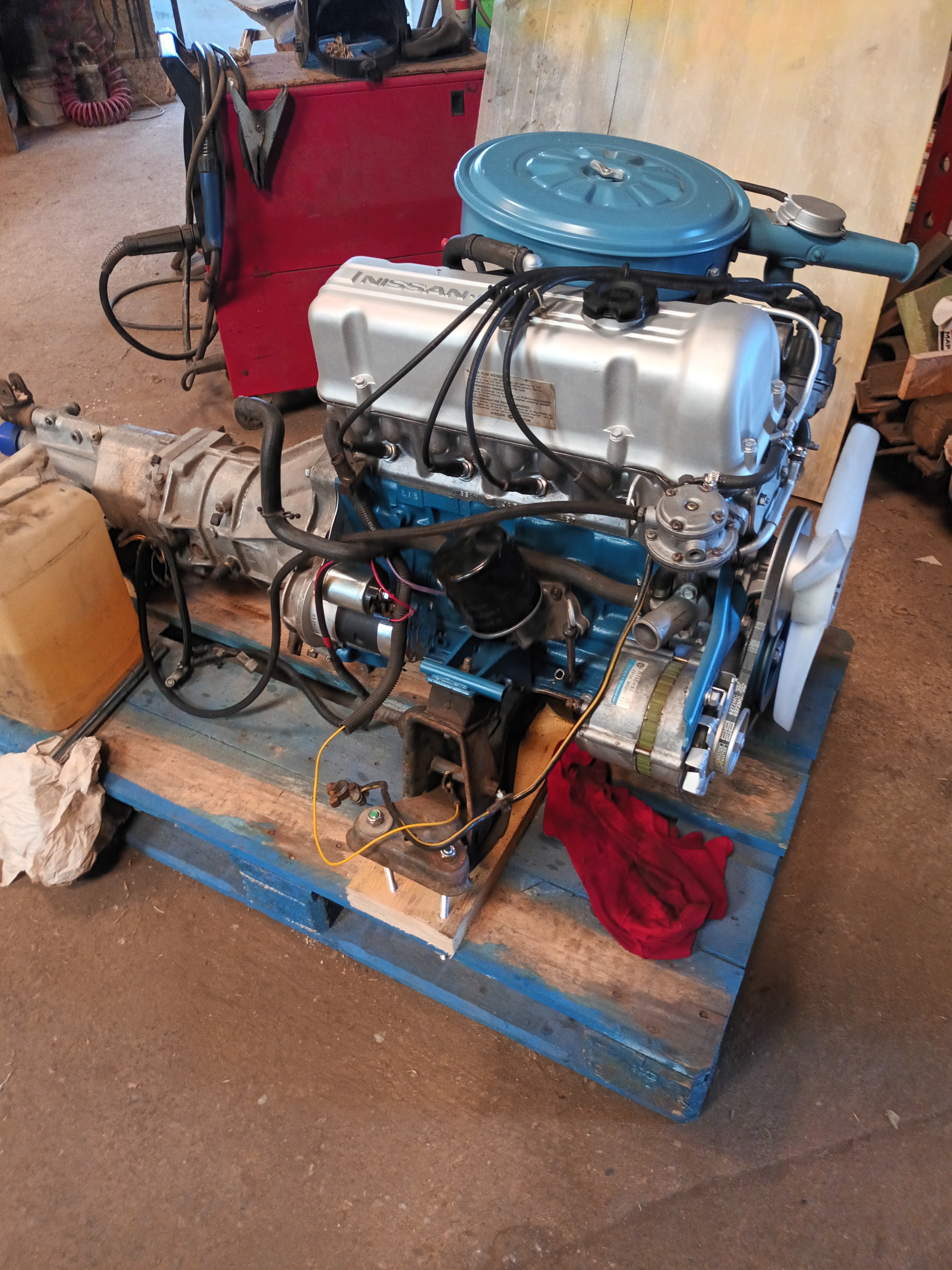

              Je vais posé l'ensemble sur mon banc de démarrage pour faire monter la pression d'huile et le mettre en route, faire quelques réglages de base.
              Le banc est pour l'instant occupé par un L18S refait lui aussi au complet et qui à démarré.
              C'est tout simple, un berceau fixé rapidement sur une palette, un voyant pression d'huile, une bobine + résistance, 2 interrupteurs, un bidon de carburant.
Nom : 		20230824_153509.jpg
Affichages :	214
Taille :		4,02 Mo
ID : 			315497Cliquez sur l'image pour la voir en taille réelle
Nom : 		20230805_193311.jpg
Affichages :	208
Taille :		4,11 Mo

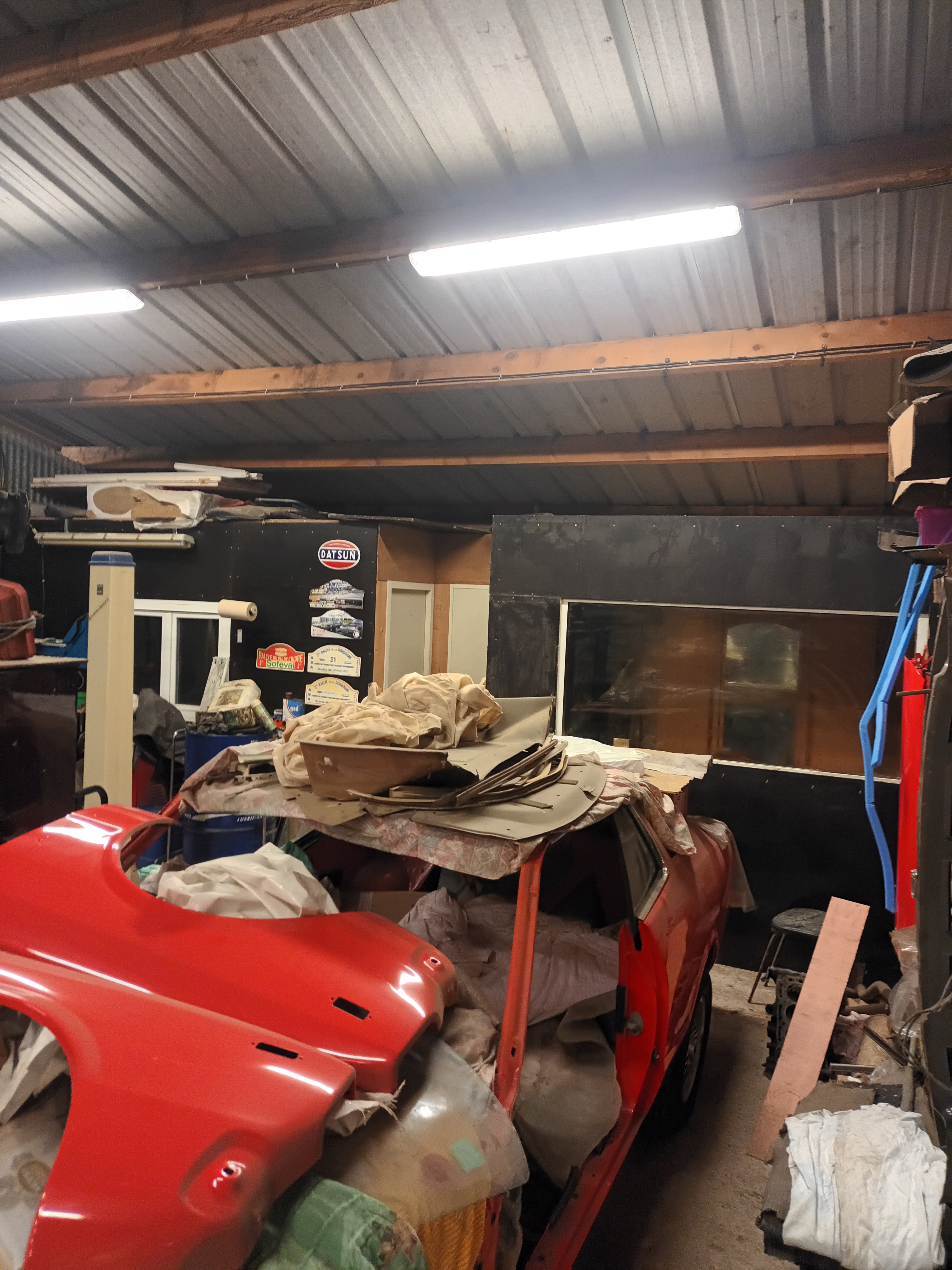

                    • Le parebrise à mis un peu plus de temps que prévu à la refabrication, il est arrivé il y a deux mois.
                      D'autres projets m'ont éloigné de ma Bluebird, c'est contrariant mais c'est ainsi.
                      Elle est toujours au chaud dans l'atelier
