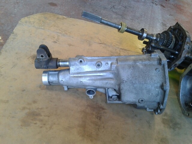

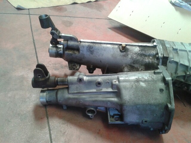

                      Est ce qu’elle mecanisme et le pignon entrant dans la boîte peuvent avoir une longueur différente suivant les modèles 240 260 280
                      je pense avoir une boîte de 280 Cliquez sur l'image pour la voir en taille réelle
Nom : 		A0454703-8E73-491E-A9B7-53FC39E5D0F8.jpeg
Affichages :	419
Taille :		71,2 Ko
ID : 			249448Cliquez sur l'image pour la voir en taille réelle
Nom : 		494DB74D-8DBB-45F7-B6DD-2D94AB39A56F.jpeg
Affichages :	392
Taille :		70,9 Ko
                        Voilà la boîte ouverte

                            Envoyé par 240Z25 Voir le message
                            Merci pour infos
                            je pense avoir une boîte de 280 Cliquez sur l'image pour la voir en taille réelleÂ*  Nom : 		A0454703-8E73-491E-A9B7-53FC39E5D0F8.jpegÂ* Affichages :	1Â* Taille :		71,2 KoÂ* ID : 			249448Cliquez sur l'image pour la voir en taille réelleÂ*  Nom : 		494DB74D-8DBB-45F7-B6DD-2D94AB39A56F.jpegÂ* Affichages :	1Â* Taille :		70,9 KoÂ* ID : 			249449
                            Celle du haut est une 240z série A avec la commande de boîte "dogleg"
                            celle du bas est une série B, cela peut être une 240z > 71
                            difficile à dire sur photo
                            Si tu peux compter les dents des pignons, on aura confirmation
                            il ne faut pas mélanger les 2 boîtes, je pense.
                            je n'ai jamais eu de série À entre les mains mais soupconne qu'il y ait des différences, ce qui pourrait expliquer peut être tes problèmes de compatibilité de pignon?
                            Dernière modification par datsun240z, 18 avril 2018, 10h36.
                              salut
                              celle du haut c'est ma boîte de 240 z 4 vitesse de 1971 et celle du bas c' est ma 5 vitesses que j' ai installé dont je n' arrive pas à faire fonctionner le compteur
                              le pignon installé est un pignon blanc pour un pont 3.90
