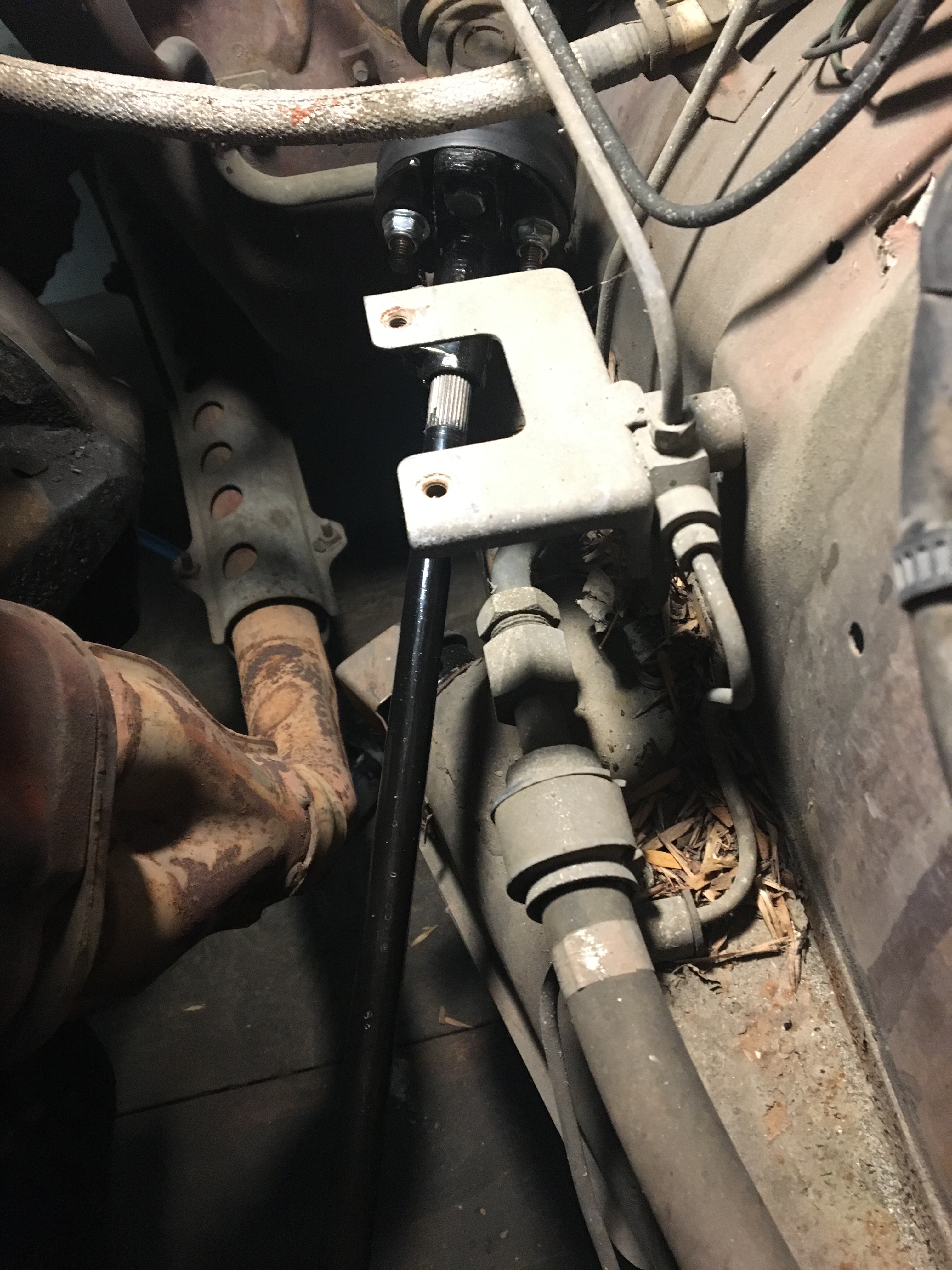

              J’ai aussi démonter le train avant complet avec la crémaillère pour nettoyage et remontage avec rotules neuves et silentblocks polyuréthane.

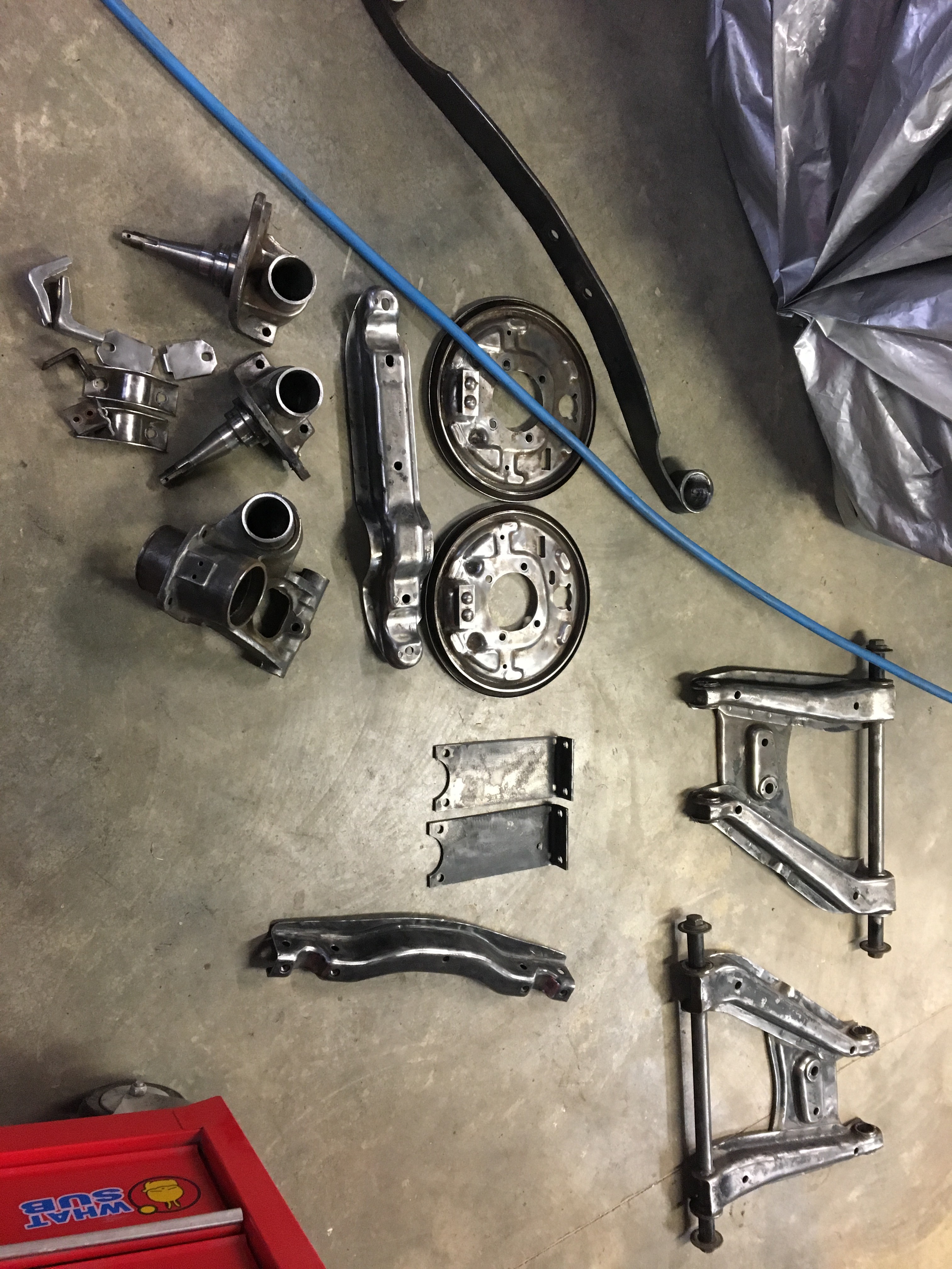

                Un peu d' avancement ces derniers temps

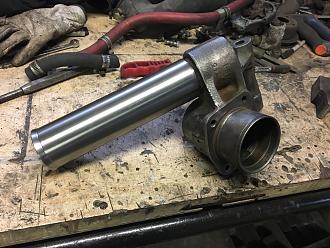

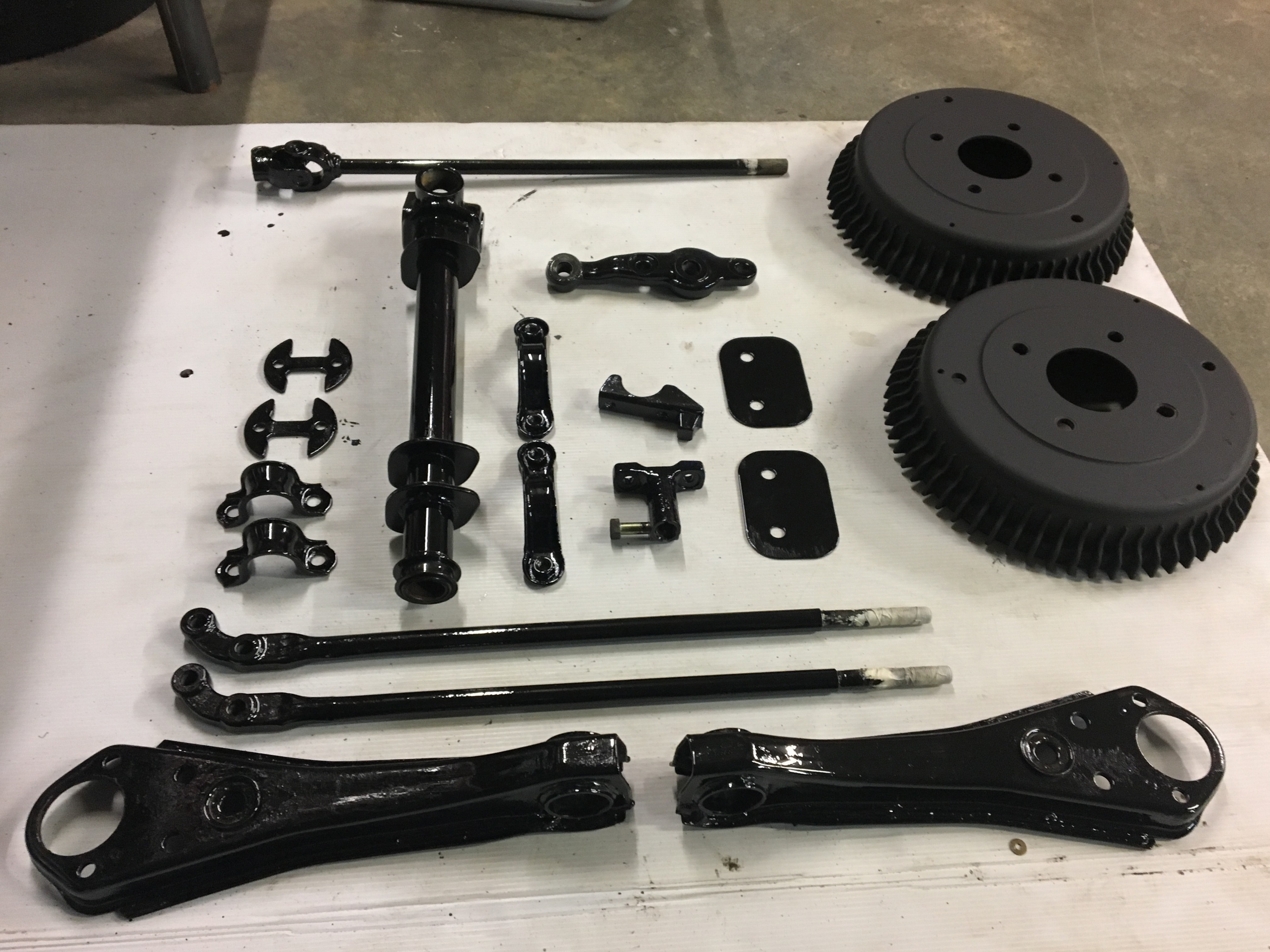

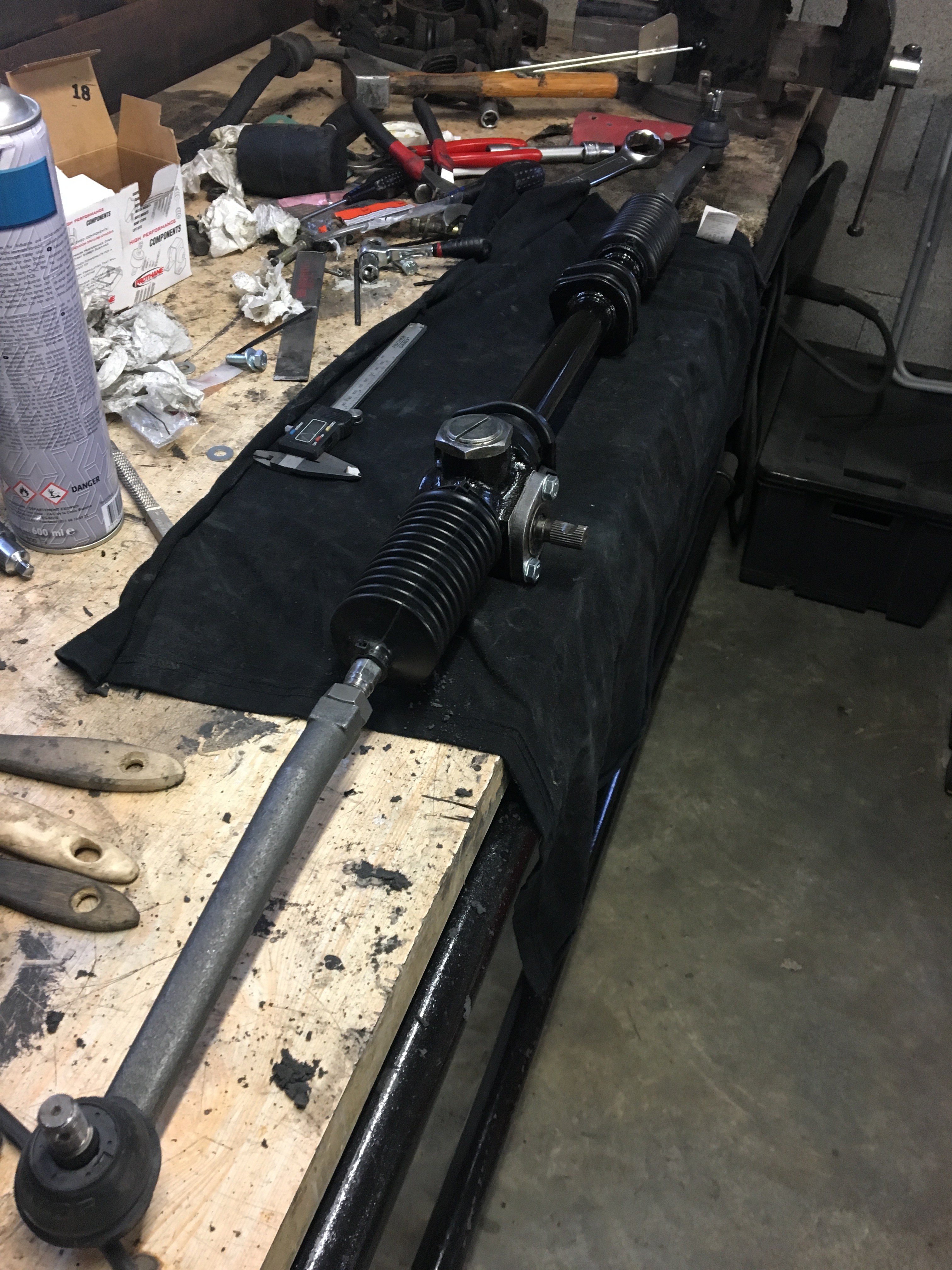

                Le train avant a été entièrement reconditionné traité au phosphatant et peint.
Nom : 		IMG_1044.jpg
Affichages :	415
Taille :		1,54 Mo

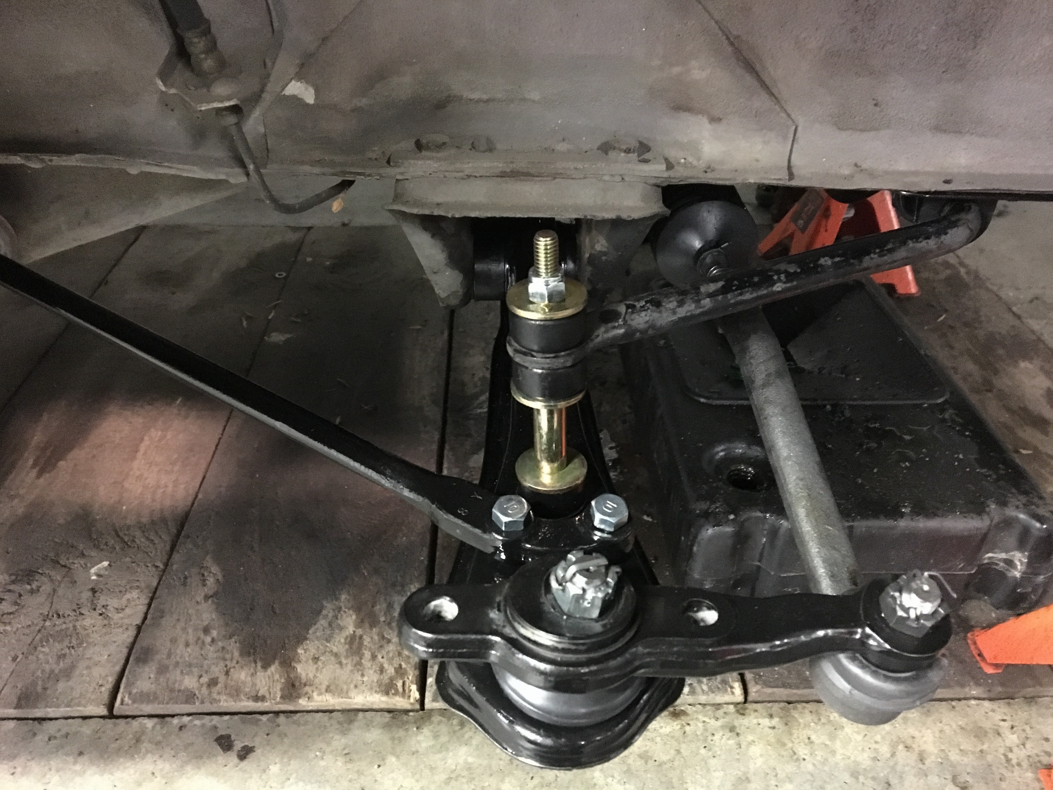

                La crémaillère remontée, avec rotules, soufflets, roulements et joint spy neuf. La colonne remontée avec son nouveau SB polyuréthane. Et Le train avant remonté, rotules neuves et SB polyuréthane.

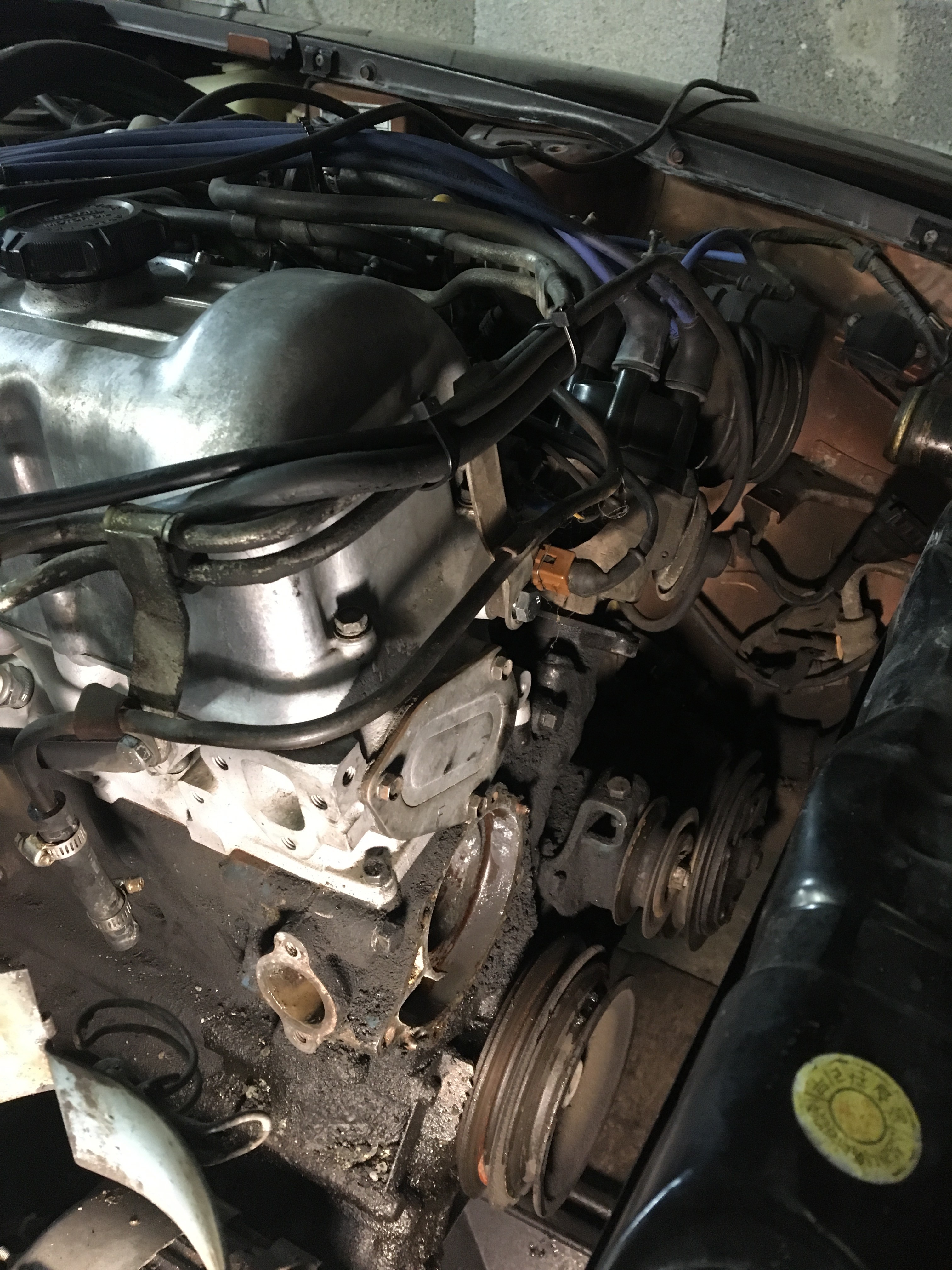

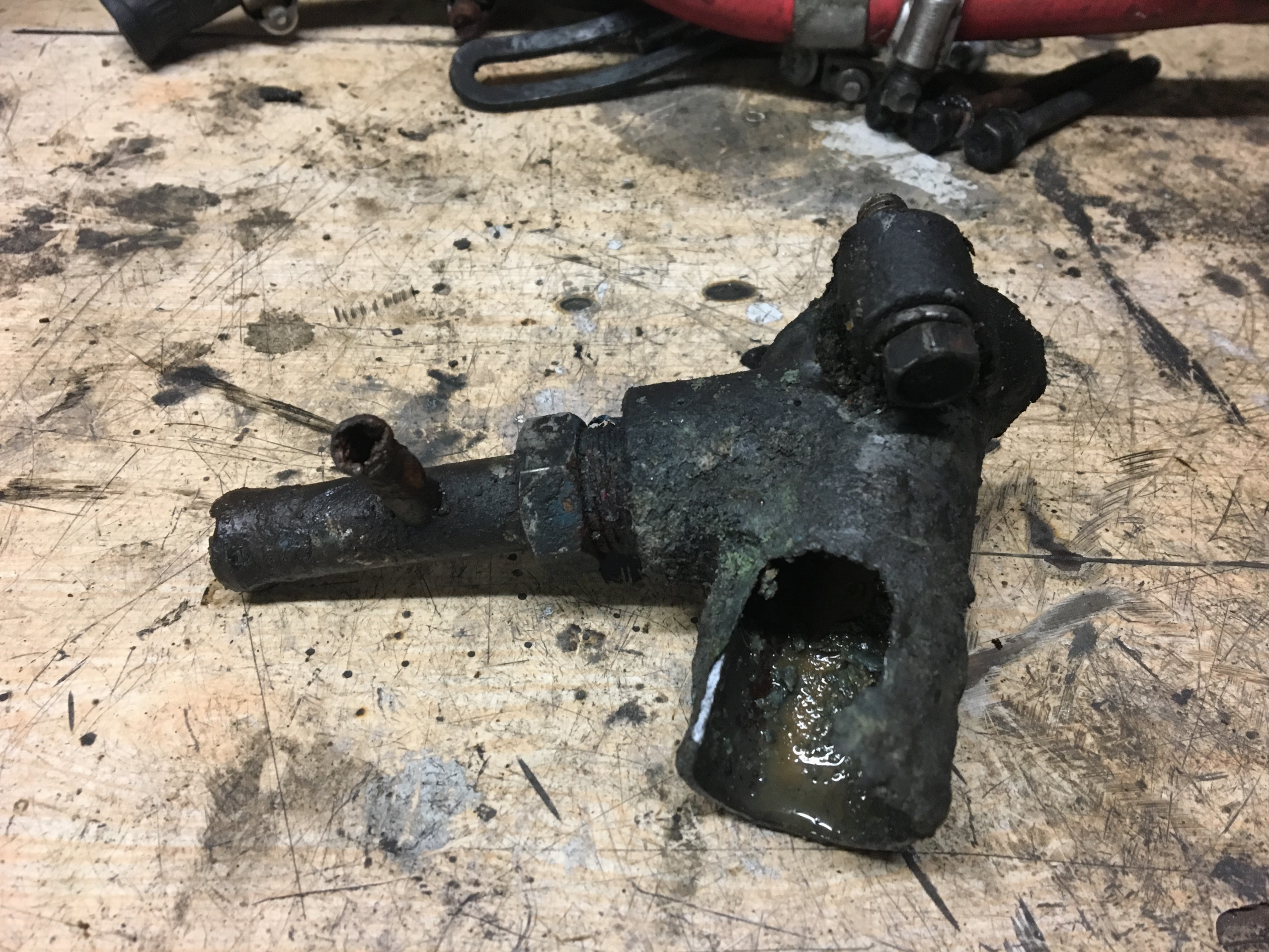

                Un peu de démontage sur le moteur suite a une fuite de durite de LR,
                Au programme, durites, pompe a eau, calorstat vidange filtre huile et essence et courroies.

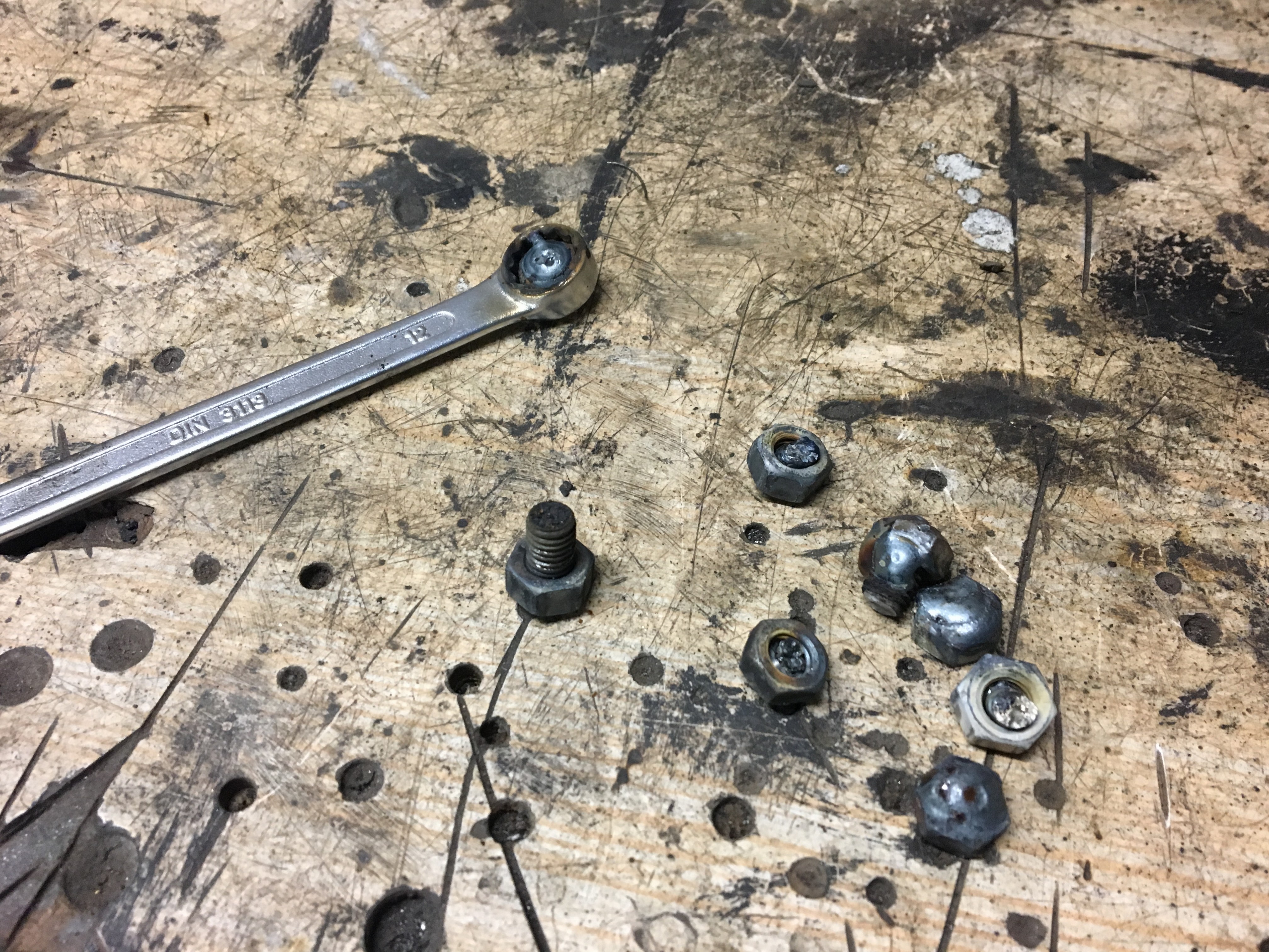

                La fameuse fuite qui ne venait pas de la durite de L-R mais de la pipe d' eau qui s' est désintégrée au démontage, et les nombreuses tentatives pour retirer le goujons de fixation de celle ci cassé au ras de la culasse

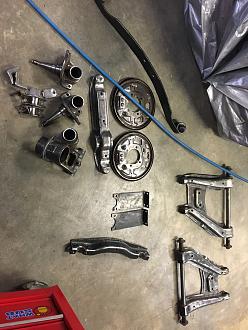

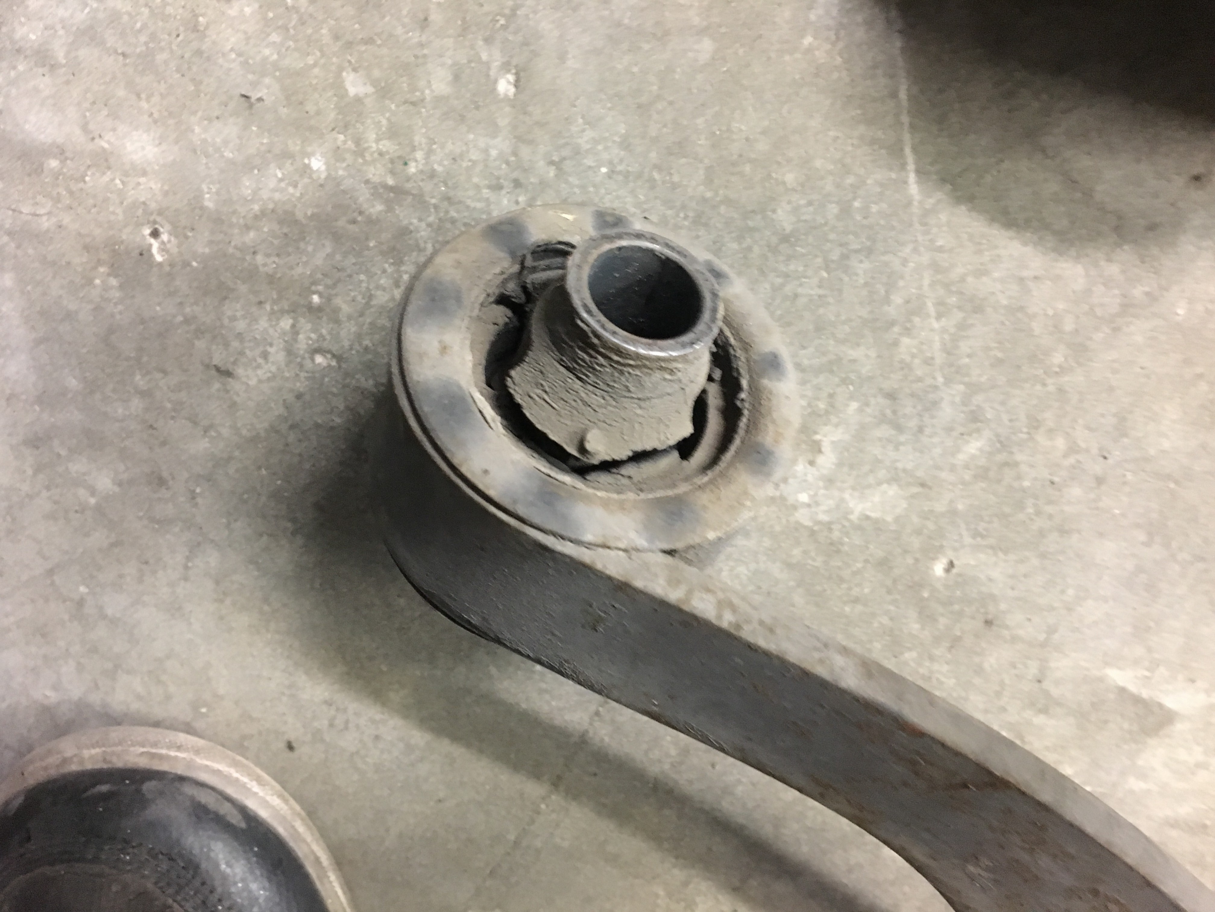

                La dépose du train arrière pour le changement des SB, des freins, la peinture et les combinés filetés.

                  N'oublier pas de graisser les SBs en poly !!!
                  • Ludo'
                    Ludo' a commenté
                    Je n’oublie pas
