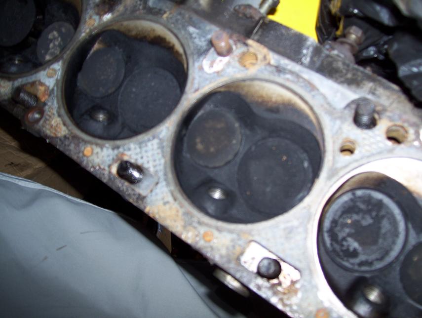

C'est une culasse montée sur les Maximas de +-83 à 85.
Mais avec un joint de culasse de 2 mm on passe autour de 10.5
