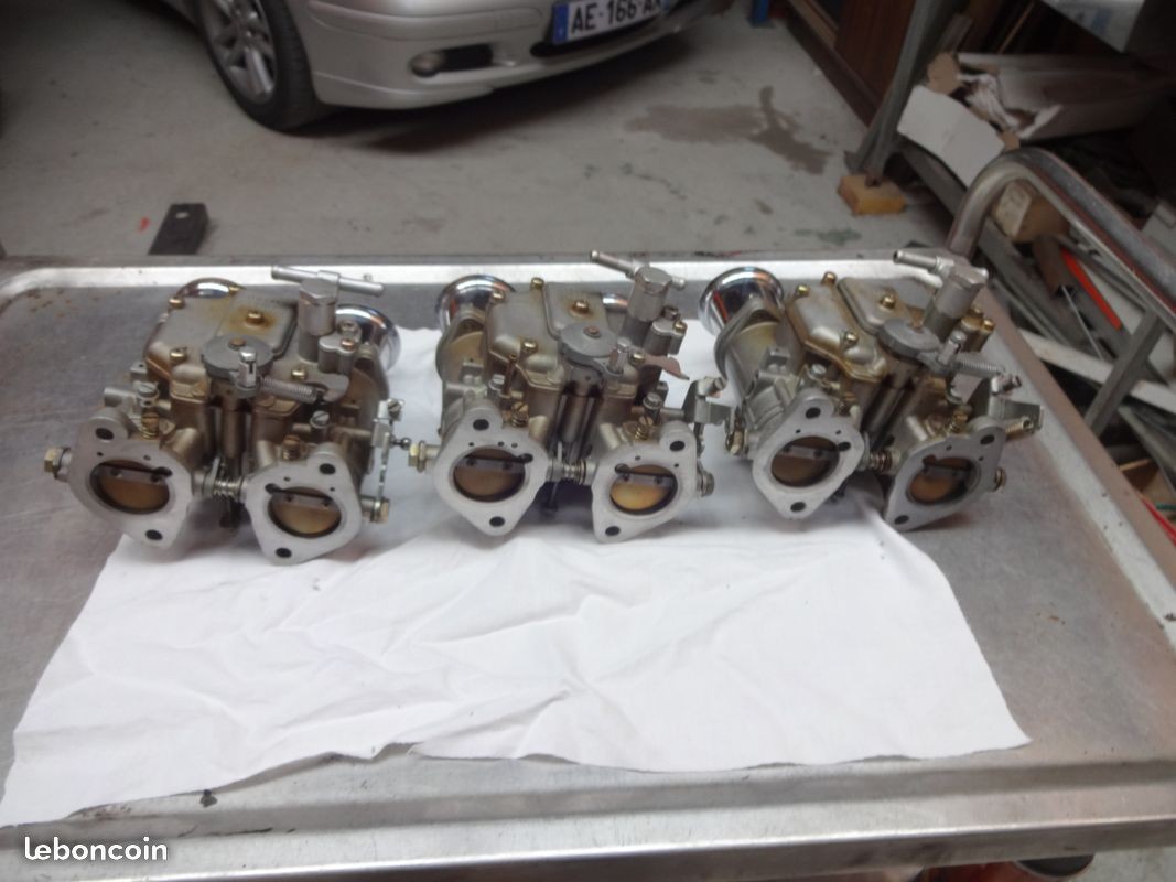

ID : 			243926 bonsoir à tous ,en vente 500euros sur le bon coin ,j'ai pris contact avec le vendeur vous en pensez quoi?
    https://www.leboncoin.fr/equipement_...04.htm?ca=12_s
    Un membre cotisé ici sur le forum.
      40 c'est pas un peu "light" ?
        Pas pour un L24 non.
          C'est le tarif d'un Weber de 40 neuf...
            Et pour un L 26 sans grosse préparation? Actuellement j'ai des SU de 240 avec une ligne complète de SEAN ..Mais le son des MIKUNIS et des WEBERS me tente bien .
              ce sont des S5 donc, avec réglage de la hauteur de cuve par l'extérieur sans démonter les carbus
              pour une Z, les Miku c'est le graal en terme de prepa "conforme"
              par contre, les pièces ne sont pas dispo au coin de la rue comme les Weber
              J'ai des S4 sur mon auto (la génération d'avant donc démontage pour réglage hauteur de cuve...) et ma table de salon est montée en S5 comme ceux là
              même sur un L26 voire un L28 raisonnable, cela passe des 40 moyennant les venturi adhoc
              pas pour un moteur de course... mais qui a ça?
                Est-ce qu'il y a un tuto quelque part pour le montage/réglage ? Ca me tenterait bien sur mon L24 stock
                  Oui, il y a un tuto sur base Weber par lazeum
                    Les plans se trouvent sans problèmes... Les pièces beaucoup moins facilement....
                    Pour le réglage, ou bien tu t'appelle Amédé et tu le fais à l'oreille pour l'avoir pratiqué longtemps, sinon il faut la valise de pièces en trois exemplaires (bagues de corps, diffuseurs, gicleurs ralenti, principal et reprise, avec les buses d'air correspondantes!!).
                    De préférence, il te faut aussi le débitmètre, la sonde de mélange avec afficheur, et j'en passe!!
                    En gros, le métier s'apprend!!
                      Le plus gros du problème semble être les pièces détachées,je vais laisser passer mon tour..dans tous les cas le gars ne m'a pas rappelé!
