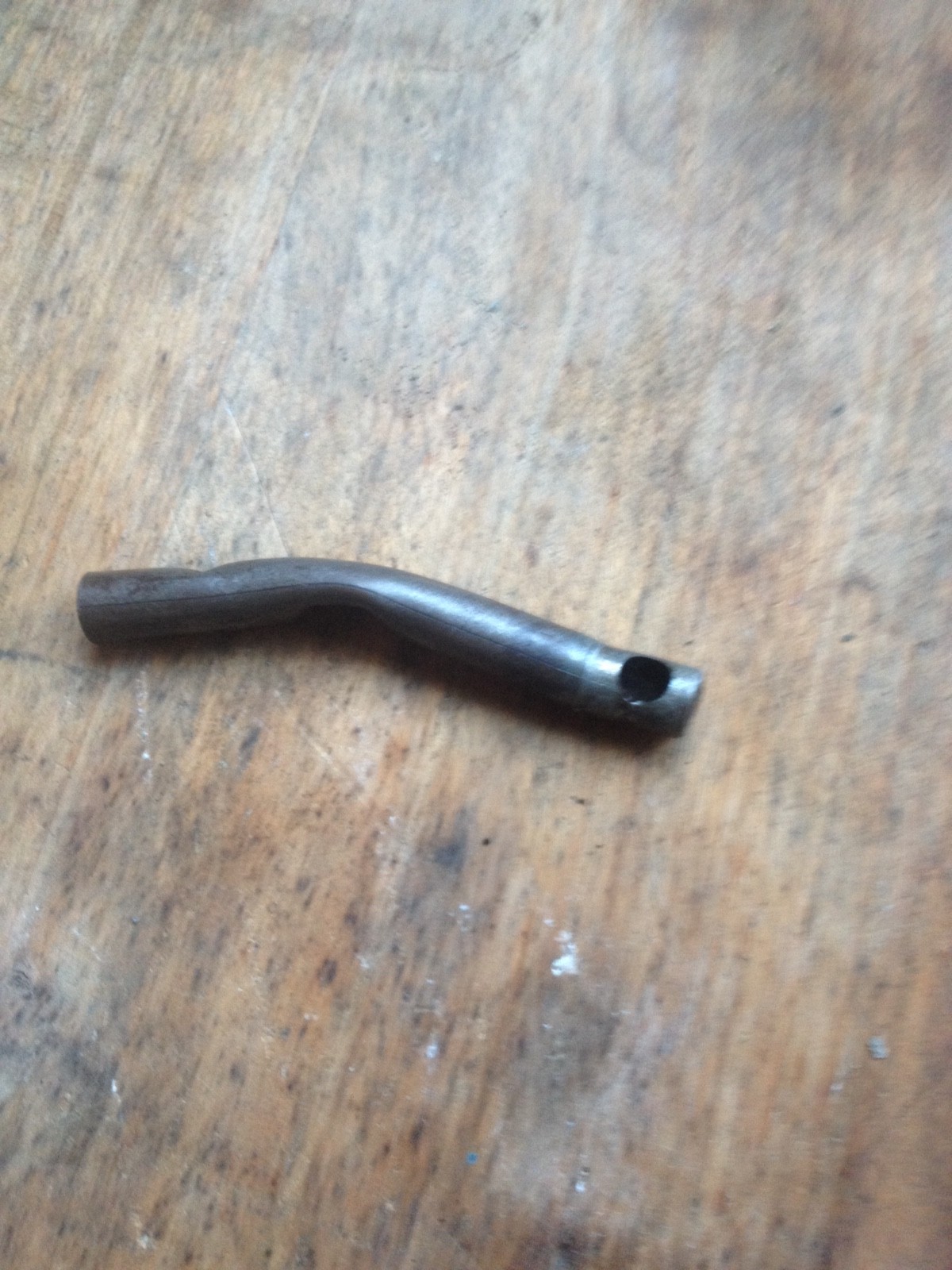

    Pièce trouvée dans le carter d'huile de la 240Z, longueur 7cm, savez-vous d'où elle vient ?
    Merci

    Une partie de la crépine ?
      Non, elle semble complète. C'est un truc étrange !

        Tuyau filtrant ?
          Tige pleine ou tube?
          A voir comme elle est pliée, elle a cogné...
          Ou alors c'est une simple tige de serrage qui a été oubliée dans le fond de carter?
          Je ne vois pas non plus cette pièce dans le montage moteur...
            Tu n'as pas utilisé de pige par hasard quand tu as voulu travailler sur le moteur?
            1978 Datsun Sunny en Daily
            1978 Datsun 200L // Stand By
              Merci. Tube creux. Le moteur sort de 18 ans sans rouler. Oui elle etait au fond du carter dans la boue d huile des 18 ans...
              j ai pense a une piece vevant d un systeme de vidange par aspiration d huile, tombee pour je ne sais quelle raison..

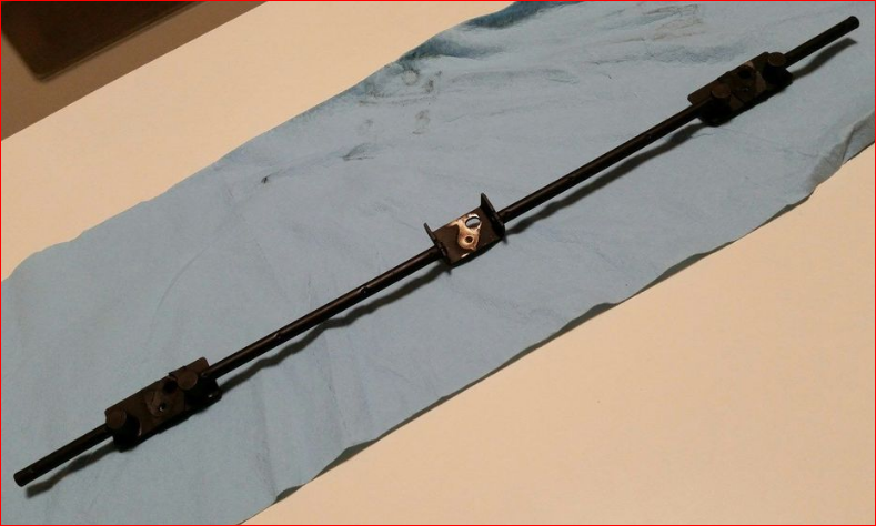

                Un morceau de la rampe de lubrification de l 'AC ?
                  Envoyé par Williams Voir le message
                  Merci, une photo ?

                    Je pense que William a raison, il suffit de déculasser pour voir si la rampe est coupée, et que le morceau est tombé dans le retour d'huile à l'avant de la culasse . Donc si c'est ça, pas de risque de casse hormis si ça coince un basculeur avant de descendre dans le carter ?????
                    Rien de sûr mais une forte présomption .

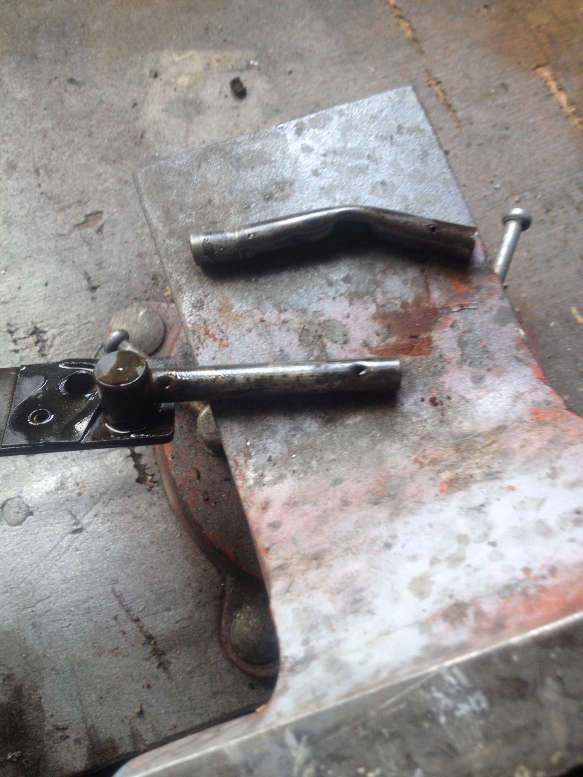

                      Oui, voir photo, par contre, il y a deux tubes ?, ou bien il est tombé et a été remplacé mais n'a pas été enlevé du carter ?

                        ça doit avoir cet aspect là Cliquez sur l'image pour la voir en taille réelle

                            Cette pièce est très fragile aux vibrations , le problème n'est pas nouveau , et de plus introuvable en neuf , il y a la solution de hybridZ , mais si tu parviens à contacter le célèbre Larry, bonne chance !
                            Il reste la solution du DIY
                            http://forums.hybridz.org/topic/102501-spray-bar-mia/
                            http://forums.hybridz.org/topic/1274...omment-1191158
                            Quand j'ai remonté mon moteur, j'ai installé la barre avec un arbre à cames percé , donc double lubrification, mais il faut une grosse pompe et agrandir le trou de montée dans la culasse à 3 mm et surtout ne pas agrandir celui qui distribue le tendeur
                              Bon, la rampe est complète, donc ce tube doit traîner dans le carter depuis un moment, encore une réparation bien faite
