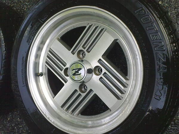

    j'ai 4 jantes à rénover
    je n'en ai pas fini une que j'en ai déjà marre !
    Connaissez vous un prestataire dans le sud ouest parisien ?

    Photo des jantes ?

      Jantes de zx Turbo 82

            le voile de la jante doit il être brossé ou poli sur les swastika?

              Quoi comme matière ?
                C'est de l'aluminium
                  Ce sont des 15"x6" avec le voile manifestement en finition au tour en façade et brut sur les champs; la jante est polie.
                  Ok pour tout faire en poli voile et jante si cela simplifie le process.
                    l'alu ça peut etre anodisé, traitement spécifique a l'alu.
                    par contre ça douille niveau tarif et ils ne sont pas 50 a savoir le faire
                    en général l'alu est souvent poli parce que l'anodisation coute trop cher
