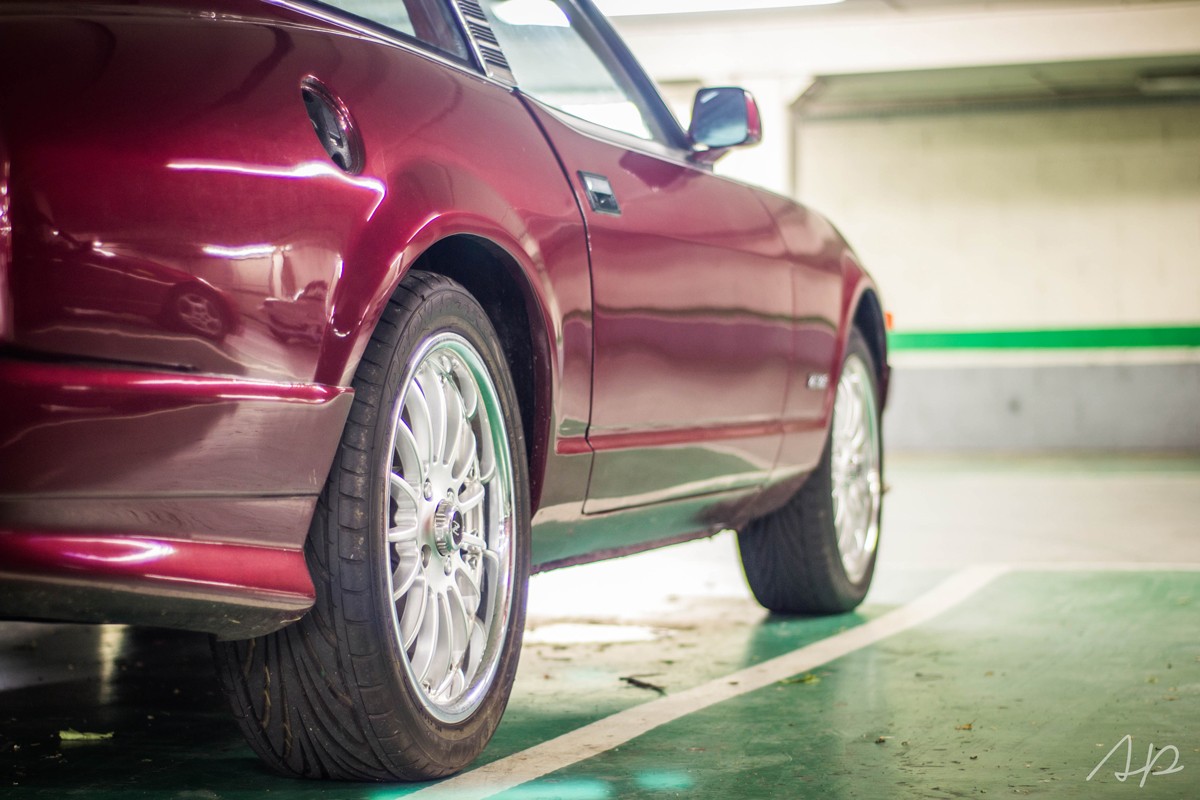

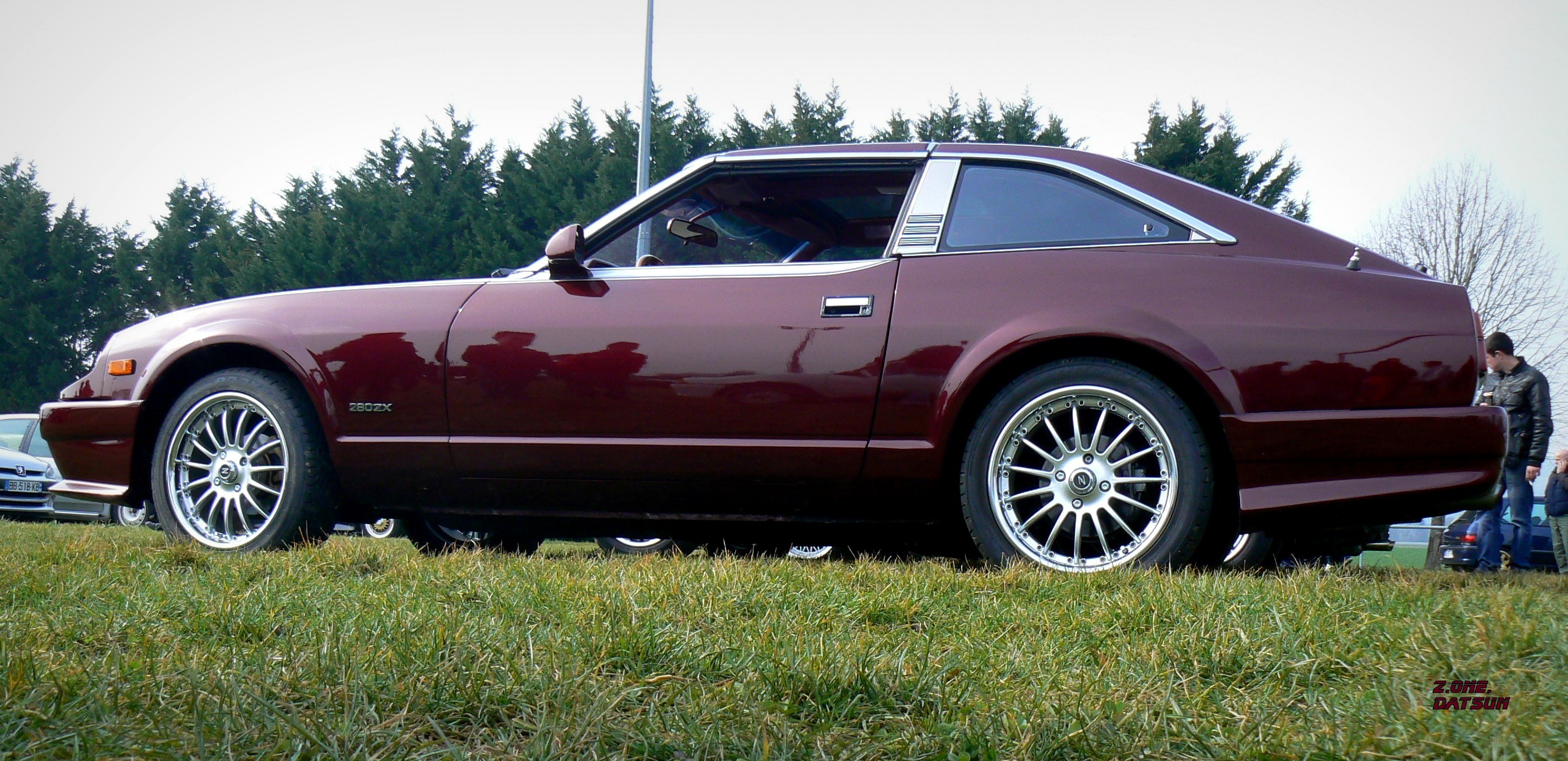

        J'ai ma 280ZX qui était montée d'origine en 195/70/14 (jantes 14 x 5.5 ) ou j'ai pu monter des pneus en 17 pouces sans découper les ailes .
        Montage simplement de 4 élargisseurs de 35 - pneus plus larges a l'arrière . les pneus ne touchent rien et ne ressortent pas des ailes...!!
        4 jantes 17 x 7
        2 pneus avant 205 x 50 x 17
        2 pneus arrières 225 x 45 x 17
        c'est le maxi a mon avis .....je n'ai jamais touché passage le de roue ou autres .voir photos............
Nom : 		DSC_0223.jpg
Affichages :	241
Taille :		165,3 Ko
ID : 			247601Cliquez sur l'image pour la voir en taille réelle
Nom : 		P1100239.JPG
Affichages :	244
Taille :		1,02 Mo
