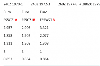

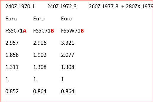

Nom : 		boites datsun.PNG
Affichages :	90
Taille :		8,7 Ko
            Tableau fourni par notre président !
              Oui je confirme
              Dans les boites W, il y a 2 gammes d'étalement
              S13 a l'avantage de la dispo des pièces, solidité et passage de vitesse plus "moderne" mais 1 & 2 très courtes donc trou avec la 3.
              ceci dit, comme c'est une caisse de drifter les pignons doivent être dispo sur étagère chez les fabricants de pièces racing
