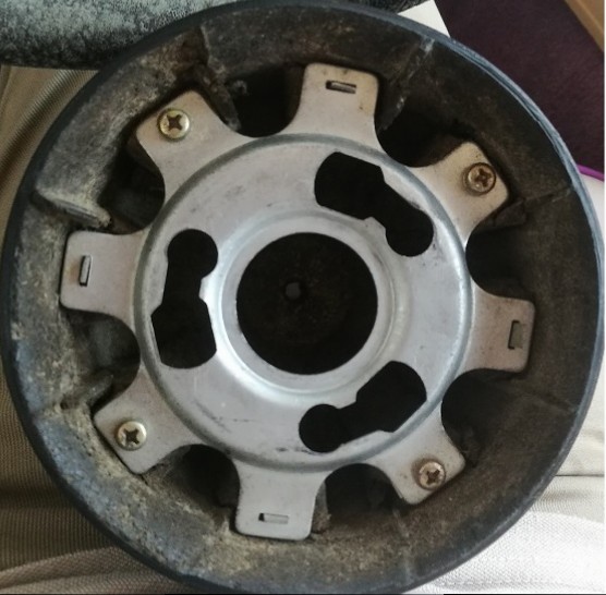

                  le moyeu en caoutchouc du klaxon

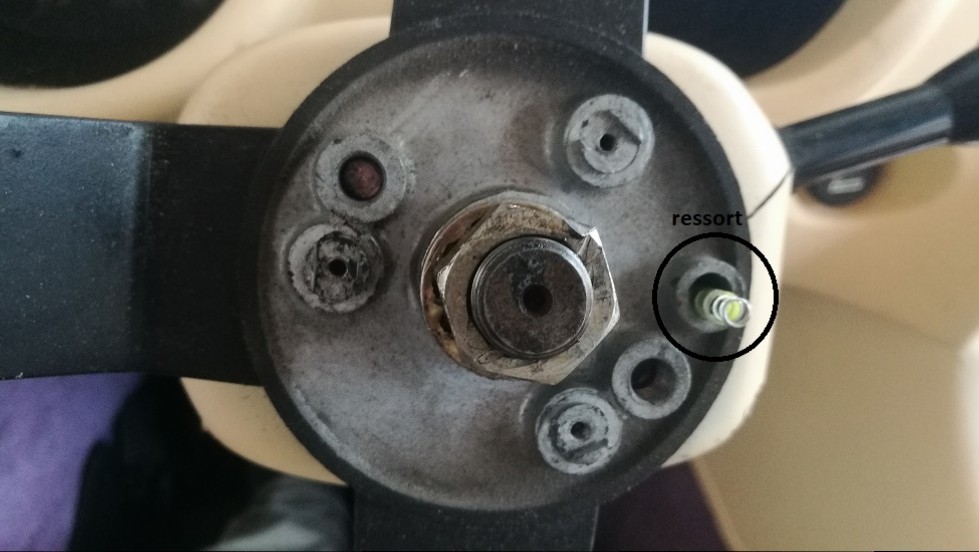

                  le moyeu du volant avec le ressort

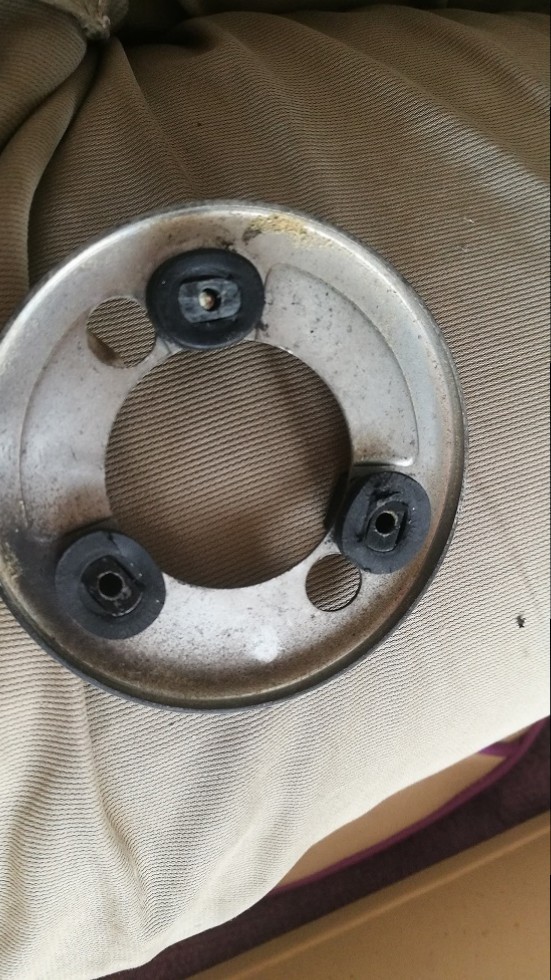

                  le support métallique que ce vise sur le moyeu du volant (face arrière), il y a 3 entretoise en plastique qui viennent ce poser sur le moyeu du volant

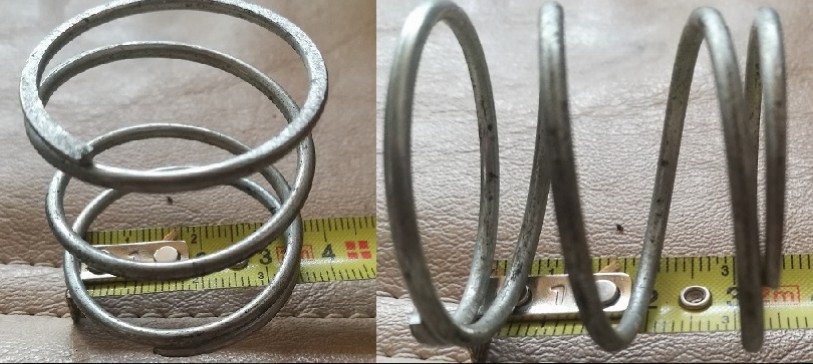

                  le ressort

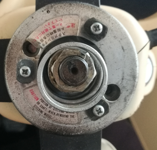

                  le tout monté pré à recevoir le klaxon

                    J'ai l'impression que ton volant est un volant de 280, pas le même montage qu'un de 240.
                    Mais merci
                      Je veux bien que tu mesures le gros ressort, diamètre et hauteur
                      Merci
                        j'ai trouvé ça pour la communauté
                          Et j'ai tout en fait sauf le ressort mais je vais prendre la pièce dans laquelle il va et chercher un ressort qui pourrait faire l'affaire
                            le diamètre interne de mon ressort est de 3.3cm (3,5 en externe) et il fait 3,2cm de longueur
                            pour mon petit ressort, je pense qu'en fait il correspond au câble qui sort et qui fait la liaison entre le volant et le disque. ma paille permet juste de ne pas faire contact avec le plateau intermediaire
